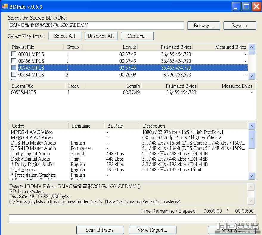

發表於 2010-5-4 10:51:07 | 顯示全部樓層
原帖由 kanida8 於 2010-5-4 09:46 發表
謝謝告知.
我剛剛試了一下.  用tsMuxeR GUI1.10.6 將mpls時間最長的那個拉進去後. PGS應該是字幕檔吧, 共有12個, 它的lang這個框框顯示都是空白. 看不到是哪個語系.
再看下面有個 general track options 的language ...
可以用BDInfo這個去查看BDMV結構。
選定時間最長的那組.mpls(要打勾), 下面有個"view"(忘了是不是這個用語)就可列出完整的音軌資料以及PGS字幕語系, 通常它的順序跟你在tsMuxeR中看到的會是一樣, PGS少的話很好核對, 多的話...就一個個去比對將不要的取消打勾, 或者也可以核對那個16進位的編碼...(不過實在看不習慣!!)
中文PSG是zho, 英文是eng; 不論zho在哪個位置, 建議將zho往上排到pgs第一個位置, 這樣高清機在播放時就自動帶出zho了 ! 也不用再進字幕找中文(如果高清會自動搜尋zho出來就另當別論)。
[ 本帖最後由 Yeh 於 2010-5-4 10:54 編輯 ]

發表於 2010-5-4 17:06:50 | 顯示全部樓層
原帖由 Yeh 於 2010-5-4 10:51 發表
選定時間最長的那組.mpls(要打勾), 下面有個"view"(忘了是不是這個用語)就可列出完整的音軌資料以及PGS字幕語系, 通常它的順序跟你在tsMuxeR中看到的會是一樣, PGS少的話很好核 ...
我用BDInfo查看2012 BDMV. 其中有三個檔居然都一樣大. 我用Tsmuxer將這三個一樣大的檔都過一次後(依樓上網友的教法), 發現全都是導演剪輯幕後花絮敘述. 真讓我傻眼..
阿凡達 我是用西楓大昨天教我的方式弄. 直接將阿凡達主影片拉到Tsmuxer, 再拉外掛的字幕一下就搞定了.  可是2012搞不定.  我現在在載"獵殺代理人BDMV". 載好後再試試看. 一定要試成功才有成就感.  如果仍然搞不定, 那我就要去西楓大那裡叨擾請教囉.
發表於 2010-5-4 17:17:07 | 顯示全部樓層
原帖由 kanida8 於 2010-5-4 17:06 發表
看你這片2012不是肉醬檔應該沒那麼複雜才對! 同樣size的mpls, 我習慣拉第一個"mpls"檔進tsMuxeR。
您說"發現全都是導演剪輯幕後花絮敘述", 是指聲音(只有人聲在敘述)? 還是影片變成幕後花絮(不可能吧?!), 如果是聲音, 那會不會是音軌選錯了?!
