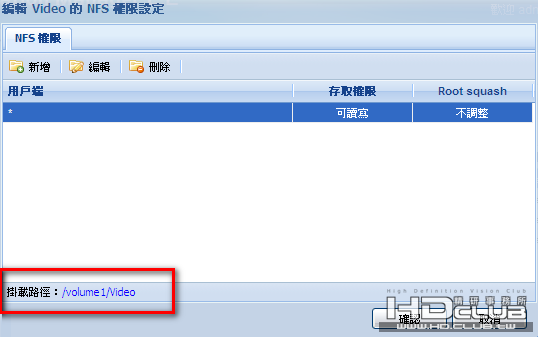

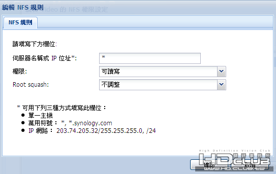

NAS NFS 設定方式
原帖由 pshuang 於 2010-5-4 23:32 發表
問了幾次 都無法得到網路NAS 無法連接問題 請問西風大是否有更新計畫 有的話 我就繼續等
沒有的話 我就賣出吧 連不上NAS 這台等於沒用 我還是乖乖用HD300A 吧 ...

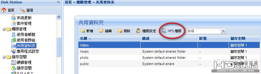

這邊分享我使用NAS Synology DS-110j的設定方式, 只要是synology的一定都適用!
1.在共用資料夾處, 選擇存放影音資料的 Video 資料夾 來調整權限, 這裡當然是指 NFS 權限
2. 編輯 NFS 規則: 我在家裡使用, 安全性就不講究了, 所以先選 * 代表允許所有家庭網路上的節點,都可以存取我這個Video資料夾, 其他設定如圖示
3.設定完 , 先記得抄下[掛載路徑] /volume1/Video  再離開 確認存檔.
4.回到 X1 主機了, 在 NFS1 設定處 請填入剛剛您家中這台nas的ip 每個人可能都不一樣喔 {192.168.0.xxx}  然後加上冒號 ( 與剛剛抄下來的掛載路徑, 記得大小寫一定要區分出來,照著填唷!
我的填法-> 192.168.0.xxx:/volume1/Video
最後就祝您成功放映, 好好enjoy您的收藏吧!!
ps.  MKV很順暢的唷!!

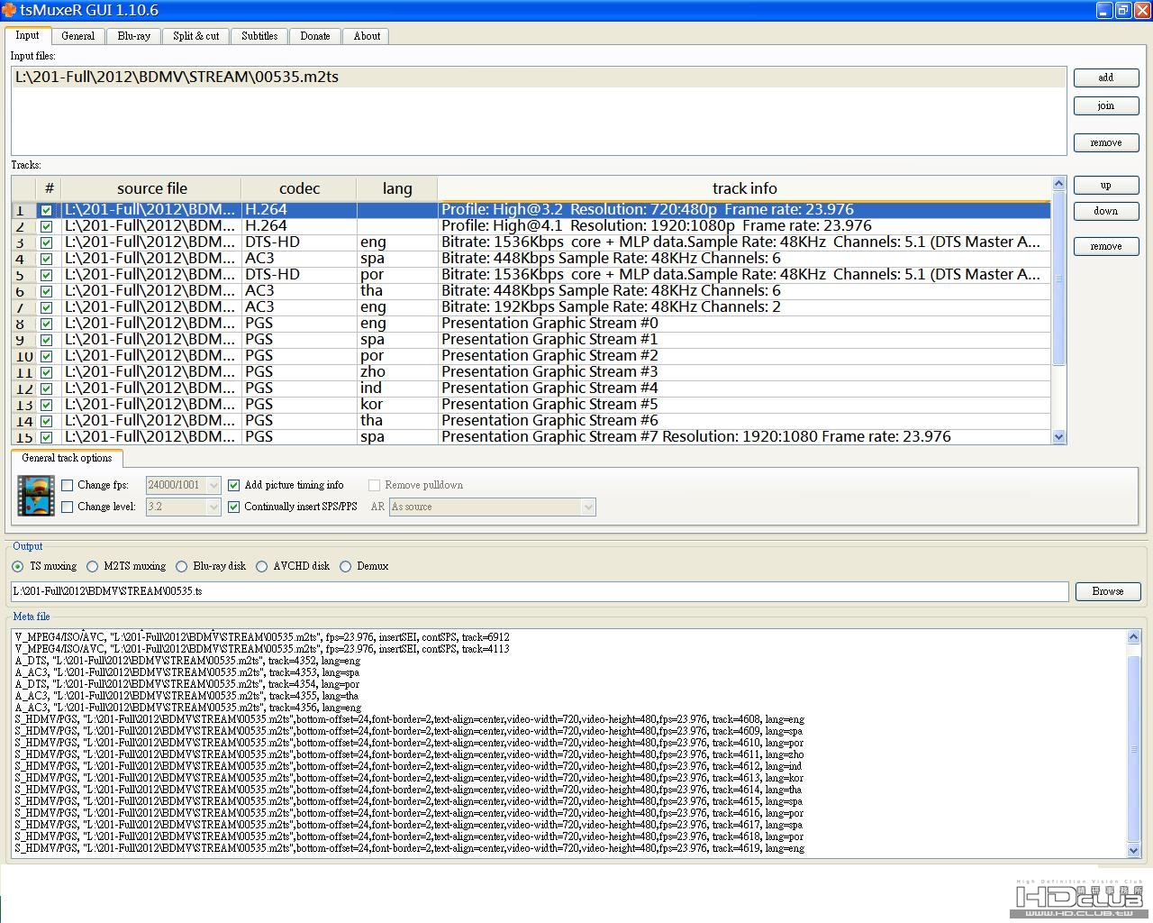

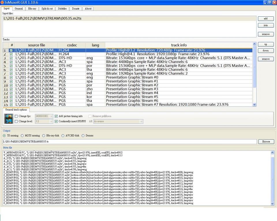

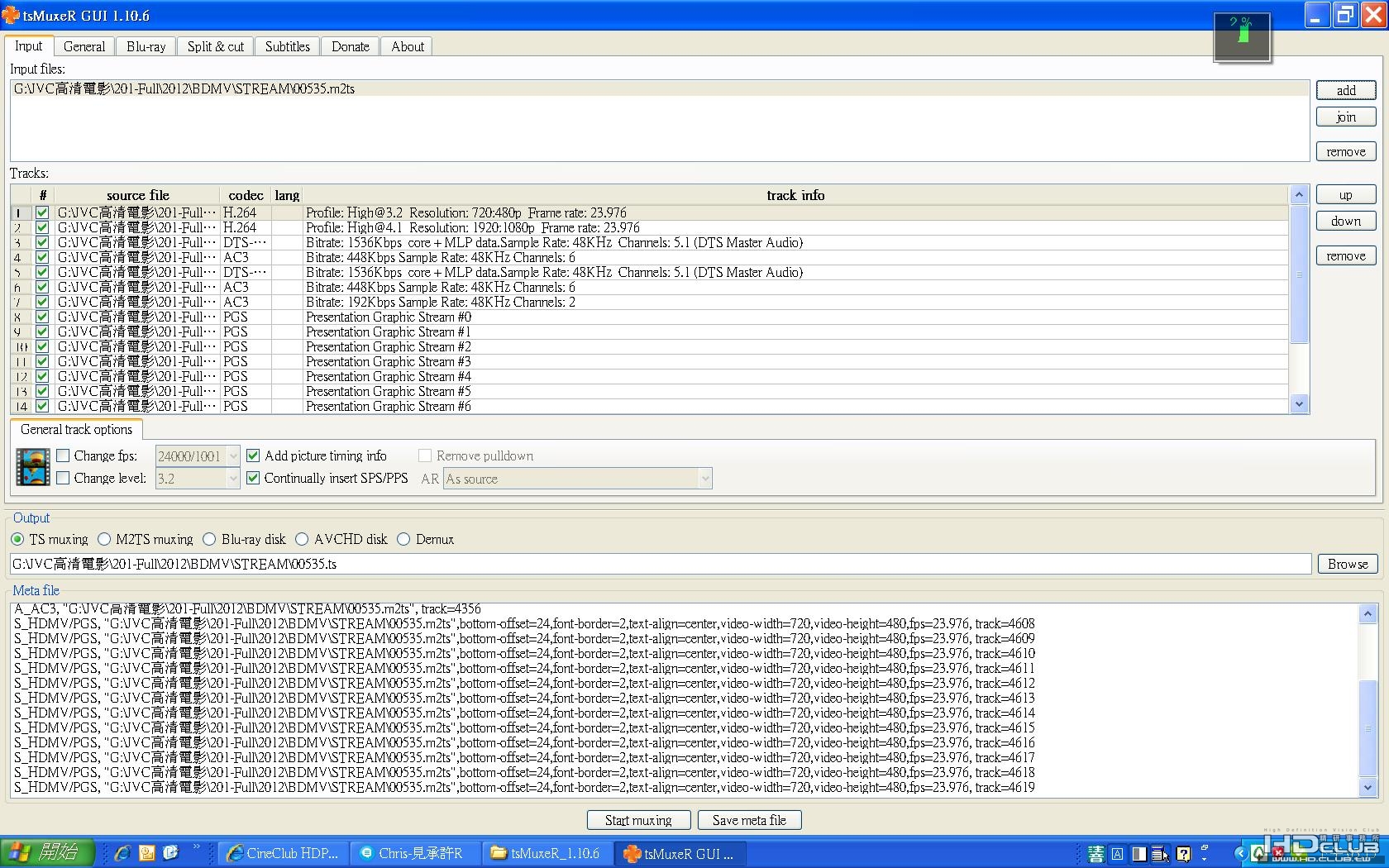

我用tsMuxeR GUI 1.10.6 開啟一個BDMV主影片檔時, 發現lang這欄全部都是空白的.
那天去西楓家看到lang明明都有顯示各國的語系. 為甚麼我的開啟卻沒有.
版本用的都一樣ㄚ. 是哪裡的問題呢.
如附件, 可以看到 lang 這欄全部空白.
不知是不是哪個選項沒勾到還是window版本的問題.
發表於 2010-5-6 14:00:17 | 顯示全部樓層
回覆 1248# 的帖子
在西楓家開的檔, 與現在秀出來的是同一個嗎? 若不是, 可以用BDedit開啟來看, 各字幕的語言,
tsMuxeR不是每個封裝檔的音軌或字幕的語系都能辦認出來
發表於 2010-5-6 14:36:32 | 顯示全部樓層
原帖由 kanida8 於 2010-5-6 13:50 發表
版本用的都一樣ㄚ. 是哪裡的問題呢.
如附件, 可以看到 lang  ...
兩個BDMV應該是不同片子吧?!
沒有秀出lang的就要開啟.mpls去查看裡面的詳細資訊一個個去比對.
發表於 2010-5-6 14:51:13 | 顯示全部樓層
回覆 1248# 的帖子
會空白那是原本帖的問題,可以用powerdvd、BD info、BD edit來看語系,再填入正確對應的語系,個人建議用BD edit或powerdvd來看正確排位,不建議BD info,因為有時會不準,BD edit沒有這問題
發表於 2010-5-6 15:18:54 | 顯示全部樓層

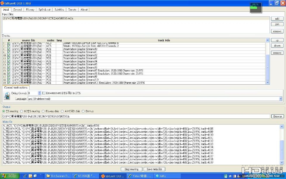

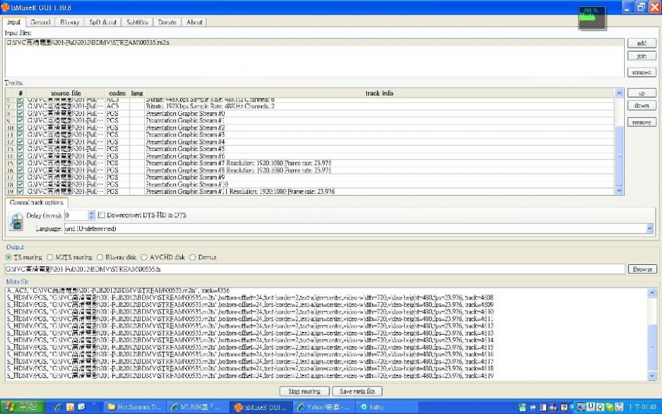

真的也奇怪.  我們公司同事用他的電腦開同一個軟體tsMuxeR GIU1.10.6(軟體跟電影主檔都是我給他的), 他抓的主影片檔, 這個lang這欄的語系 全都有顯示出來.  而我的電腦卻空白.  我們查看兩個設定都一樣, 就不同電腦開啟而已. 真的被打敗...[localimg=960,600]2[/localimg]
公司同事電腦開啟的lang都有語系顯示
公司同事電腦開啟的lang都有語系顯示
我的電腦開啟後lang完全都空白
我的電腦開啟後lang完全都空白

原帖由 kanida8 於 2010-5-6 15:18 發表
真的也奇怪.  我們公司同事用他的電腦開同一個軟體tsMuxeR GIU1.10.6(軟體跟電影主檔都是我給他的), 他抓的主影片檔, 這個lang這欄的語系 全都有顯示出來.  而我的電腦卻空白.  我們查看兩個設定都一樣, 就不同電腦 ...
不一樣的地方在於中文目錄,將高清電影四字改成英文,也許就能正常顯示語系了
發表於 2010-5-6 17:19:37 | 顯示全部樓層
原帖由 scroll666 於 2010-5-6 16:23 發表
這位大大厲害ㄚ, 真的改成英文後語系就正常顯示了.  謝謝.
發表於 2010-5-6 17:20:01 | 顯示全部樓層
