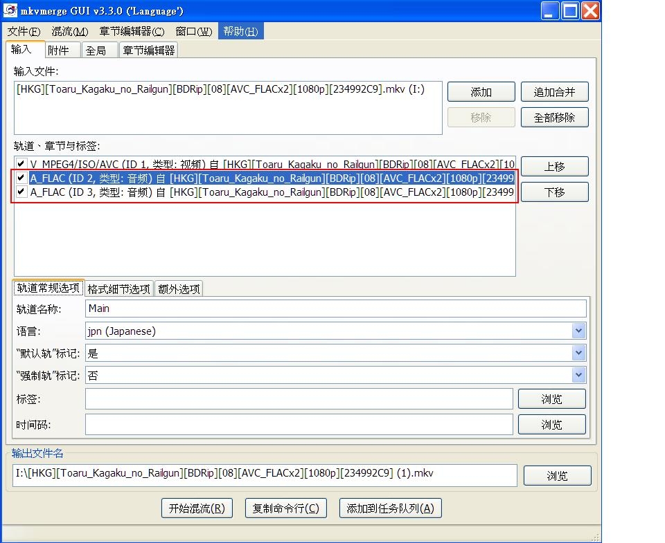

   現在遇到最頭大的問題是遇到聲音是flac格式的,都沒有聲音。

[quote]原帖由 rodson 於 2010-5-9 11:12 發表
我手上一些MKV的動畫也是FLAC 5.1的格式.一樣沒聲音
只好轉成DTS來看.
