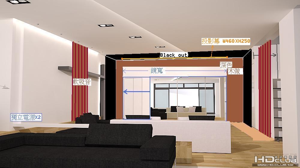

 樓主| 發表於 2010-2-10 21:38:27 | 顯示全部樓層
努力爬文 , 特搜隊專訪 西楓大.... 等前輩 HT 規劃
歸納出一些考究的設計
(1) 獨立電錶 the best  or  獨立電源  better
(2) 投影牆角落用圓弧造型 .... 低頻陷阱  ?
(3) 兩側壁面用若干擴散條
不知還有沒有其它建議   ?
寒舍透視圖

發表於 2010-2-11 07:00:25 | 顯示全部樓層
原帖由 ai_0301 於 2010-2-10 21:38 發表
不知還有沒有其它建議   ?
您的視廳空間真是夠大的,您的投影布幕那麼大不曉得在劇院模式下的亮度夠不夠呢?
您的投影機應該相當高階喔..
要不要也分享一下您的speaker用的廠牌型號呢?

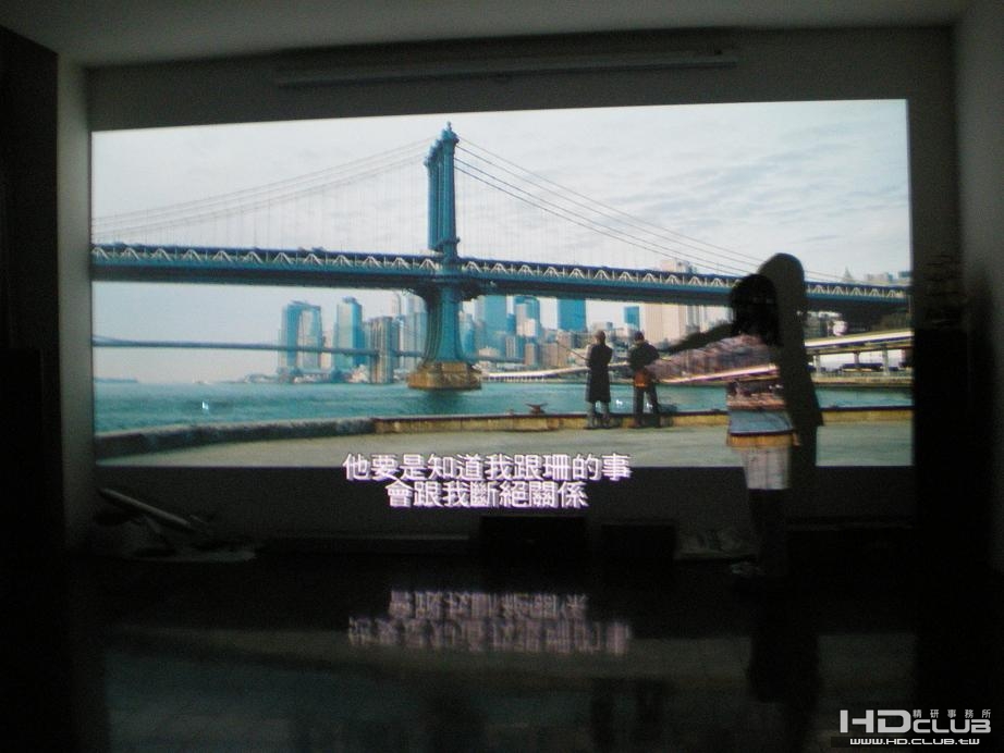

 樓主| 發表於 2010-2-11 19:43:13 | 顯示全部樓層
小弟打算換 Usher CP-II , 喇叭討論區有發文請益, 爬文看到有前輩使用, 稱它國產之光.
投影機才買的 LG AF-115 , 相當於 Sony VW-60 的........ 韓國版.
目前投在老家牆壁上近 180" , 未來新居用布幕(白)增益後, 應該更好一點.
相片上方為不敷使用的 120"  布幕.

發表於 2010-2-16 08:47:14 | 顯示全部樓層
我是覺得打到180"有點太大了,投影機亮度應該不太夠,punch感會不好,如果是我可能會再坐近些,讓後方音場更大,然後布幕用小些,例如150"並且把週圍搞黑。

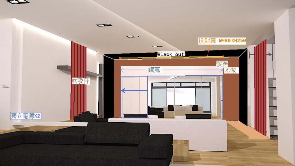

 樓主| 發表於 2010-2-19 21:54:09 | 顯示全部樓層
是滴 , 有許多待改善的地方   , 修改如下 ......
原帖由 r88522726 於 2010-2-16 08:47 發表
我是覺得打到180"有點太大了,投影機亮度應該不太夠,punch感會不好,如果是我可能會再坐近些,讓後方音場更大,然後布幕用小些,例如150"並且把週圍搞黑。 ...
[ 本帖最後由 ai_0301 於 2010-2-20 22:37 編輯 ]
發表於 2010-2-21 01:30:39 | 顯示全部樓層
小弟也蠻認同真平兄的看法
雖然大畫面比較有魄力
但還是以畫質最佳表現為前提
以透視圖看起來如果座位往前移一點
畫面約150"再加上側環繞及後環繞後方音場效果會提昇不少
發表於 2010-2-21 11:16:23 | 顯示全部樓層
原帖由 ai_0301 於 2010-2-19 21:54 發表
79579
圖不是看得非常懂,是否視廳空間後方也是一個開放空間,也就是後環繞放置後面還有個大空間?
若是這樣的空間,是一般人非常少有的,但相對坪數這麼大,音響效果要好得更要好好規劃了..
有看大大的機種亮度資料,應該屬於非常亮的劇院機囉,若遮光夠好,應該可以比一般機種打得更
大,希望您能快快完工,多拍些照片早點分享給大家欣賞.

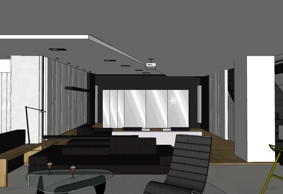

 樓主| 發表於 2010-2-21 13:31:38 | 顯示全部樓層
回覆大大們的看法
(1) 這間不全然做 專屬視聽室 , 故有亮度考慮 但比一般居家客廳 限制少.  7 X 12m  的空間
(2) 皇帝位居中 , 距投射幕有 6m , 座位後方仍有一個廳的深度 (約 6m)
  想說後環繞喇叭放在 皇帝位後方 5m 處, 不知可行嗎  ?
  皇帝位兩側 (主機貼皇帝位後方架設) 放中環繞喇叭.  (朝 7.1 or 9.1 規劃 so far)
發表於 2010-2-21 14:57:25 | 顯示全部樓層
後環繞擺放的位置好像太遠了一點...
而且應該靠中間一點(既然已有側環繞的規劃之下)
發表於 2010-2-21 15:33:21 | 顯示全部樓層
原帖由 ai_0301 於 2010-2-21 13:31 發表
那麼長的視廳空間,乾脆弄到9.1吧,把最後二顆倒吊起來,不要放在側邊,放正後方,但應該
也不要弄到最後面,離您皇帝位三公尺左右應該就夠了..
反正您的空間得要好好評估一下才行,不是大家三言二語就可以搞定囉,擴大機&喇叭都好
好挑一下才行...
這樣弄下去應該是非常棒的視廳環境囉..
 樓主| 發表於 2010-2-21 17:10:30 | 顯示全部樓層
AV maker 應該用黃金比例調校它們的音場, 相對距離跑掉 , 一定會怪怪的.
小弟也曾思考 崁入式喇叭 解決動線上方垂吊音箱的突兀 , 像 Tinn & Kuen 大所言 , maybe 3m is best.
[ 本帖最後由 ai_0301 於 2010-2-27 22:32 編輯 ]

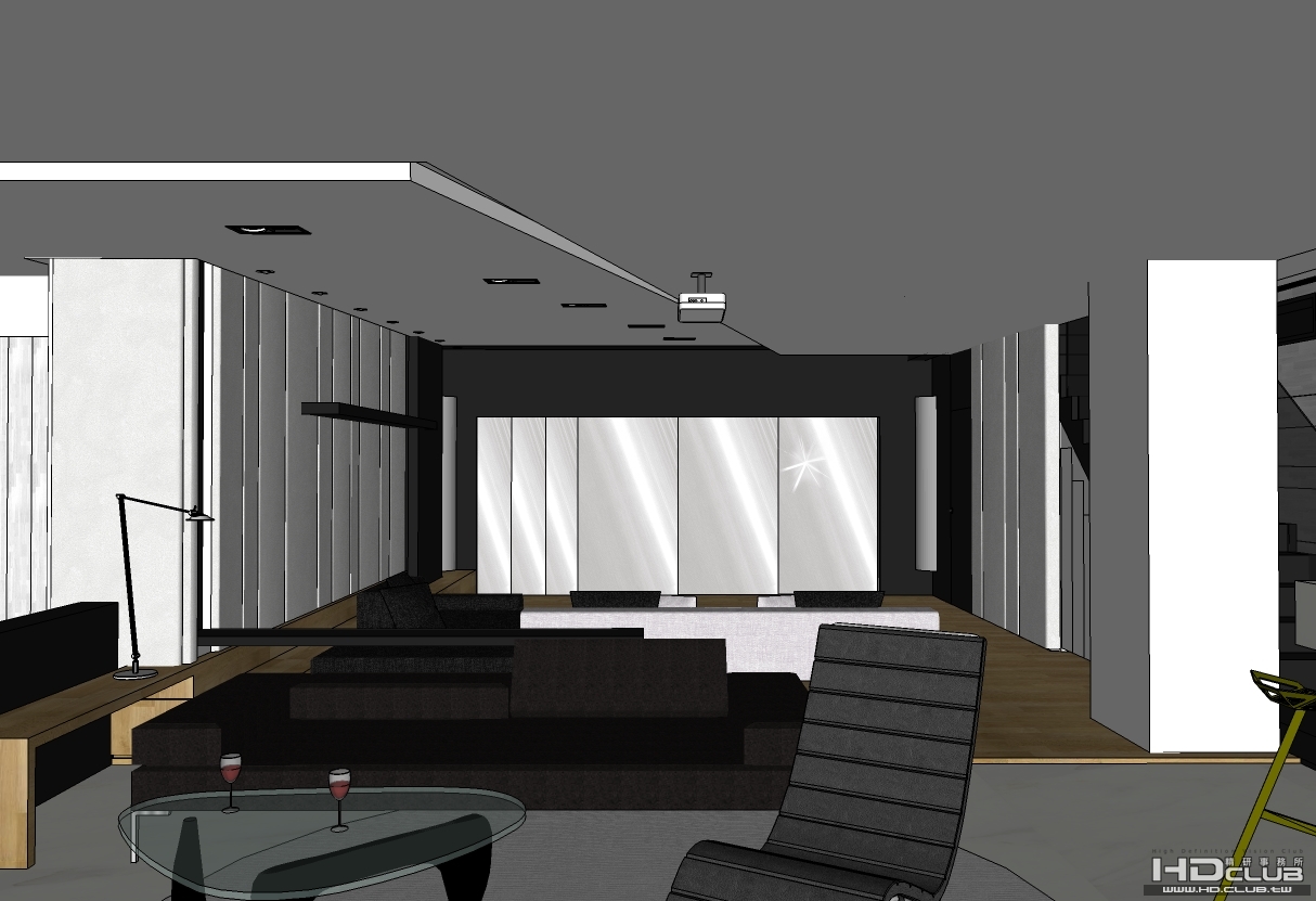

 樓主| 發表於 2010-2-24 20:36:31 | 顯示全部樓層
融合先進們的意見
螢幕四週用成黑區 black out  +  前中吸音  已加入裝璜需求
[ 本帖最後由 ai_0301 於 2010-2-28 01:57 編輯 ]
