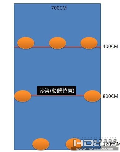

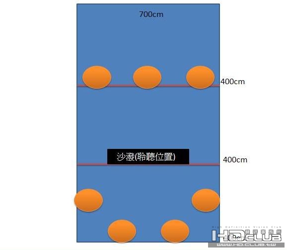

只知樓主的長寬
其它並不熟悉
所以先畫個圖給樓主參考一下~
基本的擺位
將空間分成3等分
前4米
中4米
後4米
圖應該不難懂。
前3個黃色是主聲道,
後面是後環
至於重低音的位置,
見人見智吧!

 樓主| 發表於 2010-4-6 21:12:33 | 顯示全部樓層
謝謝小許大的建議  !
基本上照此配置 , 重低音因牆壁插座問題 , 與前置放在同一條線上.
先前板上問過後環繞若離皇帝位太遠 (> 4m) , 效果可能受影響.
打算用吸頂隱藏式喇叭 放在帝位後 1m 處上方.
視聽空間因緊鄰玄關 , 無法大面積 black out  or  堆放器材, 軟體
屬於多功能空間 , 但非客廳.
空間深度夠 , Tin 大提醒的喇叭級數 的確讓小弟深思中.

發表於 2010-4-6 21:47:53 | 顯示全部樓層
強烈建議:不要使用吸頂!
對了!請問一下器材都到位了嗎?
您府上在那?
如果近的話~小許許能找個時間參考看看~
現場看總比紙上談兵來的強。

COPY下來?
眼睛張大一點~
這只是一張簡易的傢配圖+水電圖不是設計圖!
如果前輩家中的格局一樣,當然受用無窮。
如果不一樣???難道你以後也蓋一間一樣的嗎?
