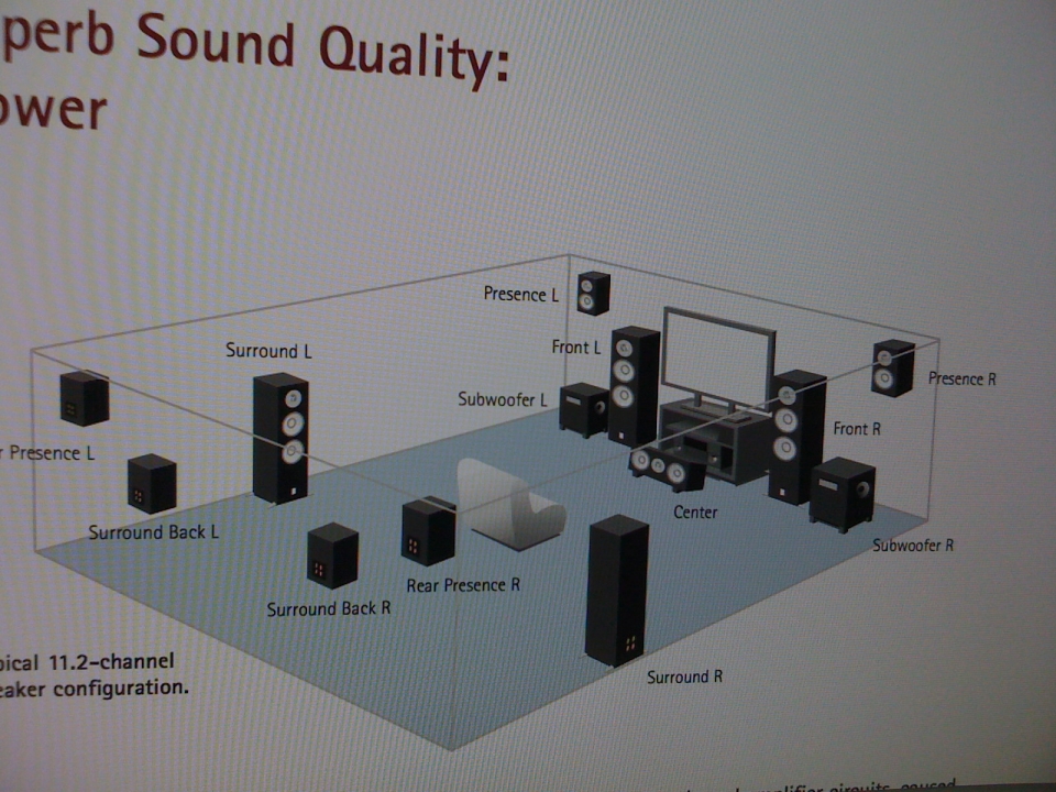

Hi 570大小弟對於你的想法 非常有興趣,同時小弟也想聽聽 你對於 我空間的建議......
小弟的空間 是2聲道/AV劇院並存的空間
未來主喇吧 Cremona 中間 會放置Pagode HD12音響架 未來這裡只放2聲道設備
AV AMP Yamaha Z11,2聲道後級 A50 會放在 HD12 之前 ,這樣一擺 在音響展中廠商擺放器材的 Pose 就隱然出現
至於AV器材 則會移至側面
AV劇院喇吧擺放 原則上我是遵照Z11原廠說明 目前擺放11顆喇吧
謝謝
COOPER

以Z11來講,我的話前面的連同上方音場五只喇八兩只重低音的基礎我沒意見,當然我不會照Z11說明書這張圖片擺,只是上方音場我會裝,但是DSP最後不會常用,因為對於環繞聲道偏重的科幻動作軍事類電影會混淆移動軌跡.
至於後面的話就是只取SURROUND L R , SURROUND BACK L 這三只,怎麼擺
C大應該很清楚我會怎麼擺,反正我的耳朵左右是不會出現喇叭的。
但是REAR EFFECT 棄之不用,好處是減少電容水量的消耗,爆棚時軟腳時間拉長一點
如果真要用那我也想好了,那就是改吸頂,反正不過就是泛音嘛,偉大的YAPO會搞定的.
有個網友說想要重現高低落差,但是沒辦法,這是當然的7.1都騙你所有喇叭擺地上平高那來高低落差阿(想要高低落差要買Z11嗎,鬼扯),看看5.1剛出來時教你怎麼擺的,就是SURROUND LR 與  FRONT LR  成一個三十度夾角三角形,皇帝位人耳高度就是三角形底邊中分位置,你把高低落差最大權重比例的SURROUND LR 擺在地上又放在耳朵兩旁,落差沒有,走位不對,而分配權重小的SURRONUD BACK 拿來營造高低落差,效果差就算了,兩只還擺在中央擠在一起,這樣的整體配置對上電影實際5.1混音,
兩者擦出的火花、效果如何,猜猜看吧.

我現在Z11 大多停留在 STEREO11.1 的音場模式 ,;不論 演唱會 及 5.1/7.1電影的Blu-ray片 Z11都會轉成11.1輸出 頂特別的 ,;
尤其演唱會 效果極佳 ,5.1/7.1電影的Blu-ray 轉成11.1輸出時 每個Speaker 都輸出聲音對白 有像 在國賓 戲院看電影的感覺
至於你說的一些片的音效 ,水從你頭上灑下,火花等效果  有時間時 我會來試試看
