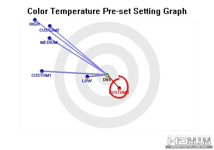

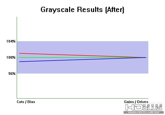

 樓主| 發表於 2007-11-13 10:09:53 | 顯示全部樓層
我當天的調整也是用了儀器
因為我沒有火眼金睛,也不相信人眼的精確度(您相信海飛茲每次演奏的巴哈夏康舞曲都花一樣的時間,有一樣的詮釋嗎?)
設定2與設定3的RGB原廠值都已經歸零(但實際上比例不同,所以設定2的色溫比設定3高)
我是根據設定3的色溫最接近6500K的狀態下再去調整RGB的比例,使它更接近6500K
附圖看到的就是原廠預設值以及調整過後的RGB比例(暗部誤差1%)
您喜歡的定製2色溫約為8000K,色彩變得較亮眼,但紅色與黃色的飽和度會比較差
定製3的6500K看藍色或青綠色就沒那麼搶眼(ICE Age2的冰山與藍天可證),但實際上冰山的顏色並不像天空這麼深
老實說,我也喜歡定製2,因為它"假"得很漂亮~我是說"真的"很漂亮!*-
真善美,美的東西大家都喜歡,真的東西則不見得
但這是老外訂的標準,也是業界公認的標準
我還是認為:追求0~100 IRE等色溫的意義可能會更適合東方人
