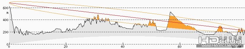

台南枕頭山(圖片來源:http://dvbt.kennykuo.idv.tw/)
[ 本帖最後由 annie穎 於 2010-4-11 02:09 編輯 ]

由k大的地圖查詢
幾乎是不可能收到
但無線的東西就是很難說
也許.....
也許.....
中部地區有某發射站已完成HD的建置.........意想天開

所以我也不知道為何他可以收到
以大坑的位置來說,要收枕頭山的訊號幾乎等於零
就算住在山頂,也不見得能收到

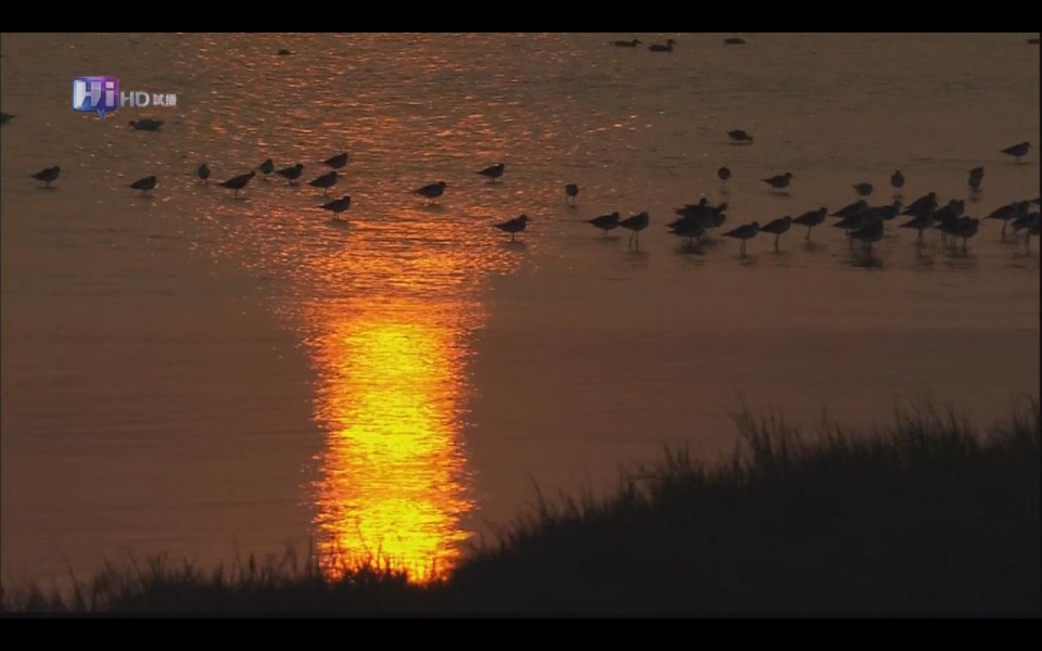

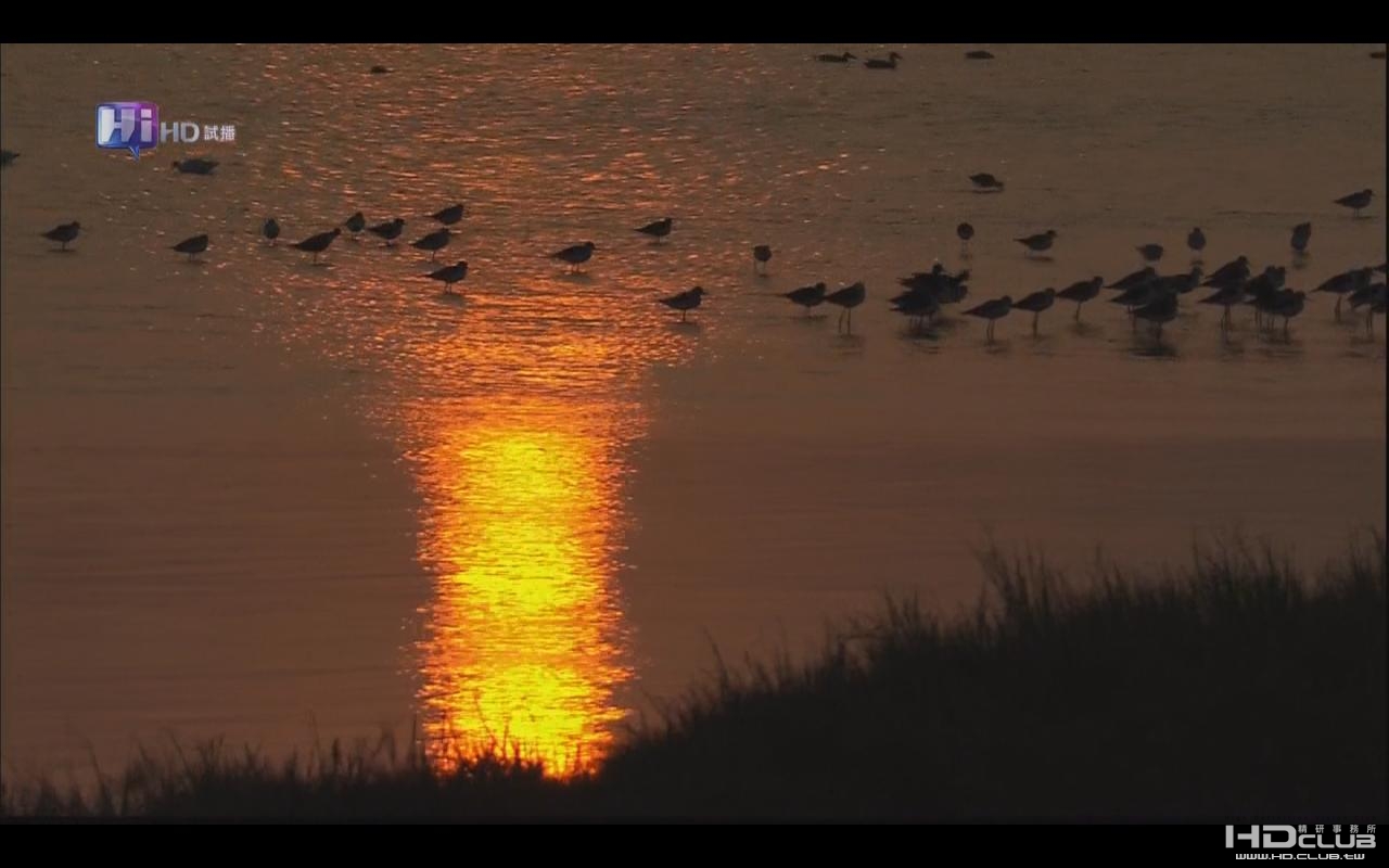

發表於 2010-4-11 09:18:58 | 顯示全部樓層
抱歉!小弟來插嘴了,
如果想知道收不收的到HiHD的信號,備齊裝置試了就知道,
信號路徑參考就好,為何?
小弟雖然理論上(就路徑圖面上而言),"應該"收不到,但是HiHD信號就從其他路徑而來,
試的結果一不小心就看到了,所以有心的話自己測試一下,或有可為,如否!等明年吧!(執行如果為真的話??)
發表於 2010-4-11 09:24:20 | 顯示全部樓層
抱歉忘了,有圖有真相,圖來了正在播的節目,我沒造假

大約一年前我利用宜蘭的案例來說明,電波第一菲涅耳區( first fresnel zone )路徑剖面圖並不是絕對參考依據,請參照
1. "盡信圖不如無圖", 大家不要洩氣 !!!
http://www.hd.club.tw/viewthread.php?tid=20776&page=1&fromuid=2256509#pid241706
2. 毋忘再"舉"
http://www.hd.club.tw/viewthread.php?tid=20776&page=1&fromuid=2256509#pid241843
所以還是多方探索,才不會有遺珠之憾!
