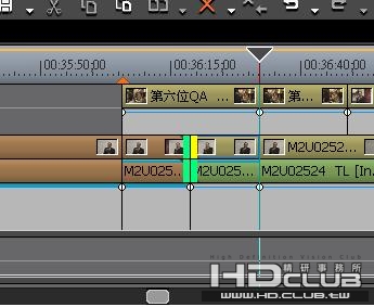

大家好
這是我第一次使用EDIUS剪輯
有兩個小問題一直無法解決
如圖一 插入新素材之後會跑出小三角形(似乎是預設的轉場符號)
會自動fadein/out
但是我在時間線上的設定並沒有勾選預設轉場
因此在訊息視窗中也不會出現轉場的標示
想請問該如何取消小三角形
另外,當游標放在小三角形上時就會跑出黃色綠色的長方形
想請問這代表什麼意思呢? 要怎麼樣可以改變兩素材間的轉場時間長短
例如AB的轉場間 A段的時間要較長 B段時間較短
先謝謝大家了。

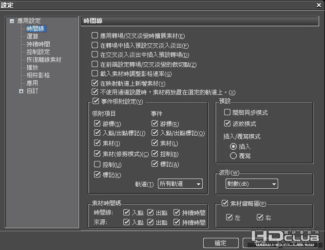

Q:如何取消小三角形
A:游標指到小三角形 按右鍵選清除標記
Q:如何改變兩素材間的轉場時間長短
A:在應用設定時間線第一個選項應用轉場打勾
 將游標移到你要的A段或B段或出現]T的訊息就可以改變轉場時間長短

 樓主| 發表於 2010-2-10 15:53:01 | 顯示全部樓層
我說的是M2U025和M2U025的灰色三角形們。
該如何消除呢?
謝謝
發表於 2010-2-10 17:03:34 | 顯示全部樓層
無論是右上角、或是左上角的灰色三角形
是表示抓進來的素材頭尾都沒有空間再加以延伸
也就是說 、
這個clip  in、out點都在盡頭了
您應該是直接將素材由素材庫拖拉到時間軸之上
而未先在左邊的play視窗中設定需要的影片長度
也就是 in、 out 點
因此在clip上會有灰色的小三角形
這樣的顯示是要告知剪輯的人這段影片已無空間拉伸
namo + 10 + 10 我很贊同

抱歉 又是轉場問題
我勾選了那個項目但是卻不出現]T
我可以移動轉場的位置
但是沒有辦法調整時間
假設我需要DISSOLVE兩段間的持續時間想要5秒
要怎麼從目前的太短的持續時間改變?
先謝謝回答

可以用另一個方式
在AB轉場的地方按右鍵
選持續時間就可以設定轉場時間為5秒
