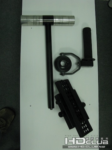

這是剛剛做好的樣品,跟之前有做些修正
<DIV><SPAN style="LINE-HEIGHT: 20px" class=Apple-style-span><BR></SPAN></DIV>
<DIV>從一般手持穩定架使用,再轉換肩架使用,可承載300克到3公斤左右的攝影機</DIV>
<DIV><BR></DIV>
<DIV>所有總重視依照你的攝影機重量,來決定你的法瑪配重,會影響到你全部的總重量</DIV>
<DIV><BR></DIV>
<DIV>本體總重約1.1公斤</DIV>
<DIV><BR></DIV>
<DIV>法瑪總共:1.4公斤共12顆法瑪</DIV>
<DIV><BR></DIV>
<DIV>分別是:200gx4</DIV>
<DIV><BR></DIV>
<DIV>    100gx4</DIV>
<DIV><BR></DIV>
<DIV>     50gx4</DIV>
<DIV><BR></DIV>
<DIV>如果不想使用肩架,也不會影響原來手持穩定架的功能</DIV>
<DIV><BR></DIV>
<DIV>整組可完全拆解收納,附上穩定架固定座與兩隻L型六角板手,供調整</DIV>
<DIV><BR></DIV>
<DIV>ps:穩定架固定座可以裝在桌上/門上/燈腳架上調整</DIV>

改為下方法碼可調整型,可是支點處好像變成不可調,是否下擺長是可伸縮調整呢?否則怎能精確調出擺盪時間呢
 樓主| 發表於 2010-2-10 23:44:19 | 顯示全部樓層
肩架是附屬功能,一切以穩定架功能為主,
另外調整功能垂擺跟www.fishbonetv.com
XTR-410調整方式一樣!

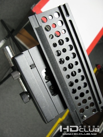

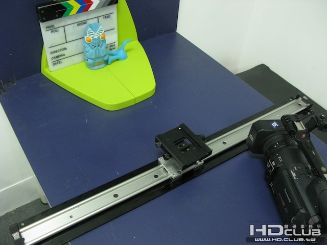

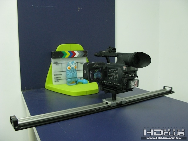

 樓主| 發表於 2010-2-23 21:38:50 | 顯示全部樓層

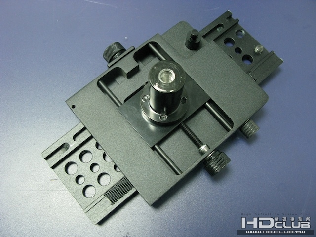

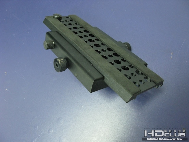

可以安裝在mini軌道上使用
多功能的XTR-330可以拆掉上座底板,整組直接移到軌道上鎖上使用<div><br></div><div>底板功能還可以變化安裝在很多器材上,如雲台上的微調距離等..</div>
