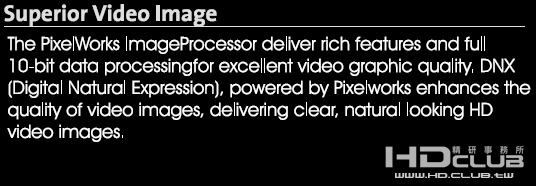

M3的10bit/12bit輸出是指Deep Color設定嗎?
原來可以這樣設定輸出啊(我以前都認為這個是自動處理的)。
我看了一下當初團購網頁的機器介紹:http://www.hembioconsult.se/partnerfiles/hembioconsult/pdf/H1080FD-E.pdf
裡面是有提到10bit影像處理的,只是沒提到DEEP COLOR這兩個字:
不過台規的機型「H1080」,官網有寫到支援DEEP COLOR耶,外型好像跟美規黑色機種相同的設計。
同樣是標對比5000 : 1,團購的美規機種HDMI又是1.3b版本,我想應該有支援吧?
只是怎麼樣才能看到Deep Color效果就不清楚了。
剛剛去看了WEST大寫的DEEP COLOR與XVYCC介紹的專文和相關討論:http://www.hd.club.tw/thread-1790-1-1.html
好像要看到DEEP COLOR影片效果,也必需要有軟體(BD)有支援才看的到...。
不過像某家BD PLAYER講究可以作到16BIT影像處理,提升DVD/BD的灰階顯示能力。是怎麼樣的處理和轉換效果就不得而知。
現在面板講究10 BIT,大概還是指可以支援吧。
但不知假如有電影工業發行了支援DEEP COLOR 10BIT色深的BD時,拿到只有8 BIT效果的顯示器上看,不知會是什麼樣的畫面。

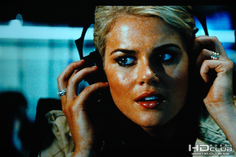

發表於 2010-8-29 01:14:39 | 顯示全部樓層
1082FD 用到現在還算滿意....
不過噪點怎麼大到有點誇張.....
是我的設定有問題還是機台怪怪的,
以下變形金鋼的畫面, 真的有點受不了...
其他用家, 你們的也是降嗎...?
發表於 2010-9-8 20:07:14 | 顯示全部樓層
94# nae
請確認一下膚色的檔位是否大於1?
我看過這樣的狀態,把膚色歸零後即好轉

95# Justin Huang
我確認了一下, 膚色的設定是 "0" ...
大家的都沒有這個現象嗎?
還有搭配這台, 撥放機的 HDMI 該設定 0-255 還是 16-235 ?
謝謝....
發表於 2010-10-13 22:29:56 | 顯示全部樓層
不知nae兄後來膚色的問題有解決嗎?
我也是這種情況說
發表於 2010-10-14 00:23:20 | 顯示全部樓層
沒有解決....殘念 ,
我也在好奇其他用戶都沒這問題嗎
