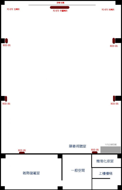

小弟目前音響採購上有很大的問題擴大機常常故障
目前的配備與環境 (重新丈量過)
空間:B1地下室 (長方形中間無柱子) (原本以前是傳直銷教育訓練中心的階梯教室)
樓高:總計5.8米(未扣除大樑高度0.6米)
面寬:實際12.7米
面深:實際19.8米 (包含樓梯與廁所左後角方形空間)
器材:SONY STR-DH800 7.1 大約80W輸出
喇叭:ROSA RS-870 + BOSE 301 + 10吋無牌100W重低音
螢幕:歇業戲院拆回透氣螢幕重新裁切過約150吋(高2.2米/寬4.5米)
投影機:Optoma EP709 1800 ANSI (對比2200:1使用DVI訊號)
看電影過程因為常常大音量導致擴大機忽然斷音REST中間已經換過多台擴大機價位都在 2~3 萬之間在換
曾找西寧市場的音響業者來看過(但推薦的器材真的有點奇怪連看都沒看過)
擴大機 QSC RMX-5050 要我安裝三台 (快要10萬)
主喇叭換成 號角15"兩音路 (中置*2+左右*1) (快要6萬)
JBL 18吋 重低音 (價格我忘記了)
還有什麼音效解碼器前級 (他沒給我報價)
地板打算今年中旬請人來打平採用耐磨地板不知道有無建議推薦的耐磨地板
不知道各位前輩大大有沒有更好的意見可以讓我換機參考(看的變形金剛擴大機連續重開機30幾次)
[ 本帖最後由 niwaidol 於 2010-2-19 03:41 編輯 ]
環境草圖
環境草圖
發表於 2010-2-16 00:21:25 | 顯示全部樓層
請問  是那一台要重開阿???
如果以您的地下面積算    用那台SONY STR-DH800
那不跳機也難!!!    地方大 喇叭 小 擴大機小
10吋無牌100W重低音  最少也弄個 3顆吧
重點是您的預算啦!!

發表於 2010-2-17 02:32:23 | 顯示全部樓層
不過看了一下...SONY STR-DH800你沒先做功課哦...
瓦數不大就算了...難怪店家會叫你換解碼器...
因為SONY STR-DH800跟本沒有pre out...所以你買三台後級也沒用啊...
因為跟本沒有接頭可以輸出...
建議可以把SONY STR-DH800賣掉...再來考慮要怎麼買...
可以去找一些店家聽一聽看一看...把你的預算跟老闆談談...
ROSA RS-870 + SONY STR-DH800 推力才100瓦8Ω...
當你的音量又調到一定的聲音時...推力不夠加上ROSA也吃的兇..
所以DH800會做斷電保護...可以考慮sony 2400...
再加個後級...或直接考慮瓦數大的綜擴...
 樓主| 發表於 2010-2-17 03:21:37 | 顯示全部樓層
原帖由 pansc 於 2010-2-17 02:22 發表
而且地下室又容易回音超多...光是把回音處理好就要花一筆錢了...
不過能關掉全部燈光...那投影機...又要投到200吋...
嗯...我想jvc...是您的選擇...
我搬來之前~地下室已經有一些隔音與吸音處理也有一個小舞台
(柱子上四顆Bose301也是前住戶留下自己在網拍加買兩顆當後環繞)
三面牆壁都有很厚的深黑色落地窗簾
每個柱子都有配置水電線不過好像是進口的水電線
(水電線寫 Real Sound Professional Audio Systems)
[ 本帖最後由 niwaidol 於 2010-2-17 03:24 編輯 ]
