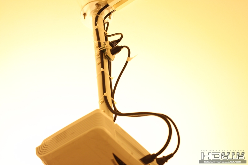

原帖由 tinnlu3 於 2010-5-1 23:44 發表
電源線跟HDMI線最後在吊架上還是會疊在一起,目前正在想法子看要
怎麼保護HDMI線不要被最後一公尺給電源線砸鍋.. ...

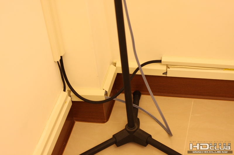

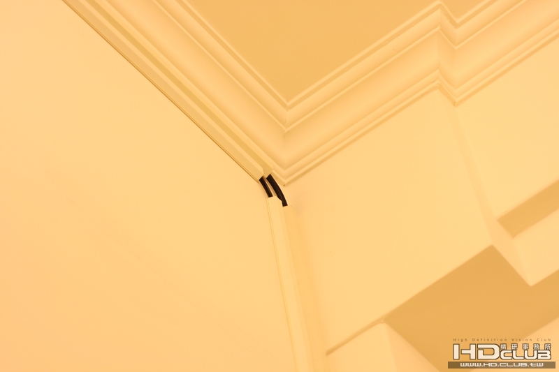

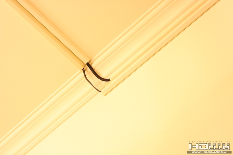

又龜毛再動一下手,把在吊架還有牆壁天花板上的HDMI線及電線都重新整理再收進邊條,
乾脆連喇叭線跟HDMI線也通通都分開走,透過各走一個邊條的方式雖醜,但至少已經不會
糾纏住,又可有點小距離.這樣應該就將電磁干擾降到某個程度了吧! 跟先前比是看不出有
什麼效果,但龜毛的心就舒坦些了.

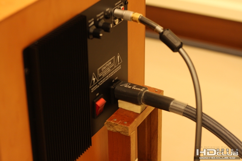

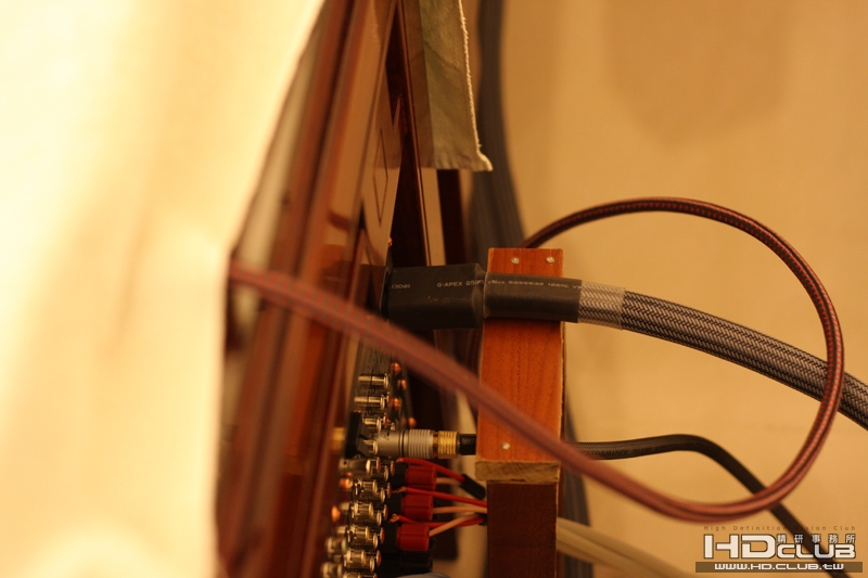

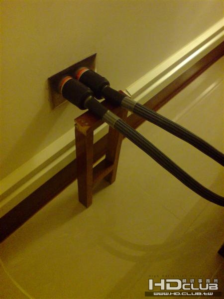

電源線太重,角度又太死的部份,DIY了柚木架來墊起電源線,讓擴大機跟重低音不再怕電源
線會鬆脫的問題.

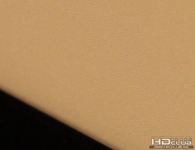

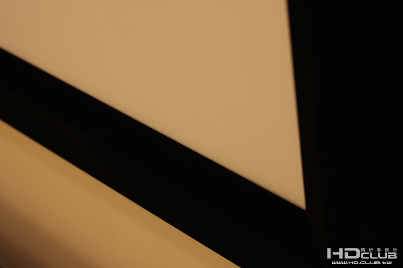

最後拍一下布幕,真的看得到超細緻的表層塗佈,約辦公室裡的DA-Lite布幕塗佈大小的1/5
~1/10吧.

二條電源線透過插座連結在一起,跟HDMI各走吊架左右邊,不再重疊
線沒交疊了
線沒交疊了
線都沒交疊了
線都沒交疊了
喇叭線跟HDMI線都分開走
喇叭線跟HDMI線都分開走

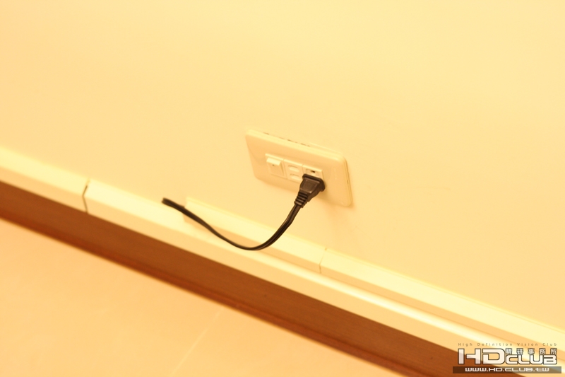

投影機電源直接接插座,再另外弄個開關切換on/off,就不用拔插頭了
這張看不清楚塗佈
這張看不清楚塗佈
裁切上一張清楚的部份,真的很細的塗佈
裁切上一張清楚的部份,真的很細的塗佈
電源線下面墊個柚木架
電源線下面墊個柚木架
真的很穩,中間夾個橡皮擦避震一下
真的很穩,中間夾個橡皮擦避震一下

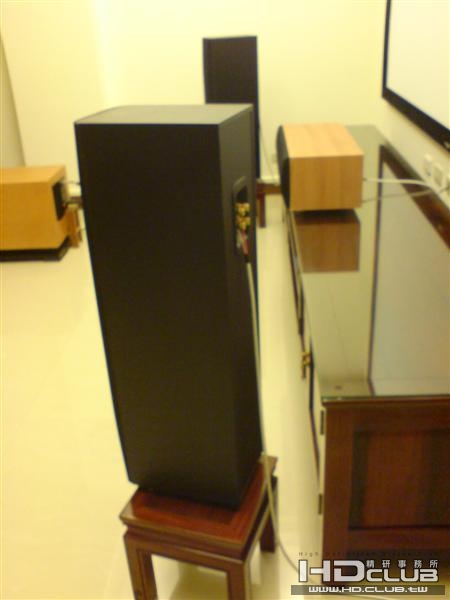

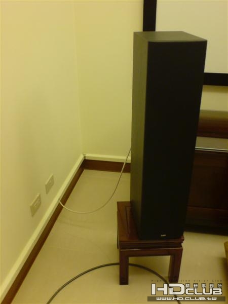

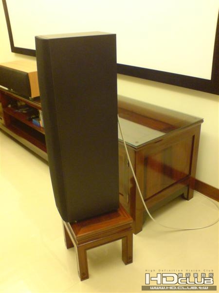

最近開始慢慢移動喇叭的位置,將中置單體位置突出木櫃一點,前置拉到木櫃前方,
左方終於拉開邊牆超過50cm了,但離背牆目前約1M左右,再往前會有"老人家"壓
力.後環繞暫時不對後牆打反射音,但拉開牆壁一些,並將角度對準耳後約20cm左
右來重跑自動音場,再追加各喇叭的db數跟調整人聲頻段.
試半天下來,人聲真的變厚實溫暖許多,而且黃帝位的音場定位真的相當令小弟滿
意,但問題是一離開黃帝位的音場整個就跑掉似的,雖然家裡人是聽不太出來,但這
樣的結果可能還有待加強就是了..

位置移到木櫃前方,中置也拉前一點
位置移到木櫃前方,中置也拉前一點
整座喇叭終於拉離邊牆50cm了,高音單體對準黃帝位打
小道具,電源線架..
小道具,電源線架..
離背牆其實還是不到1公尺
離背牆其實還是不到1公尺
