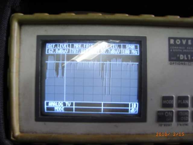

要裝這個 您家需要獨立的專線 或者是有在cable modem旁
因為如果沒有cable moden 他會在700MHz就濾除掉了 當然 你的cable modem 跟這台 接收機都不能用 !!
據他說法  一條專線進來 可以應付三台~!!
所以 如果很靠近 當然用個分配器搞定 太遠的 那就在外面接分配器再另拉一條線了!!

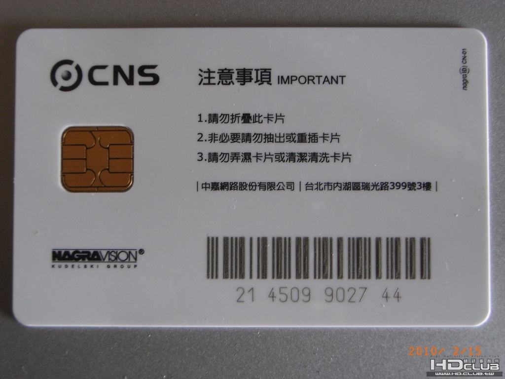

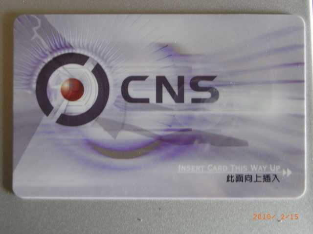

第一天裝  就跟行動電話一樣  需要一張卡 都是現場開通的
你去路邊撿到 偷到 亂插入  都是不能用的!!
但開通後  只要你是那第四台的係統範圍 一樣可以看

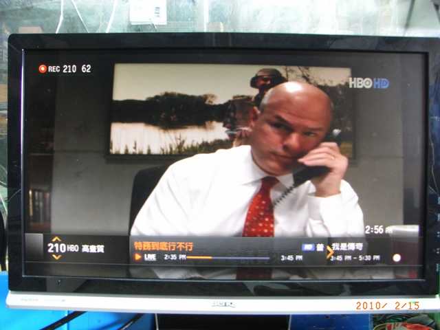

在15號那天 看"特務到底行不行" 明明記得是16:9 節目內容是4:3
有用一般電視機同時看
結果硬是給他拉大到16:9 每個人都肥肥胖胖的!! 所以 當你看片時就會不爽到了

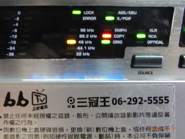

聲音的部份 用了耳朵牌的SRC2496 幫我判別一下同軸信號!!
結果只有48KHz /16bit 不是44.1KHz ,還加了防拷信號
因為選台器裡面有九大的音樂網  所以可能是這樣吧 但都可以透過機器解碼開
試了HDMI信號 還是一樣的!! 48KHz 2ch

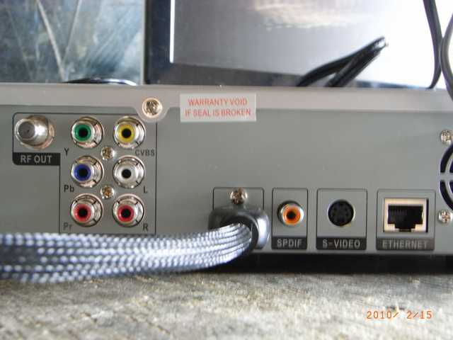

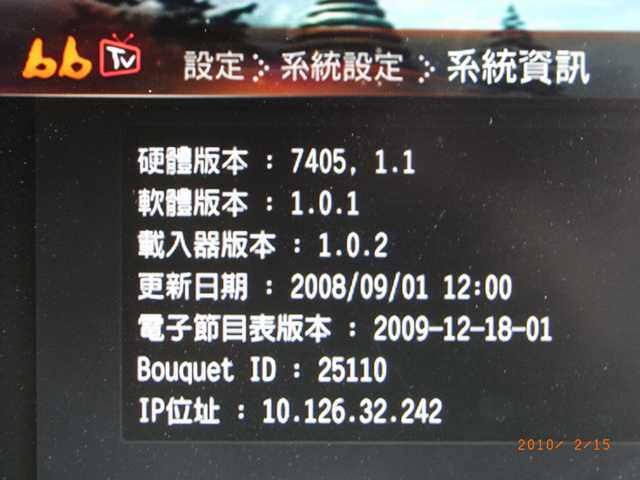

小圖 慢看 拍不好多包含!!
