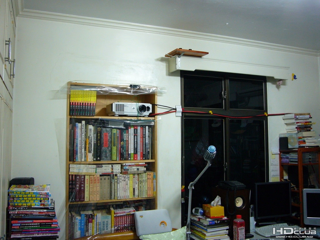

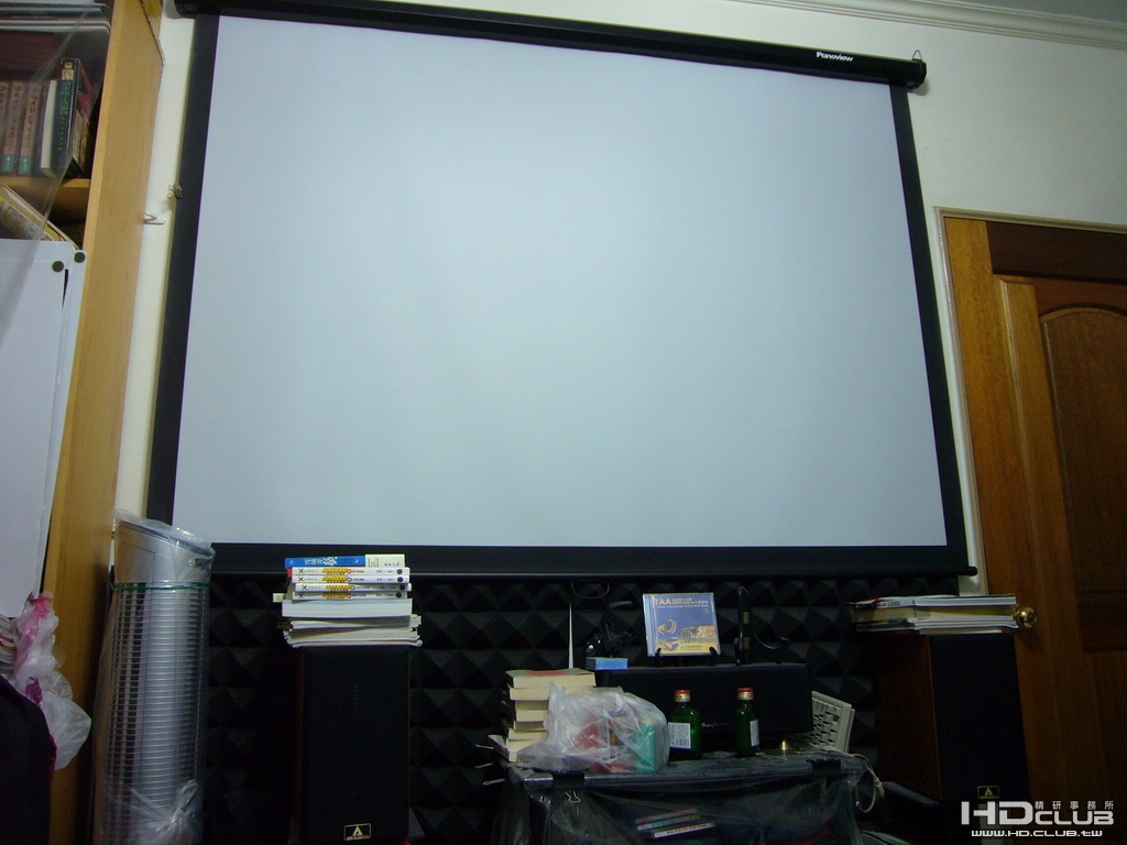

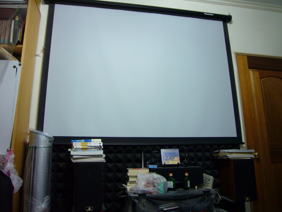

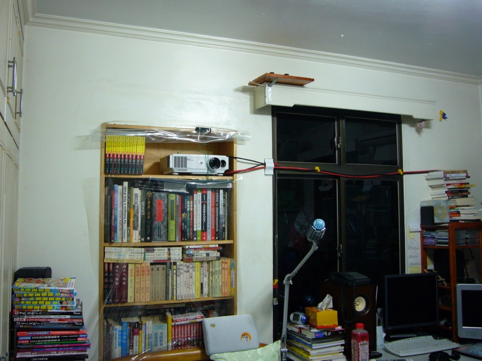

拿到新機的晚上當晚就把它擺好定位,由於W500擁有畫面平移的功能,所以它放的位置就不同於之前H27(房間很亂請見諒,畫櫃中的機器即為W500,照片中央上方窗廉台上木板為H27放的位置,正對布幕),加上W500是LCD投影機,先天耐塵能力就不能與DLP的H27相比,W500新的位置除不是正對布幕外,平時不用時還可放下塑膠布幫它擋灰塵。H27投影距離為2.7米,W500則有3米,不過W500為短焦鏡頭,不用把倍率放的最大,即投滿以前H27無法投滿的布幕(布幕寬1.7米)。

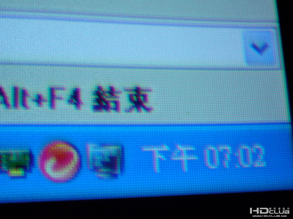

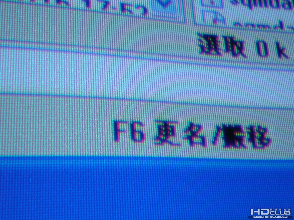

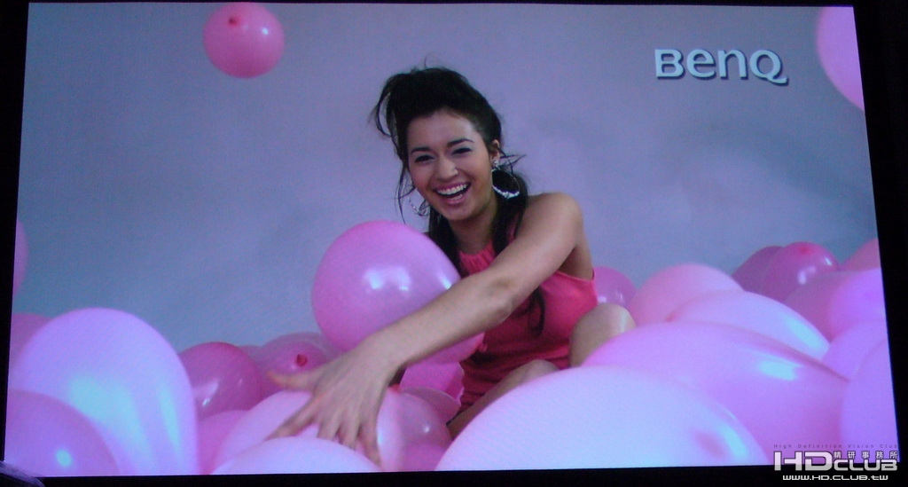

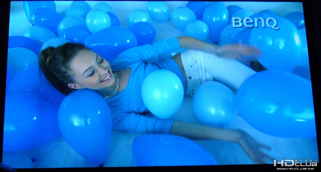

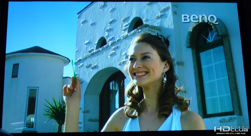

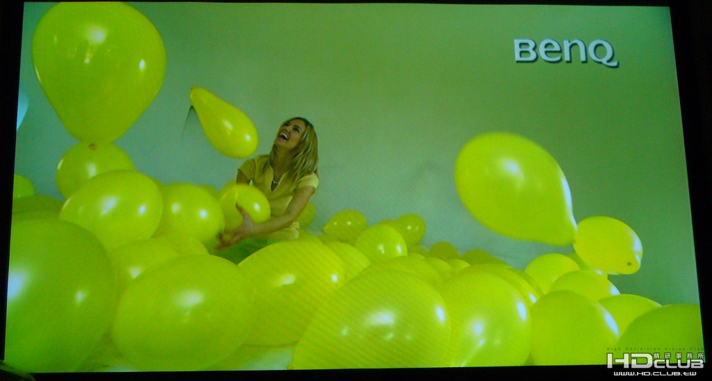

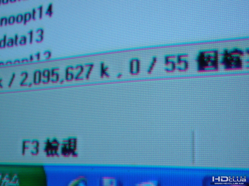

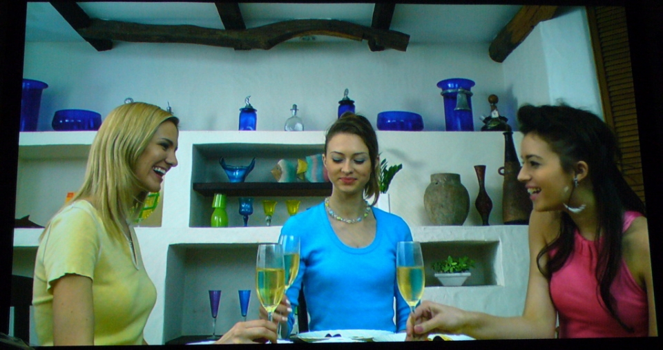

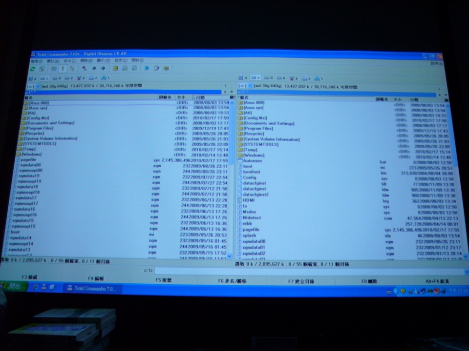

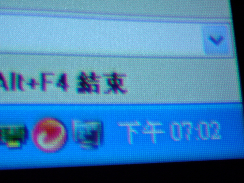

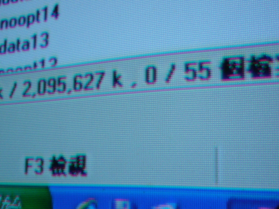

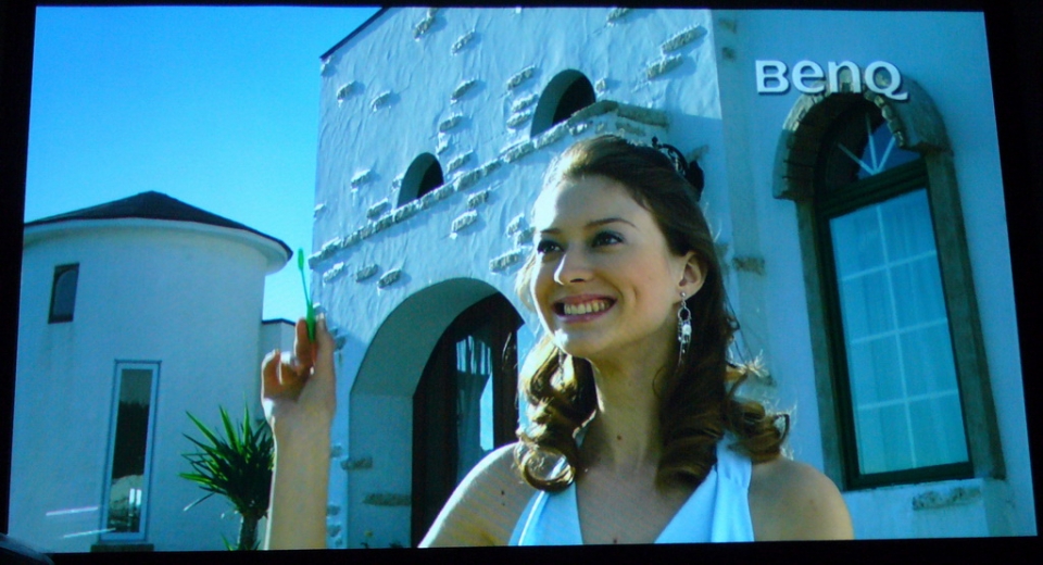

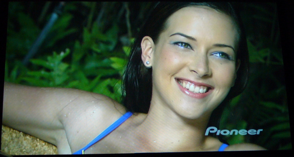

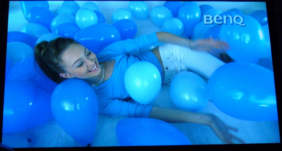

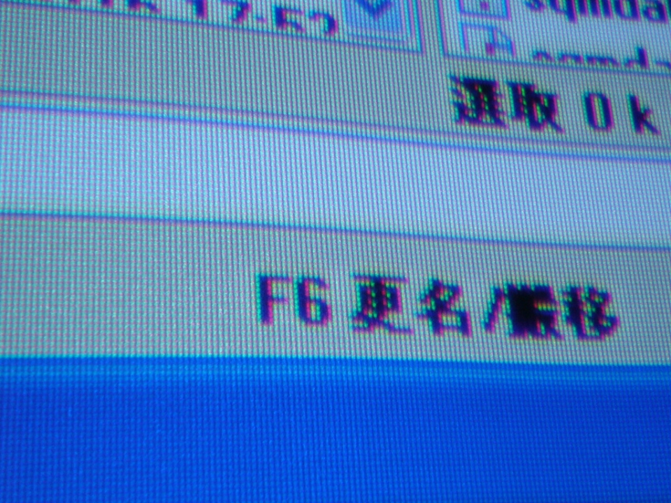

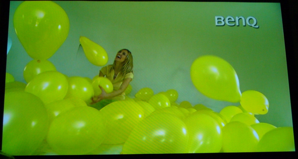

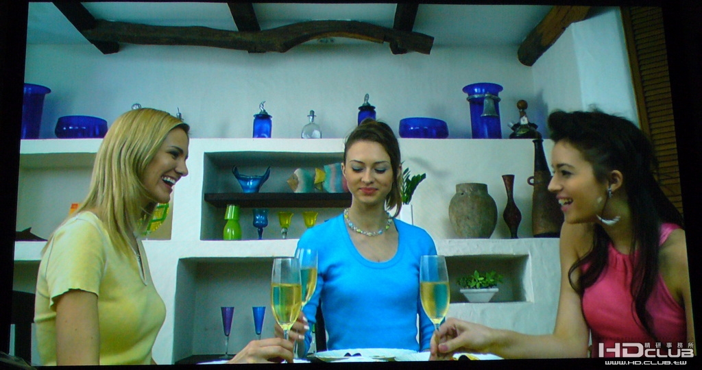

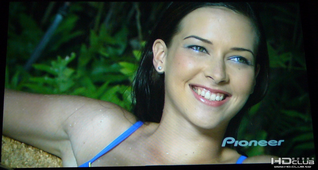

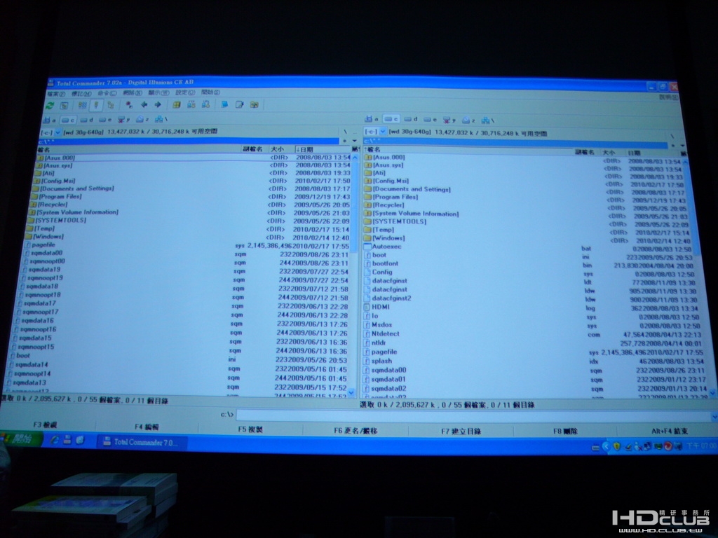

經過調校後,W500的色彩還算不錯,黑色不會是灰灰的那種(用灰幕),只是動態光圈的反應不太快,當由暗景變亮景時,會來不及變大光圈,而且光圈縮小時,會有點昏黃的感覺。另一點當初擔心的晶格問題也比公司用的LCD簡報投影不明顯,但在亮的圖像上還是可以看到晶格,不像DLP細到幾乎看不到格線。
另外W500的鏡頭表現也似乎不如H27,不知這是不是為短焦 + 平移鏡頭的後遺症,如果把畫面右方焦距調的非常的精確,左方的畫面就會糊;如果把畫面左方焦距調的非常的精確,右方的畫面就會糊。最後的設定當然以中間畫面焦距調的非常精確,二旁就再說吧(目前是左邊比右邊對焦略精確)。

2. 鏡頭平移:從照片可以看出小小的房間要裝投影機不是一件容易的事,二牆相距3米,如用不能鏡頭平移的DLP機種,要考慮重量(窗框不能放太重太大的機器)、要考慮到OFFSET值(否則投出的畫面會太低或太高)

放投影機的地方
投影的地方
畫面欣賞1
畫面欣賞2
畫面欣賞3
畫面欣賞4
畫面欣賞5
畫面欣賞6
整個畫面
畫面右下
畫面左下
畫面中下

您好,我也是W500用家,已經使用一年半,雖然是720P機種,使用上已經很滿意,不過覺得您的投影機參數似乎可以再稍微調整,因為小弟家裏投影機投出畫面晶格應該不像樓主這麼明顯喔!僅供參考,謝謝
