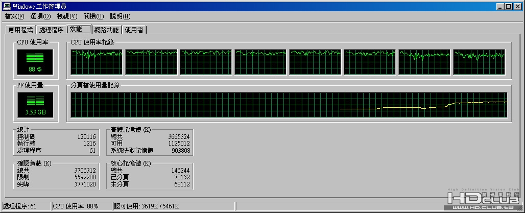

先看看今天的主角
要說轉檔
大家會說 6c12t 跟 4c8t 到底有差多少 沒差多少吧?
這邊要跟大家說 這樣想就錯了
不過前一代還是要出來比試一下 才能知道到底差多少
這邊說明 所有條件一致
轉檔軟體 MeGUI Dev Update
轉檔片名 とある科学の超電磁砲 第01話
轉檔大小 225MB
畫面大小 1280x720
輸入格式 x264
輸出格式 x264
x264運算複雜度 最高
x264版本 1416 x64
首先 i7-920 oc 4.2GHz
跑完成
job1 花 868 秒
job2 花 3173 秒
job3 花 3258 秒
總共 7299 秒
再來是 i7-980X ES oc 4.2GHz
跑完成
job4 花 1015 秒
job5 花 1989 秒
job6 花 2051 秒
總共 5055 秒
5055/7299 ≒ 0.69
約縮減了31%的轉檔時間
7299/5055 ≒ 1.44
約增加了44%的多工效能
west + 10 + 10

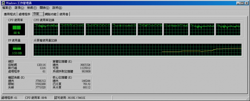

 樓主| 發表於 2010-2-22 19:27:41 | 顯示全部樓層
job1 跟 job4 不要看會比較準
因為 job1 跟 job4 是浮點運算... 只有1核心在運作
快速掃描過去而已 根本就沒動到多核心優勢
這就是為什麼PI會輸給920的原因
光看job2,3,5,6
可以發現是增加59%效能
4040/6431≒0.63
6431/4040≒1.59

這是我用 Core i7-860 不超頻時, 以 Premiere 輸出 Blu-ray Full HD 給 Media Encoder 的實況
基本上, 我相當滿意 Core i7 這方面的效能, 處理 FHD 影片比 Core 2 Quad 快上更多, 節省了更多時間.
而且還更省電... 之前用 Core 2 Quad 輸出時, 就可以聽到 CPU 風扇轉速突然變高轉速.
升級到 Core i7 輸出時就沒發現這個現象...
當然, Extreme 等級的 Core i7, 想必實力更是驚人.
