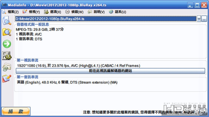

<br><br>沒錯!以一部兩小時的電影來說,若含有DTS-HD 1536Kpbs串流音效的規格,光音效檔就超過10G了,所以10g多的電影檔,應大多只是純dts or dolby的規格,<br>若真含有到HD的部份,那該檔案畫質勢必很"驚人"or 影片長度較短的片子,小弟有的影片檔案大多也都只有dts的規格,即使有達到20G的影片也是沒有含<br>HD音效!唯一收藏到有達到HD音效的就是下面這部,搭配TVIX-6500A+Onkyo-805順利點燈的第一個檔案!<img smilieid="88" src="http://www.hd.club.tw/images/smilies/default/67.gif" border="0">其檔案大小為29.8G!<br> a.jpg <br><br><br>
[ 本帖最後由 LanceLiou 於 2010-2-27 00:13 編輯 ]
