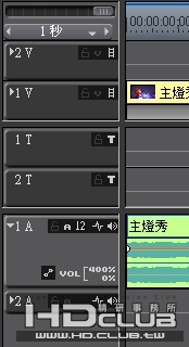

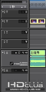

1.在每一層音軌的下方,都會有一個按鍵,VOL/PAN。
而在時間軸的音源CLIP上,您會看到兩條線,一調橘色的,條藍色的。
橘色的是代表 VOL 的選項,可調整這一段CLIP的音量大小。
藍色的是代表 PAN 的選項,是來處理聲音分軌。
無論橘或是藍線,都可以直接在CLIP上點一下,產生一個調整節點之後,在將之調高或是調低
而在PAN的模式之下,把藍線拉高表示聲音偏在左聲道,拉低表示聲音偏在右聲道。
若是不想設置節點,想一次就將整段CLIP音量調整或是偏軌
可以按住  ALT 鍵,同時調整橘或是藍線即可。

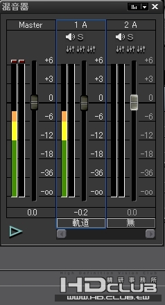

2.將混音器下方選項欄,點選軌道。
就可以在混音器上直接將單一軌道的音量拉高或是調低。
不過,很可惜的是,並不能在混音器上處理分軌。(您勢必...注定....要發瘋一次的)
