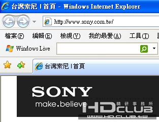

發表於 2010-3-2 21:36:05 | 顯示全部樓層
新力公司是哪家公司啊??
Sony的中文都已經更名為索尼了.
