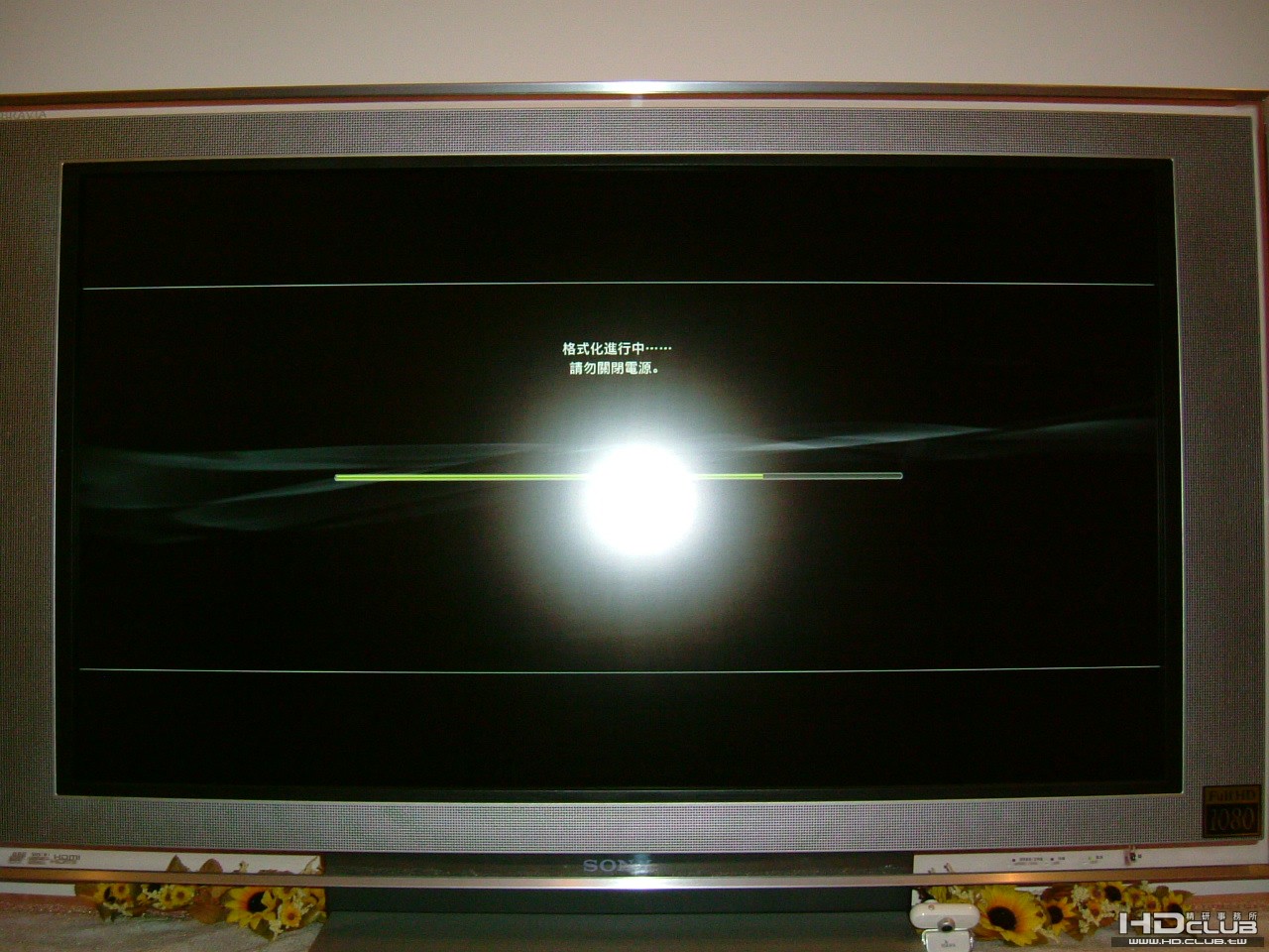

話說首批訂購開始就已經下訂等候PS3多時....
當然拿到手中次世代主機心中感動萬分
雖然當中一個星期就主機送修
依舊還是對PS3愛不釋手
使用越久
無論是用PS3強大解碼聽音樂
還是下載所有PS3的相關影片展示電視40X2000
及所有可試玩的遊戲
60G早就爆掉....Orz
之前有看網路一些不知道是大陸同胞還是哪邊的玩家
有改裝PS3的3.5硬碟但是是用公母線修改裝的所以我也想換裝一下硬碟@@?
但是裸線改好 超鳥!!.....且電源也是個問題~"~
之後因分批有買硬碟   電腦要使用的 一共有4個3.5 sata2的硬碟 (中HD的毒 要放影片用~"~)
就拿來給ps3試試看.....(泡麵季QQ)
零件以下~~~~~~~

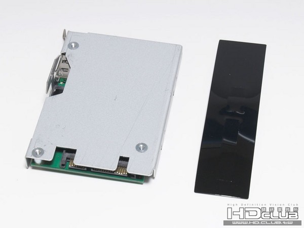

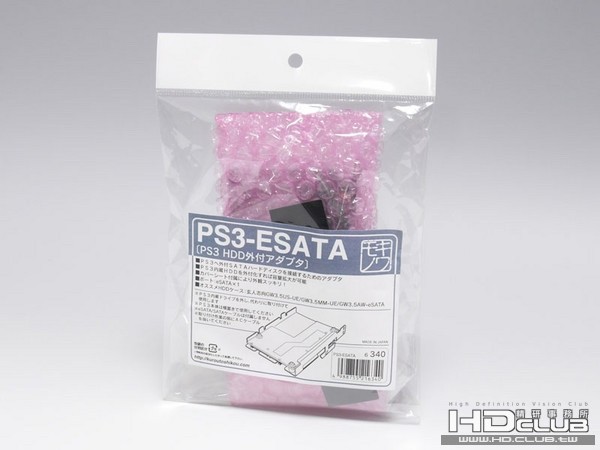

1.ps3外接e-sata轉接座(玄人志向 PS3轉E-SATA )

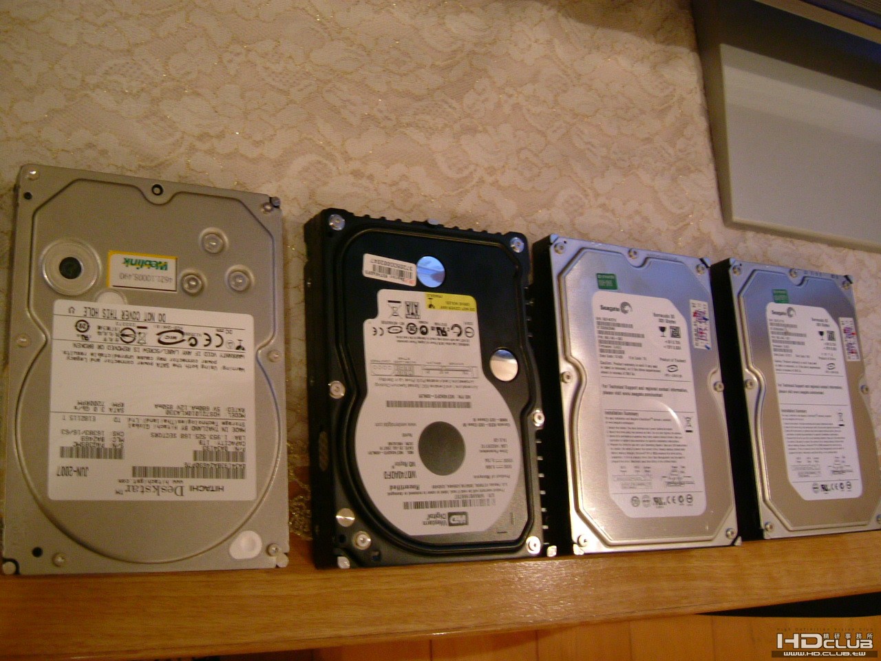

2.e-sata外接盒(含風扇) 蛇吞象
3.西捷 320g /16m / 7200轉 企業版 X2
4.WD  74g /16m /10000轉 X1
5.日立 1000g/32m / 7200轉 X2
心得:
(訊號:1920*1080 走HDMI接SONY 40X2000)
老實說沒有測試軟體可以在PS3上使用.
不知道速度會相差多久
所以就都純感覺去做比較
就丟了一堆檔案 大量影片/相片/音樂/試玩遊戲
除了暴龍都有丟到20G以上相同檔案去做比較

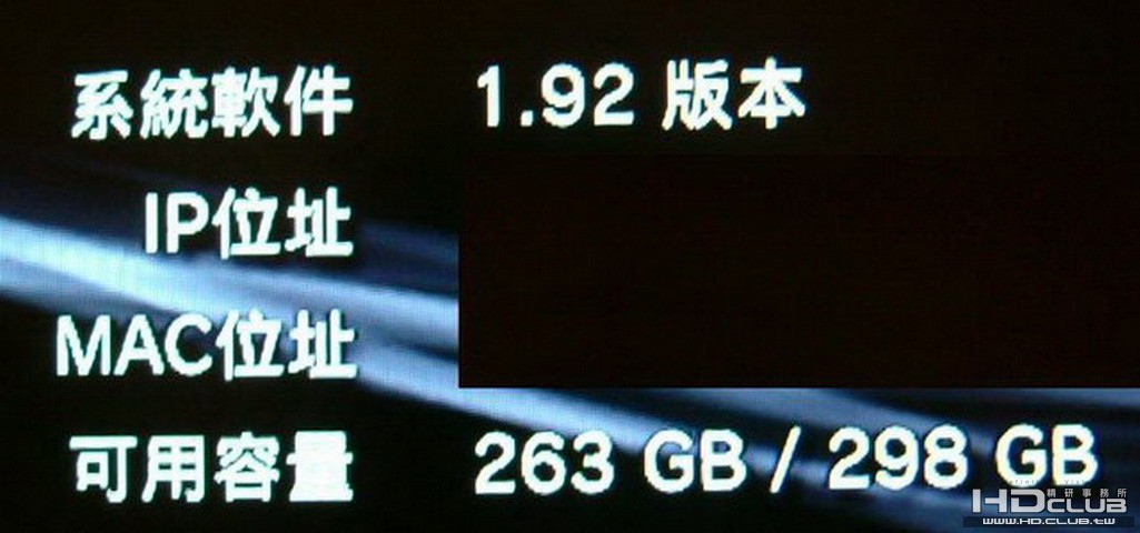

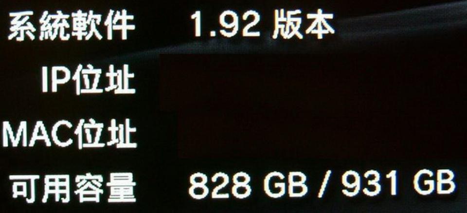

1.一樣是西捷硬碟快閃和轉速提升感覺稍有加快簡圖反應速度 (系統298GB)

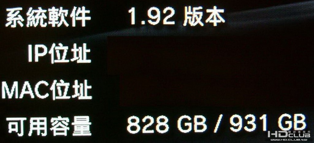

2.日立1TB硬碟快閃32M就感覺有比緩些但是還是比原廠2.5硬碟的快 (系統931GB)
3.至於傳說中的WD的10000轉暴龍.....還真是會咆嘯@@"
我大約灌進50G檔案...不管是圖片還是影片快速往下拉.縮圖幾乎馬上就出現真不愧是1萬的RPM 快閃16M也不遜色
感想是敗了那麼多顆硬碟~"~
幾乎換上3.5都有比原廠2.5的快尤其是暴龍.VR5進遊戲畫面原本我覺得慢
一換上馬上就縮短1秒多的秒差/換場/跳出遊戲反映都很快
日立可能因為內容量太大所以搜尋檔案在跑時並沒有很出色反而有時還小輸西捷
...所以現在我就用西捷320G 當PS3專用硬碟反應適中.容量也應該夠用嚕...
要是閒PS3硬碟不夠用想換裝時若不嫌麻煩可以換3.5試試看
價格較便宜/散熱較好/吃外電對PS3電壓負荷減輕些
而外觀就去找比較喜愛的3.5 有E-SATA介面輸出的外接盒
不然買2.5硬碟200G實在太貴 快閃又不多
反正我PS3又不是筆電不會常常移動無所謂嚕^^"
至於電腦與PS3傳檔除了使用網路部分外(小弟笨得要死...用好久未曾OK過~"~)

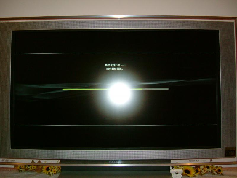

我是有用IDE 40G 3.5 USB隨身碟+ SATA 320G 3.5 USB隨身碟在傳檔案
不過要格式化FAT32才能讓PS3抓到硬碟
40G可全格式FAT32 但是320G只能格式到298G的樣子(有點小忘記^^")
最後

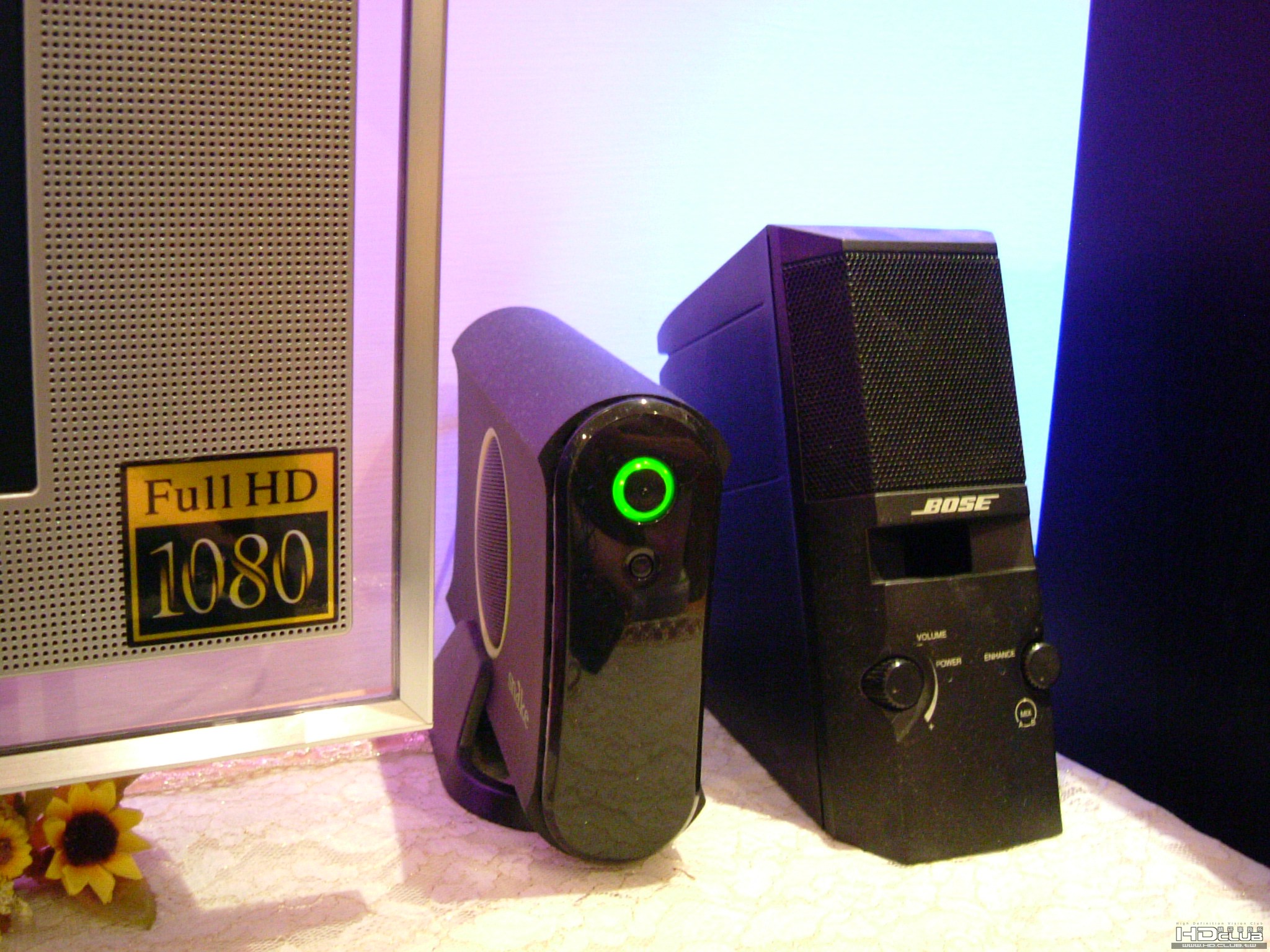

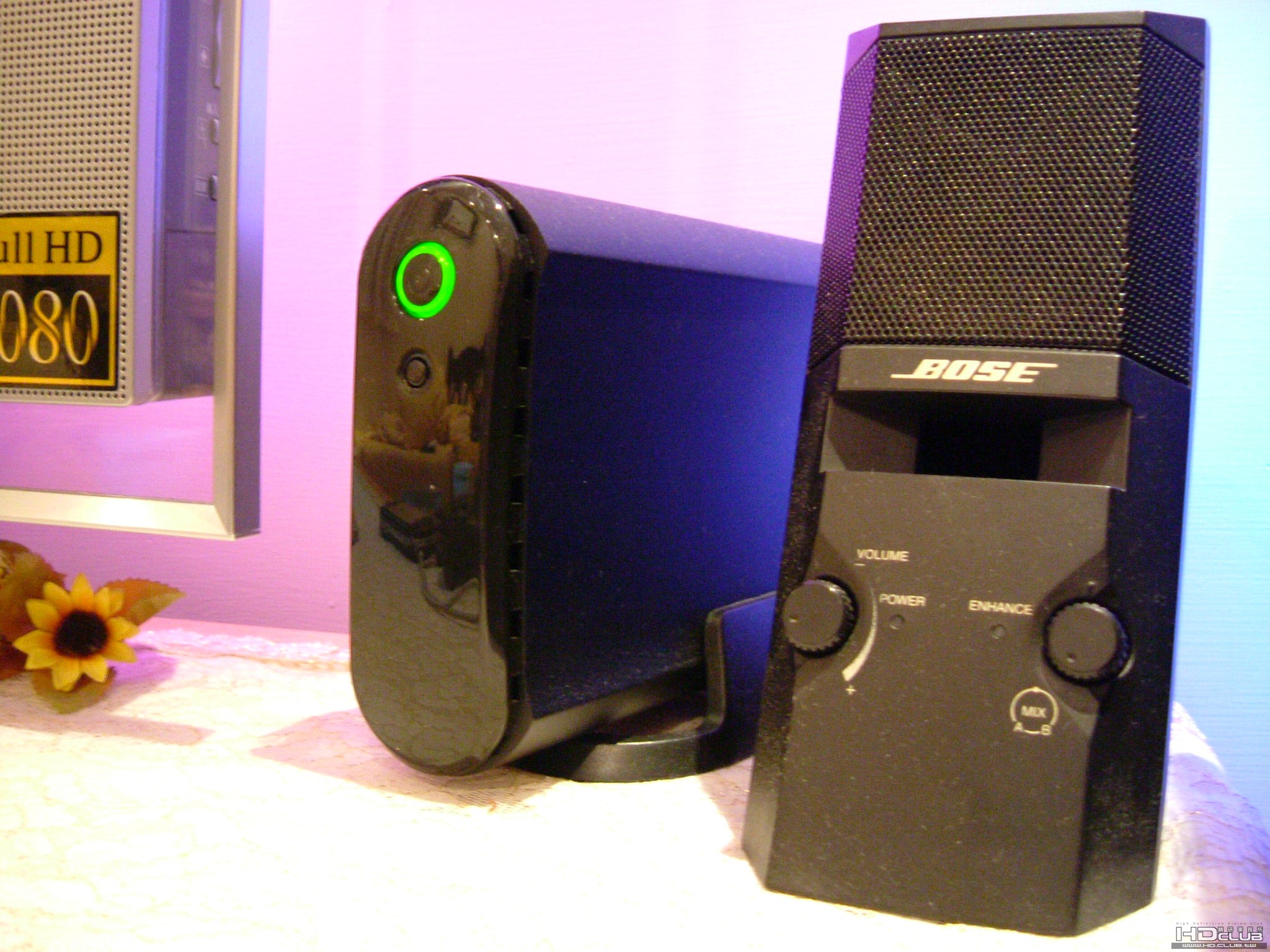

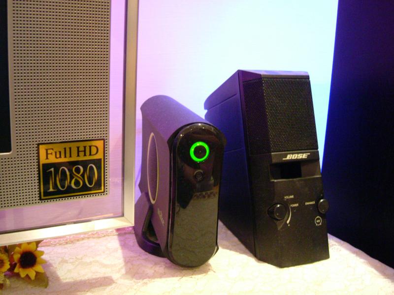

在e-sata外接盒部分 小弟都選擇有風扇和開關(在前面板會方便些)最好還有讀取燈
買過2個雖然外型都不是真正喜愛但是唯一蛇吞象比較符合我...
因為除了面板有硬碟讀取燈 開關在前面板 最重要的是登ps3關機與開機不需要外接盒在開關一次電源
而且當ps3使用手把關機後...風扇會停止....至於外型就將就一點嚕^^"
這些是小弟PS3硬碟部分的些小心得
不另賜教~
花費金錢:無限
花費精神:無價

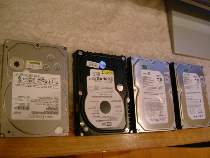

74/320/1000G大賞
74/320/1000G大賞
玄人志向 PS3轉E-SATA
玄人志向 PS3轉E-SATA
配件
配件

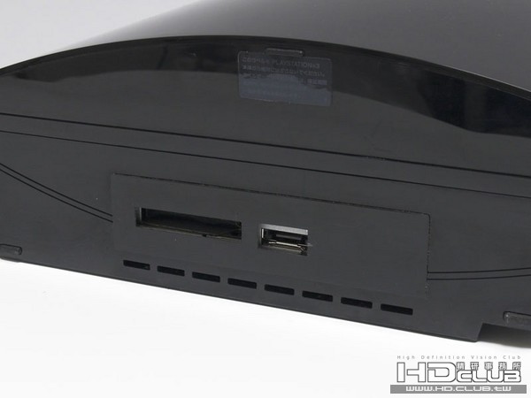

擋板
擋板

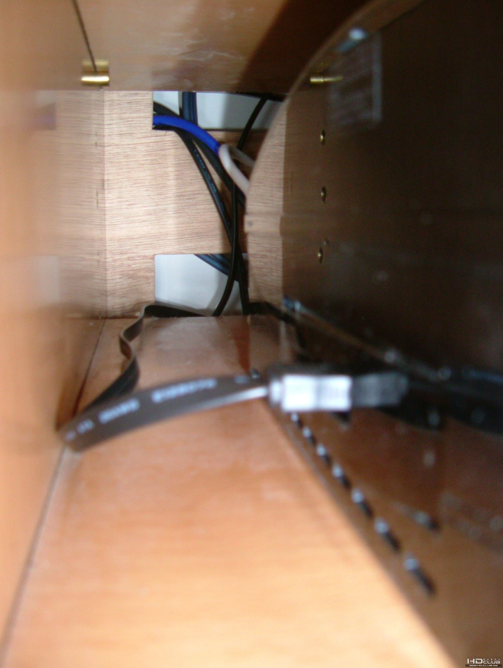

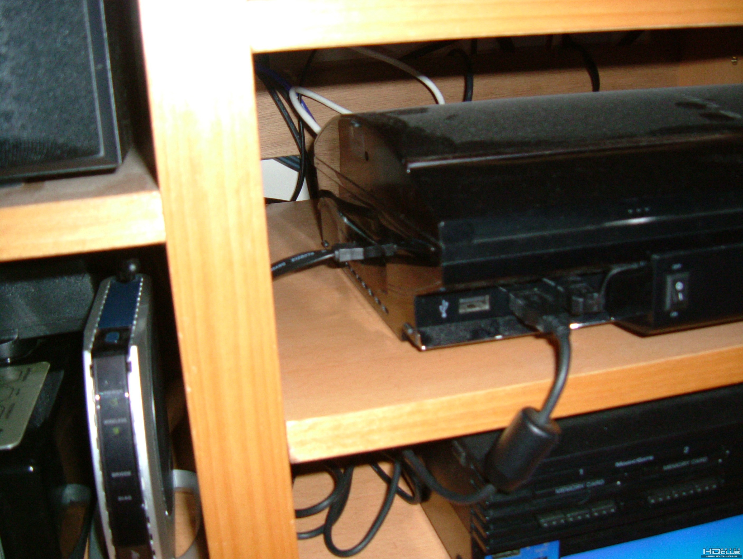

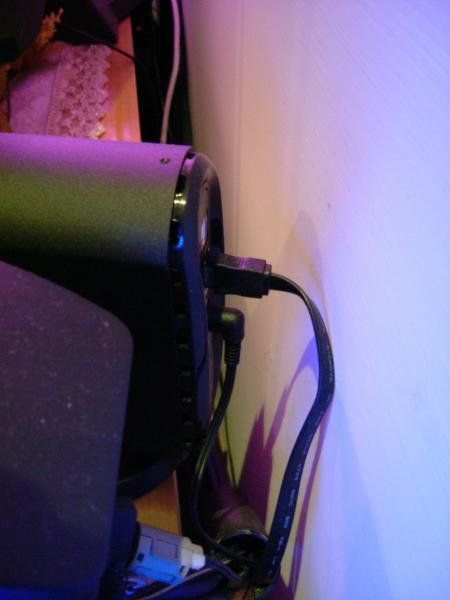

改裝後
改裝後
感覺像原廠
感覺像原廠

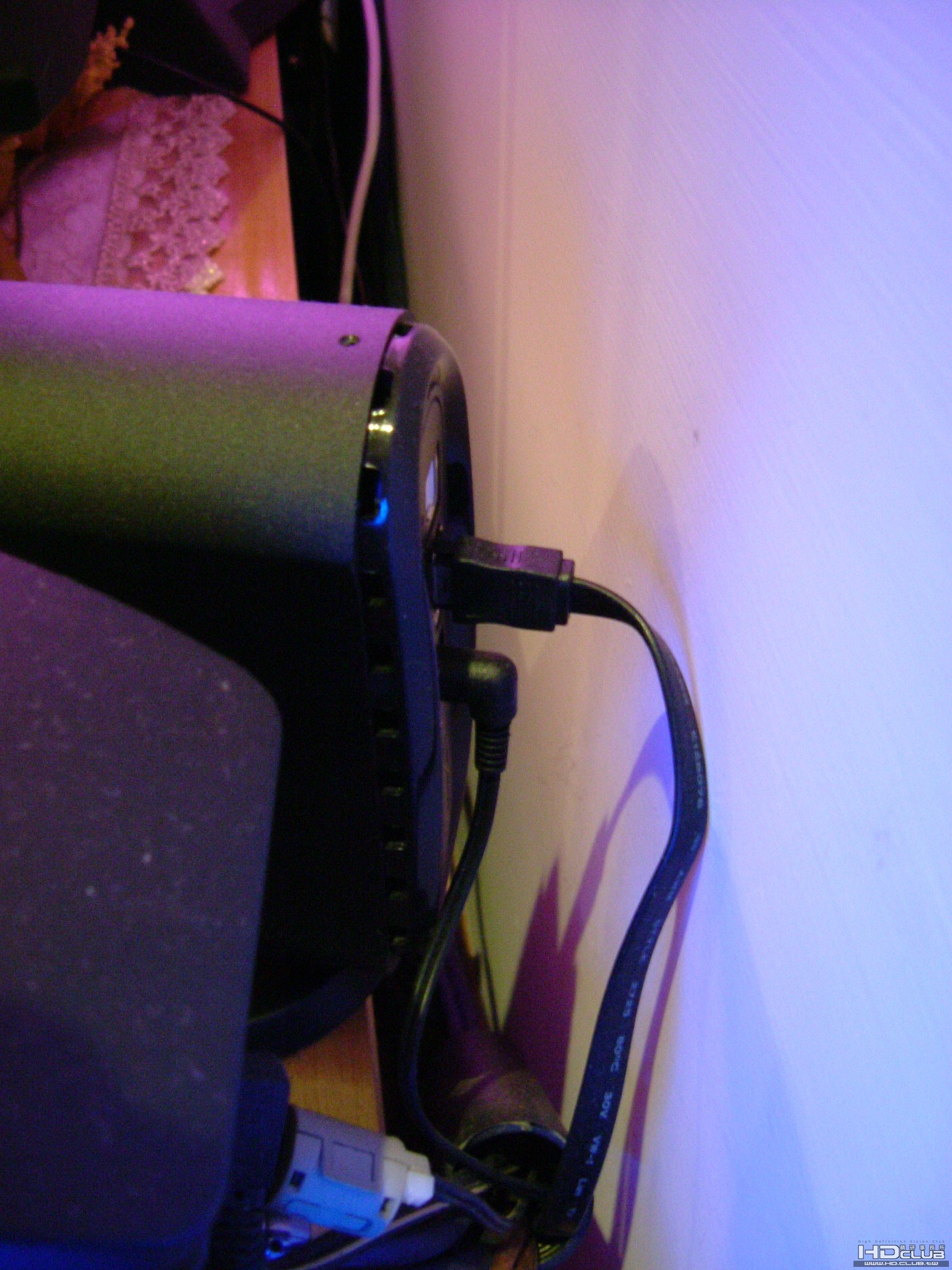

E-SATA連接
E-SATA連接
左側風扇
左側風扇
讀取時燈亮(會小閃)
讀取時燈亮(會小閃)
格式化~
格式化~
西捷 320G/16M/7200轉
西捷 320G/16M/7200轉
日立/1000G/32M/7200轉
日立/1000G/32M/7200轉

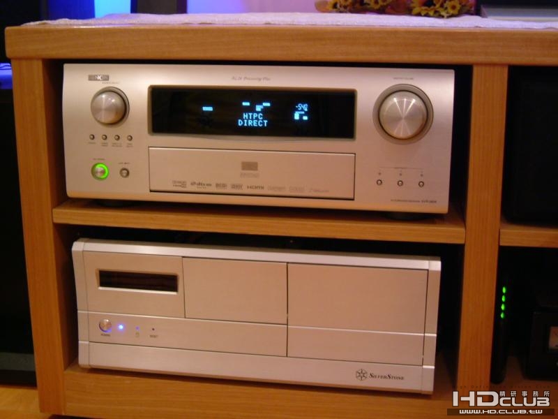

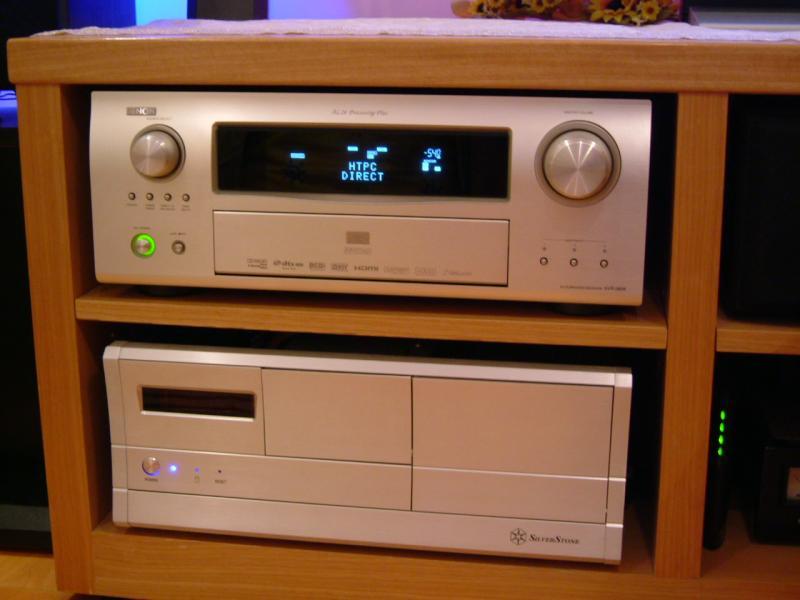

搭配 DENON 3808擴大機
搭配 DENON 3808擴大機

請問PS3轉E-SATA購買管道?以及價格,一直打算買顆2.5" 250G來用的,不過po的這個更有吸引力.
 樓主| 發表於 2007-11-20 01:13:26 | 顯示全部樓層
小弟在奇摩拍賣購得...之前買1700元
數量很少...我買當時只有一位賣家賣
所以無他法就買下去    之後有看到另一位賣家售價約1500左右
之後就沒有再看到過   可能要搜索一番唷
雖然是日本製轉手購得
但是基板卻顯示MIT@@"
簡單轉接座機板台灣卻沒有人製作...我想要改外接硬碟3.5"的人應該也有一些人吧
真搞不懂這總選配配件這麼簡單又好賺
台灣卻沒有人做
要是有興趣祝你也找的到轉接卡唷....
小弟之前收集得資訊
1.大陸同胞改裝心得轉址
http://asp.levelup.cn/article/html/news/yj/2006-11/13183443.htm
2.日本 玄人志向 官方網站
主要改裝電腦硬體介面為主.我轉接座忘記之前在裡面哪看到..不太懂日文 要多找一下唷
http://www.kuroutoshikou.com/
3.幫你多找到這一篇是小日本改裝E-SATA 500G的部落格  (參考一下)
http://blog.goo.ne.jp/kackyyy/e/2f7d5889a96af077a85c23b53d490051
希望這些資料小弟能幫得上忙
