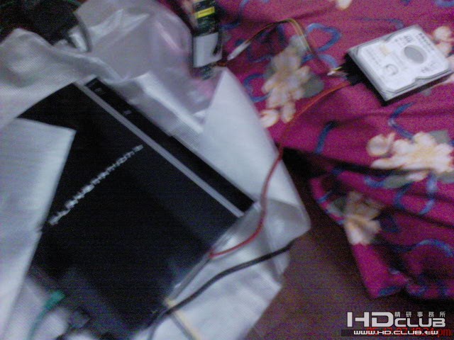

發表於 2007-12-5 22:24:13 | 顯示全部樓層
新竹的弟兄門
我已經搞定了外接3.5硬碟了!
.......都是現成的..
一條SATA線
一條電源線
在家一個供電USB模組(這是我之前買的)
再加上一顆硬碟(MAXTOR 160G)
還有一個轉接頭
原來日本人早就有相關套件了
轉貼自巴哈姆特
http://gnn.gamer.com.tw/8/26178.html
DEAR 泡泡....謝謝你的作品....給我靈感
謝謝你喔
[ 本帖最後由 wmarchkimo 於 2007-12-8 16:08 編輯 ]

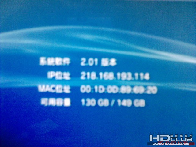

用手機拍的半成品...不過可以用就是了
用手機拍的半成品...不過可以用就是了
硬碟顯示 140G
硬碟顯示 140G

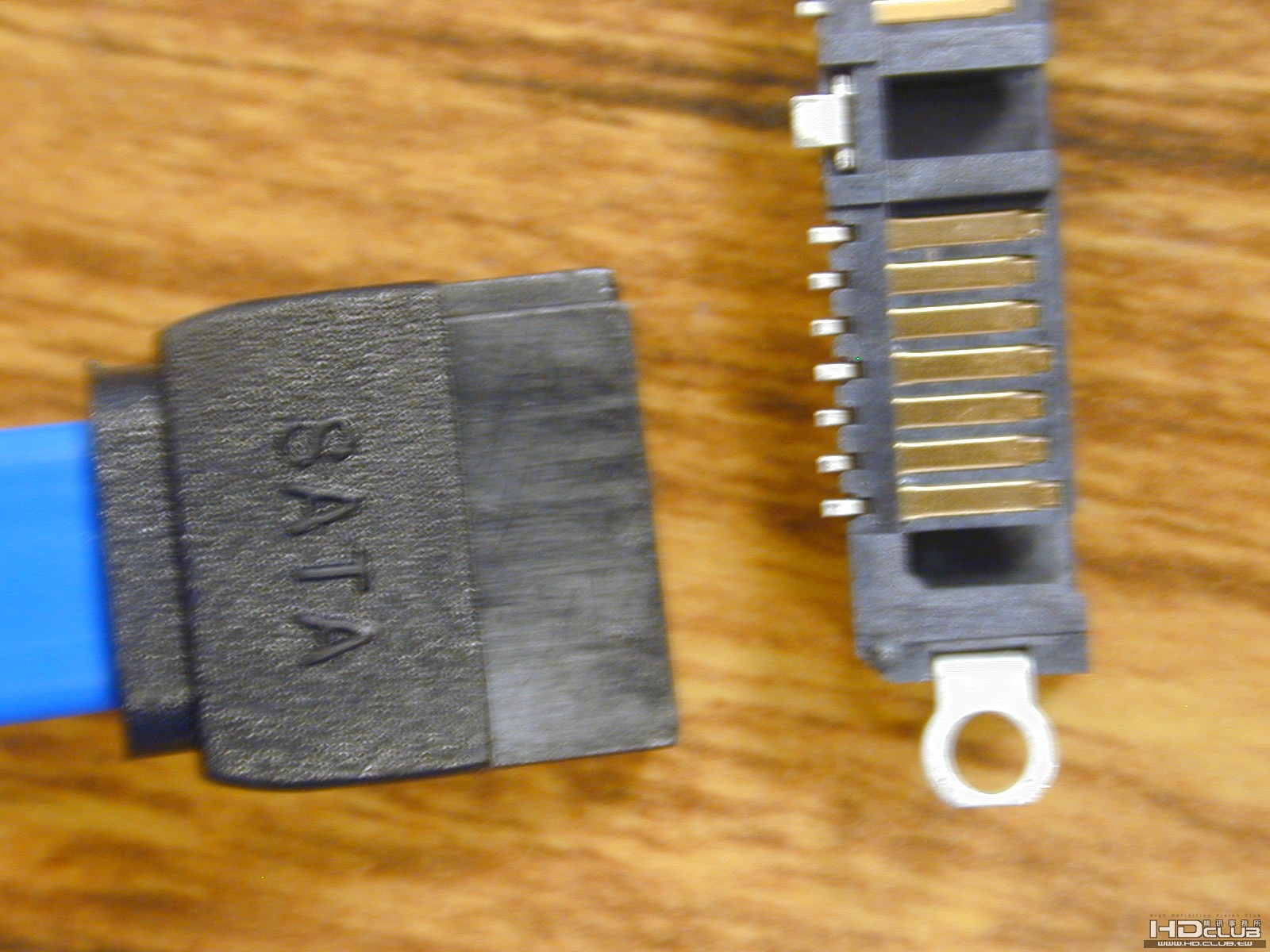

 樓主| 發表於 2007-12-5 23:03:53 | 顯示全部樓層
原帖由 wmarchkimo 於 2007-11-30 23:48 發表
需要IC嗎?
不過是公座再加上外露一個母座.
....不是點對點嗎?
改天來銲一個
小弟更正一下....
是IC版才是^^"
歹勢歹勢....
