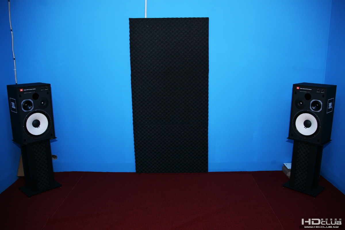

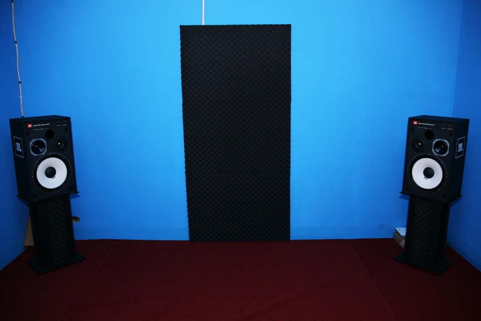

單純看電影用推薦JBL 4312DX5=115000,AMP Integra 50.1=46000
超低音不要為了有而買好壞差很多,可日後補齊!(推薦 威力登DD12)
4312D 12吋低音單體可幫你渡過沒超低音的空窗期.
好喇叭5.1決對勝過一般的7.1(良心的建議)

4312D
4312D
