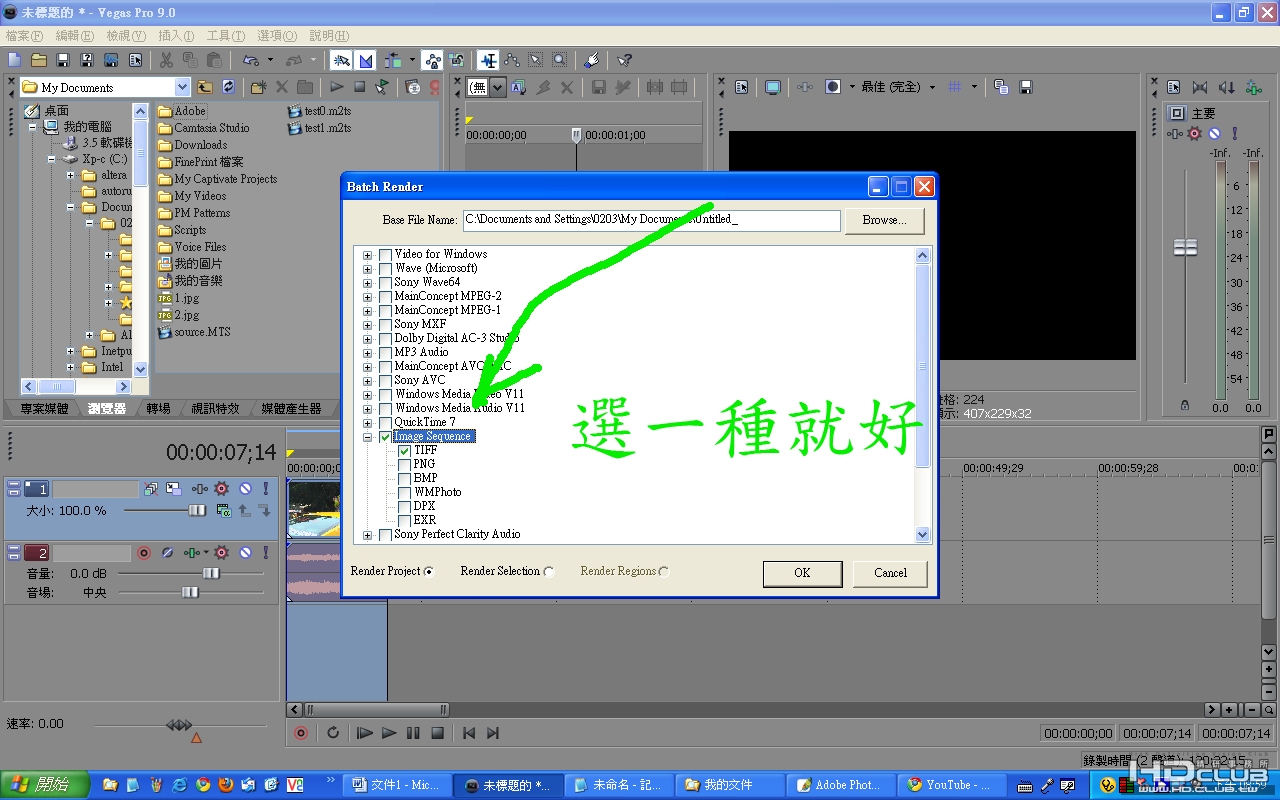

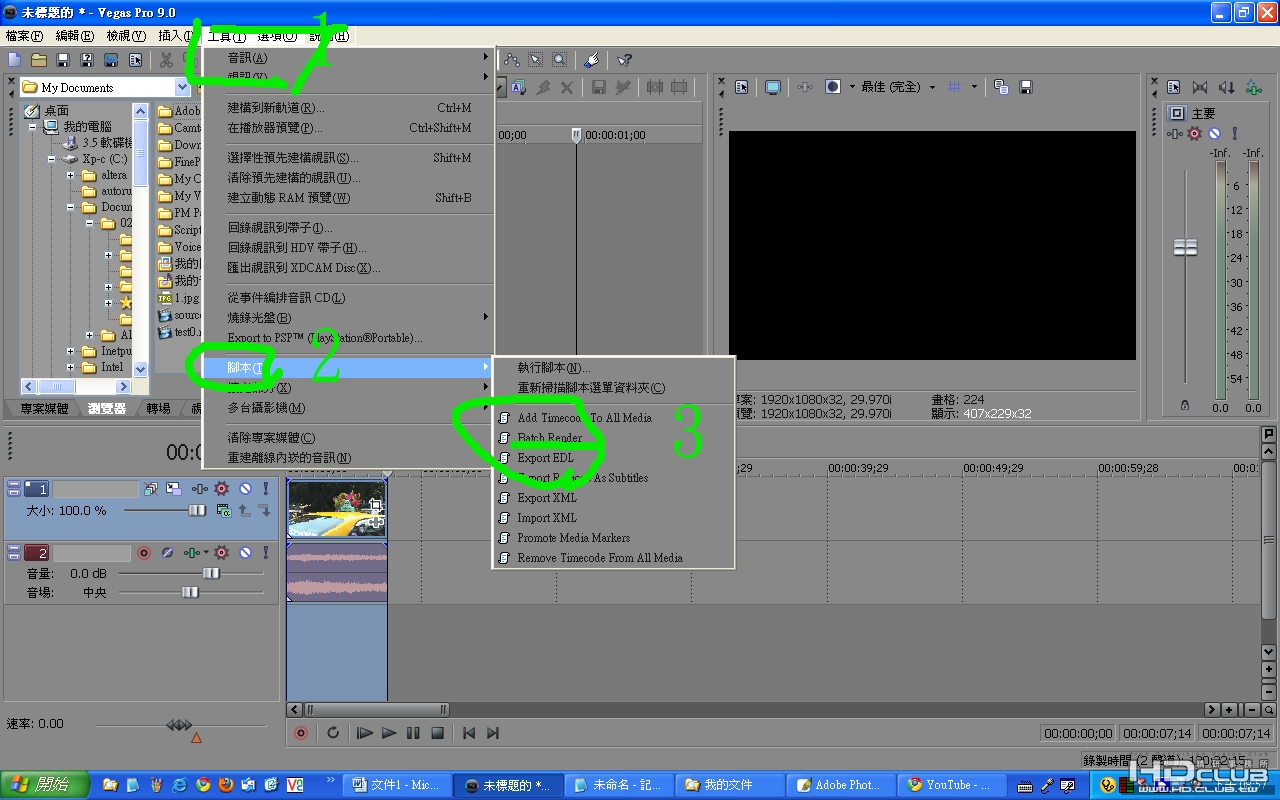

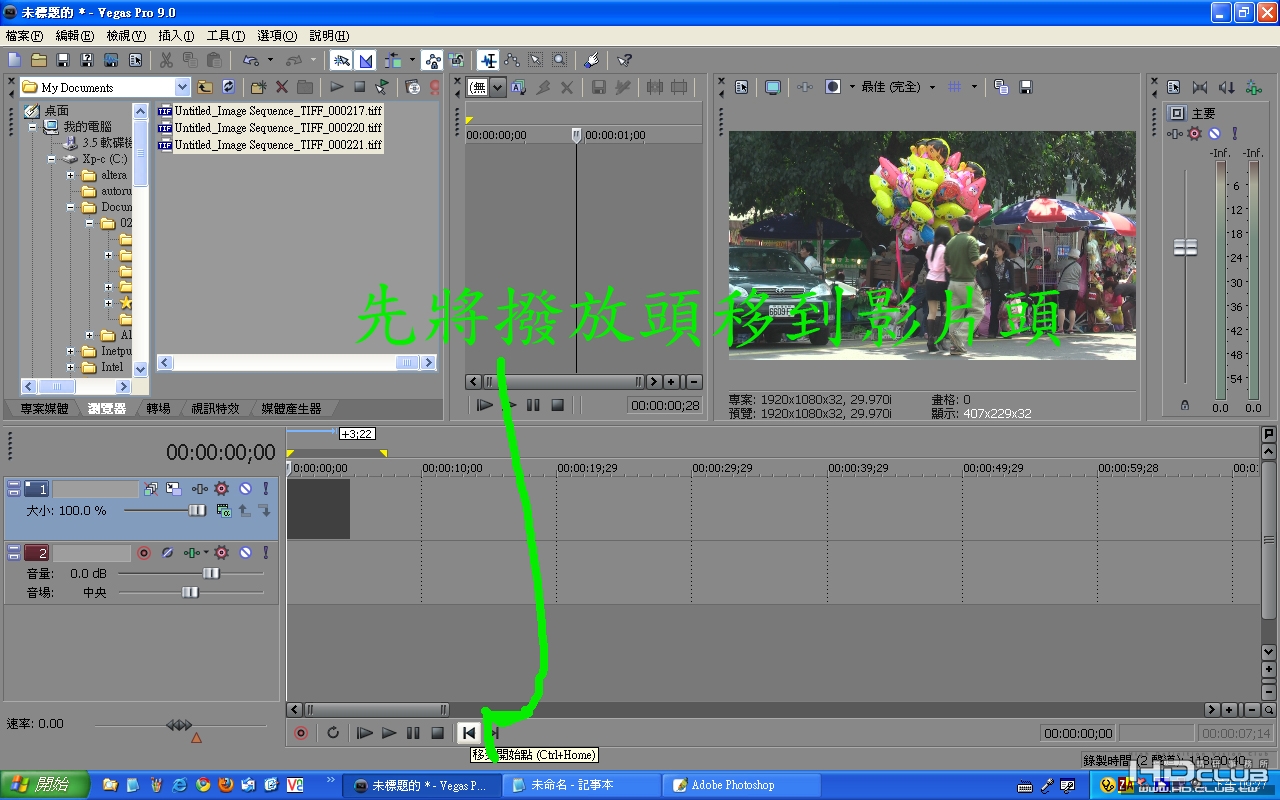

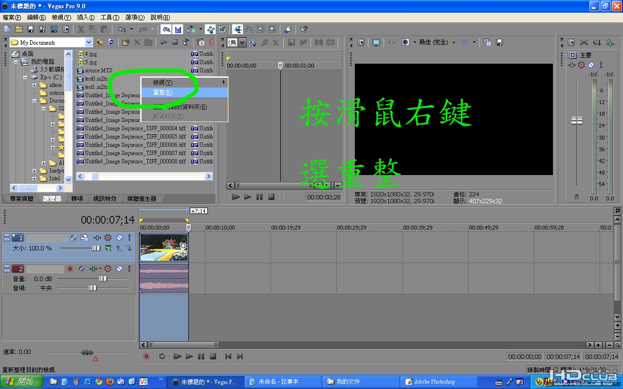

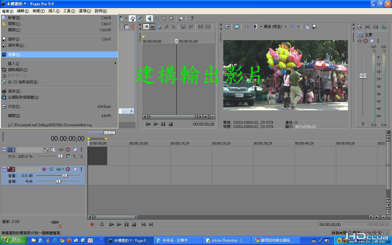

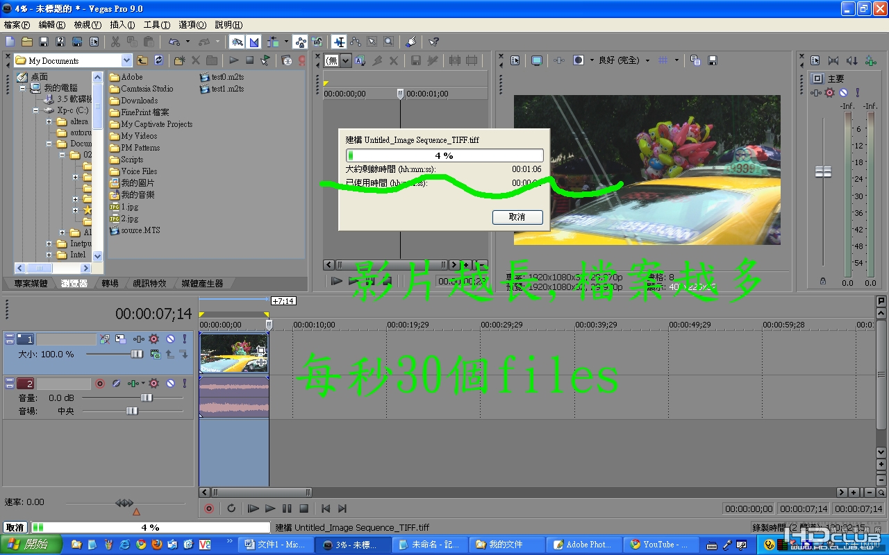

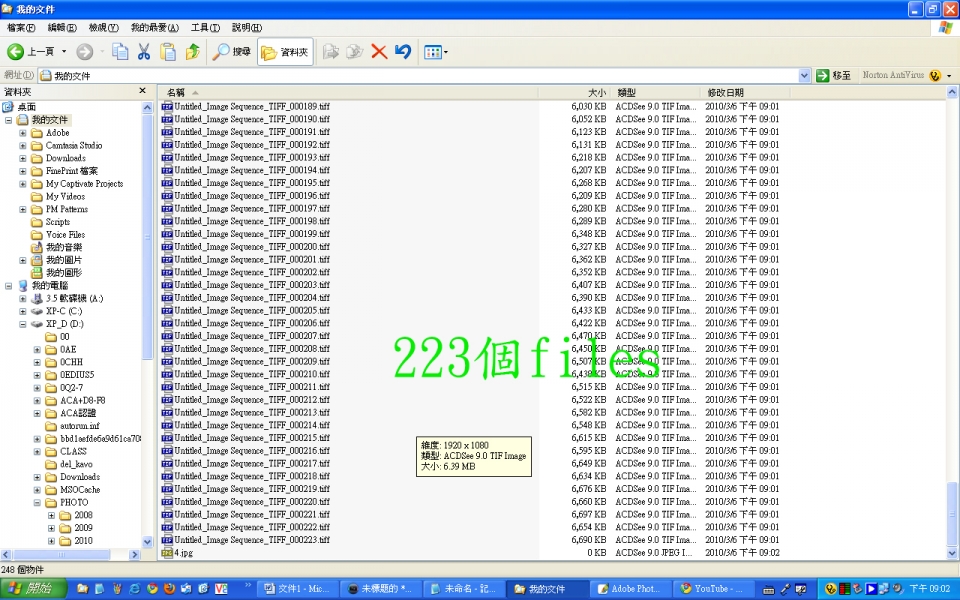

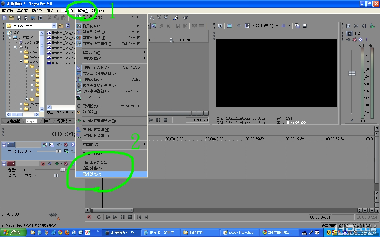

1.先將影片利用腳本匯出為圖片序列
參與人數 2名聲 +40 收起 理由
dyeverywhere + 30
namo + 10

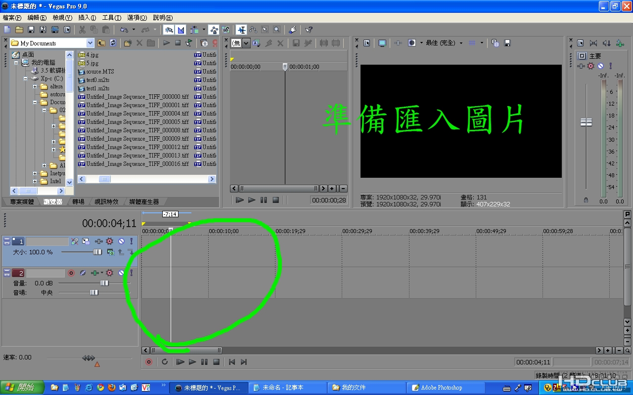

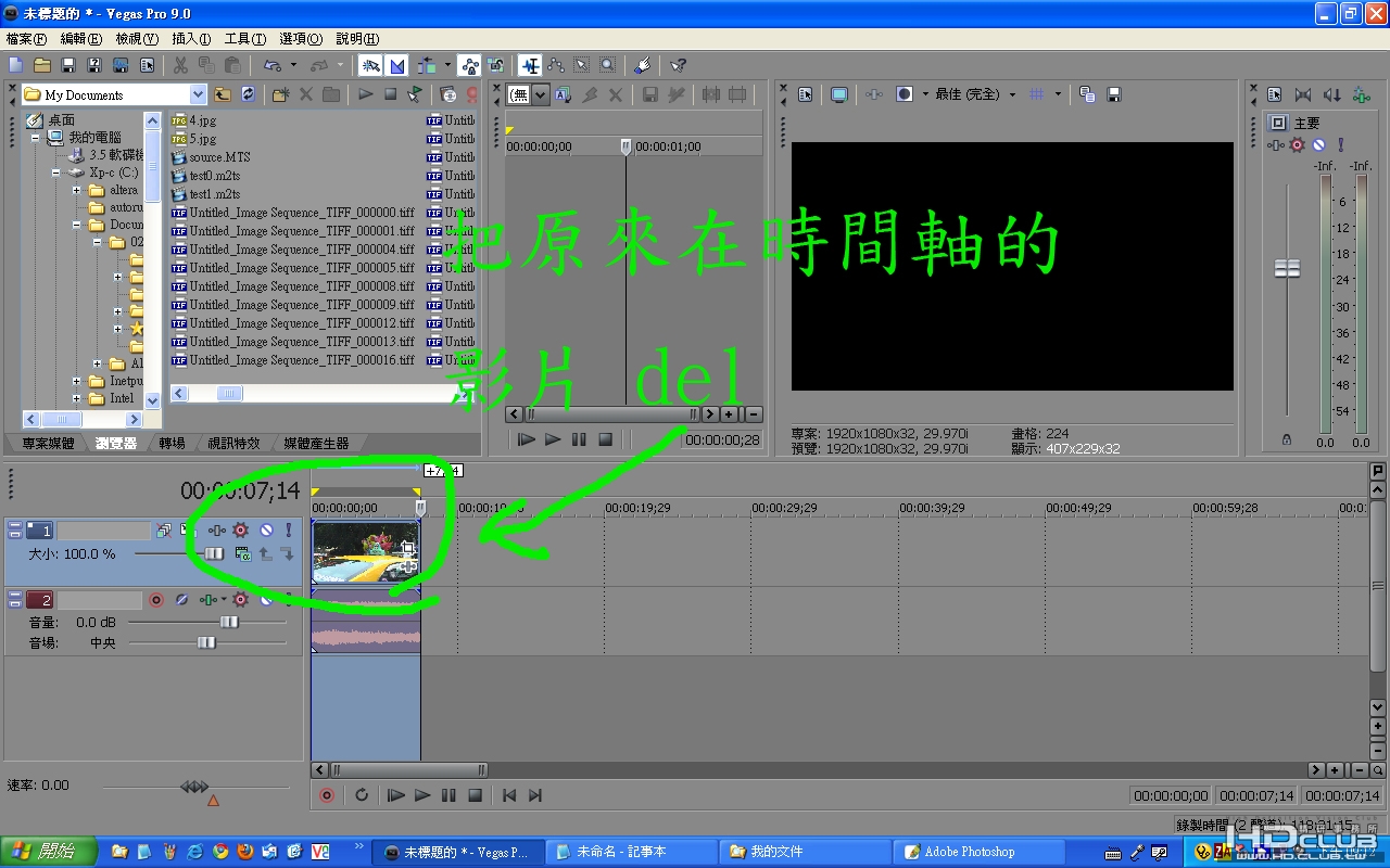

發表於 2010-3-6 21:16:14 | 顯示全部樓層

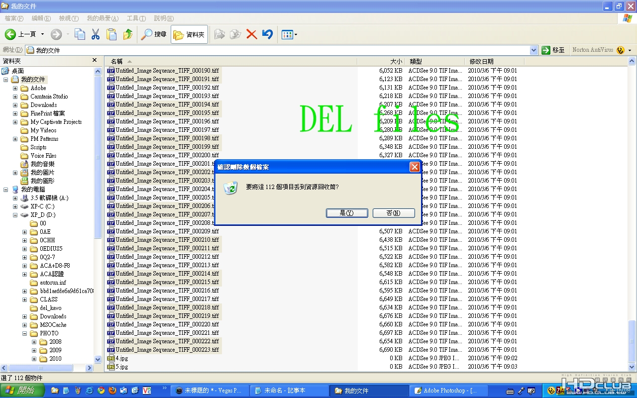

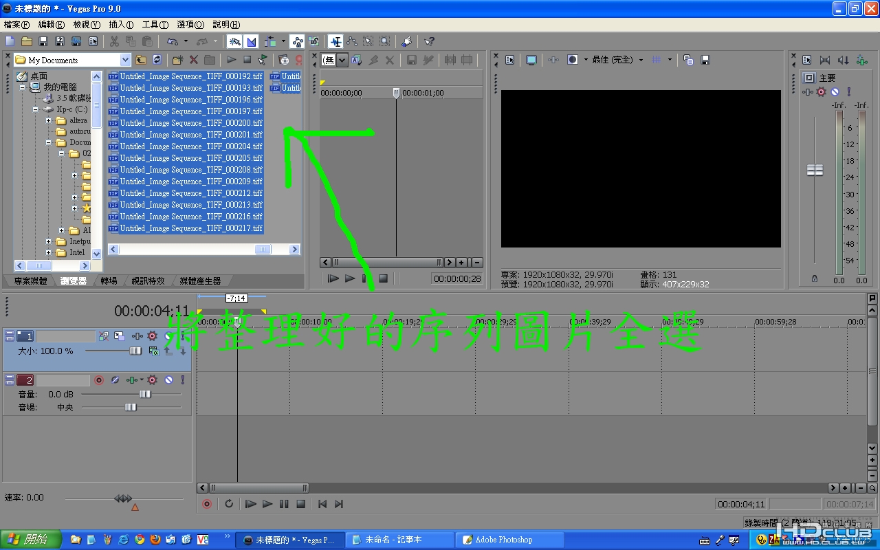

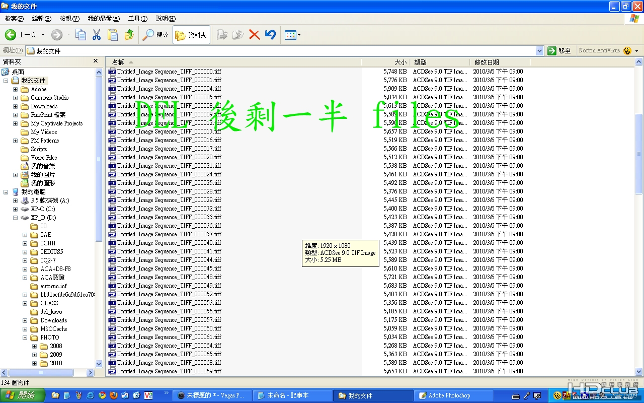

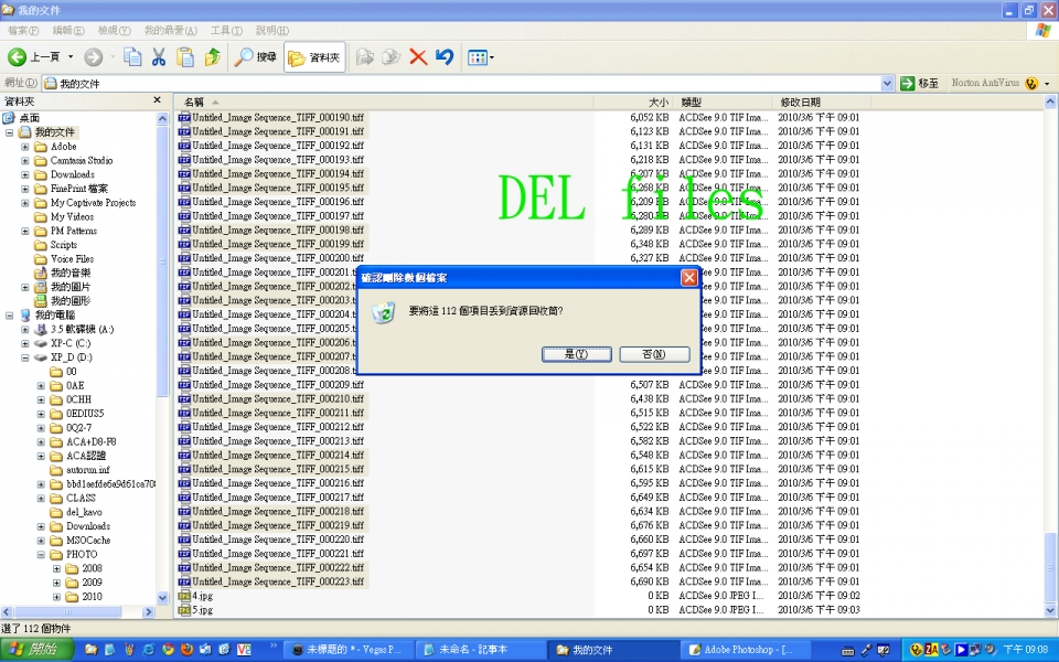

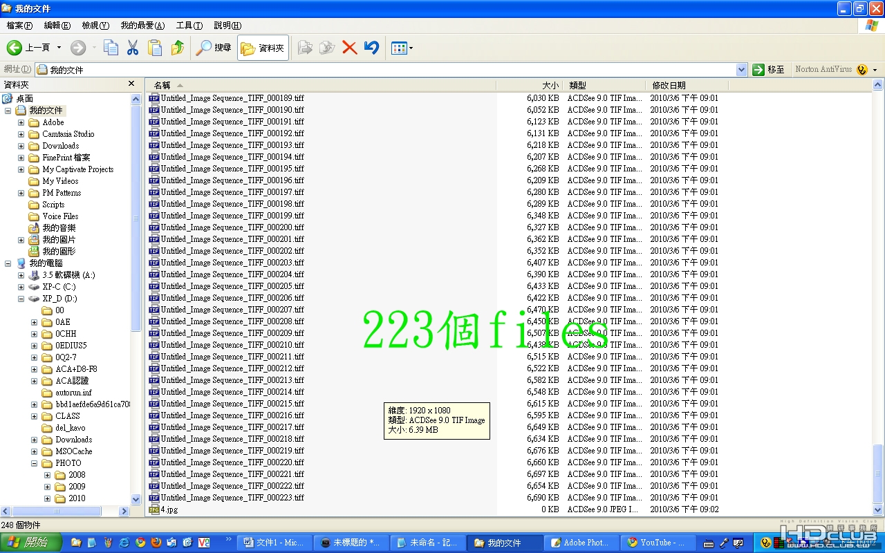

2.先將圖片規則行del
terryshao + 10 + 10
sinjee + 10 + 10

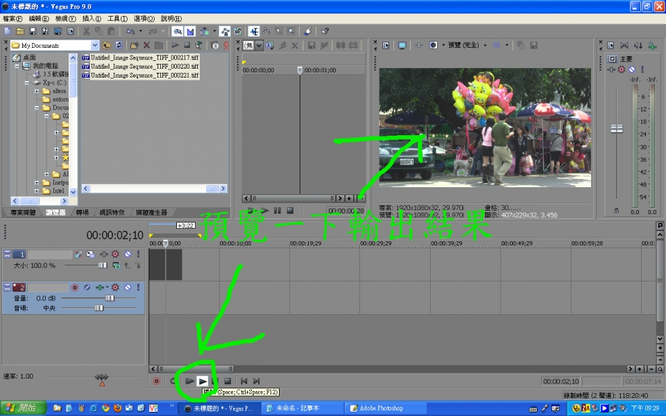

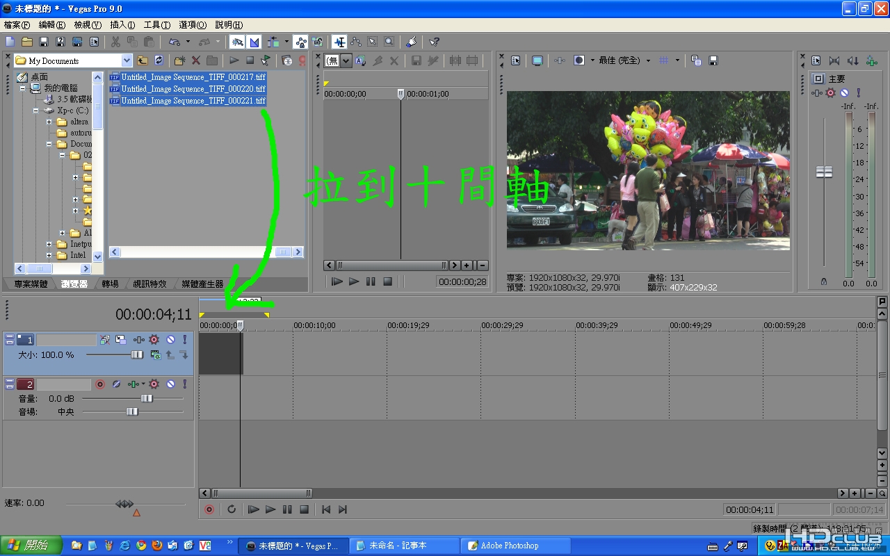

發表於 2010-3-6 21:38:01 | 顯示全部樓層

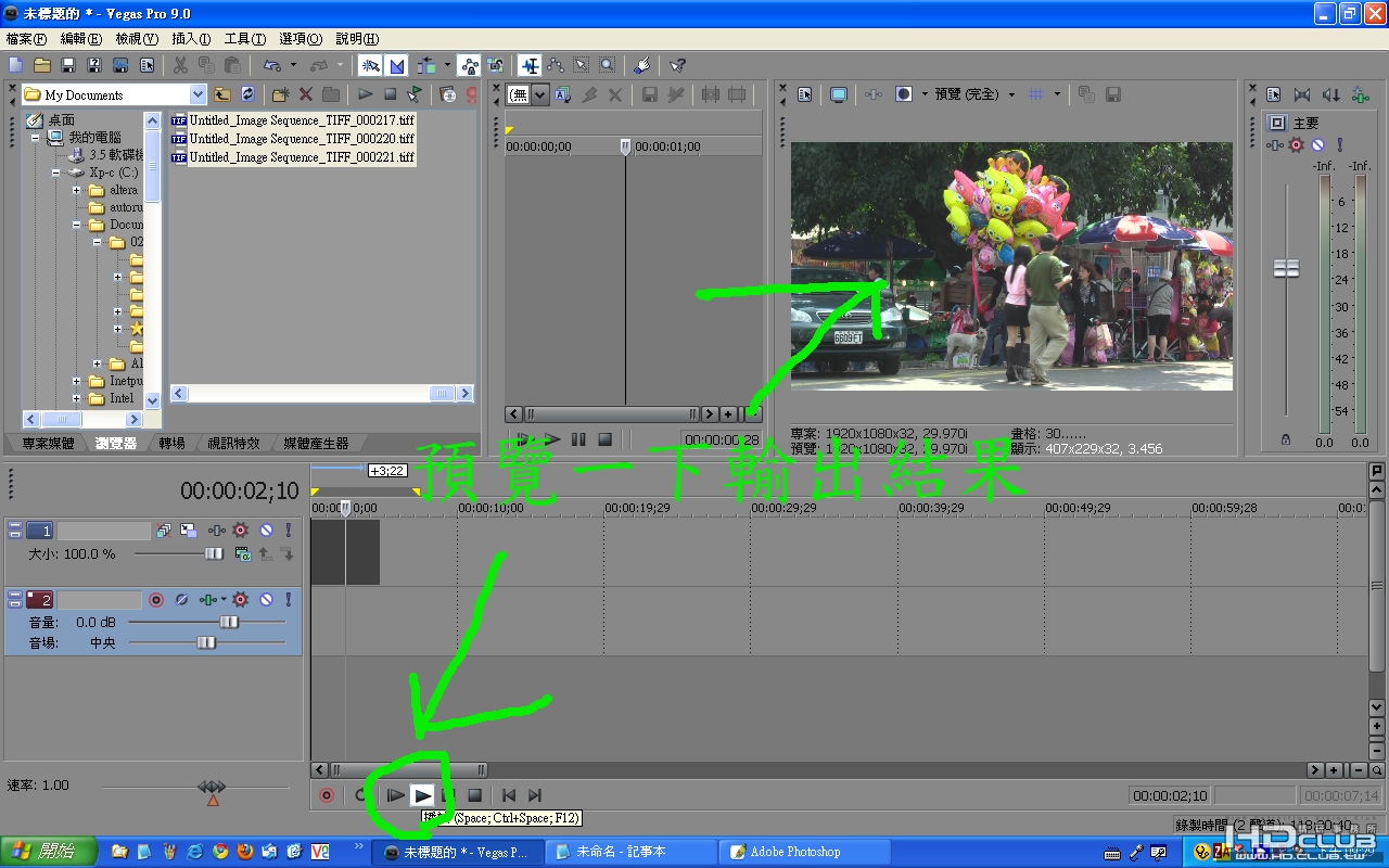

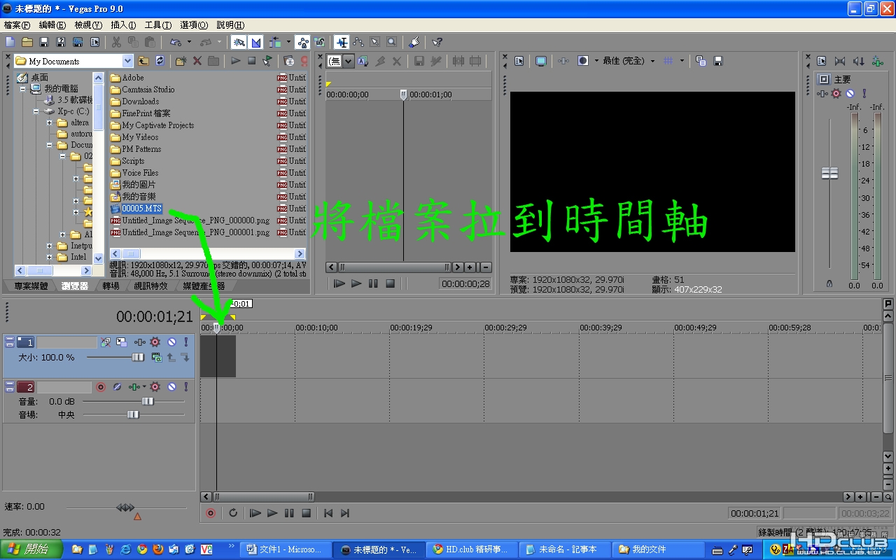

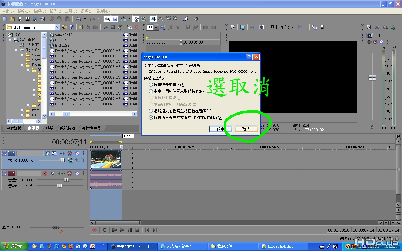

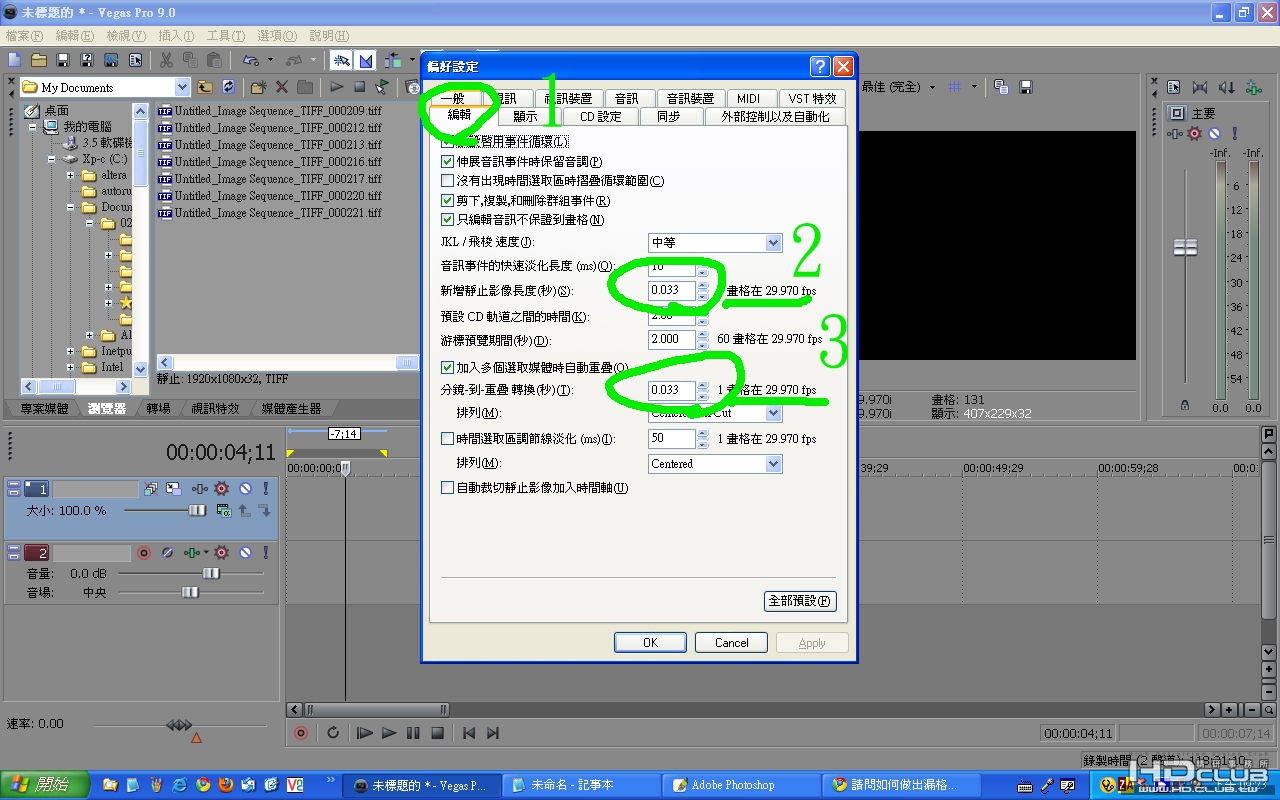

3.修改偏好設定,匯入圖片,輸出files
原始檔
http://www.youtube.com/v/gLfpEKeB2Ho&hl=zh_TW&fs=1&
直接匯入圖片結果
http://www.youtube.com/v/3aojfBuyhbU&hl=zh_TW&fs=1&
刪除一半圖片結果
http://www.youtube.com/v/Hys9_NltSZU&hl=zh_TW&fs=1&

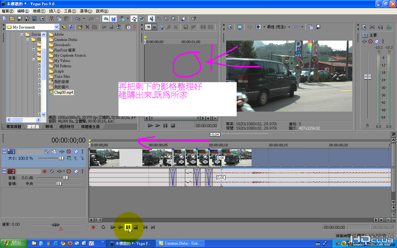

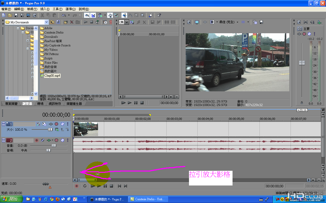

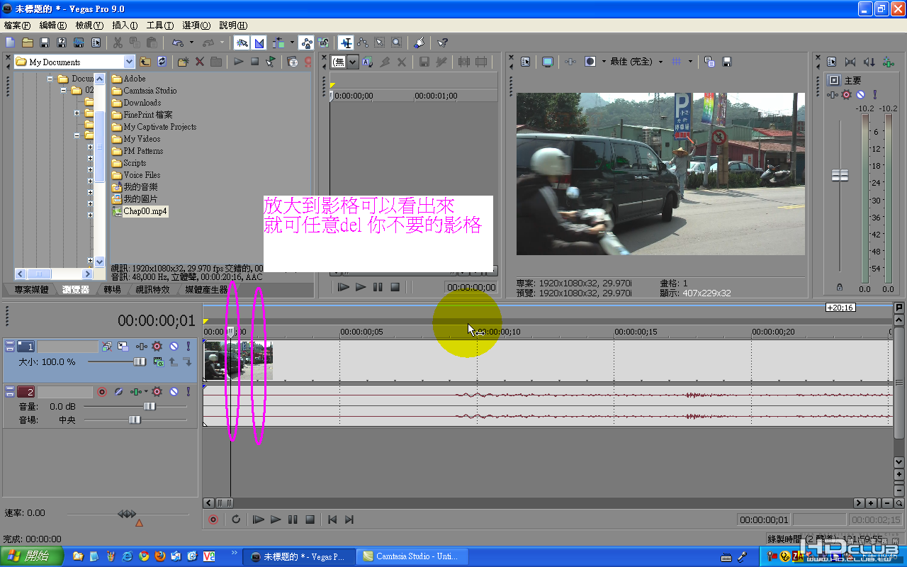

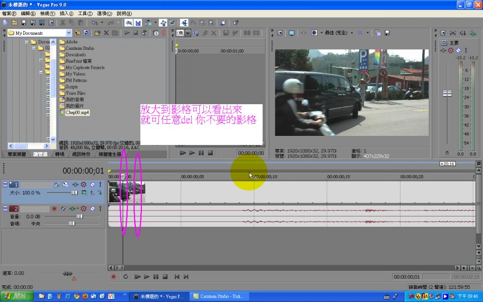

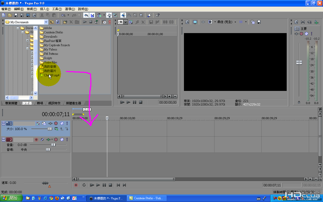

好像想得太複雜...
我想,直接用ripple,s切掉不要的格就好了

發表於 2010-3-7 22:10:53 | 顯示全部樓層
謝謝dyeverywhere板主指導

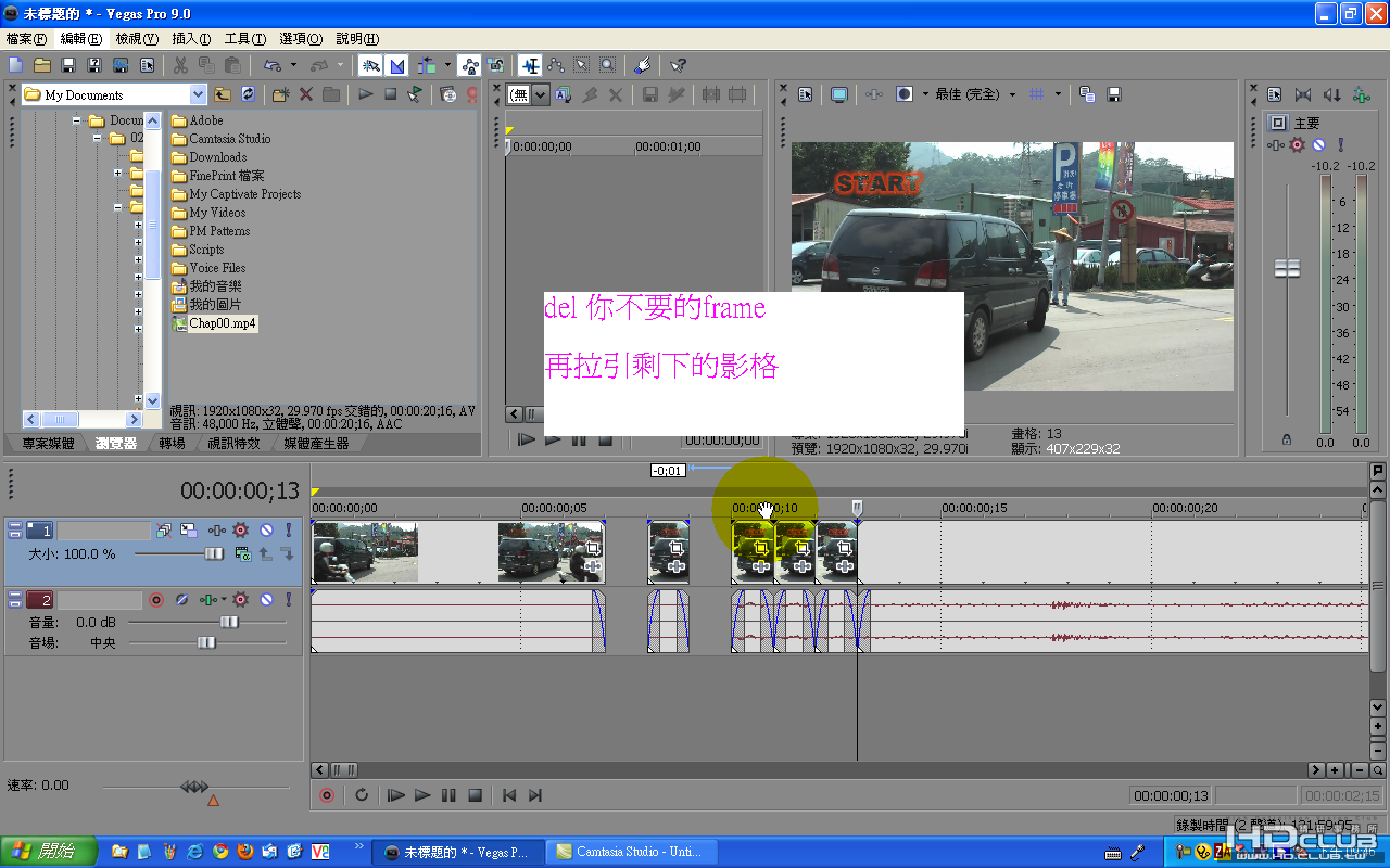

http://www.youtube.com/v/VOpkGM82WWU&hl=zh&fs=1
