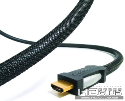

在HDMI ver.1.4a方面、承認了新的3D的表示形式、亦即Top and Bottom方式的影像傳送。還有、播放用的3D內容的規格、Side by Side(水平)方式、Top and Bottom方式的規格。
 Side by Side(水平)方式是每1格1920×1080解像度之中、記録著左眼用的960×1080影像、以及右眼用的960×1080影像。然後、在顯示器上各自延伸2倍、以1920×1080來顯示。Top and Bottom方式是每1格1920×1080的影像垂直分割、成為1920×540的影像。然後、在顯示器上各自延伸的方式。對此、Bluray3D所採用的 Frame Sequence方式是採用MPEG-4 MVC的方式來壓縮的、但是左右兩眼都是以1920×1080的影像來記録的。比起Side by Side的方式以及Top and Bottom的方式、在解析度的方面比較有利。
 HDMI Licensing, LLC的總裁Steve Venuti先生明白地談論到在商業市場上的3D播放的動向、將延伸到播放用3D規格的制定。HDMI協會傾聽市場的聲音、決定這次付諸實行。
HDMI ver.1.4a可以傳送的3D規格如下
◆電影方面
Frame Sequence方式的1080p:23.98/24Hz、
◆遊戲軟體方面
Frame Sequence方式的720p:50 or 59.94/60Hz、
◆播放用方面
Side by Side方式的1080i:50 or 59.94/60Hz、
Top and Bottom方式的720p:50 or 59.94/60Hz、1080p:23.98/24Hz
機器方面{顯示器(display)、訊源(source)、中繼器(repeater)}的規格如下
■對應HDMI ver.1.4a的顯示器(以電視以及投影機為主)
必須顯示上述所有的3D傳送規格
■對應HDMI ver.1.4a的訊源(以播放機以及錄影機為主)
至少、對應其中一個規格
■對應HDMI ver.1.4a的中繼器(以AV擴大器為主)
必須可以上述所有的3D傳送規格
