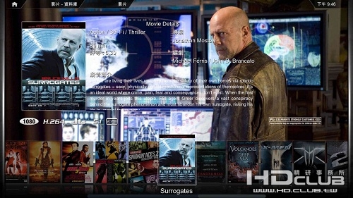

樓主: LJL
[分享] XBMC

 樓主| 發表於 2010-3-18 01:06:59 | 顯示全部樓層
原帖由 ppq978978 於 2010-3-16 23:08 發表
請問影片背景如何設定使用電影海報?file:///C:/Users/weilun/Desktop/xbmc07.jpg
ppq978978 兄
這是資料庫模式  詳細說明文件小弟下個月會逐一上傳  目前請您先看 有站 mobile01 的兩篇文章
