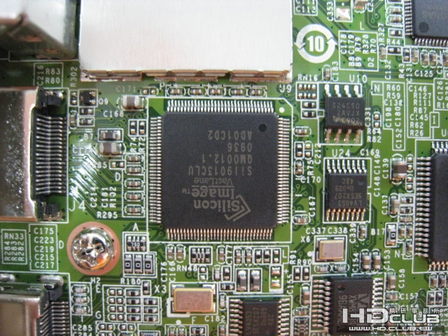

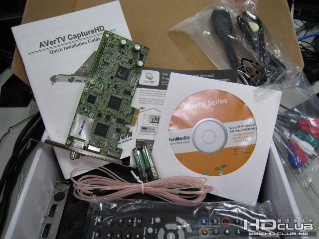

配件當中貼心的附了一塊 Half-size 檔片, 讓小機殼的 HTPC 也可以裝得上這張卡.

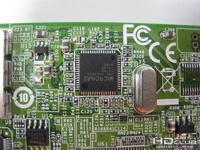

Silicon Image 的 HDMI Receiver
目前查到的規格只支援到 HDMI 1.1 , 但是還是有 Dolby Digital / dts 以及多聲道 LPCM 的能力
不過, Avermedia 應該是不會支援這部份的擷取吧...

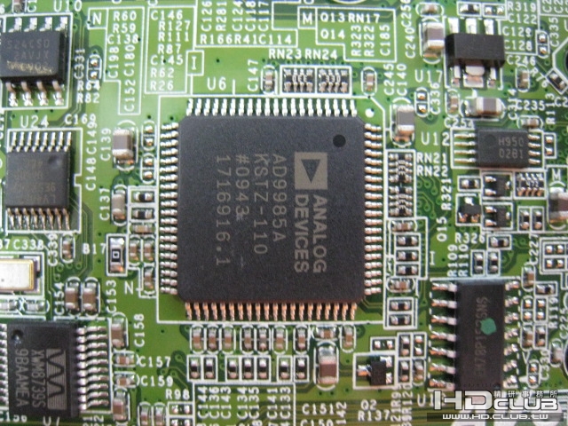

這顆是用來做 AV/S-Video 轉換成 RGB/YCbCr 的類比IC , 很多產品應該都看得見這顆的蹤影.

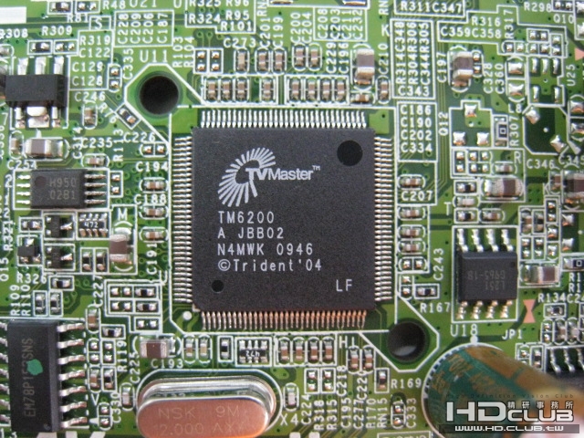

本擷取卡的核心, Trident TV Master TM6200
最早出現在市面的是某大陸廠牌的 "色差擷取卡" , 網拍上很常見, 畫質普通...
這顆是數位電視以及 FM 廣播的部份, Avermedia Capture HD 還支援了台灣的數位電視規格 DVB-T 喔!
很多人都想問一個問題, 這種 HDMI 擷取卡號稱可以擷取 PS3 遊戲畫面, 但 PS3 的 HDMI 不是有 HDCP "加持" 而天不怕地不怕嗎?
原因很簡單... 因為 Trident 的 TV Master 是 "色差/RGB擷取" , 中間有經過 數位->類比 的轉換, 並不像 Blackmagic 的 Intensity 可以做到 "數位" 擷取. (所以 Intensity 不能從正常管道錄 PS3 的畫面)
既然不是數位擷取, 有沒有 HDCP 都沒差了...

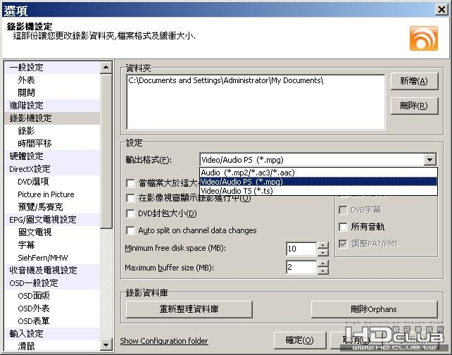

軟體可以用DVB Viewer替換掉~他的錄影格式有TS及MPG~反正只差在子母畫面~FM的就找網路收音機還比較多元化
