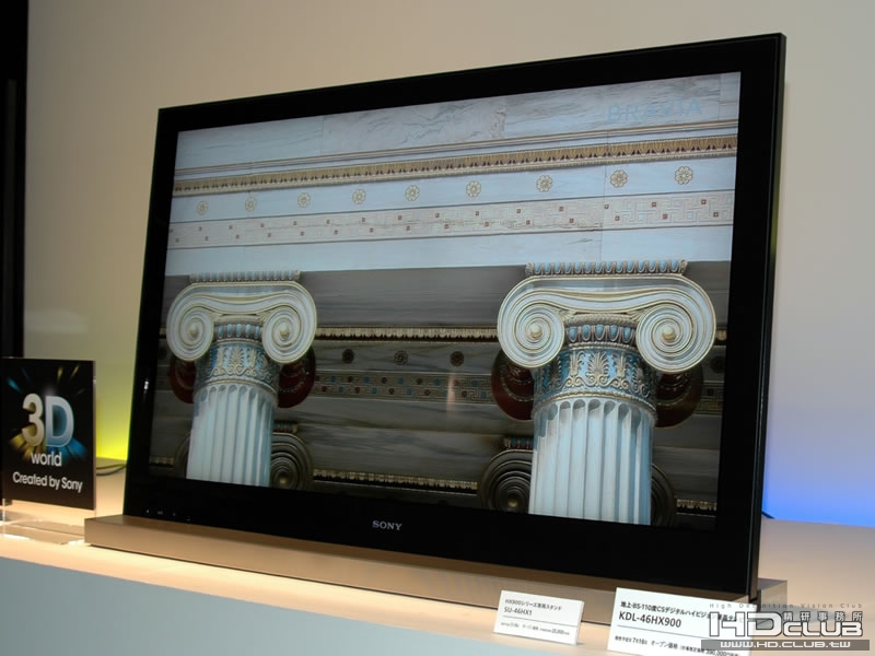

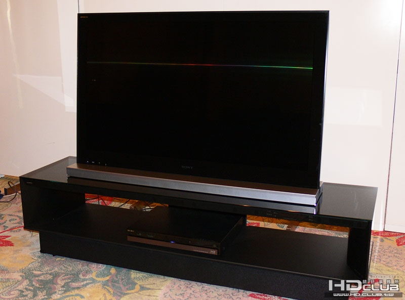

首先標榜「最高畫質」HX900系列有52吋與46吋兩種。是XR1系列的後繼機種。
HX900系列
HX 800系列

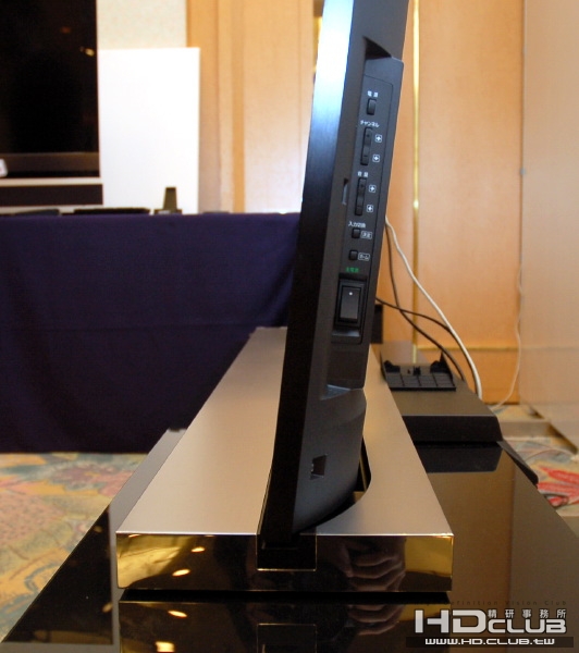

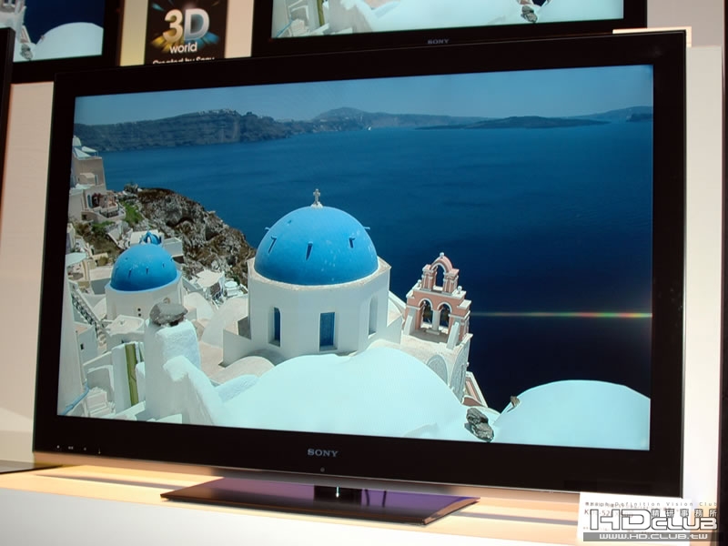

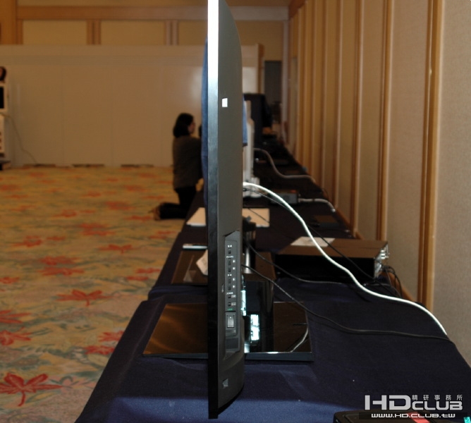

KDL-52HX900的側面部。雖然搭載直下型LED背光搭載但是機體依然很薄

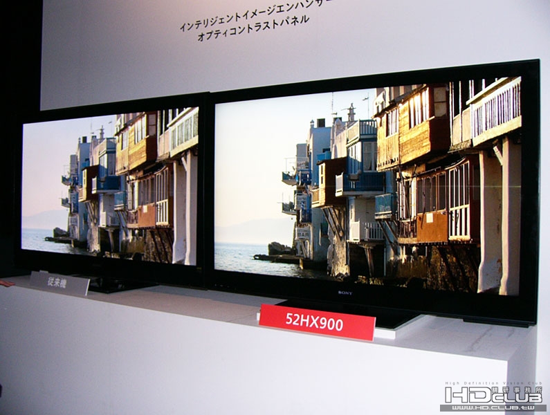

KDL-52HX900與舊機種之比較

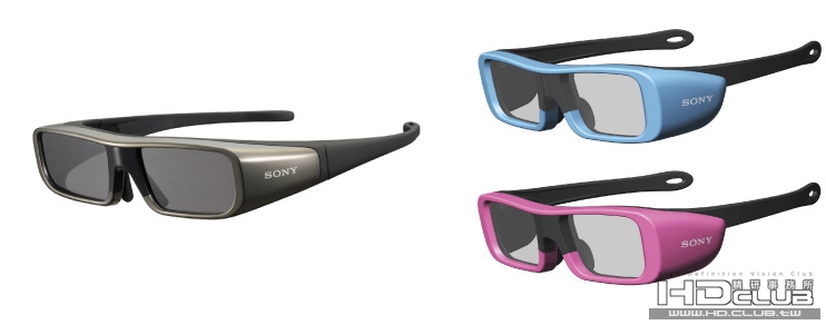

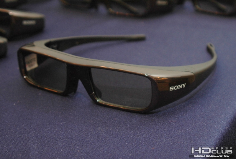

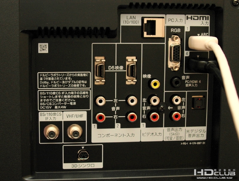

本系列在機身背面裝備3D同步端子。連接另外發售的3D同步傳送器「TMR-BR100」、再配合3D眼鏡「TDG-BR100」(標準版)「TDG-BR50」(小型)、就可以享受3D影像。還有、標準版眼鏡的顏色只有黑色、小型版眼鏡有藍與粉紅。3D傳送器的紅外線傳送距離為1~6m、角度為水平方向、垂直方向均為120度。

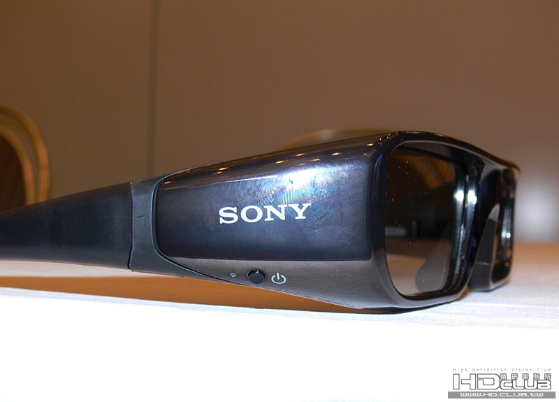

3D眼鏡TDG-BR100
標準版(左)、小型(右)

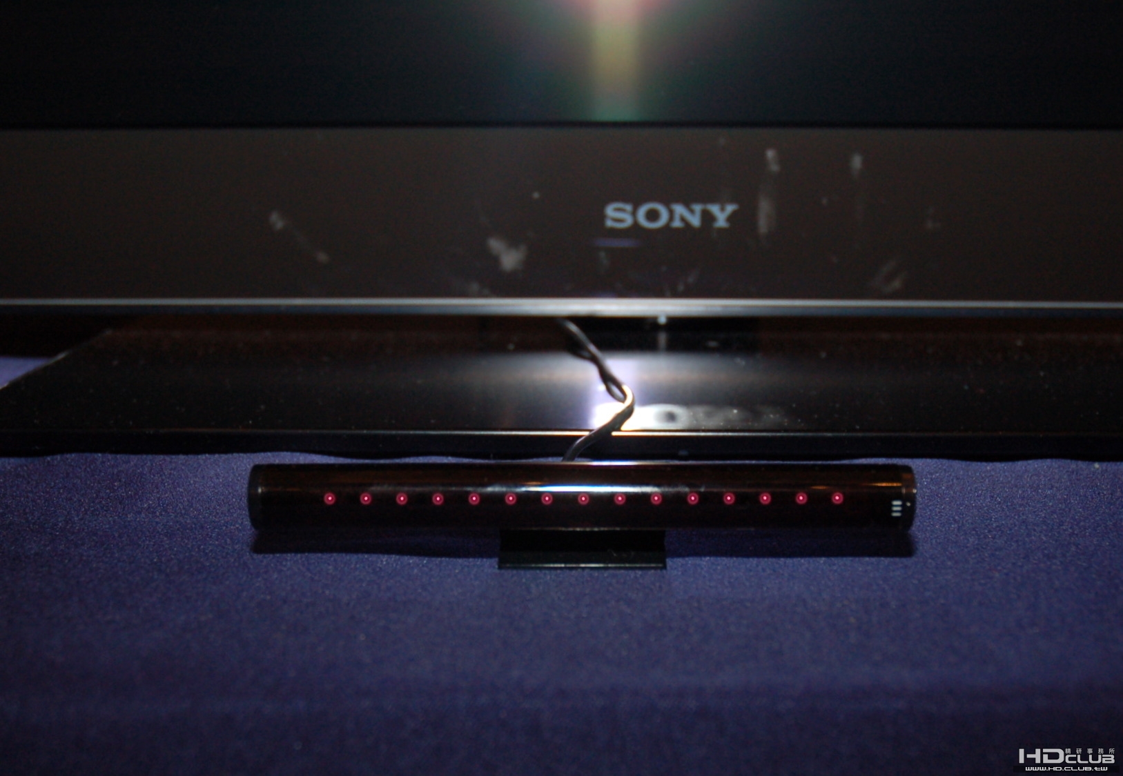

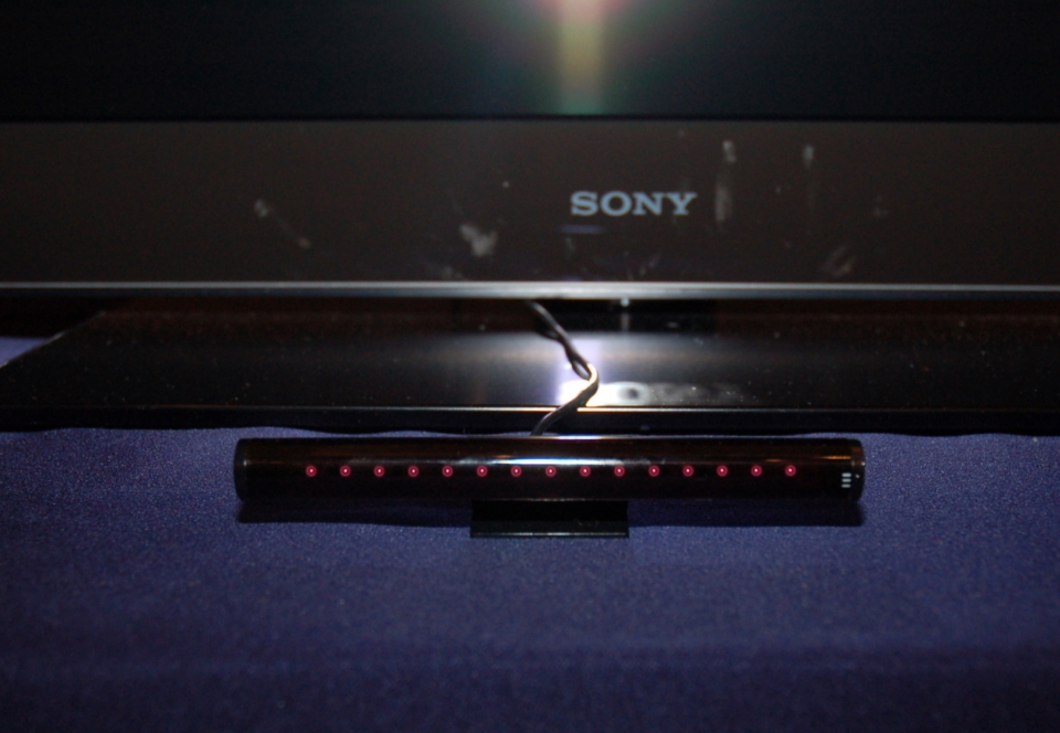

3D同步傳送器
3D同步端子
3D同步端子部
還有、3D眼鏡是採用沒有偏光濾過器的類型。液晶電視會受到偏光濾過器的限制、只顯示出特定方向的偏光成分的光而已、這次的對應3D的BRAVIA只發出縱偏光的光、3D眼鏡方面並不需要偏光濾過器。因此、比較不會產生閃爍。在加上、3D眼鏡備有2D3D轉換。在欣賞2D影像時、一按搖控器上部的「3D」按鈕、馬上轉換成3D影像。

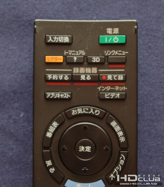

搖控器上部的「3D」按鈕

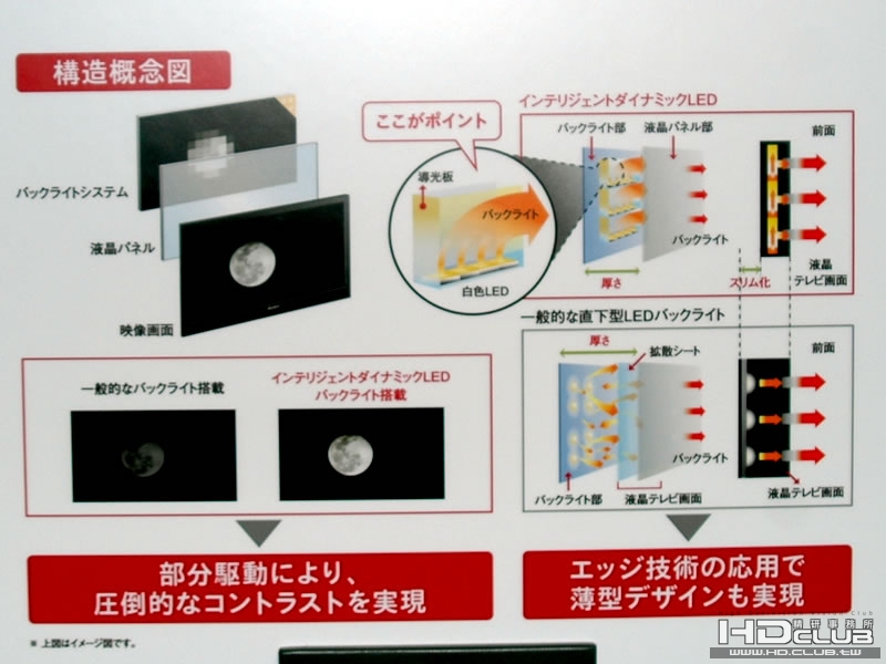

本系列備有直下型的白色LED背光、也對應區域驅動。但是沒有公布LED Array的數目。還有採用了「Intelligent dynamite LED」這種新技術、讓直下型的優點與薄型機身可以並存。
「Intelligent dynamite LED」的概念圖

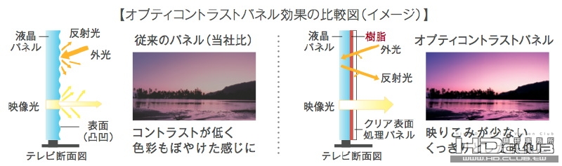

液晶面板使用了被稱為「Opti contrast panel」之故、採用液晶面板與前面玻璃板之間塞入貼合樹脂的構造、消除 Air gap所產生的亂反射、來呈現鮮明映像。

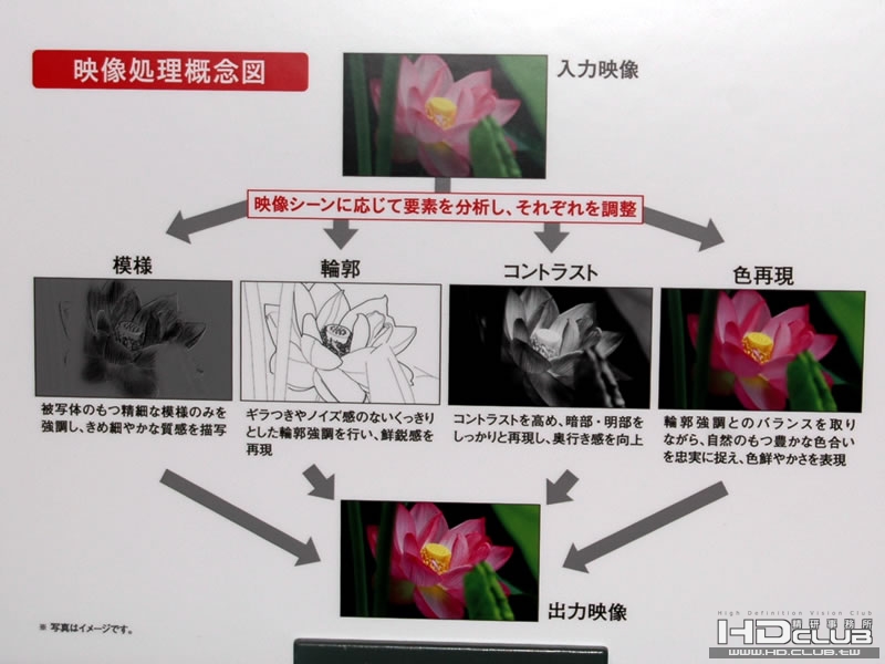

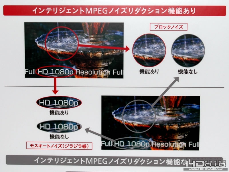

在影像處理回路方面、除了搭載「BRAVIA Engine3」之外、也採用新開發的「Intelligent高畫質回路」   。此回路有2個大的機能、1個為降低  Block noise「Intelligent MPEG noise reduction」、另外1個為調整影像的結構、以及輪廓、對比以及顏色再現等等的「Intelligent image enhancer」。
Intelligent MPEG noise reduction的概念圖
「Intelligent image enhancer」的概念圖

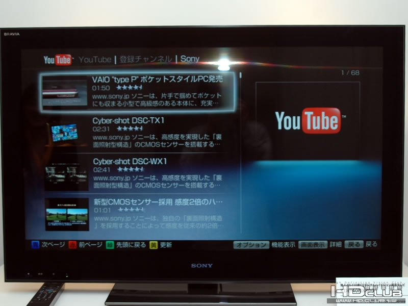

裝上選配的USB增幅器「UWA-BR100」、可對應Wi-Fi。網路機能方面、
可以欣賞YouTube、acTVila Video・Full、「U-NEXT」等等的「<BRAVIA>Net
channel」。
2010年機種對應Wi-Fi
BRAVIANet channel

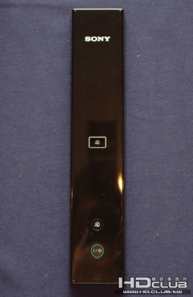

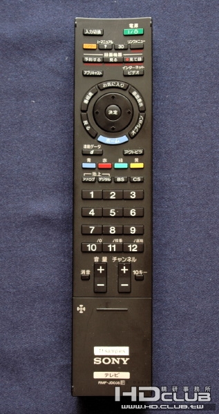

HX900系列的搖控器。是採用與LX900系列相同的搖控器
背後裝備有FeliCa Port

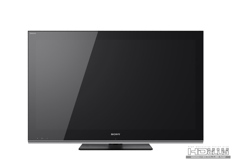

■内建3D而且備有人類感應器LX900系列

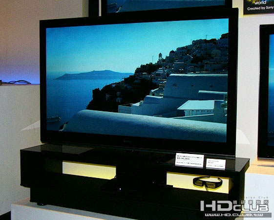

本系列是定位為内藏3D的多機能機種。本體的前面右下方除内建3D同步傳送器之外、附帶2個主動式快門眼鏡、馬上可以利用3D機能。
LX900系列
KDL-60LX900
KDL-46LX900
還有、3D傳送器的紅外線傳送距離為1~6m、與內建機種相同。角度水平方向為120度、垂直方向往上方為45度、往下方為35度、有些狹窄向が120度。和HX900系列一様、也備有2D→3D轉換機能。電視尺寸有60吋/52吋/46吋/40吋、總共4種。還有、該社首次發售60吋的液晶電視。面板與HX900一様、採用「Opti contrast panel」。背光是Edgelight LED、但是、不對應區域驅動(Area drive) 。

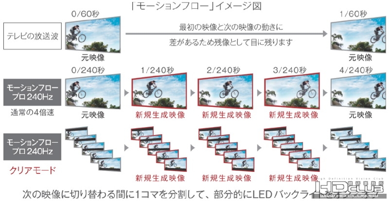

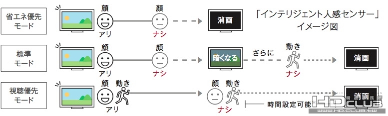

為了提高動畫解析度也搭載「Motionflow Pro 240Hz」。名稱雖與HX900系列相同、但是、本系列因為沒有對應經由直下型LED的區域驅動(Area drive)的關係、無法進行Line blinking。因此、動作的内容與HX900系列不同る。具體地來說、當把每秒60格的影像增加到240格時、第1格與第5格之間所產生的3格的補間影像、是與以前的240Hz驅動一様、但是、本系列在顯示第2格與第3格的影像時、是以關掉背光來進行處理。影像處理回路搭載了   「BRAVIA Engine3」、  但是沒有像HX900系列一樣、  搭載「Intelligent高畫質回路」。再者、本系列除了之前的人類感應器。還在本體內建照相感應器、進行觀賞者的臉部辨識。搭載細緻而可以節省能源的「智慧人類感應器」為其一大特徴。[照相感應器最多可以進行5個人的臉部辨識、從兩眼之間的距離來推定觀賞者的年齢。如果被判定為兒童、一接近到畫面的1公尺以内就會發出警告、經由顔認臉部辨識來推定視聽位置、透過S-Force、把聲音的指向性朝向視聽位置的機能等等、實現獨特的新機能。本系列的人類感應器共有3種模式、「節省能源優先模式」「標準模式」「觀賞優先模式」。透過感應器、共有12階段可供設定。
2D→3D轉換機能
觀賞2D→3D轉換機能的人潮
「智慧人類感應器」的動作假想圖

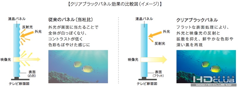

使用的面板被稱為「Clear black panel」、搭載處理閃爍的面板を。液晶面板的裝置方式和HX900系列以及LX900系列的「Opti contrast panel」相同。背光是採用透過白色LED的Edgelight方式。但是、本系列雖為EdgelightLED、但是、對應區域驅動為其最大的特徴。
「Clear black panel」與該社從前的面板的比較想像圖
