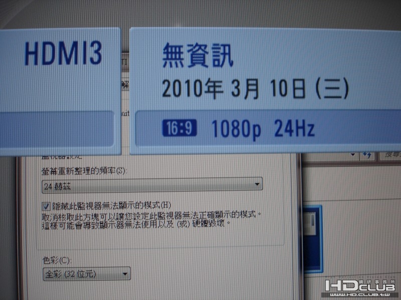

小弟現在用ATI4850 DVI轉接頭HDMI給LG55LH50YD
因為電視HDMI訊號相容 60p/30p//50p/24p
看高清影片
我將倍速影像流暢關掉
再將電腦解析度設1920X1080 24HZ
看日韓演唱節目29.970fps
電腦解析度設1920X1080 60HZ

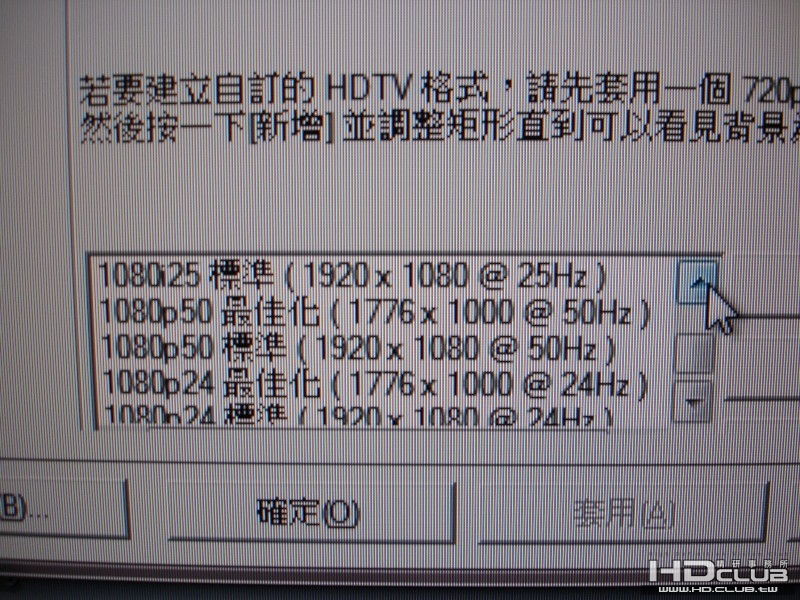

1.23hz....我找不到

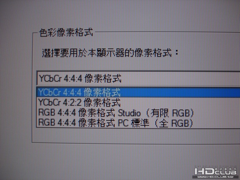

3.這個要選哪一個....

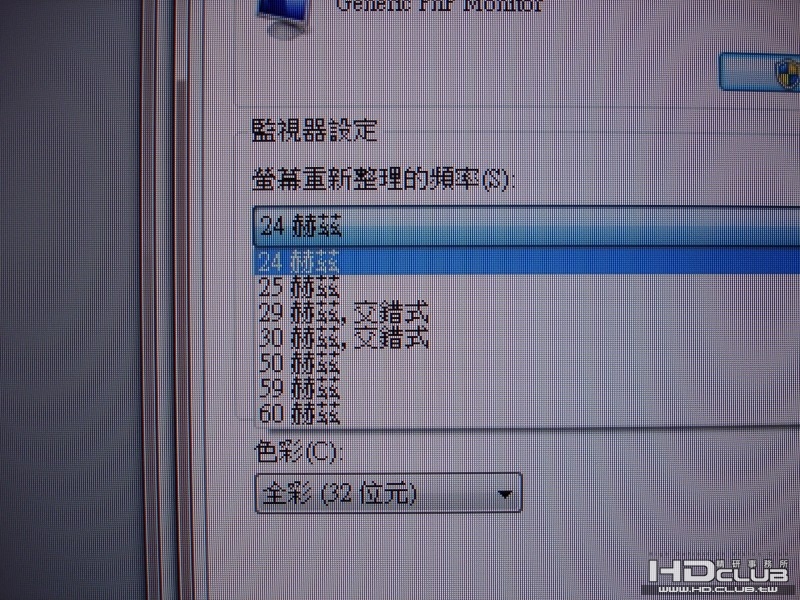

1:螢幕重新整理的頻率那邊,大大把24赫茲再往上拉一點看看

3:看顯示器,每一台不一定都一樣,我sony z5500是開ycbcr 4:4:4

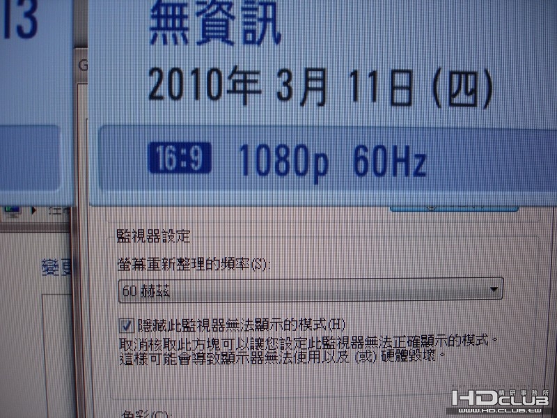

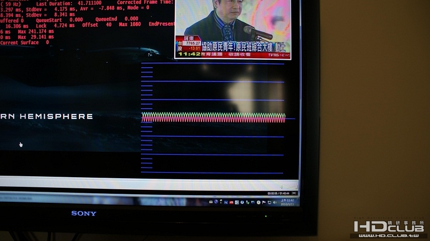

 樓主| 發表於 2010-3-11 12:06:11 | 顯示全部樓層

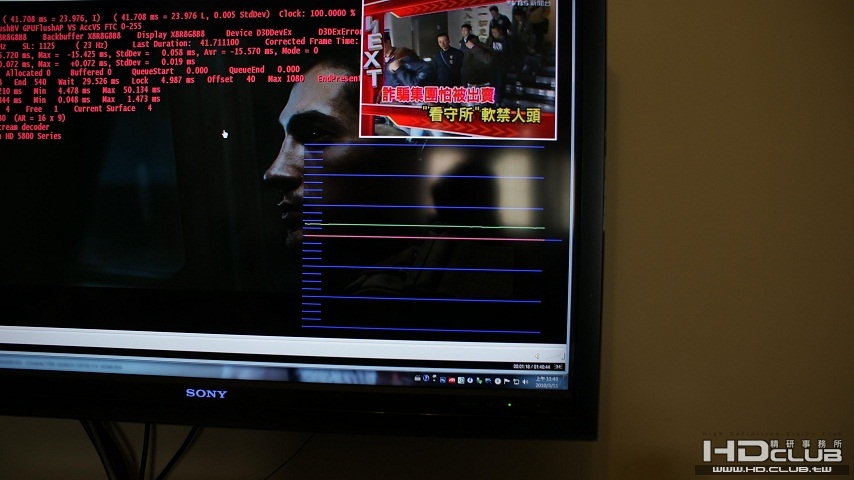

顯示卡不同顯示頻率時對藍光的影響,不可小看,更新補圖
補個圖:
第一張是設為23HZ的統計畫面
第二張是設為59HZ的統計畫面
就小弟來看,最大的差異是60P在畫面移動時,邊緣比較會有抖動感
而24P會流暢許多
[ 本帖最後由 devilkingwu 於 2010-3-11 12:33 編輯 ]

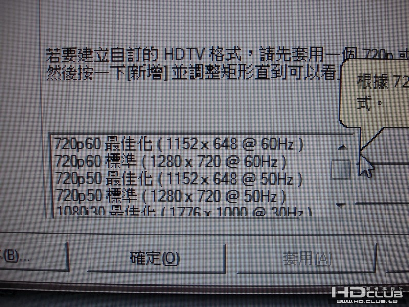

發表於 2010-3-11 19:56:18 | 顯示全部樓層
回devilkingwu大..........
真的找不到23HZ可以設
不過設成59HZ撥23.976HZ跟29.97HZ都比較順
 樓主| 發表於 2010-3-11 20:13:50 | 顯示全部樓層
原帖由 apo421 於 2010-3-11 19:56 發表
真的找不到23HZ可以設
大大您的系統是vista嗎
我google爬文時好像有看到vista無法開23HZ
因為我的系統是WIN7 32位元
或者您可以考慮將ATI驅動更新到10.2 HOTFIX試試
[ 本帖最後由 devilkingwu 於 2010-3-11 20:16 編輯 ]
