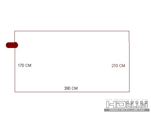

最近要準備投入 DLA-HD1 的陣營,當然布幕的選擇也是很重要的。請問各位前輩,按照圖面的配置,哪種布幕會是比較好的選擇。
投影機 採高吊 正放 高度為 170 CM 投影距離約 390 CM,投影布幕的高度有 235 CM 扣除上半部約為 210 CM 可以利用。
天花板設定為百合白(還在考慮是否和電動窗帘結合,做一道電動天幕),在現有的環境下,有哪種布幕會比較合適。投影機用途,小鬼的PS3,BD,和BS。麻煩大家了。
PS.謝謝阿比兄的指點,可惜有點不清楚,特別把空間配置拿出來,請大家指點。

發表於 2007-11-29 22:38:55 | 顯示全部樓層
吊這麼低(170CM)  會不會走路常會撞到頭??  我自己吊的高度約為210公分左右....
 樓主| 發表於 2007-11-29 23:12:02 | 顯示全部樓層
應該是不會,那是在沙發的上面,除非小鬼在沙發上面跳。我雖然有一米八二的高度,不過坐在沙發上,高度不會超過一米五吧。

發表於 2007-11-30 00:01:27 | 顯示全部樓層
如果環境許可的話,3.9M最多可以投到129",螢幕高為161cm,不過螢幕寬要286cm,因此左右要有3公尺以上。
不過坊間制式品,多為120"的,129"當然要用訂做的。

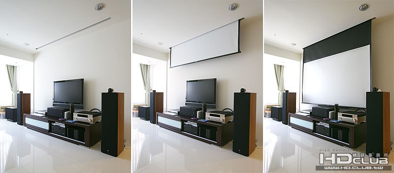

發表於 2007-12-1 00:19:39 | 顯示全部樓層
固定式布幕和電視共存真的很難
當初選布幕沒有挑張力幕,結果100吋左右邊有一點點不平
有點後悔.....而且我家是全白客廳...哈哈..更慘
老婆又不同意換色,不過當電影精彩時也全忘了
這是我的布幕和電視.....
這是我的布幕和電視.....
發表於 2007-12-1 06:32:36 | 顯示全部樓層
理想的尺寸為120吋,  想跟電視共存就必須選擇手拉或電動的,  這兩點可以確定了
選購幕料上,OS 202和KIKUCHI WA這兩支幕對環境的要求都比較高,如天花板設定為百合白,且布幕四周沒有做深色處理(咖啡色,深灰色..深色系也可以,當然黑色最佳)的打算~~恐怕不會得到相當好的效果
另外白色石材地板反光一定會非常嚴重,建議可以在幕前鋪一塊深色地毯,不僅抑制反光,對聲音也會有相當的幫助(吸音)
相對來說KIKUCHI AM對環境光的要求就不那麼高,這在KIKUCHI的官網有提到,我自己一開始用投影機時布幕四周也是白牆,這也是當初選擇AM的原因之一
AG,PG的話,我沒有在白色牆面的環境下看過,無法確定影響會有多大
增益的話,使用120寸布幕,鏡頭到布幕3.9M,實際觀賞距離3.7M,算蠻近蠻大的了,臨場感很夠~~所以我想使用負增益的布幕會比較合適,在亮景時才不會感覺很刺眼,看起來比較舒服
以上這幾支幕是大家比較常討論及購買的,如有其他理想中的布幕品牌或幕料,也可以再討論
一台好的投影機,一支好的布幕,都需要好的環境來讓它發揮出好的效果,這是不變的道理
但在居家環境和視聽需求的衡量下,如無獨立空間,怎麼去做取捨和設計,這道課題對很多人來說是相當傷腦筋的了
