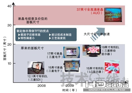

  其中具有代表性的是台灣友達光電(AU Optronics Corp,AUO)開發的採用氧化物半導體TFT、支援全高畫質(1920×1080畫素)的37吋液晶面板。該公司在氧化物半導體TFT國際會議“International Workshop on Transparent Amorphous Oxide Semiconductors”(TAOS2010,2010年1月25~26日)上宣佈,將此前不足20吋的面板尺寸一舉擴大到了液晶電視普及價位的尺寸,令與會者大為震驚(圖1)。日本某大型顯示器廠商的技術人員在聽到這一消息後表示,“甚至感覺到矽TFT有可能會被氧化物半導體TFT徹底取代”。
  新一代面板包括精細度為4K×2K(4000×2000畫素級)以上、幀頻超過240Hz的液晶面板以及尺寸超過40吋的有機EL面板。以AUO公司的成果為契機,利用氧化物半導體TFT開發矽TFT很難實現的新一代面板的勢頭將越來越猛。
圖1:通過氧化物半導體TFT實現支援全高畫質的37吋液晶面板 , 在採用氧化物半導體TFT的顯示器開發事例中,以前的面板尺寸均不到20吋。此次,AUO開發出了37吋的液晶面板,一舉到達了了普及價位尺寸。

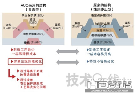

此次,AUO之所以能夠一舉實現面板的大尺寸化,是因為非晶IGZO(In-Ga-Zn-O)型氧化物半導體TFT的電極材料採用了鋁,與此前的開發中通常使用的鉬(Mo)相比,鋁的電阻較低。一般情況下,採用鋁電極的話,TFT的結構會變得複雜,導致製造成本上升,但此次AUO解決了該問題。如果在TFT上採用鋁電極,與SiOx絕緣膜的界面會形成AlSi,而導致絕緣耐壓降低。為了避免出現這種情況,多採用SiN絕緣膜,但這種結構大多需要具有SiOx的蝕刻終止層,結果導致TFT的製造程序增加、成本上升(圖2)。
  AUO指出只要改善TFT通道部的品質,即可彌補由於電極部形成AlSi帶來的性能劣化。具體做法是利用電漿處理來修復濺鍍時通道表面的龜裂,通過改進SiOx成膜法提高用於表面保護的SiOx絕緣膜與通道界面的品質。

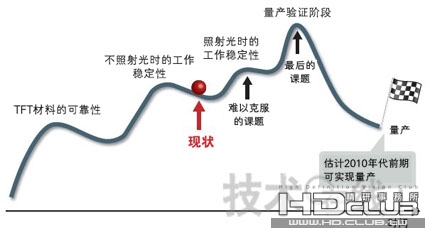

  氧化物半導體TFT實用化所面臨的一大課題是,在照射背照燈燈光的條件下,需要將TFT的閾值電壓變動控制在實用水準上。通過提高成品率,“將成本降至現有液晶面板以下也極其重要”(某顯示器技術諮詢師)。如果能解決這些問題,預計“2010年代前期採用氧化物半導體TFT的液晶面板即可實用化”(南韓三星電子高級顧問、LCD部門的JunH.Souk)(圖3)。

圖2:採用面向大面積化和低成本化的結構 , AUO在開發37吋液晶面板時,採用了面向大面積化和低成本化的TFT結構。一般情況下,採用該結構TFT特性容易劣化,但該公司開發出了解決該問題的工藝技術。
圖3:為實現氧化物半導體TFT的量產,三星快速推進開發 , 三星公司Souk在“TAOS 2010”上公開了該公司的氧化物半導體TFT的開發情況。照射光時的工作穩定性和量產性的驗證是目前存在的課題。本刊在圖中插入了Souk有關量產時間的發言。
