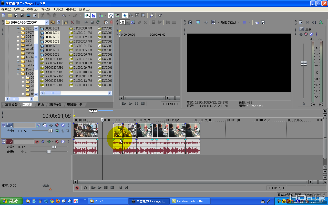

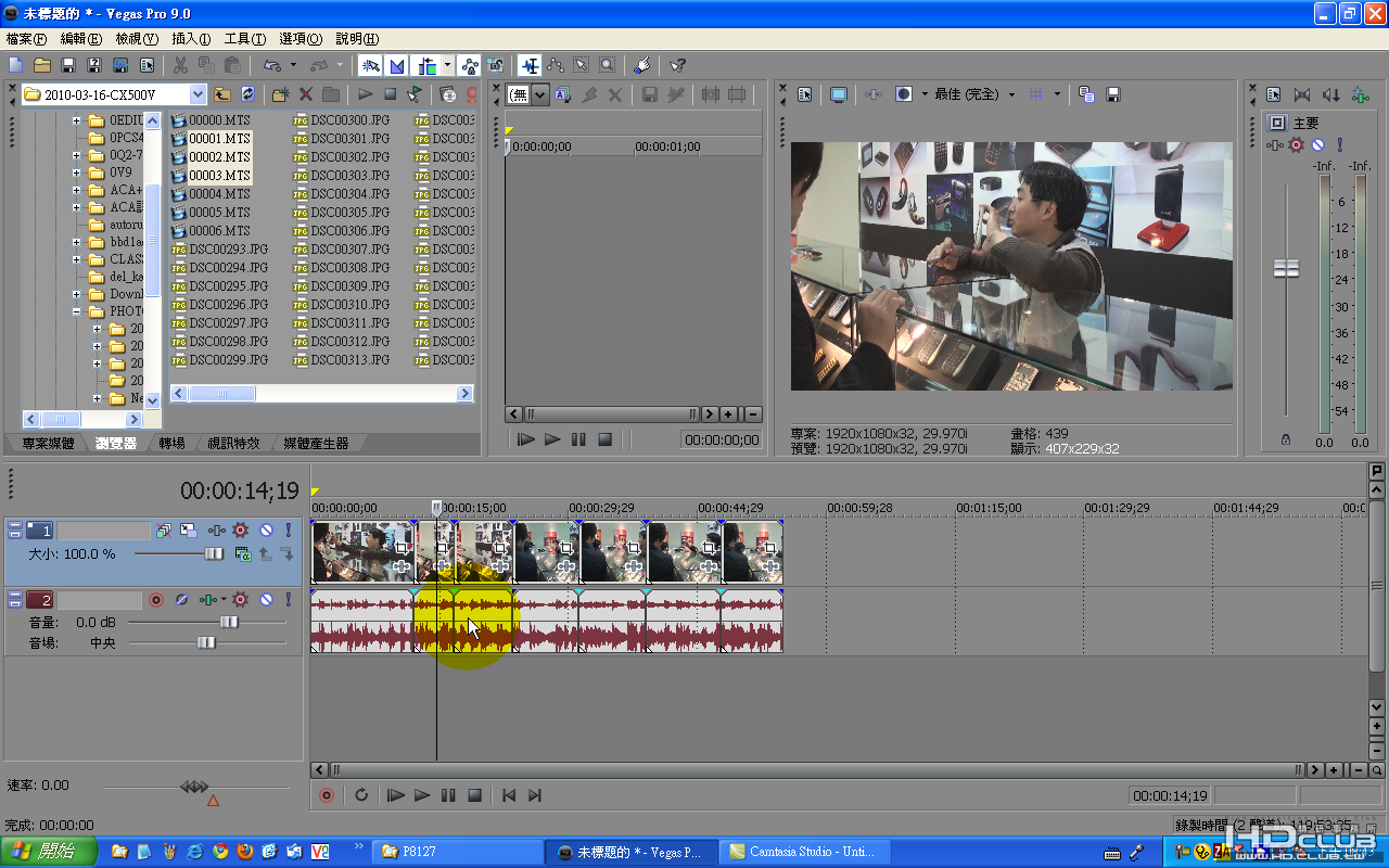

首先有可能是把有作轉場的片段置於底下的圖層被上面的圖層蓋到,所以看不到轉場的效果,對調一下圖層的順序看看。又如果要做到如參考影片中的轉場一模一樣,那可能還得動些手腳。
第二個問題有點不明白:既然要刪掉,為什麼很難複製?
姑且不管複製的問題,要刪掉某某片段,只要圈選範圍按s裁切,然後選取目標刪除。後面的片段往前挪,一樣圈選....到此可能注意一下選取工具的圖示,有分『一般編輯工具』跟『選取編輯工具』,按鍵盤的d可快速切換,要選取複數物件,需切換為『選取編輯工具』圈選或用『一般編輯工具』+shift點選,之後才用『一般編輯工具』挪移,又或者可以複選後群組,之後就可以任意統一挪動。

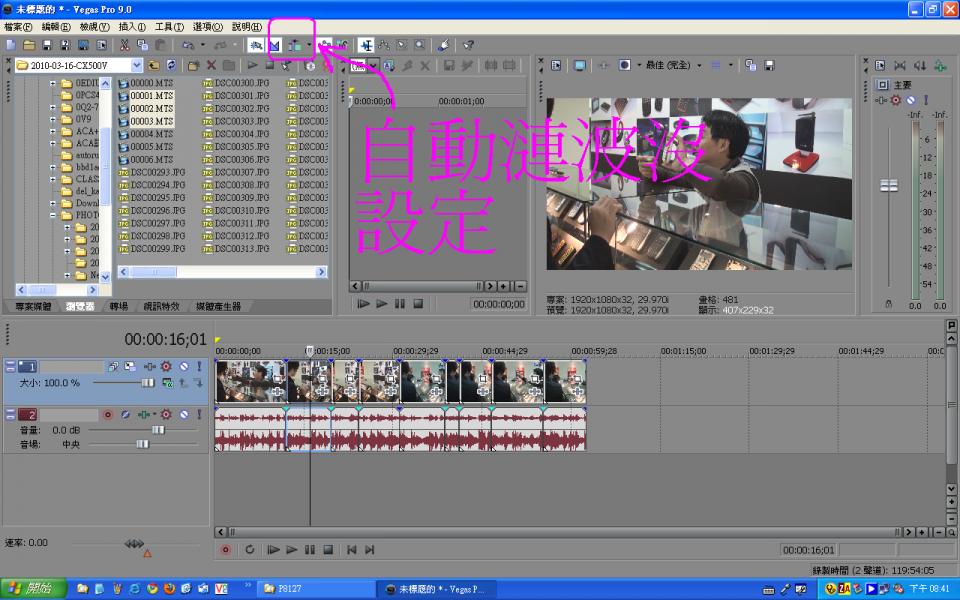

發表於 2010-3-16 20:48:04 | 顯示全部樓層

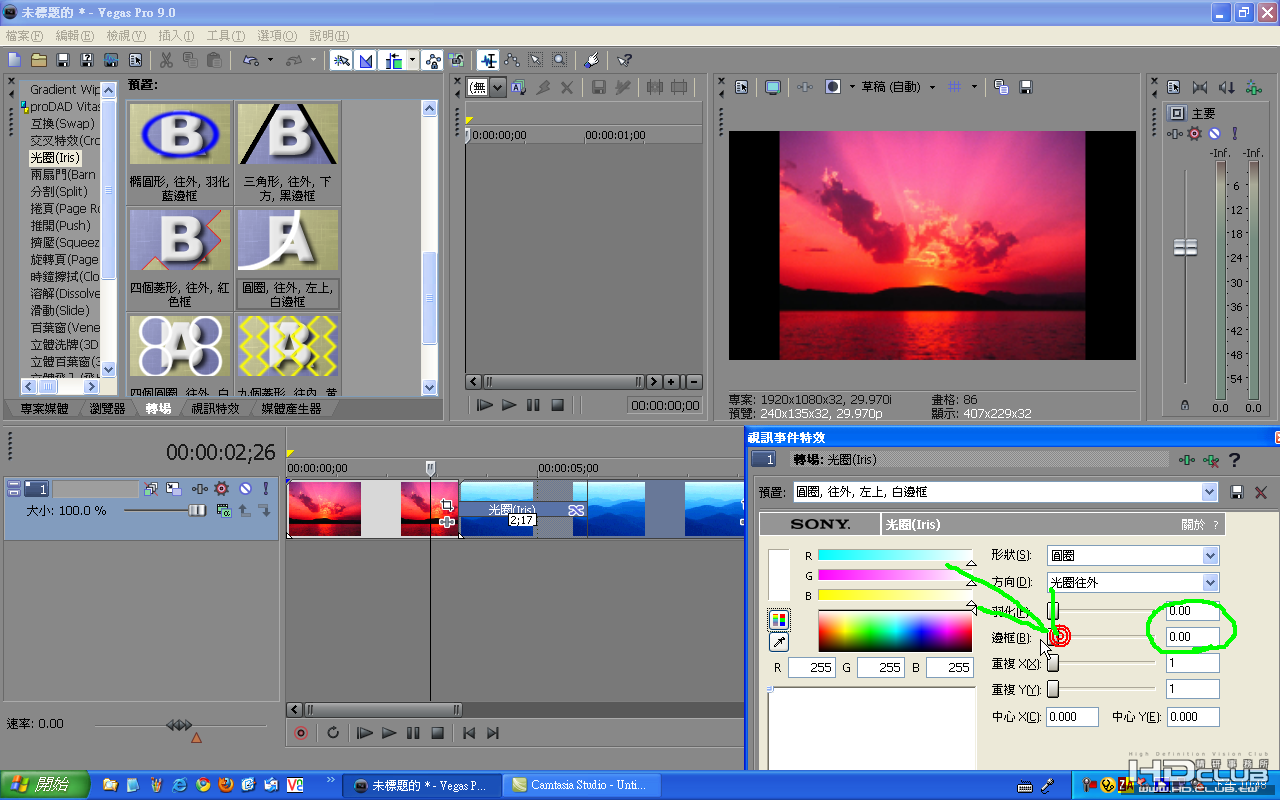

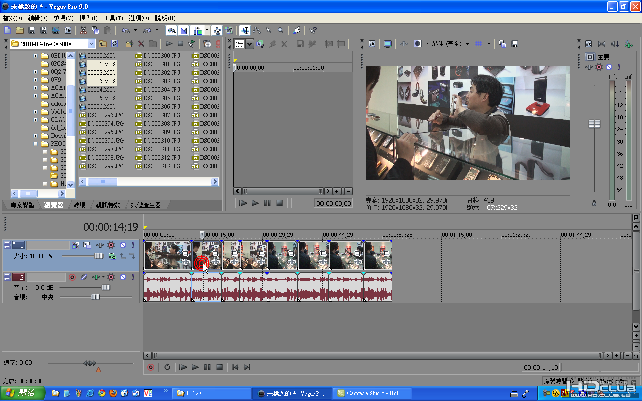

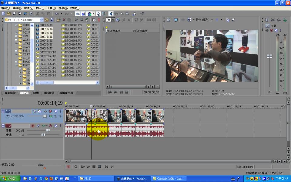

自動漣波沒設定
[youtubehd=0St2hylr29M,853]505[/youtubehd]

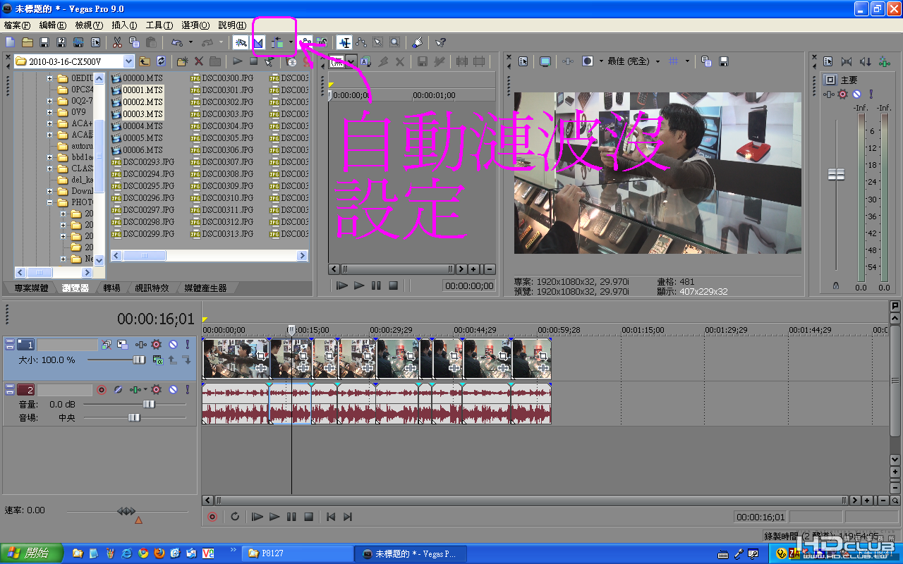

發表於 2010-3-16 20:52:00 | 顯示全部樓層

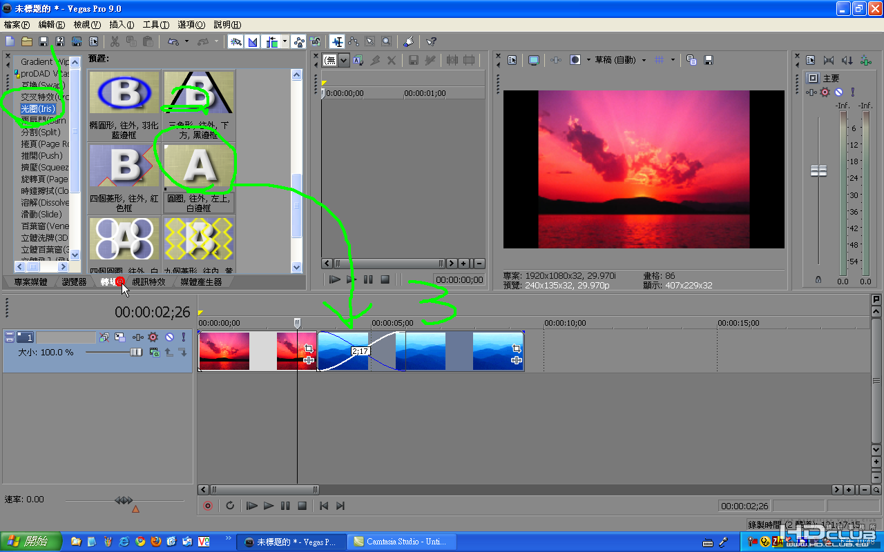

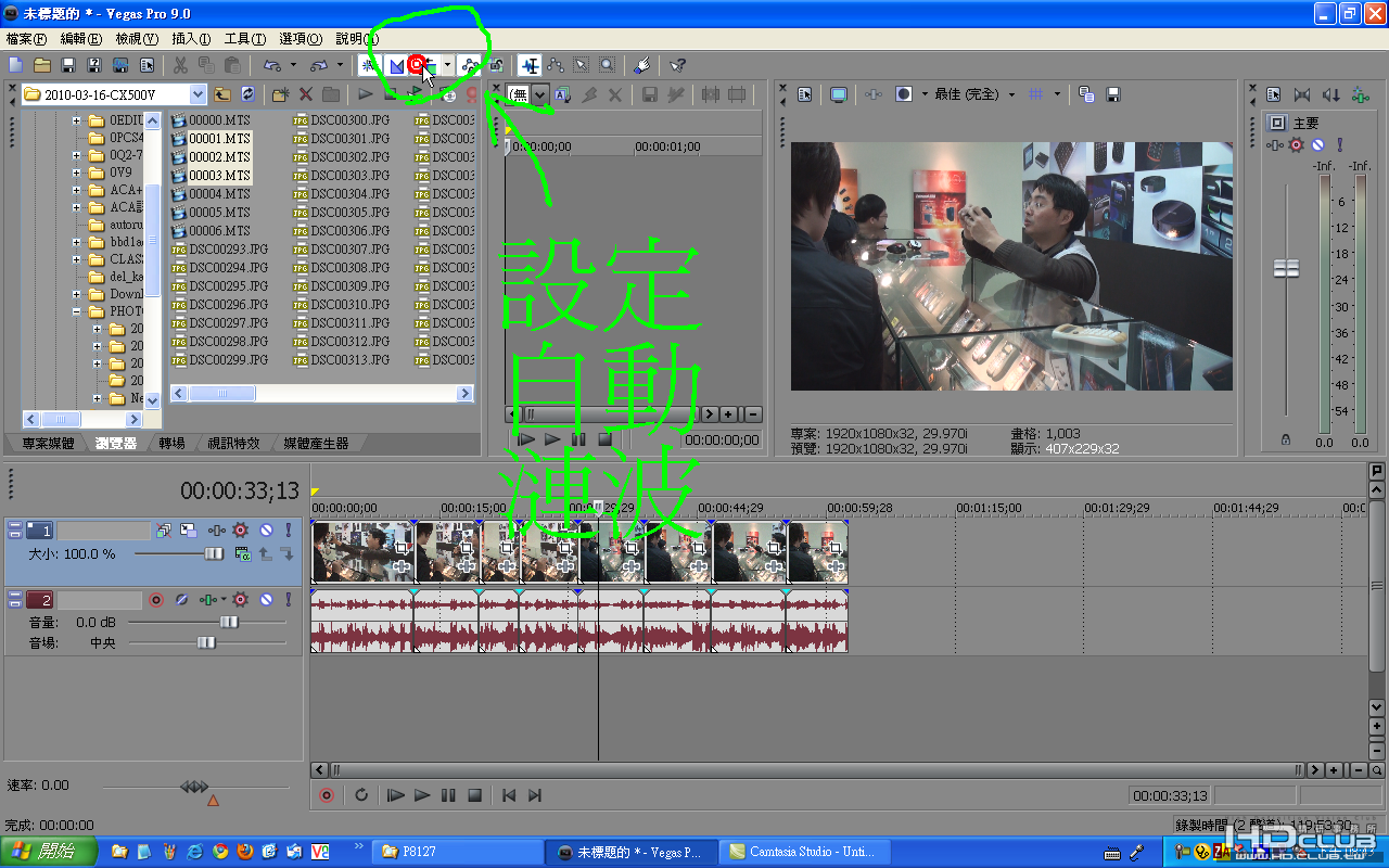

設定自動漣波
[youtubehd=Mu2d6cPlsNk,853]505[/youtubehd]

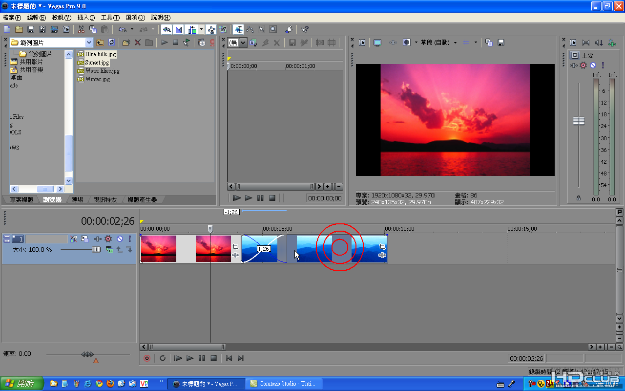

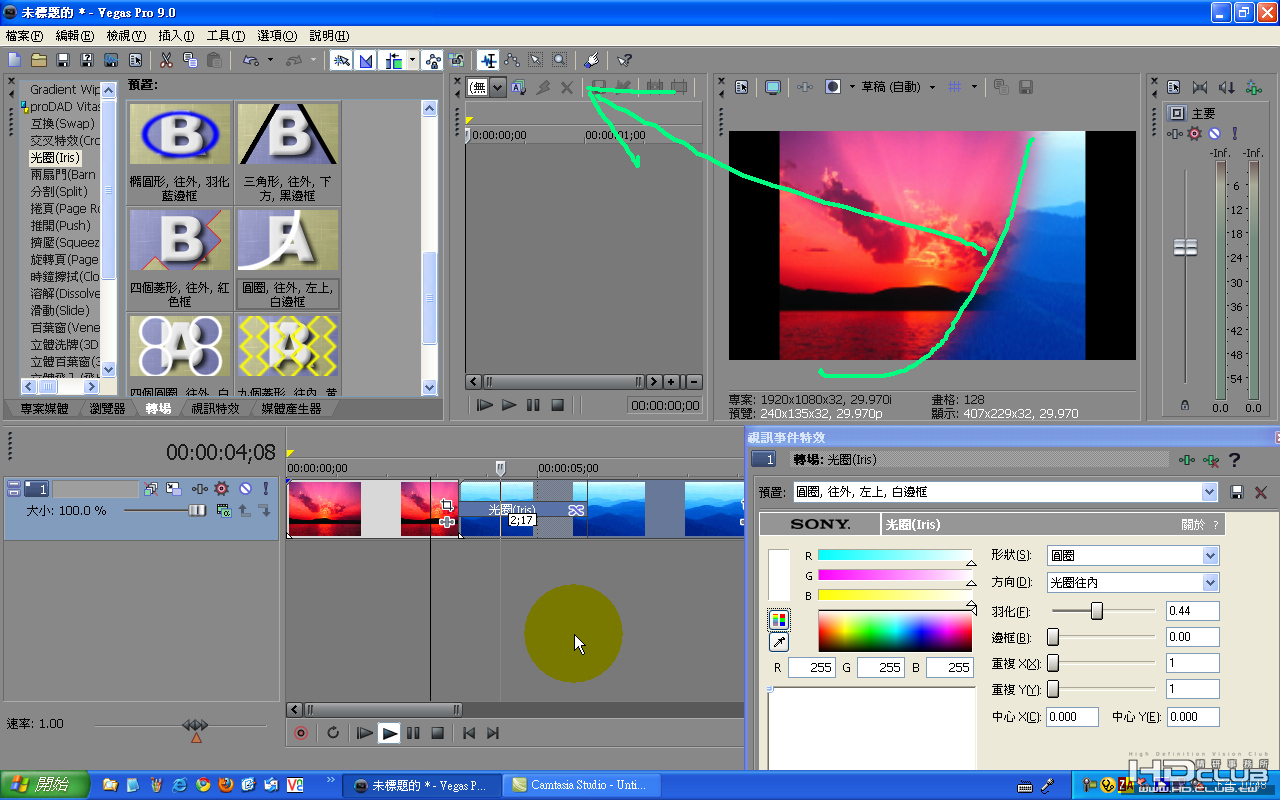

發表於 2010-3-16 22:55:38 | 顯示全部樓層

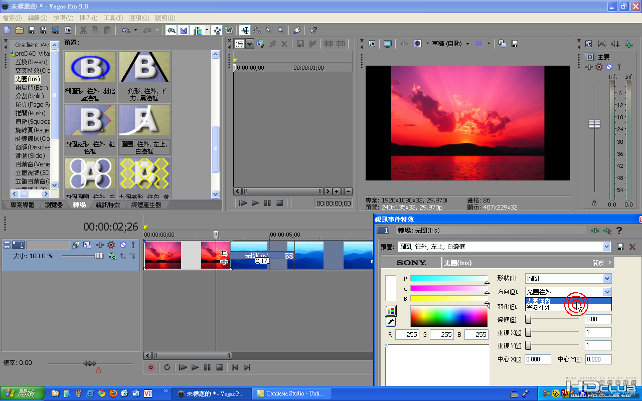

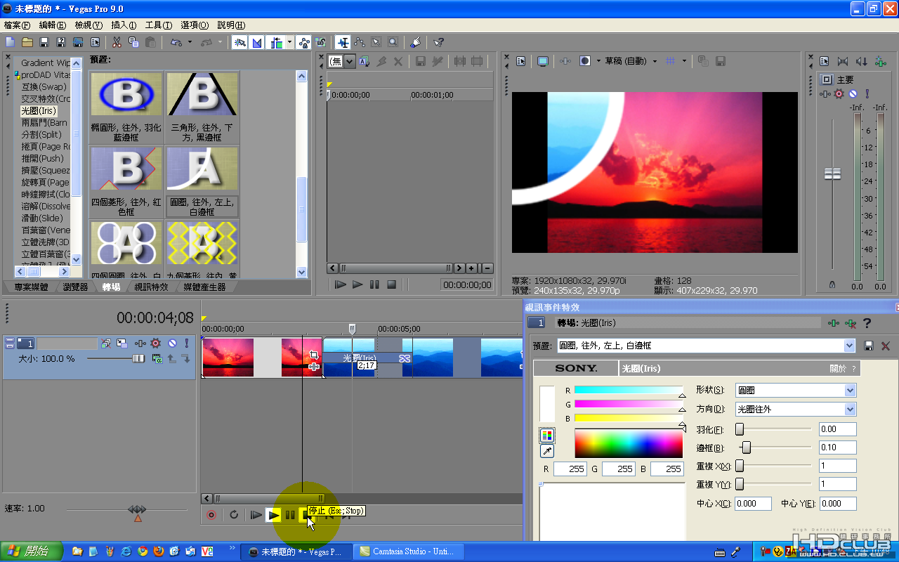

[youtubehd=J28xfYhSS10,853]505[/youtubehd]

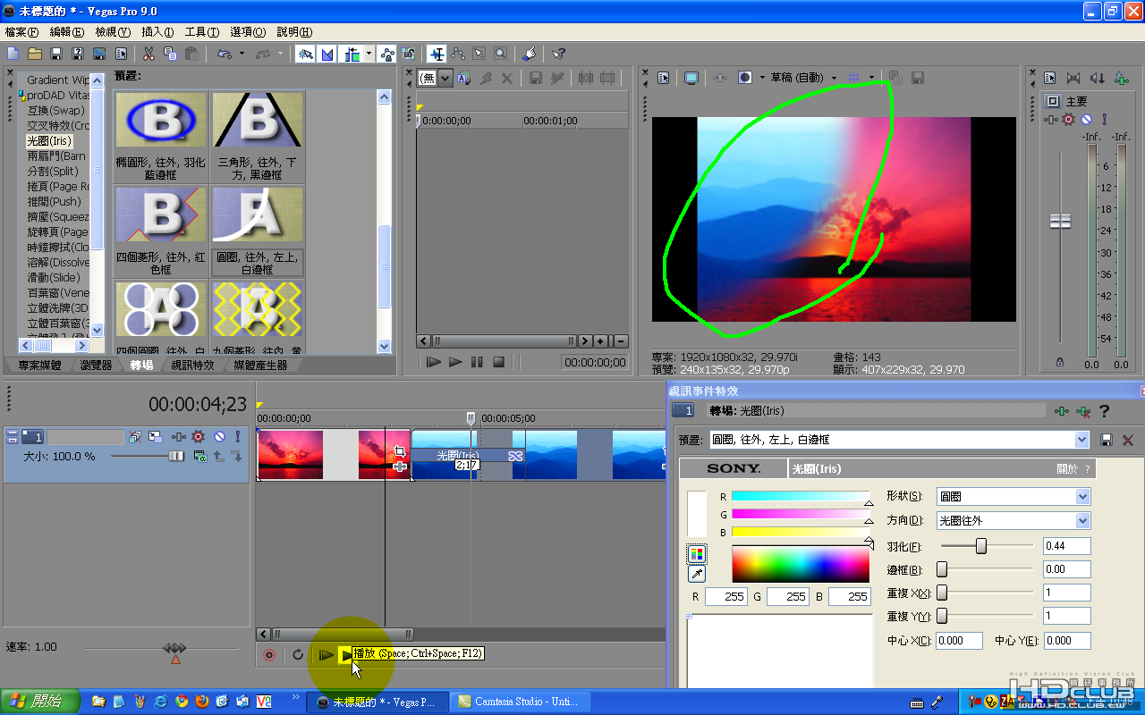

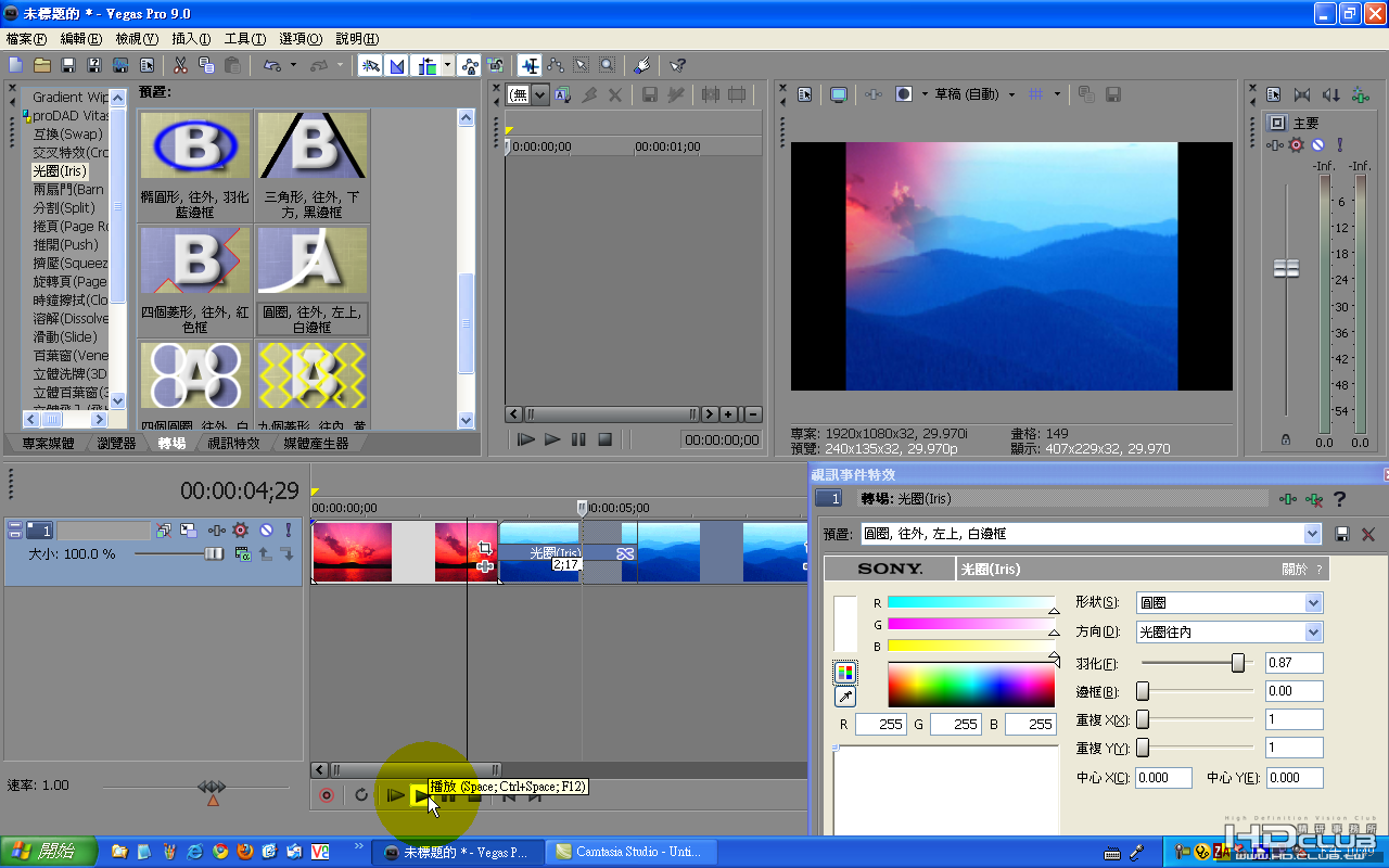

發表於 2010-3-16 23:01:22 | 顯示全部樓層

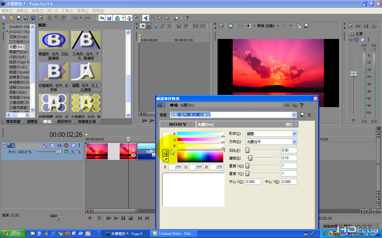

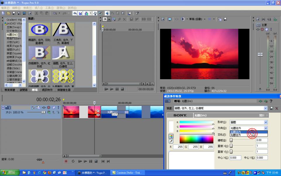

調整轉場
[youtubehd=pG9eluzHWtA,853]505[/youtubehd]
