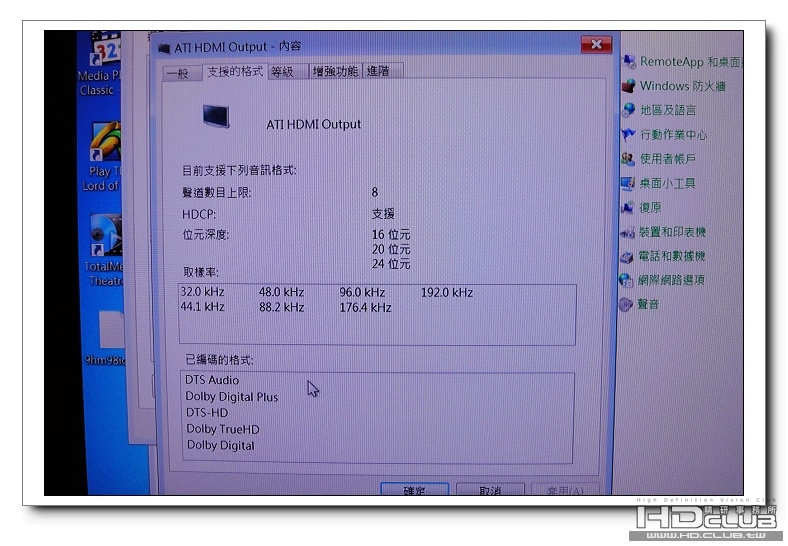

也看到跟網兄一樣的支援編碼格式,喇叭也設定為7.1聲道

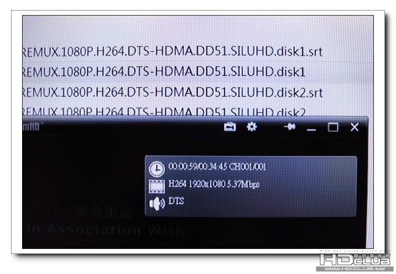

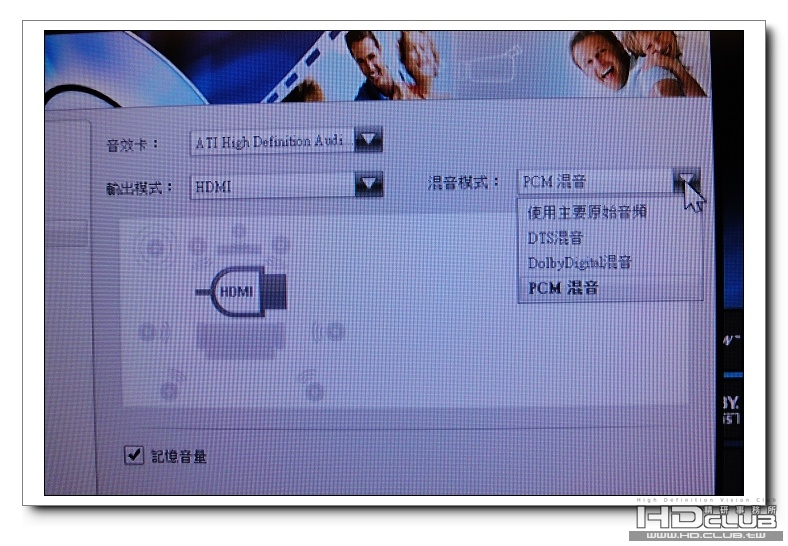

接著安裝MPC-HC播放軟體(64Bit版本),再安裝FFDSHOW 3317(64BIT版本)
開始嘗試播放一些影片

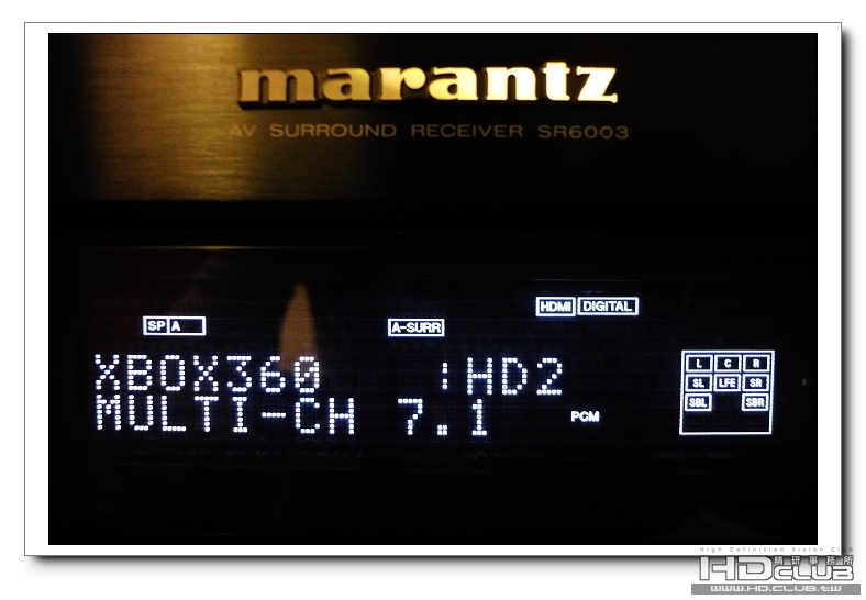

但就是無法點燈,擴大機總是顯示7.1聲道輸入
有點像以前胖PS3的LPCM輸出到擴大機

發表於 2010-3-16 10:18:32 | 顯示全部樓層
你選 使用主要原始音頻試試看

發表於 2010-3-16 18:13:41 | 顯示全部樓層
選擇主要原始音頻
TMT3的混音模式一定要選擇主要原始音頻,選PCM混音的話在PC端會先被解碼輸出,自然擴大器就只能收到multi channel in了.

請教一下,第一張圖的 已編碼的格式 是怎麼決定的?感謝
發表於 2010-3-17 14:42:47 | 顯示全部樓層
1. 使用主要原始音頻

原帖由 912 於 2010-3-17 12:08 發表
5系列安裝真正的ATI 本家HDMI 完整驅動,不可使用微軟內建的以及螃蟹公司提供的ATI HDMI驅動.
發表於 2010-3-17 22:03:15 | 顯示全部樓層
請選"使用主要音頻"!!

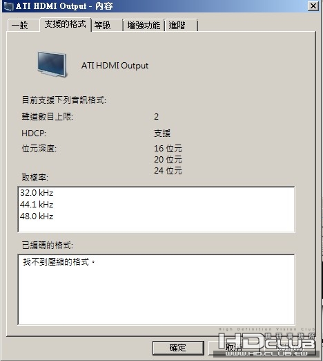

發表於 2010-3-18 10:34:13 | 顯示全部樓層
小弟是安裝ati最新的本家驅動,但是已編碼格式裡面,完全沒東西,
是不是小弟沒連擴大器的關係?

發表於 2010-3-18 12:39:13 | 顯示全部樓層
原帖由 912 於 2010-3-18 10:34 AM 發表
是不是小弟沒連擴大器的關係?
1.要連接擴大機~

發表於 2010-3-18 14:05:29 | 顯示全部樓層
是 win7,
就是不懂什麼是 已編碼格式?
是指連接設備的支援格式?
發表於 2010-5-28 11:28:24 | 顯示全部樓層
本文章最後由 hitony 於 2010-5-28 11:40 編輯
剛裝了一台測試點燈
Windows 7 32bit
MB ASUS P5QL-E
HIS 5450
ONKYO 805
BENQ SH4242
先在22吋螢幕上安裝好(Windows7,ATI 10.4,FFDSHOW),再移動接擴大機及電視
在已編碼的格式中也是找不到壓縮的格式
後來再重新安裝一次FFDSHOW,重開機後就出現已編碼的格式了
(不過也有可能是先開擴大機再開HTPC的關係)
可是有一個問題,為什麼沒辦法全螢幕,畫面會縮小一些些
