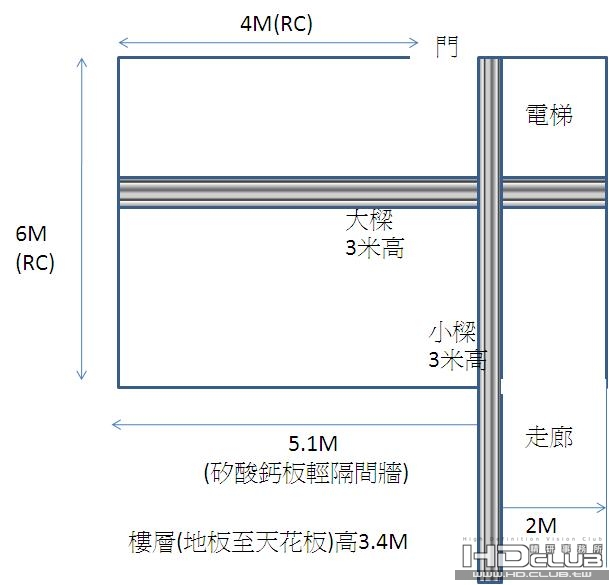

小弟最近被低頻駐波困擾的問題弄的很頭大,自從把小顆重低音換成大黃後,這個問題就嚴重起來了..
現在的視聽空間是三面RC,背牆是矽酸蓋板的輕隔間牆(厚約20CM,中間塞隔音綿),隔局原本是方正的,但右上角有台電梯破壞掉方正的隔局,客廳大小約是12, 客廳前半部(1/3位置)有個大樑橫過上方,右邊上方有條小樑直列過客廳及整條走廊.

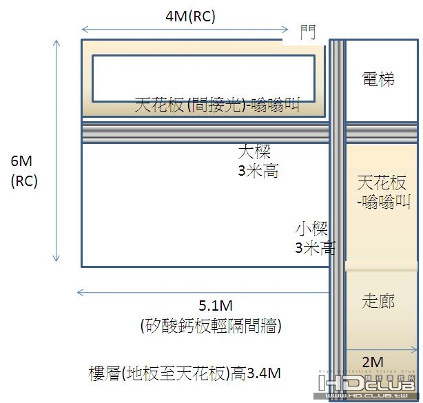

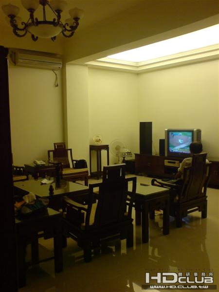

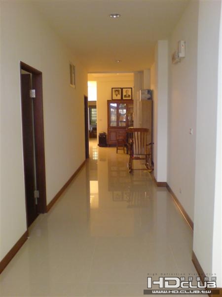

目前問題就是會把客廳前半部的天花板及右邊天花板振的嗡嗡叫.重低音移位也似乎解決不掉此問題,改相位角度也不行,唯一就是把重低音音量調小,但就沒有那種震撼力,等於是白買這顆大黃了.

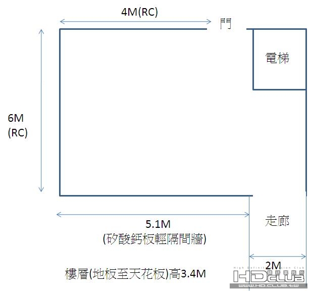

因為問題是出在天花板會震,就聯想到若前半部跟客廳右側與走廊都沒有天花板的話,隔局完全相同下,是否就不會有這個問題呢? 剛好小弟家另一層樓有個完全一模一樣隔局的客廳,就差完全沒有裝璜天花板,很想把整組劇院移下去,但又怕白費功,想請教希望有經驗的板大們這個做法可否改善掉低頻駐波的問題,請不吝給小弟一些建議..

把大樑跟小樑及天花板位置都標示出來
把大樑跟小樑及天花板位置都標示出來
把樑跟天花板標示移開後的客廳大小隔局
把樑跟天花板標示移開後的客廳大小隔局
另一個無裝璜的客廳隔局(有標示樑的位置)

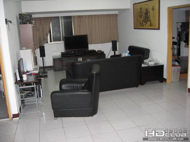

這是看得到前半部天花板的舊照片
這是看得到前半部天花板的舊照片
走廊天花板,很大一片,沒想到會振出聲音來
發表於 2010-3-23 16:32:06 | 顯示全部樓層
看起來是裝潢結構不好引起共振的問題
不一定是所謂的駐波
