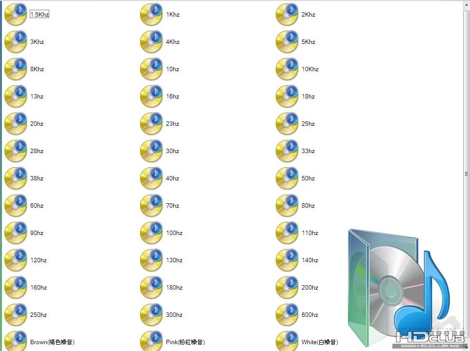

小許今天帶來的av amp只是入門級的30.1
雖然他只是入門級!不過該有的他都有!
對小許來說已經非常足夠了。
這些頻段可經由網路下載的軟體製作出,非常實用。
昨天.20HZ一直測試到33HZ
在撥放33hz的時候3A才能完整發出頻響,
小許就以33hz的頻段,找出造成共震的擺位。
