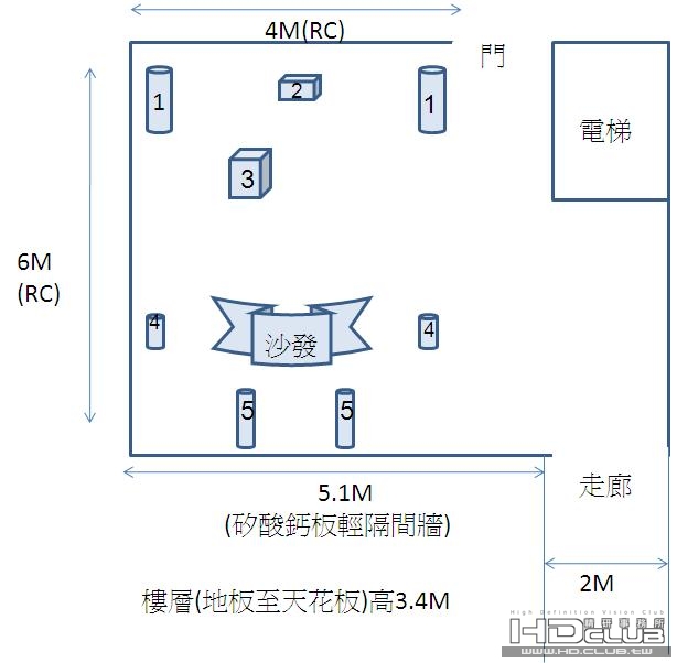

目前計畫調整的作法如下:
1.
Focal 816V前置
2.
Focal CC800V中置
3.
把原本的舊前置(B&W DM-602.5 S3)移到後面當後環繞,
4.
重低音Arbiter 大黃 12”
5.
原舊的後環繞(B&W DM-303)移到旁邊當側環遶
不曉得這樣配對嗎? 還是應該把後環繞跟側環繞對調一下比較好.
擴大機部份已看上Pioneer VSX-23TXH這台,主要是水貨價格真的很低.但是否有大大可以提供意見給小弟這樣混三種喇叭,再加上這台擴大機的效果是否尚可呢? 還是會有很嚴重的缺點呢?
這組合會完全以劇院為主,除了看電影外(50%),另一半會聽藍光演唱會.完全不會聽二聲道CD.
若問題不是太大,就這樣搭配下去.不然再考慮下去還是沒完沒了,計畫今年中間過後會進行升級(5.1變成7.1)
喇叭對照與配置圖面如下:
1.
Focal 816V (計畫採購)
2.
Focal CC800V(計畫採購)
3.
Arbiter 大黃 12”(已採購)
4.
B&W DM-303 (舊後環繞)
5.
B&W DM-602.5 S3 (舊前置)
喇叭配置圖面
喇叭配置圖面
發表於 2010-3-26 17:47:57 | 顯示全部樓層
次世代音效中,環繞喇叭配置的概念跟之前不大一樣,側環繞的重要性大過後環繞。
所以你的4與5的喇叭配置,是不是要對調會比較好?
發表於 2010-3-26 18:22:47 | 顯示全部樓層
原帖由 kuen1972 於 2010-3-26 17:47 發表
贊成.....
建議樓主還是耳聽為憑吧....
當然怎麼配都可以, 但是這種買法實在很冒險, 不如暫先不要急著擴充喇叭, 升級主機再說, 僅供參考
 樓主| 發表於 2010-3-26 20:53:56 | 顯示全部樓層
原帖由 ED.CH. 於 2010-3-26 18:22 發表
贊成.....
建議樓主還是耳聽為憑吧....
謝謝Kuen & ED 二位大大的意見喔!
想說混搭主聲道跟環繞造成冒險是何原因呢? 是不同品牌音色差異太大? 或是主聲道:環繞聲道得需
有固定出力大小與效率搭配問題? 還是有其他困難之處,希望能瞭解一下.
知道問題時就比較容易找解法,像音色問題可能很難搞,但效率問題可否調整db數大小來克服呢?
發表於 2010-3-26 21:10:18 | 顯示全部樓層
其實我的簡單想法不是喇叭混搭的問題(我房間一套混搭6.1, 劇院效果一流)
而是樓主只看大家或雜誌推薦就買3支加起來總價應超過五萬的喇叭有點冒險, 至少也要多聽聽
畢竟我們不是常常換器材, 此時不多聽更待何時(如果是喜歡它的外型那就衝吧)
何不先換 AV amp 聽效果如何再決定
現在AV amp 很多東西都可以調整, 不必太煩惱搭配或效率(極度發燒或暴力者除外)
我視聽室不大, 用六支一樣的書架喇叭以求音色相同,
但大部分網友都是主聲道用大喇叭, 各人喜好不同罷, 音響哪有一定誰對, 你自己滿意最重要, 共勉之

發表於 2010-3-27 23:45:49 | 顯示全部樓層
其實有個獨立空間可以當個人視聽室,是很多人羨慕的了。
我倒是建議,要不要看看同是B&W牌子的喇叭有沒有可以升級的。
畢竟B&W也是知名的喇叭廠牌。
以劇院來說,當然是同個喇叭系列,喇叭的音色與音質會比較一致,銜接感會比較理想。

HD VIDEO目前大多音效是5.1CH,沒有足夠空間,5.1即可,
7.1後方需要一些空間,如果說後環繞擺在同一直線上(或趨近於直線)
7.1可以不必考慮。

中置已先接手興哥那顆CC290了,跟小許討論後,小許有建議以劇院來講,前置重要性不如中置,因此
目前已沒有計畫要換掉前置了,也沒有多的喇叭可去架7.1了.
現在客廳擺的木頭沙發佔的空間太大了,也擺不進側環繞,到目前為止就缺台次世代擴大機囉..
小許有推薦30.1,但小弟還是鐘意pioneer vsx23的外型,真是好看,甚至有點想上到SC25..

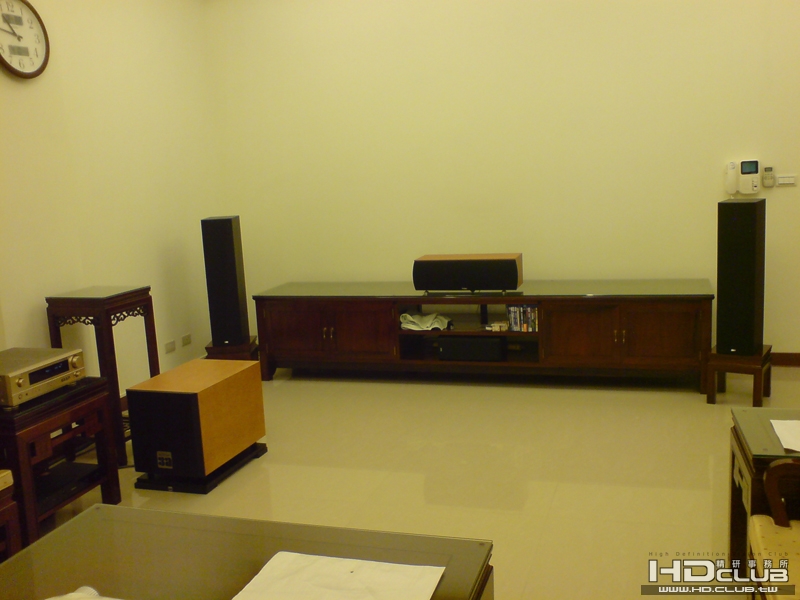

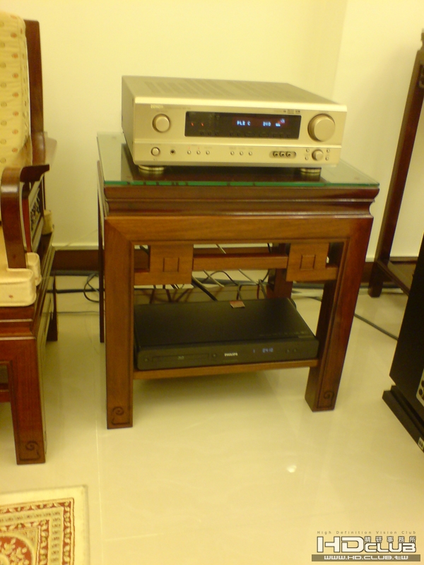

今天終於花時間把中置換好了,喇叭線也換新的,擴大機跟BD Player移至旁邊的花梨木架上,BD Player
剛好塞近去,一拜一拜.這樣就完成了投影機上吊架的前置作業了,在來就是把擴大機換掉跟吊好投影機
,再把線才都整好就完成囉.

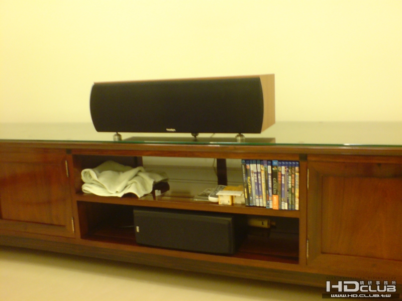

興哥這顆中置聲音素質真的沒講,但與前置相較起來,恐怕前置也得再加角錐才行,雖然目前用花梨木架
高度較剛好,但聲音較先前置於喇叭架上角錐時就糊了些了.
這個放擴大機跟一台訊源剛好,這個花梨木架至少有三十公斤重
CC290較先前B&W LCR3大了一倍,重量是三倍
線材(換成FS301)都換掉了,但是價格並沒有比先前的貴,希望聲音不要太差
