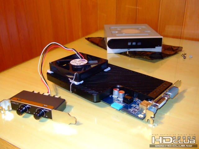

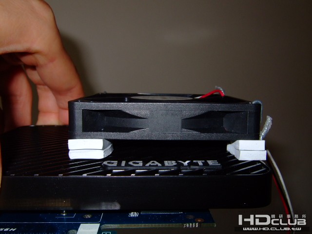

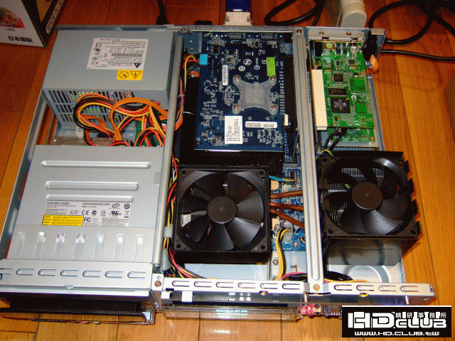

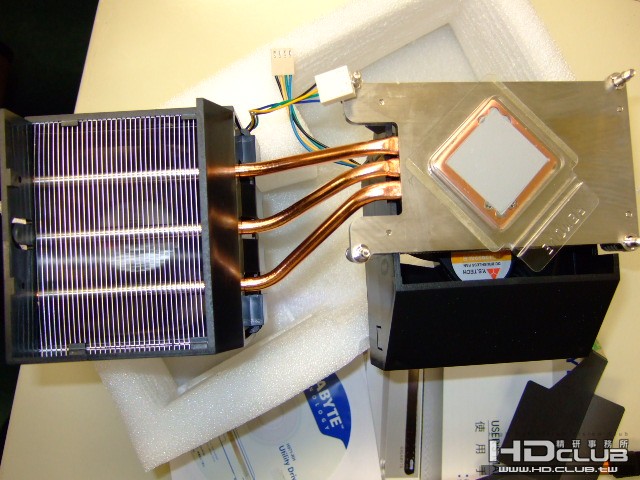

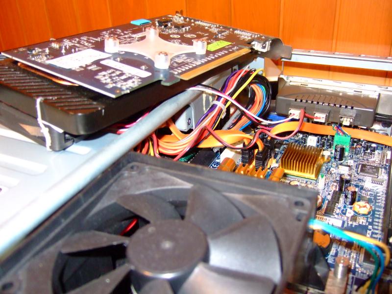

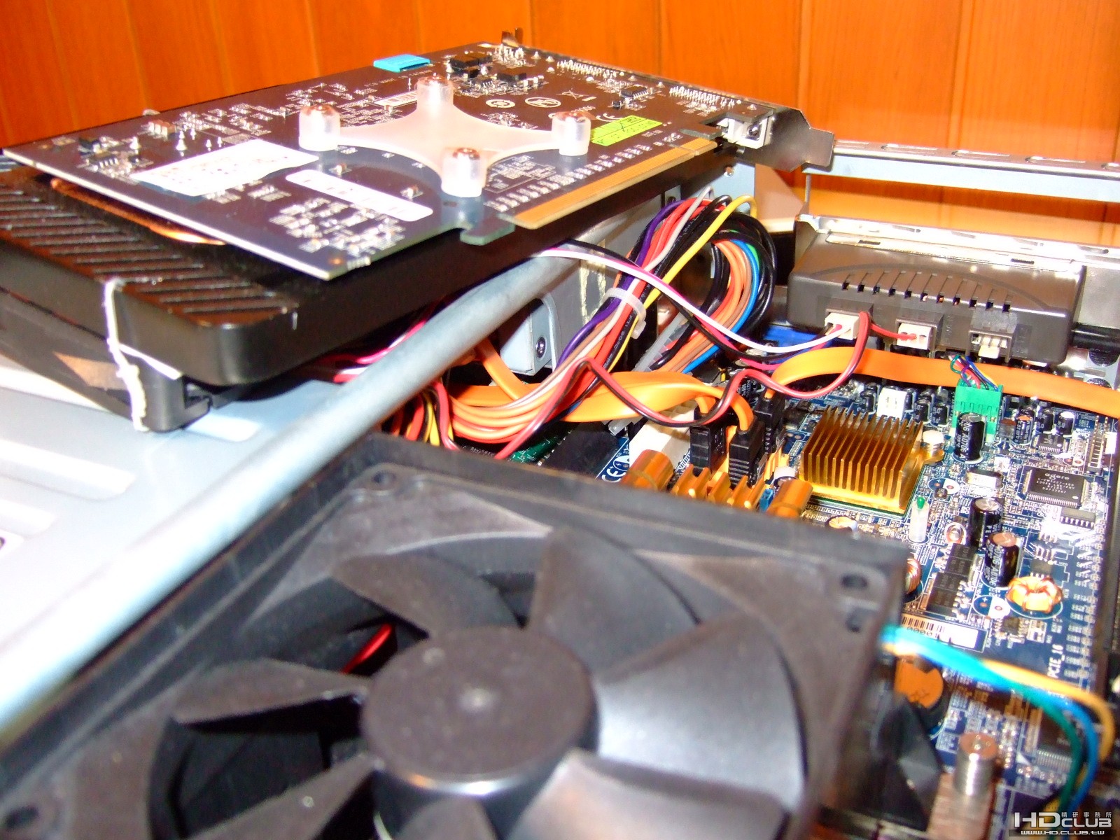

我的HTPC跟cemperor的規格很類似 (除POWER 300W); 也是選用技嘉的8600GT靜音版, 想法也類似; 試著去讓魚與熊掌兼得.
感覺在使用技嘉H971這款機殼上的空間搭配應該會比XPC好, 即使顯卡下方PCI-E 1X的空間被風扇佔去, 還是可以在旁邊上PCI的TV tuner card.
也是有變通的方法; 例如去買風扇降壓的套件給顯卡風扇用或是鎖一般的單顆CPU風扇(Intel 原廠附的); 然後把多的一組PWM 風善控制留給顯卡風扇用.
等藍光BD-ROM買到後再一併試著作最佳的搭配.

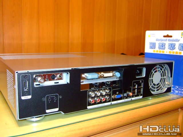

今天在燦坤買了一個雙風扇調速器.  回來馬上就換上了.  原本12V全速運轉的風扇, 變成可控 (6V - 12V) 轉速. 尚可接受的噪音頓時降的更低.  供各位參考.  (PS: 中間的是 Power in)
