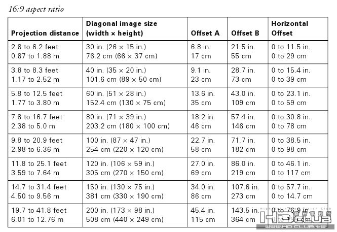

Epson TW4500  >>>2.38米可以投80吋.不過價格不斐.
[ 本帖最後由 artist1128 於 2010-5-12 11:13 編輯 ]
