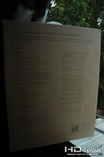

<P>紙箱的背面是此機的規格說明 </P>
<P> DSC_8198.jpg </P>

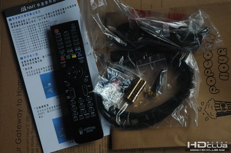

<P>內部的配件,真是一包爆米花啊 </P>
<P> DSC_8203.jpg </P>

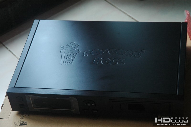

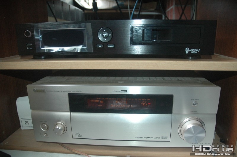

<P>打開機器比我想像的大許多,是屬於標準制式大小,放在架子上顯的很大氣,整體外觀很簡潔, </P>
<P> DSC_8222.jpg </P>

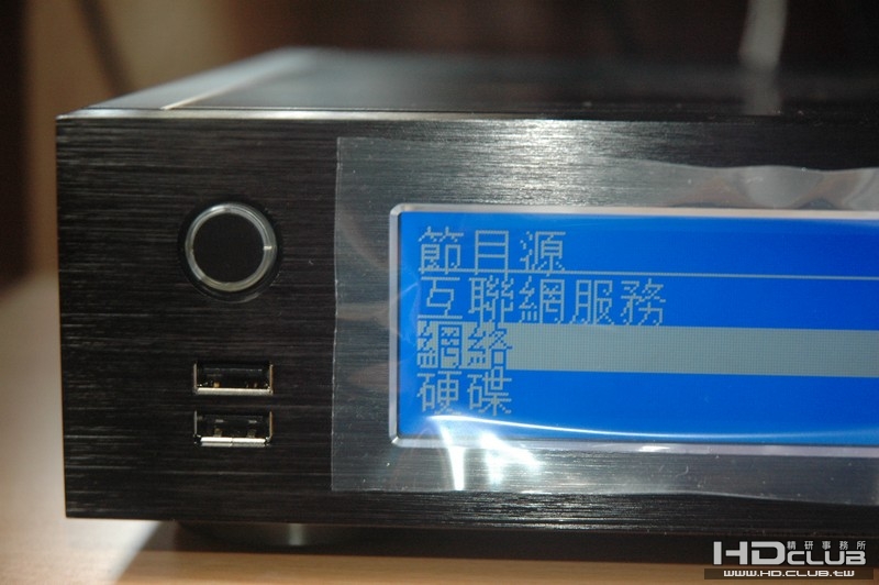

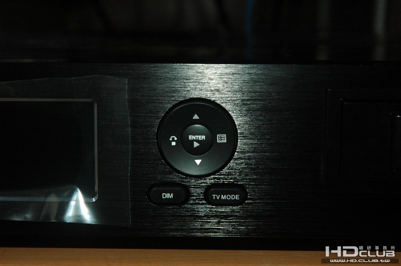

<P>可已經由前面的按鍵直接操作畫面的選單,不一定要打開螢幕.就能播放音樂了 </P>
<P> DSC_8189.jpg </P>

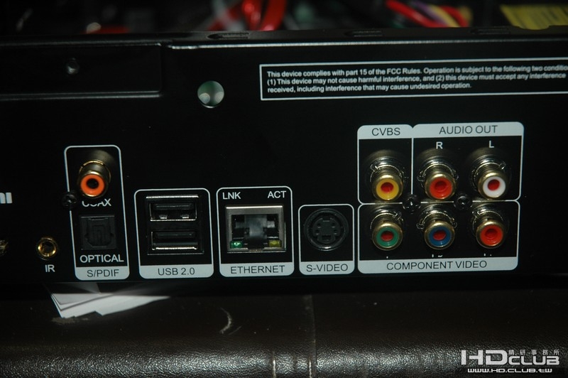

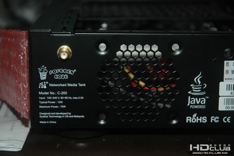

<P>後面的輸出端子,很齊全的規格,s端子也沒有被省略掉 </P>
<P> DSC_8126.jpg </P>

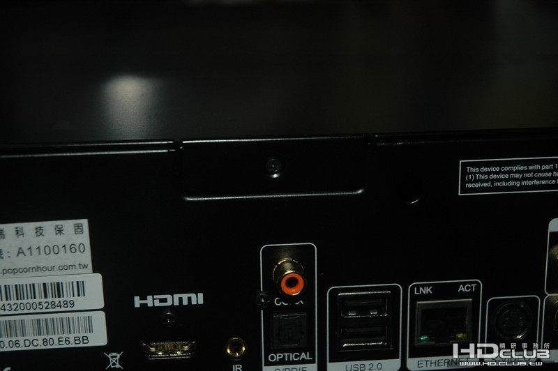

<P>拆開上蓋只需要一顆螺絲??非常特別啊 </P>
<P> DSC_8130.jpg </P>

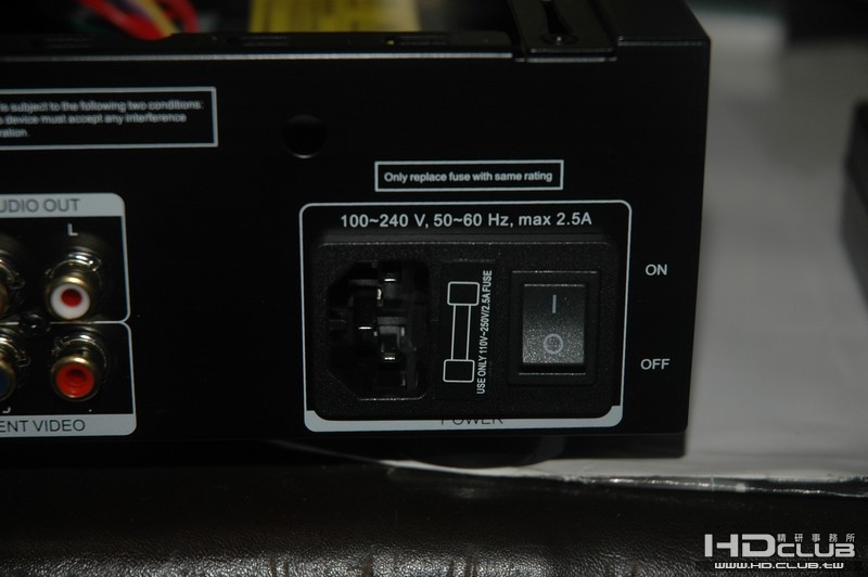

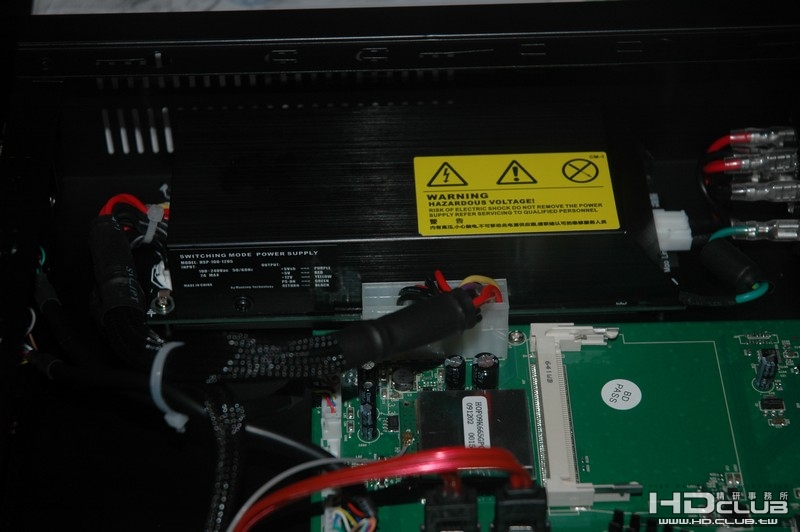

<P>後面的部分別為電源開關 保險絲,以及各式輸出的端子,全部都是鍍金處理,</P>
<P>更特別的是,加了RF的遙控接收處裡,這樣機器的擺放更加隨意了,</P>
<P>在視聽室的黑暗空間裡不需要方向任意的控制機器,前面的面板更增加了面板顯示,直接和畫面同步顯示檔案或是影片資訊, </P>
<P>拆開上蓋看到可以增加無線網路接收的模組空位 </P>

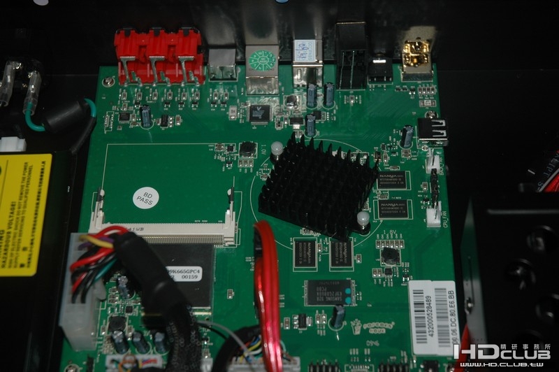

<P>內部的架構相當簡單,分別由電源 前面板 主機板 和硬碟抽取架構成 </P>
<P> DSC_8109.jpg </P>
<P></P>
<P>電源部份,做了隔離的處理,可以減低很多高頻電磁波對影像聲音輸出的干擾 </P>
<P> DSC_8110.jpg </P>

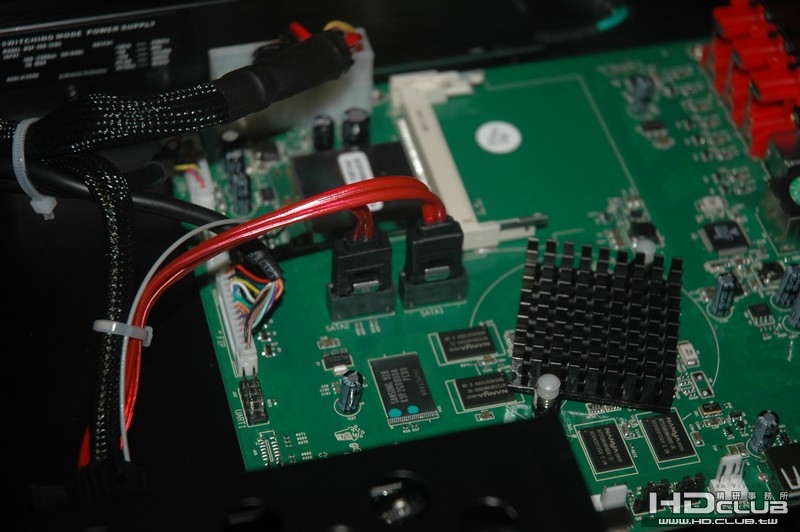

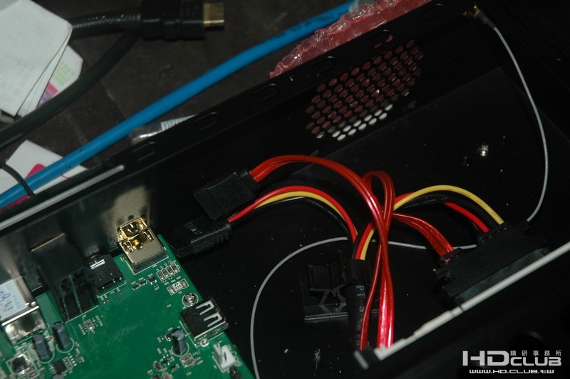

<P>預留的另一組SATA ,可以自行增加2.5吋硬碟,如果要放置3.5吋,可能要自行設法了 </P>
<P> DSC_8121.jpg </P>

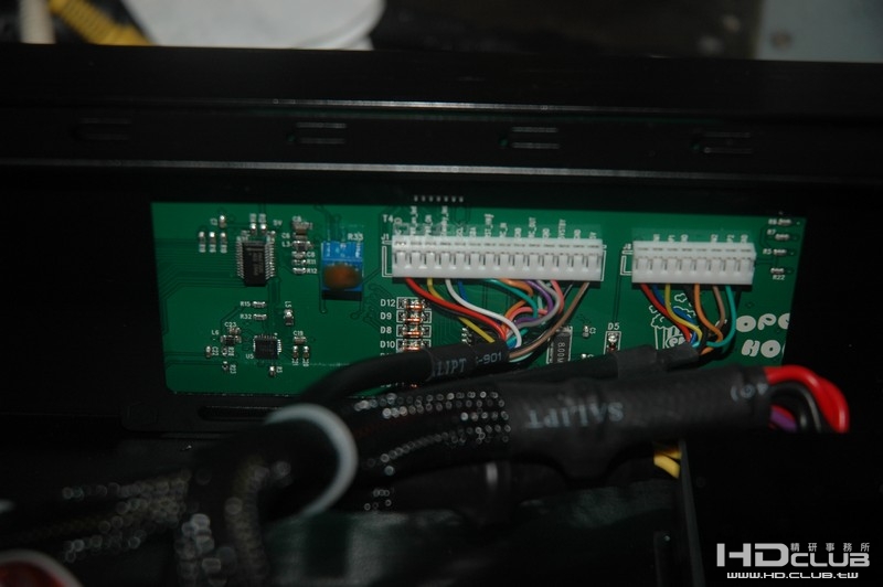

<P>面板顯示的機板 </P>
<P> DSC_8124.jpg </P>

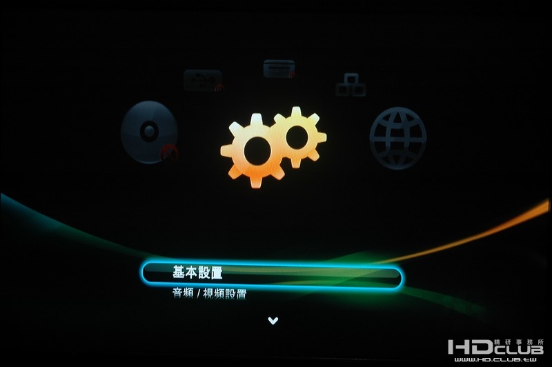

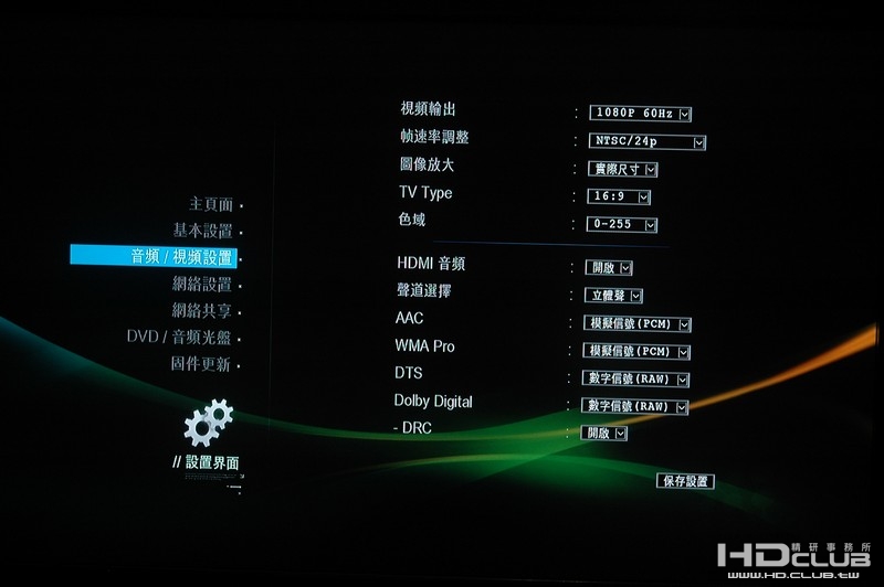

<P>相當豐富的介面設置,延續傳統的爆米花風格, 播放影片的自動禎率設定,可以選擇60Hz 24Hz自動切換 或是固定為60輸出</P>
<P>,可以依照電視的接受能力做設定,當然如果有24p的輸出可就好多了針對沒有amp的液晶電視用戶也提供了解碼完成的輸出,</P>
<P> DSC_8161.jpg </P>

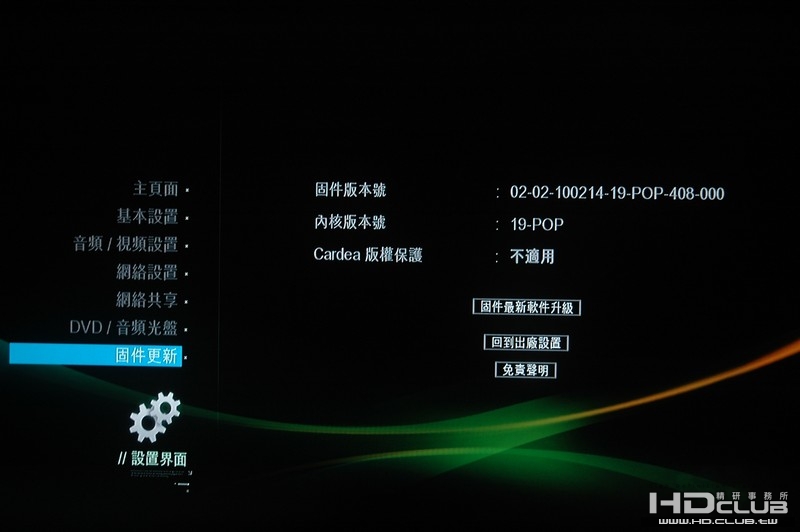

<P>對於韌體的更新也相當方便,只要換到這個頁面,可以直接網路更新最新的韌體 nmt的系統也是由此頁面直接安裝即可 </P>
<P> DSC_8163.jpg </P>

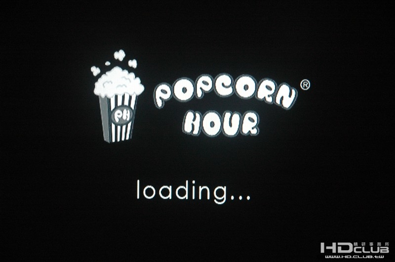

<P>下面是一系列的開機畫面出現爆米花的提示畫面 大約數十秒後會出現操作畫面 </P>
<P> DSC_8171.jpg </P>
<P> DSC_8194.jpg </P>

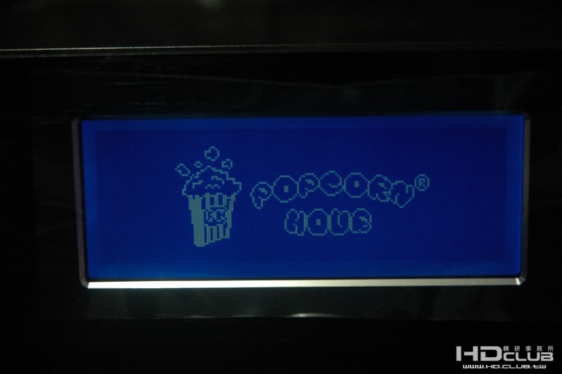

<P>前面vfd面板也同步出現操作畫面假設您要播放音樂檔案,跟本不需要打開一個監視的螢幕 </P>
<P> DSC_8169.jpg </P>

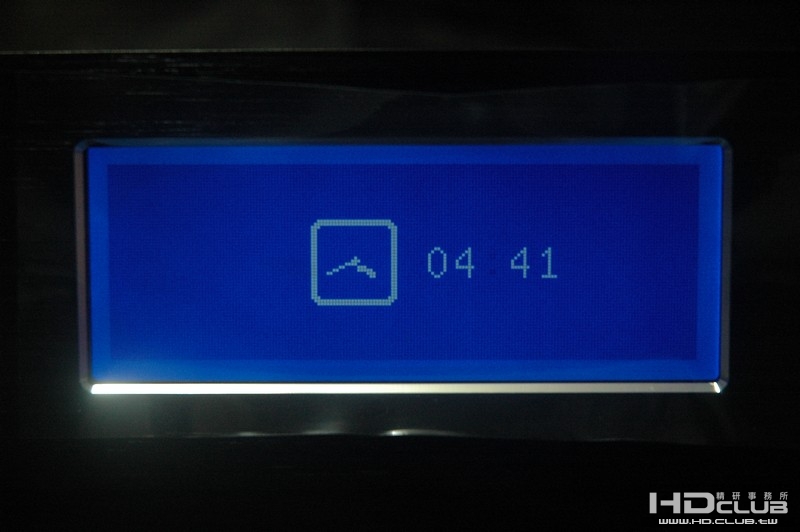

<P>由於短時間沒有操作系統進入短暫的睡眠狀態,出現一個時間的畫面, </P>
<P>這個時間可經由系統經由連線同步網路時間,只要時區設置正確,可是相當準確的啊 </P>
<P> DSC_8168.jpg </P>

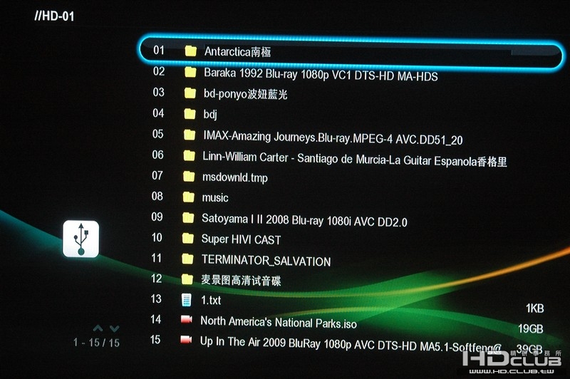

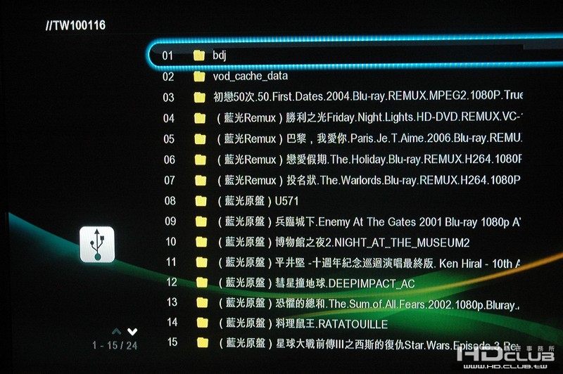

<P>插入連線的硬碟,抓到的硬碟名稱,是和windows看到的一樣,而不是臨時的代號, 下列這些影片和音樂檔案就來實際測看看吧 </P>
<P> DSC_8227.jpg </P>
<P></P>
<P>上述藍光資料夾的播放測試都還蠻正常的,音樂檔案的格式目前只支援 mp3 wav flac (ape檔案目前似乎不認識), </P>
<P>bd-iso檔案經過多次的播放失敗,終於成功的播放了,原因在於沒有安裝內建的硬碟給c-200做為緩衝使用, </P>
<P>所以bd-iso播放還是需要點手續的在網路播放方面,藍光的資料夾形式只能以單一檔案的方式播放,</P>
<P>遇有mkv檔案 字幕就無法支援了,這是唯一美中不足的地方</P>

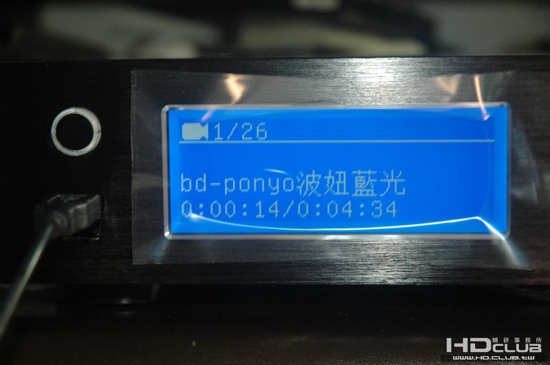

<P>播放藍光時,錢面的vfd也同時顯示檔名和進度資訊 </P>
<P> DSC_8228.jpg </P>

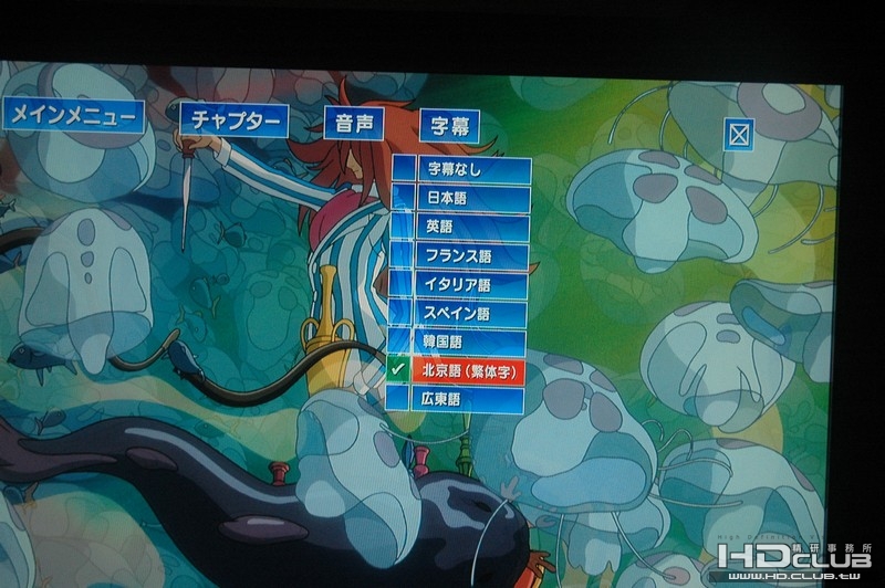

<P>藍光播放的互動選單也是正常的顯示,可以正常的選擇音軌與字幕</P>
<P> DSC_8229.jpg </P>
<P></P>

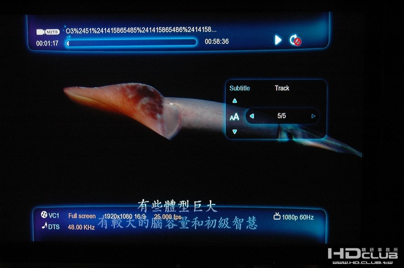

<P>可以即時語播放畫面互動選擇你要的字幕 </P>
<P> DSC_8230.jpg </P>

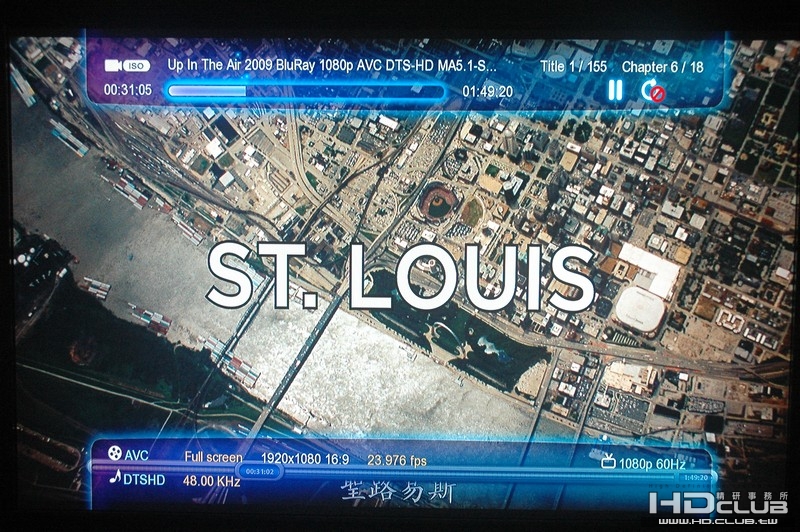

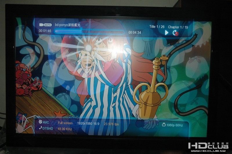

<P><BR>資訊按鈕出現的資訊相當豐富,幾乎所有系統與播放的資訊都可以看到,這是相當不錯的設計包含影片的流量</P>
<P>目前播放的解析度 系統設定的輸出垂直頻率 檔案名稱 播放進度, 這些豐富的資訊,相當的實用 </P>
<P> DSC_8231.jpg </P>

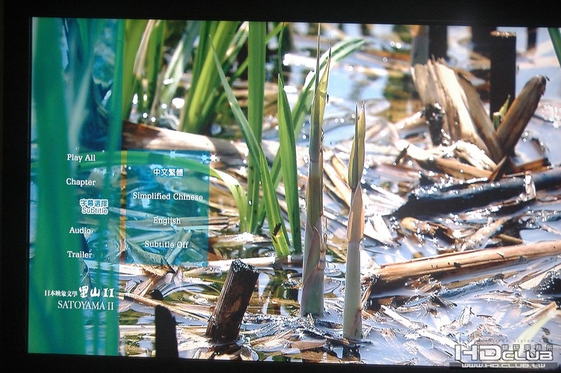

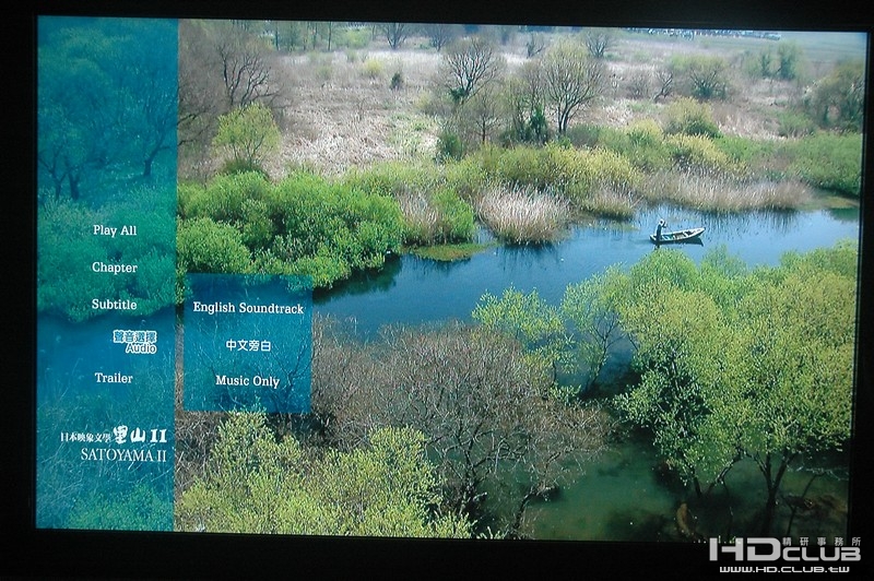

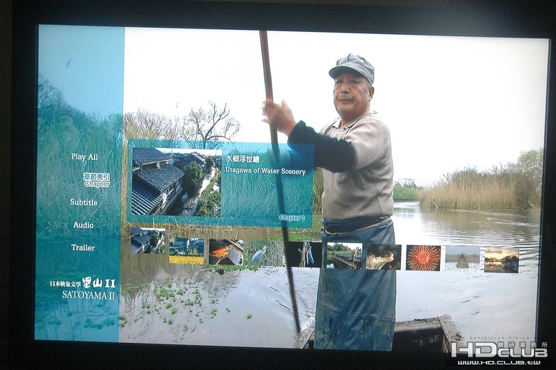

<P>日本里山藍光片的片頭選單 </P>
<P> DSC_8238.jpg </P>
<P></P>
<P>藍光片的字幕選單 </P>
<P> DSC_8243.jpg </P>
<P></P>

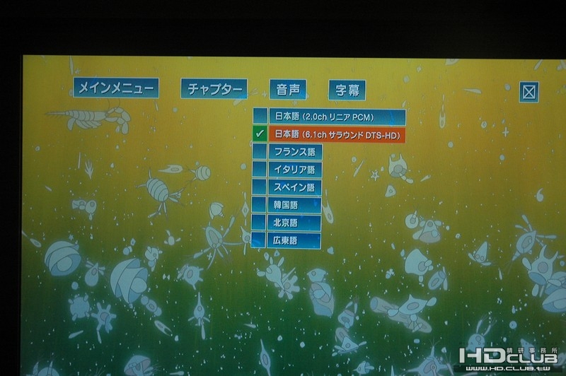

<P>聲音音軌選單 </P>
<P> DSC_8247.jpg </P>
<P></P>

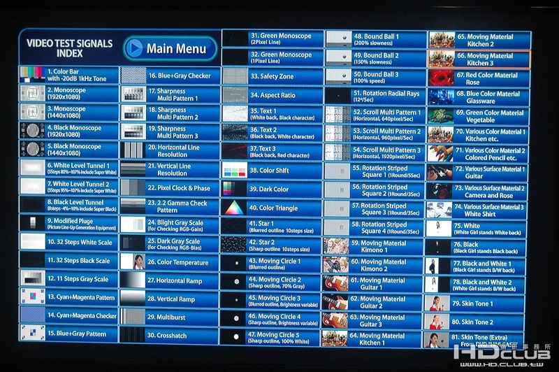

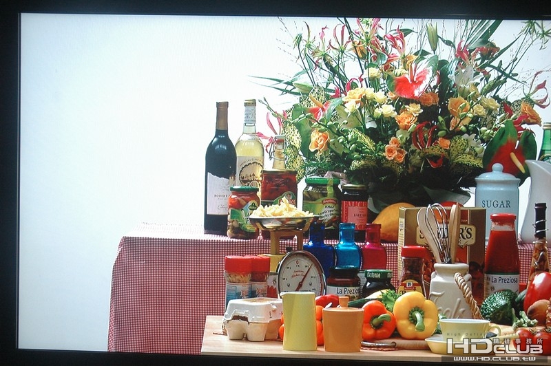

<P>關於俗稱超級肉醬的互動測式碟,正常的互動操作播放 </P>
<P> DSC_8248.jpg </P>
<P></P>

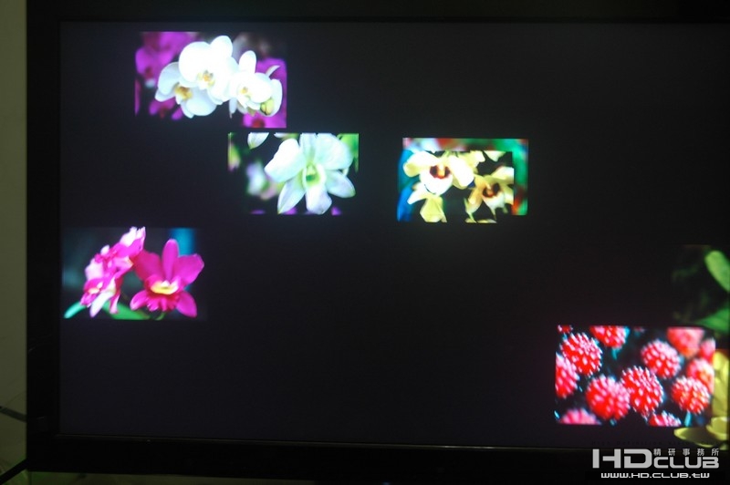

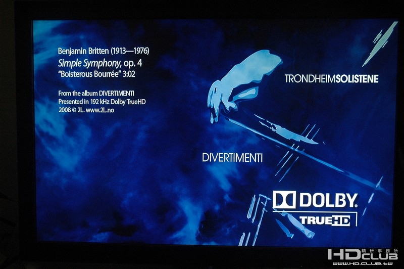

<P>super hi-vi cast 互動畫面之一 </P>
<P> DSC_8250.jpg </P>
<P></P>

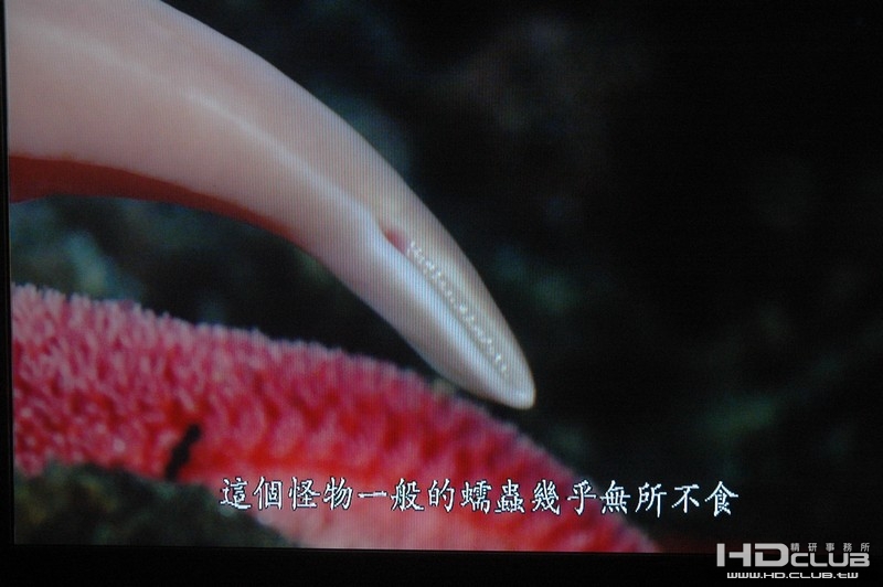

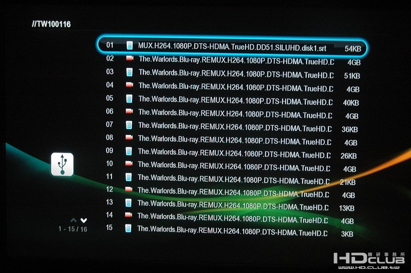

<P>不過這台爆米花機,也不是全然萬能的,在播放單一檔案的時候還是遇到一些不順暢的</P>
<P>例如下列這些檔案播放藍光remux字幕,字幕的時間軸就對不上了,這點是此機最弱的地方,</P>
<P>連接網路播放的時候,mkv檔根本連字幕都掛不上去, 只剩下部分m2ts內建字幕可以掛上. </P>
<P>單一檔案的m2ts ture-hd音軌的播放出現斷斷續續的情形 </P>
<P> DSC_8268.jpg </P>
<P></P>
<P>播放下列幾個藍光 remux 字幕都出現延遲好幾秒的現象 </P>
<P> DSC_8271.jpg </P>

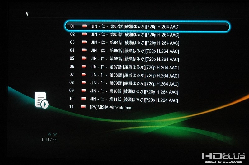

<P>這是進入網路端播放的畫面,檔案名稱的顯示還很正常 </P>
<P> DSC_8292.jpg </P>

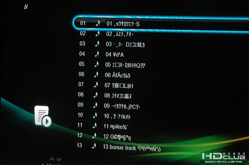

<P>網路播放的時候,檔案名稱變成亂碼 </P>
<P> DSC_8310.jpg </P>
<P></P>
<P>雖然播放的影音正常,不過顯示的資訊名稱卻是亂碼 </P>
<P> DSC_8311.jpg </P>
<P></P>

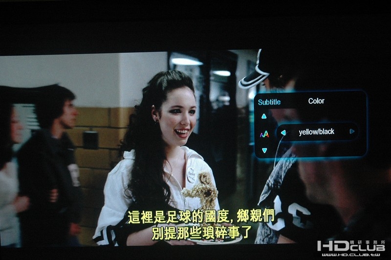

<P><STRONG>c-200的字幕選單很完整的包含</STRONG></P>
<P>1.時間的延遲調整 </P>
<P>2.字型的大小與位置 </P>
<P>3.字體的外觀顏色 </P>
<P>3.編碼的選擇(繁簡切換) </P>
<P> DSC_8278.jpg </P>
<P></P>
<P>藍光資料夾型式網路播放時,可以切換內建的pgs字幕 </P>
<P> DSC_8314.jpg \</P>

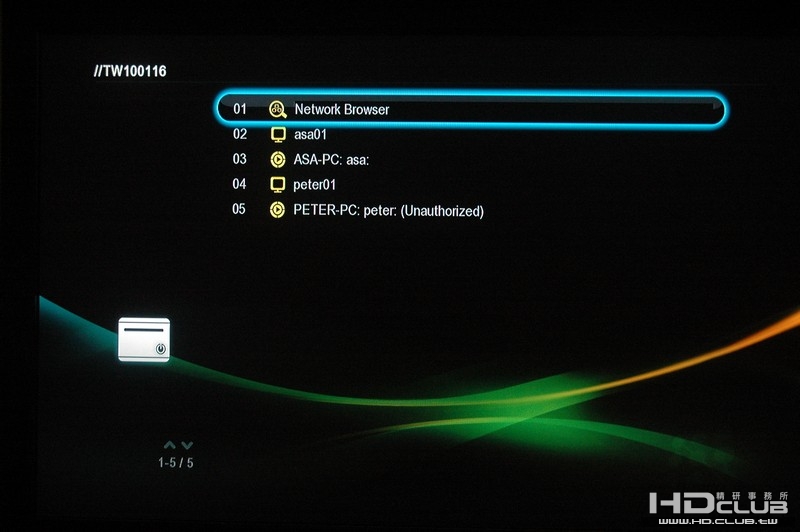

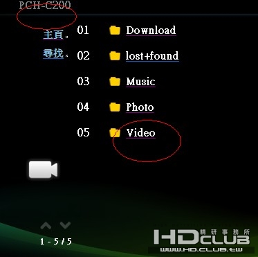

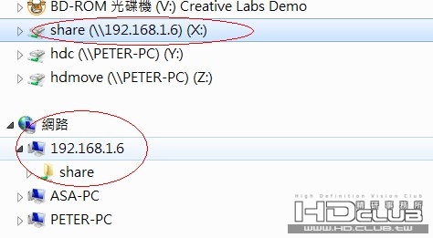

 樓主| 發表於 2010-3-31 00:02:35 | 顯示全部樓層

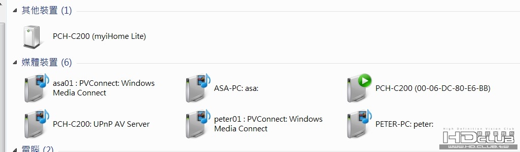

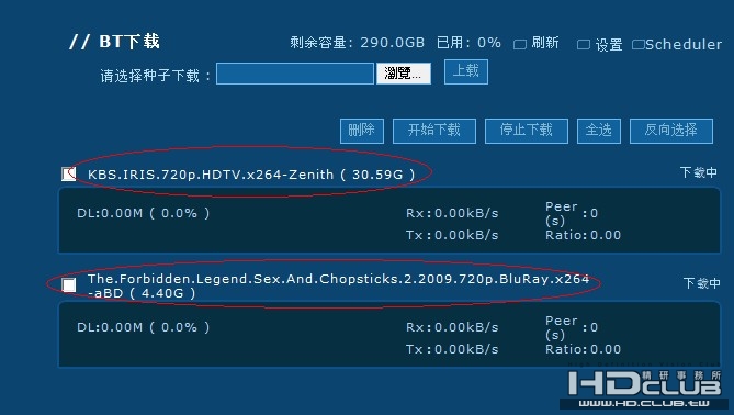

<P> c200bt.jpg </P>
<P> </P>
<P>上面為nmt 最重要的bt下載管理介面下面為透過網路找到的c-200介面 </P>
<P> c20001.jpg </P>
<P> </P>
<P>可以將c-200設定成為網路磁碟機分享檔案很方便 </P>
<P> c20002.jpg </P>
<P> </P>

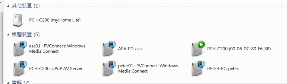

<P>找到的c-200還真是多啊,不同的通訊類型都齊全 </P>
<P> c20003.jpg </P>
<P> </P>
<P>此機器1周相處下來,做為一台藍光播放機,確實當之無愧, 在BD-ISO與藍光資料夾的播放都相當順暢,</P>
<P>此機也支持外掛藍光光碟機直接原版播放,這是相當優異的地方硬體的部分,支援兩組內建硬碟,卻沒有熱插拔,有點可惜</P>
<P>面板可以直接操作系統,確實是一大亮點,未來高端播放設備相信都會朝此方向邁進。</P>
<P>在音樂的播放方面,可以支援WAV FLAC 24BIT 192K播放, 相信未來的數位音樂播放已經在此機器上面看到影子了</P>
<P>由於此機器韌體開發地區似乎離亞洲地區較遠,所以字幕的漂亮度與支援的程度,還不是很理想,有點可惜。</P>
[ 本帖最後由 COFFEE 於 2010-5-2 10:22 編輯 ]

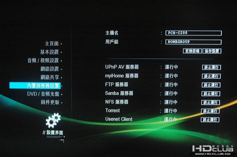

 樓主| 發表於 2010-4-2 07:42:17 | 顯示全部樓層
<P>1. 下載完的檔案能否在 c200 就直接轉錄到另一顆 USB or 抽取式硬碟盒? </P>
<P>a.下載完成的時候,可透過"網路磁碟機"的方式管理你的c-200硬碟</P>
<P>2. 可否直接在 c200 就進行 2.5" HD的檔案管理 (delete, rename, run YAMJ update, ....) 因為如果不行, 還要拆出來做, 那會麻煩死. </P>
<P>a.同上</P>
<P>3. 另外是否可以透過其他 HD 把檔案 copy 到內接式硬碟? 不然要裝個程式, 還要拆也是非常麻煩.</P>
<P>a.同上</P>
<P>4. NMT, BT 需要裝那些程式才能啟用呢? </P>
<P>a.只要放入空白的硬碟,按照韌體更新頁面操作即可,數分鐘後完成.</P>
<P>5. 這顆內置硬碟該放那些基本程式呢? 有人玩 CSI 嗎?</P>
<P>a.照片上面的都有</P>
<P>6. 上面樓主的幾個地方不太懂, 可以再說明一下: #3 的 ......下面為透過網路找到的c-200介面 &lt;- 這要做什麼? </P>
<P>a.找到c-200這個裝置,那就能遙控它囉</P>
<P>可以將c-200設定成為網路磁碟機分享檔案很方便 &lt;- 這是指家庭內部網路嗎? 還是外部? </P>
<P>a. 一般為內網使用</P>
<P>找到的c-200還真是多啊,不同的通訊類型都齊全 &lt;- 這又是什麼?</P>
<P>a.就是那些服務器的通訊啊,運行只需要設定你要不要開而已</P>
<P>7. 樓上的那麼多服務器"運行中", 是每一個都要安裝相對應程式嗎? 那 c200 是否該 24Hr 開機或是待機 (亮橘燈)? </P>
<P>a.nmt預設會安裝這些程式,視你的需要決定假設你做bt下載,那機器就該開著(比起普通的pc電腦都很很省電的啦,)</P>
<P>8. 有一些字幕選擇功能畫面, 目前從來還沒在我機器上出現過, 還有很多地方不熟悉.</P>
<P>遙控器多多按幾下囉...試試新的功能囉...</P>
[ 本帖最後由 COFFEE 於 2010-5-2 10:24 編輯 ]

發表於 2010-4-2 12:56:34 | 顯示全部樓層
剛剛檢視了一下器材,整部機殼只有正前方那面是鋁合金[可能是為了做出髮絲紋的質感來的吧?],其餘都是鐵製品! 內部的電源機構與精研機相比...差很大! 機版只有小小一塊,但貼心多付了內置風扇插座與USB插頭,這個相信比較有用途!而最讓我有興趣的是那個長的很像筆電記憶體插座的空插座,不知道是不是日後可以升級..... 等回家再做播放影片的進一步試驗!

<P>我買的是C200的另一版A200,也有如下相同問題:</P>
<P></P>
<P>"如果爆米花的總裁有在看的話,可以麻煩優先修正外掛字幕的字體嗎?像藍光外掛SRT的字體我就很滿意了!<BR>還有字體的參數,可以儲存嗎?不然每次看影片同樣的參數都還要設定一次!"</P>
<P></P>
<P>請趕快改善吧! 想轉到Xtream陣營中...<BR></P>

<P>现在C200的中字放大到60感觉不错呀,</P>
<P>&nbsp;</P>
<P>就是没法保存设置比较麻烦,也不能字幕的类型也不能自动识别</P>
 樓主| 發表於 2010-4-2 17:28:18 | 顯示全部樓層
<P>
原帖由 <I>陳泰宇</I> 於 2010-4-2 12:56 發表 <A href="http://www.hd.club.tw/redirect.php?goto=findpost&amp;pid=481717&amp;ptid=41939" target=_blank><IMG border=0 alt="" src="http://www.hd.club.tw/images/common/back.gif"></A> 剛剛檢視了一下器材,整部機殼只有正前方那面是鋁合金[可能是為了做出髮絲紋的質感來的吧?],其餘都是鐵製品!<IMG border=0 alt= src="http://www.hd.club.tw/images/smilies/default/20.gif" smilieid="80"> 內部的電源機構與精研機相比...差很大!<IMG border=0 alt= src="http://www.hd.club.tw/images/smilies/default/20.gif" smilieid="80"> 機版只有小小一塊,但貼心多付了內置風扇插座與USB插頭,這個相信比較 ...
</P>
<P>那個是無線網路模組啦...</P>
發表於 2010-4-2 17:57:52 | 顯示全部樓層
我SETUP裡並沒有-內置服務器設置-這個選項,網路功能只有一個,怎麼把-內置服務器設置-安裝出來呢,已更新到最新版了

<P>今天立刻去買了 2.5" 500G 的內接硬碟把它裝進機器了, 照著大家的指導, 很快就把程式裝好, 也能夠 "運行中" 了, 只是對這些網路功能還不熟, 目前在桌上型電腦上已經連上 c200 內部硬碟, 我也可以像一般操作方式管理檔案了, 目前僅做到此, 謝謝大家!</P>
<P></P>
<P>接下來想開起 BT 功能, 還有網路播放其他硬碟的功能, 不知那有完整教學</P>
<P>像 #3 的帖子那張 BT 下載的圖, 是如何在 c200 搞出來的??</P>
