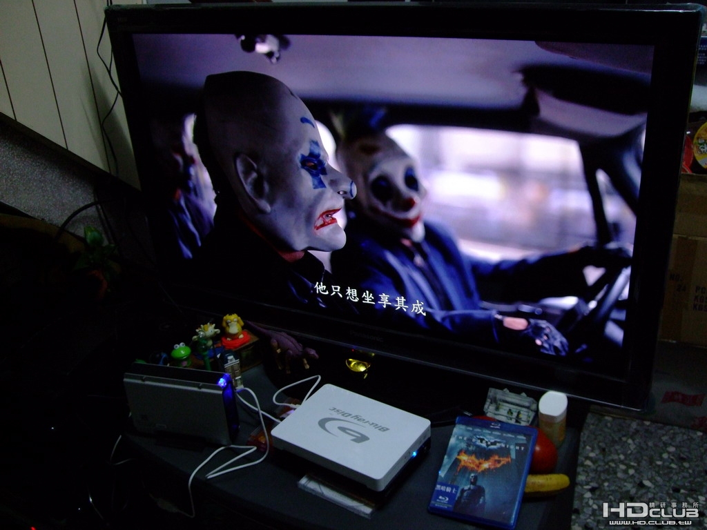

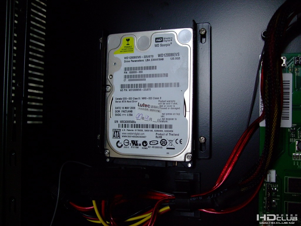

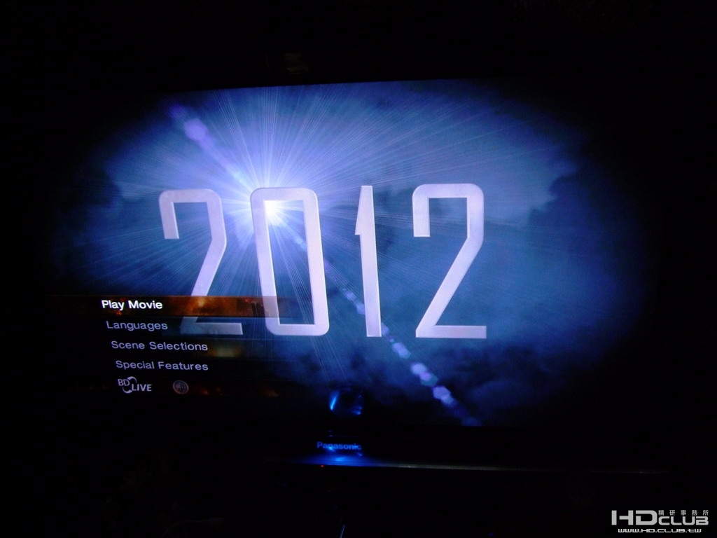

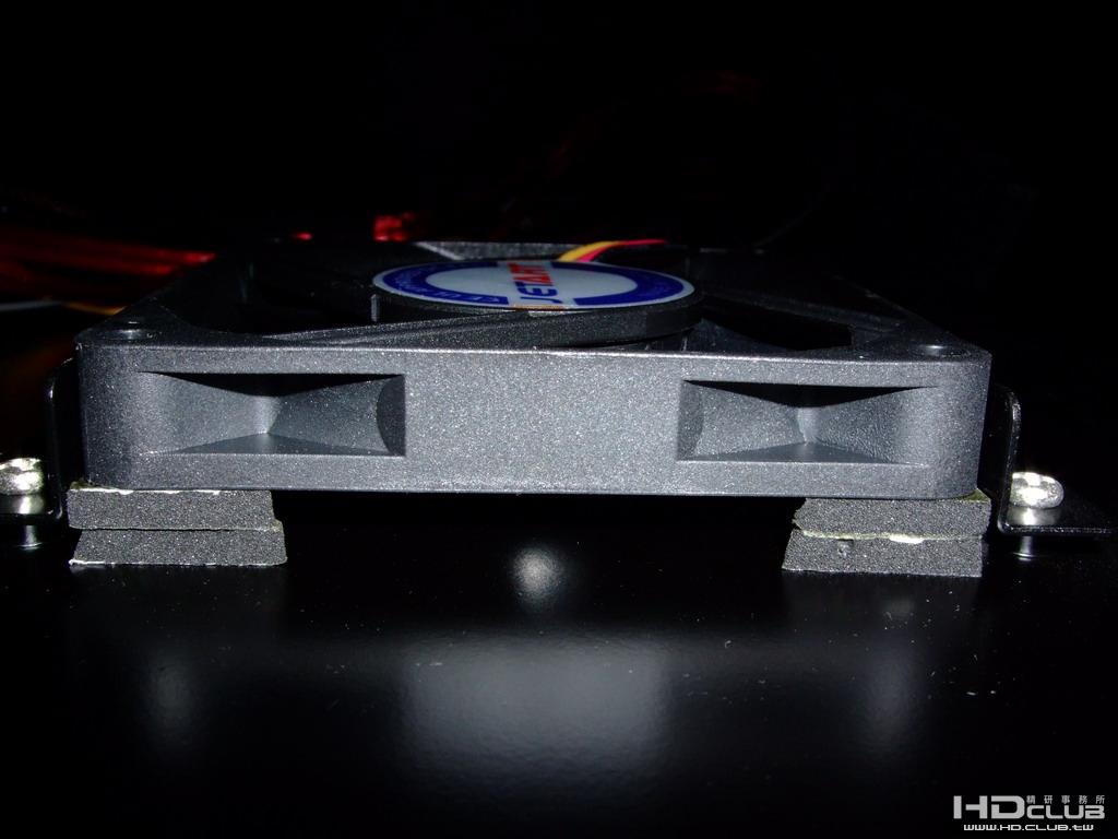

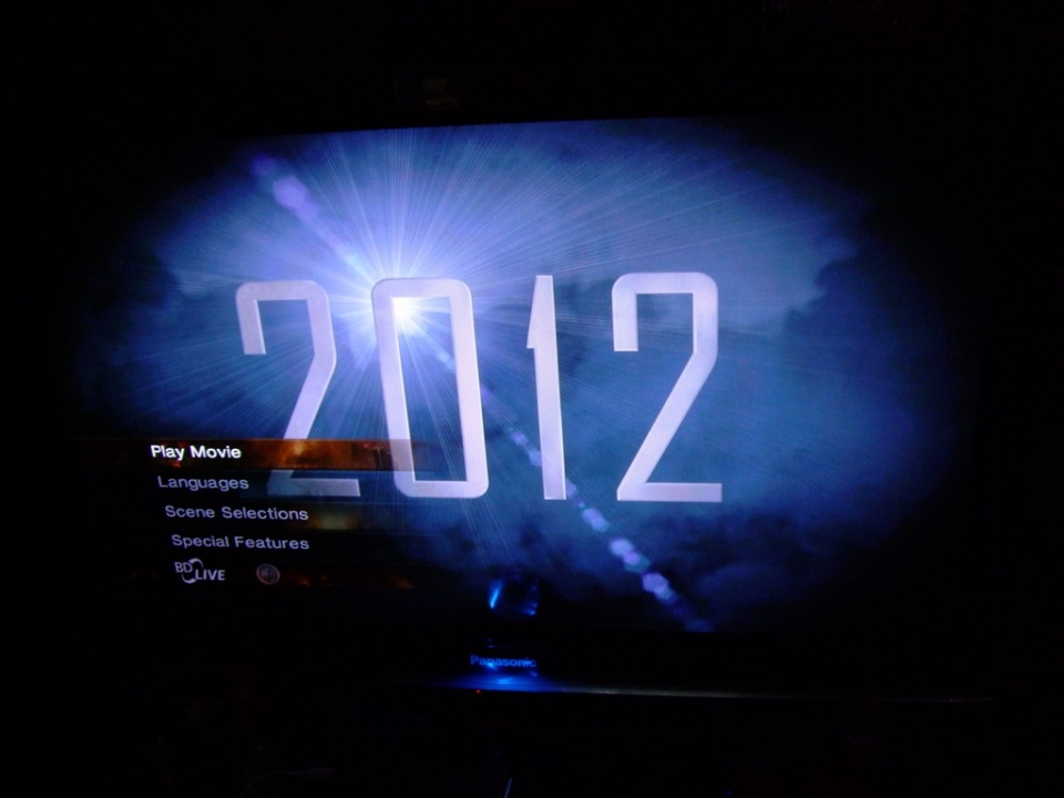

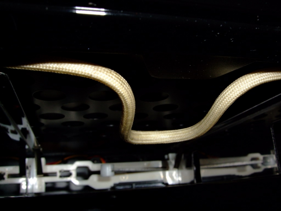

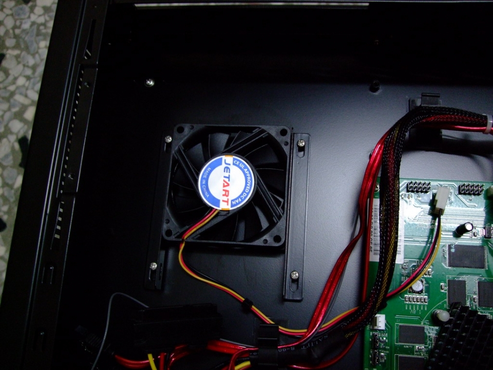

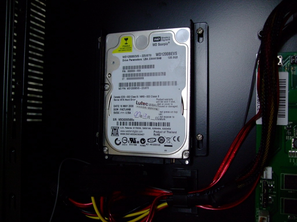

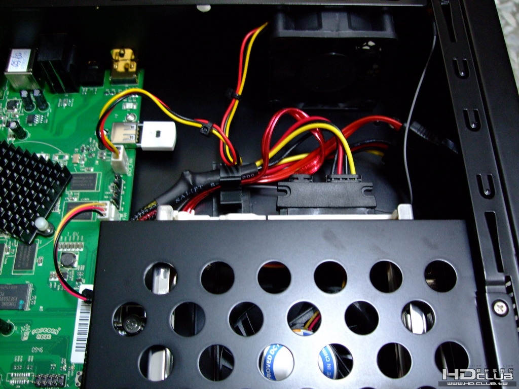

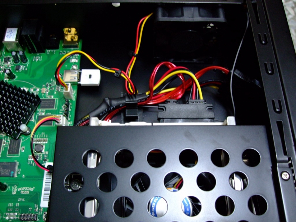

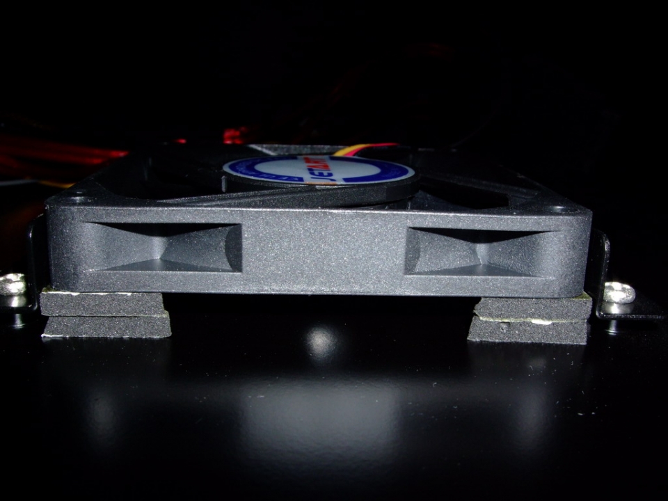

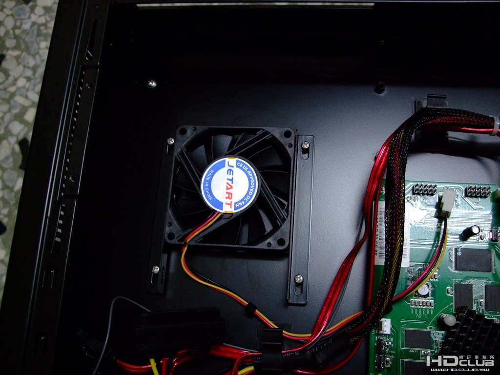

我搭配使用多媒體播放機的器材只有透過HDMI輸出訊源[影像、聲音]給電漿...就這樣而已!我家裡也沒有裝網路,所以選的多媒體播放機只要能正常讓電漿播出影像與聲音,這樣即能滿足我現在的需求!至於點燈與否[擴大機]、BT下載、透過網路...目前與我〝無緣〞,所以這些部份就留給其它網兄分享!<BR>搭配建興DX-401S[官網並沒有提到支援這台...至少我沒看到有寫這台],C-200的遙控器可正常操作這部外接式USB BD-ROM,按退片鈕可順利退、進碟!放入原版的黑暗騎士即順利讀取操作無誤,就像在操作BDP一樣...爽!<BR>讀取2012.iso及其它幾部*.iso都可以像播放原盤一樣無誤!一樣是...爽!<BR>拿之前精研機播放有雜音[天外奇蹟、玩命關頭4...]與甚至每讀必當[第十四道門]的同一顆硬碟與檔案播放,完整播放順利過關!所以我懷疑之前精研機不能播,應是韌體編寫不完全所致???<BR>精研機不能播的夏川里美DVD.iso,此機也是照播無誤!且對我與我老婆最最最重要的〝劈粒〞布袋戲*.iso也一樣可以正常播放,且按〝下一段〞按鈕可正常操作不會像精研機那樣當機!這個...更是爽歪歪!<BR>上列精研機的使用是用第一批所發行的013韌體而言,現在精研機已更新使用韌體,所以是不是還是同樣的結論...請恕我無法做驗證!<BR>這部機器可內置兩部SATA裝置,像圖中商借我兒子XBOX360的硬碟擺著裝飾一下拍的照片那樣,底下裝一顆2.5",上面裝3.5"!只是...這部機器的散熱最讓我擔心,所以...純拍照,參考就好!<BR>既然散熱最讓我擔心,那當然要來動手術囉!像圖中所示,我買了一顆60mm*60mm*25mm*3pin風扇鎖在預置的風扇口負責將風抽出,另買一顆捷藝[急凍王]70mm*70mm*10mm*3pin風扇黏在底下負責將風吹向硬碟,只是很嘔人的是...過電後,捷藝這顆馬上〝冒煙〞燒了!換了一顆再試...〝照燒〞!而用80mm*80mm*25mm*3pin風扇測試則完全沒有問題!所以又跑去買一顆雜牌的70mm*70mm*15mm*3pin風扇回來試,結果...竟然完全沒有事,靠!真是邪門!但是這顆雜牌轉的很努力,但把臉貼近卻很難感覺有風吹的感覺,所以這部份只好先放棄,等下回去台中時再找其它風扇回來〝燒〞!先把後面那顆風扇改將風吹入墊著先!<BR>入口上方的那支彈簧都會將進出的硬碟留下永久的〝烙印〞,所以必須找東西把它包起來減低摩擦!試了熱縮膜、膠管...都沒辦法順利通過彎口,最後找到一條包電線的網管口徑剛好可以通過彎口,所以...成功!若是有需要的人也可以考慮〝串珠子〞,既美觀又實用[珠子可以助滑]!<BR>以上就先分享這些,留待日後有新想法或使用心得再來分享!<IMG alt="" src="http://www.hd.club.tw/images/smilies/default/3.gif" border=0 smilieid="63">

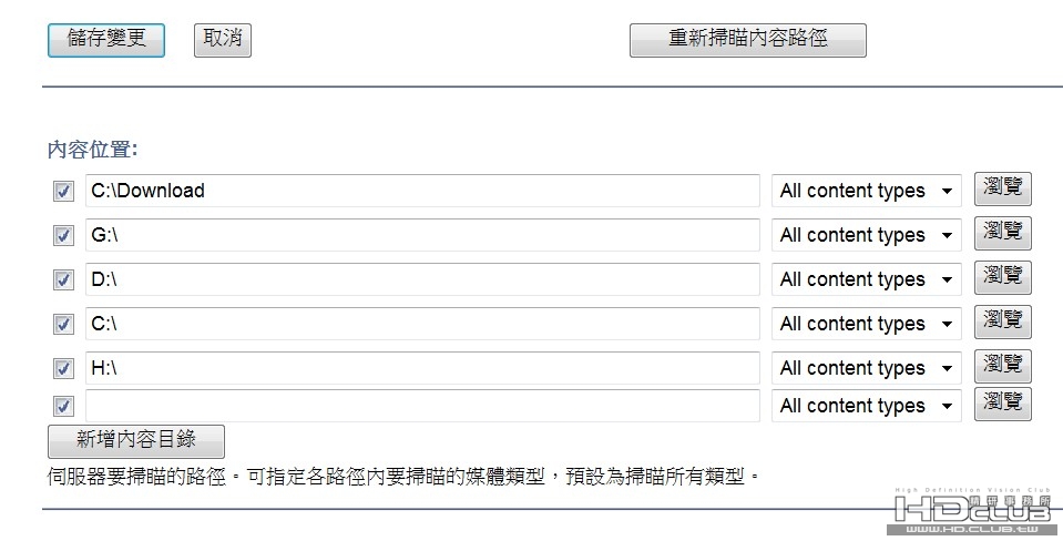

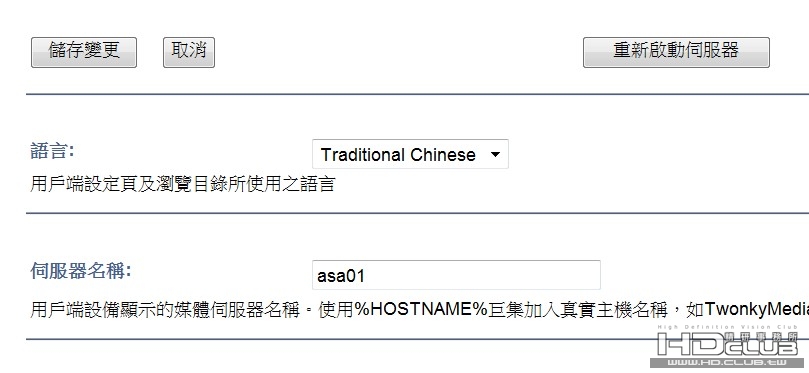

檔案分享給 C200
==> 這是連接網路播放的選擇畫面電腦端安裝了TwonkyMedia伺服器很容易將電腦端的媒體分享給c-200
這段是否可以稍為說明一下呢? 我目前從 PC 端管理 C200, 功能大多可以, 但還無法從 C200 端看到 PC 的硬碟來播放, 樓主提到 TwonkyMedia 軟體, 我也試著去找, 裝好一跑, 結果它好像變成 VLC 在跑, 不知道該如何進行下去? 我是否該在 "網路共享" 內把設定做好, 把該分享的目錄設好權限?

<P>我板子上風扇輸出端子的電壓是5V(不知有沒量錯?),現在是由電源端拉12V出來用.</P>
<P>風扇轉不動或燒毀可能是電壓不足.</P>
 樓主| 發表於 2010-4-6 14:34:30 | 顯示全部樓層
原帖由 <I>vventuree</I> 於 2010-4-5 21:55 發表 <A href="http://www.hd.club.tw/redirect.php?goto=findpost&amp;pid=486722&amp;ptid=41939" target=_blank><IMG border=0 alt="" src="http://www.hd.club.tw/images/common/back.gif"></A> ==&gt; 這是連接網路播放的選擇畫面電腦端安裝了TwonkyMedia伺服器很容易將電腦端的媒體分享給c-200 ========================================= 這段是否可以稍為說明一下呢? 我目前從 PC 端管理 C200, 功能大多可以, ...

原帖由 <I>Davidliang</I> 於 2010-4-6 14:31 發表 <A href="http://www.hd.club.tw/redirect.php?goto=findpost&amp;pid=487598&amp;ptid=41939" target=_blank><IMG alt="" src="http://www.hd.club.tw/images/common/back.gif" border=0></A> 我板子上風扇輸出端子的電壓是5V(不知有沒量錯?),現在是由電源端拉12V出來用. 風扇轉不動或燒毀可能是電壓不足.
</P>
<P>&nbsp;</P>
<P>感謝Davidliang兄告知,昨天我老爸丟給我一台他珍藏多年的三用電錶要我量量看,結果發現.....我壓根不會用三用電錶!<IMG alt="" src="http://www.hd.club.tw/images/smilies/default/20.gif" border=0 smilieid="80"> 不曉得那個轉盤要轉到哪裡?紅黑線要插哪裡...實在是很傷腦筋耶!<IMG alt="" src="http://www.hd.club.tw/images/smilies/default/24.gif" border=0 smilieid="84"> </P>
<P>我有去順發找轉接線,但目前只有找到大4PIN轉3PIN,沒有SATA電源轉接的線材!不知道Davidliang兄是如何從電源端拉12V出來用的?是抓一條紅線+隨便挑一條黑線嗎?<IMG alt="" src="http://www.hd.club.tw/images/smilies/default/26.gif" border=0 smilieid="86"> </P>

<P>抓一條黃線(+12)及任一條黑線,</P>
<P>風扇這邊 + 的通常是紅色,黑色是 - ,如是3P另一條是測速用顏色不一定</P>

<P>請教 asa00322 兄, 這些畫面是從那跑出來的?</P>
<P>是執行那一個程式呢?</P>
