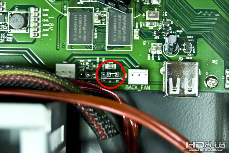

<P>確定板上標BACK_FAN 端子輸出電壓為5V, 順序從機子後面往前算為</P>
<P>&nbsp;</P>
<P>-。+5V</P>
<P>-。+5V</P>
<P>-。0V</P>
<P>&nbsp;</P>
<P>但標CPU_FAN的端子則為相反</P>
<P>&nbsp;</P>
<P>-。0V</P>
<P>-。+5V</P>
<P>-。+5V</P>
<P>&nbsp;</P>
<P>和一般3線式出力不太一樣,用三線式風扇可能燒毀風扇偵測用端點</P>
<P>建議用兩線式5V風扇(好像比較少,一般為12V的),並先確認一下極性</P>
<P>&nbsp;</P>
<P>看有無線上大大可確認一下,還是只有我的板子是這樣</P>

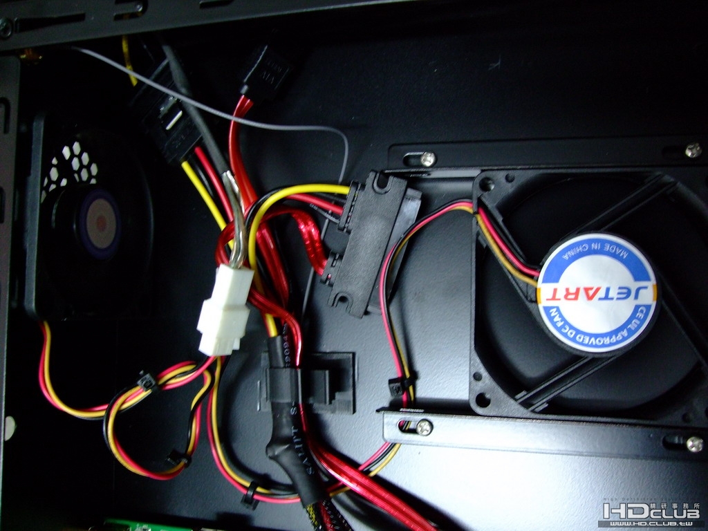

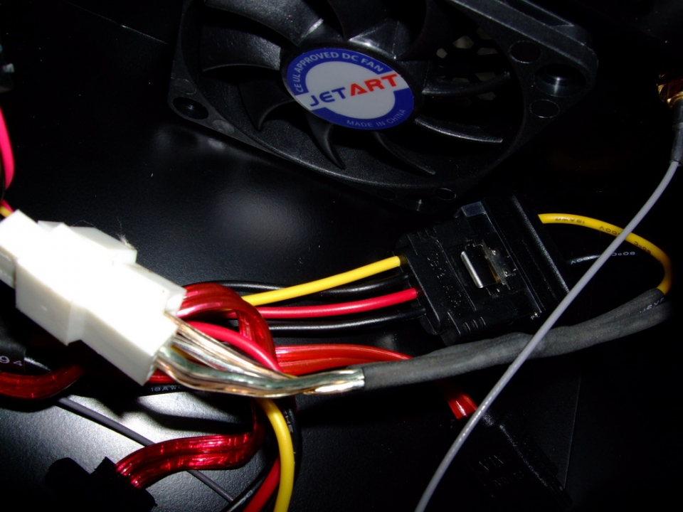

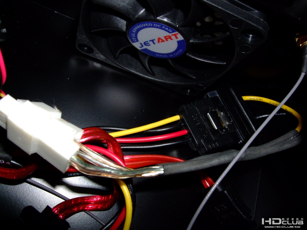

感謝KCC兄與Davidliang兄的經驗分享,我接在標BACK_FAN 端子那邊的風扇可以運轉,但只要將70mm*70mm*10mm的風扇插入標CPU_FAN的端子風扇就燒掉!而接在標BACK_FAN 端子那邊的風扇也跟著停止不動!把插入標CPU_FAN端子的風扇拔除,另一邊風扇就恢復正常運轉!但是我又拿80mm*80mm*25mm的3pin風扇插入CPU_FAN端,兩邊風扇卻都可以正常運轉!所以我才說很玄!<IMG alt= src="http://www.hd.club.tw/images/smilies/default/20.gif" border=0 smilieid="80"> 昨天在順發找到一條有SATA公、母頭的延長線,我打算拿來自己DIY成轉接線!這樣就不會破壞原來的機器本體!<IMG alt= src="http://www.hd.club.tw/images/smilies/default/1.gif" border=0 smilieid="61">&gt;-

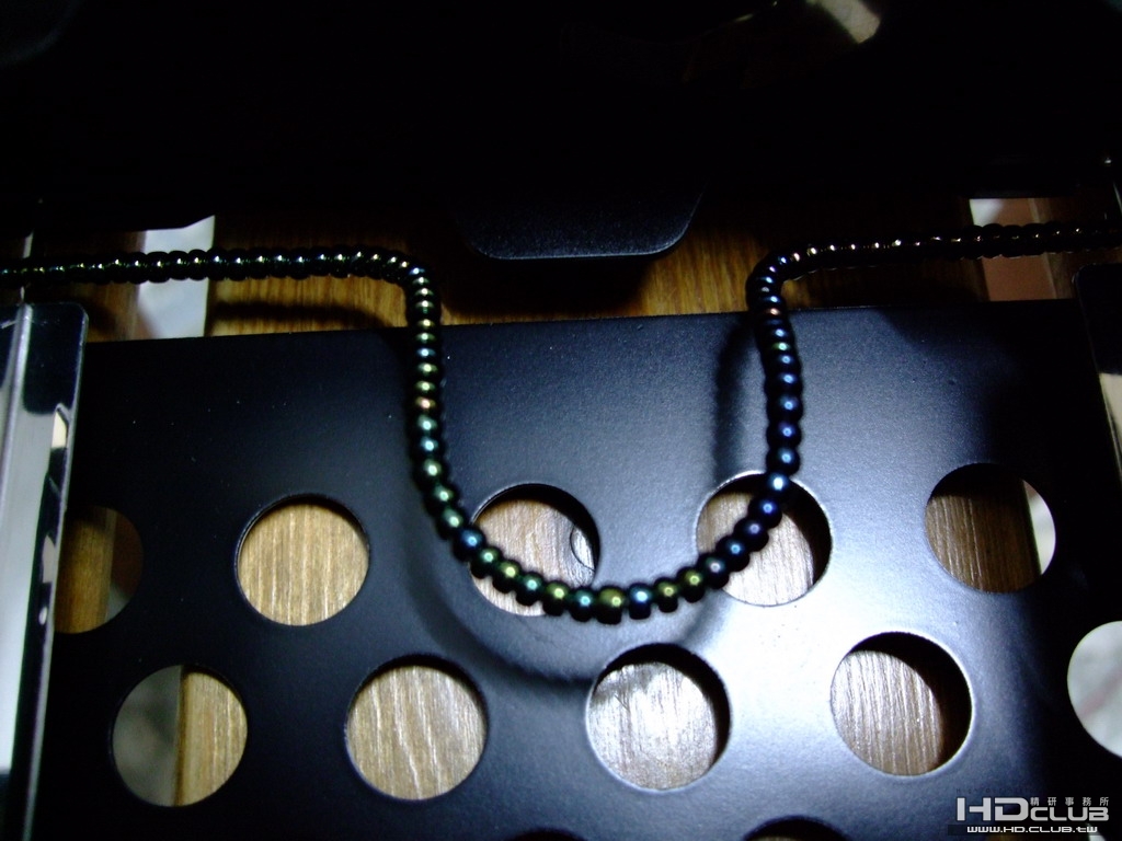

<P>昨天中午利用午休時間把從順發買回來的SATA雙公頭延長線改裝成所需的線材[一條要價189],昨晚回家安裝後果然沒讓我失望!但...因為直接上12V電源,所以兩顆風扇都很〝用力〞的跑,因此〝風聲〞很大是在所難免,為了硬碟能用久一點...忍!<IMG alt="" src="http://www.hd.club.tw/images/smilies/default/21.gif" border=0 smilieid="81"> </P>
<P><FONT style="BACKGROUND-COLOR: #e1e4e5">昨晚順便拆下那條彈簧,委請太座幫忙上珠珠!這樣能兼具滑順的功用!原本想找漂亮一點的珠珠...藏在裡面看不見,好用最重要囉!<IMG alt="" src="http://www.hd.club.tw/images/smilies/default/67.gif" border=0 smilieid="88"> </FONT></P>

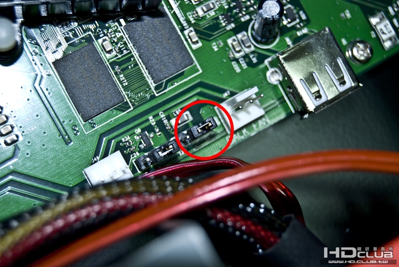

請注意在C-200主機板上的這個Jumper:
這個Jumper的調整可以設定3pin Fan的電壓。標準是5V可調至12V。Jumper底下的PCBA有印刷說明電壓的選擇。
前面幾位大大有提到風扇燒掉的情況,可能是電壓不對導致燒毀的情況。
