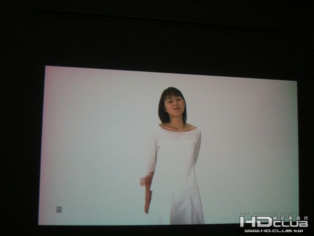

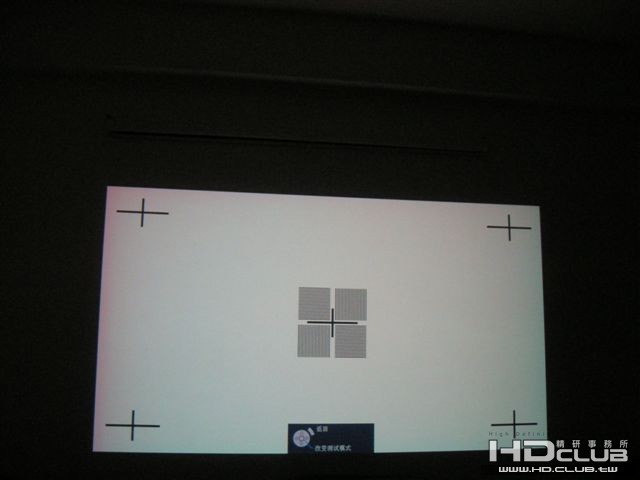

星期日去買了一台二手的AX100. 試機時開機畫面(藍色螢幕)並無任何問題. 回家測試時, 發現白色畫面左右兩邊色偏的很明顯.
請問這樣該如何解決? 請各位網兄幫幫忙. 原廠公司貨, 應該還在保固期限內.

PANASONIC 原廠測試畫面 一樣色偏
發表於 2007-12-12 09:18:44 | 顯示全部樓層
請問燈泡時間用了多久?
這是 LCD PJ 的天性,  LCD 面板長時間因為燈泡的高溫產生變色, 當初我的 AE-100 也是如此, 不過你的圖卻嚴重多了..

發表於 2007-12-12 09:55:58 | 顯示全部樓層
看起來是LCD特有的“畫面色偏“現象,全白或全黑畫面中會有顏色滲出,小弟覺得代理商應該也沒有辦法解決,透過調整可能可以好一些。要注意,機器上的燈泡時數是可以重設的。300個小時不會讓LCD變成這樣。

 樓主| 發表於 2007-12-18 09:29:43 | 顯示全部樓層
昨天已經拿到機器, 如各位網兄所說, 代理商也修不好. 還是有色偏問題. T_T
