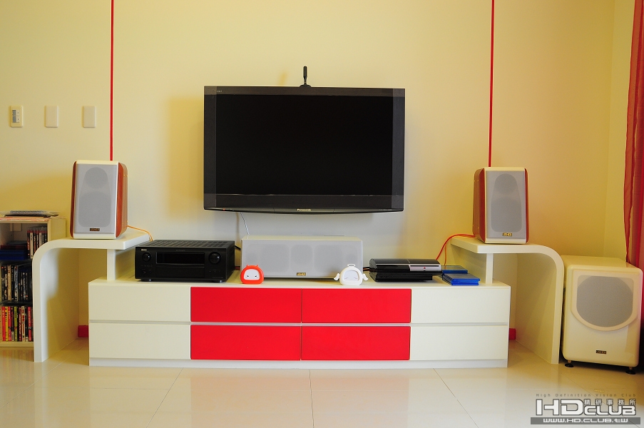

之前看完各位前輩分享自家的"雞絲"
小弟我也來自曝其短一下囉!!
全部的音響系列是USHER的,因為算初入社會不久,買了自己的房子後
沒辦法有太多的預算添購高單價音響,(不然本來計畫要搞個視聽室的)
後來在網路上找了很多資料,發現USHER這個台灣品牌的音響算是CP值
不錯的,所以一去試聽後就選了它啦!!
演出人員如下:

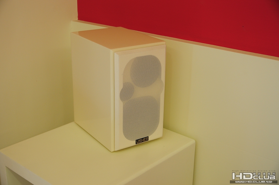

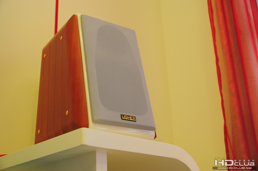

主喇叭: X708

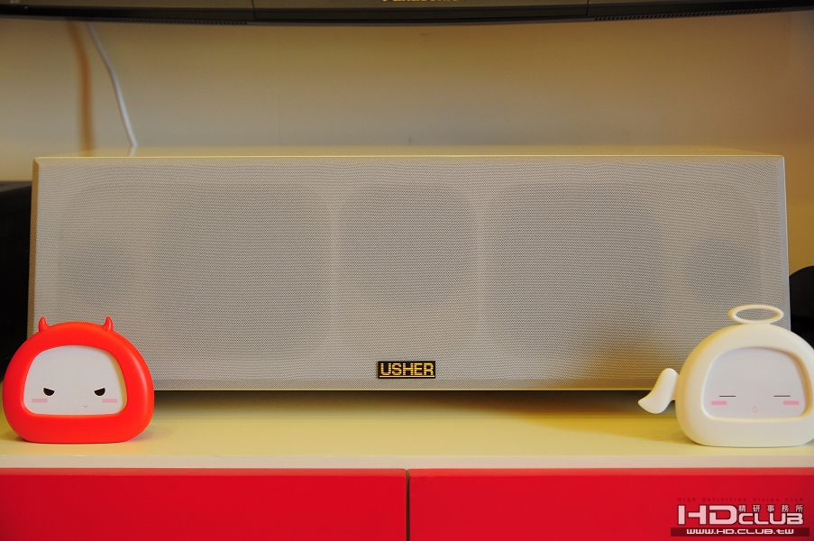

中置喇叭:S-525
後環繞 :S-520

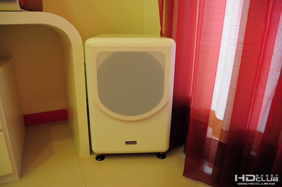

重低音 :SW-103 (最近將音頻調到80HZ,相位調成180度,覺得低音效果還不錯)

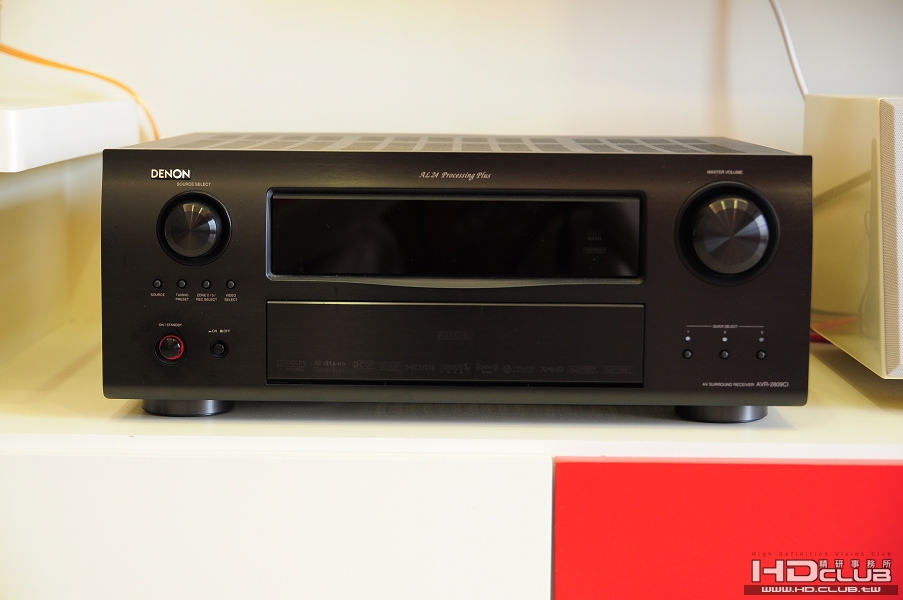

擴大機:  DENON 2809 (會選DENON的原因是當時市面上很少有黑色的擴大機,且DENON聽過之後亦覺得還不錯,就下手啦!)

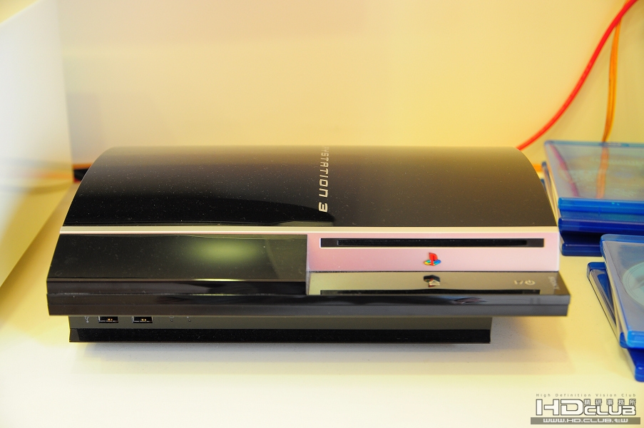

藍光播放機 :PS3 (沒特別原因,可玩遊戲,看電影,價位又在當時的播放器是比較親民的)
作個總結: 整體來說觀看一般電影我給80分,畢竟人是很容易習慣的,
不論是聲音或者是螢幕大小都還有進步的空間,接著就要朝高畫質投影機來努力啦!!
接下來是賞圖時間~請指教囉!!

發表於 2010-4-3 22:00:24 | 顯示全部樓層
喇叭的顏色跟裝潢很搭~
給您拍拍手++分!
感謝分享!
接著殘酷舞台開始了~~~~~~~~~~~~~~~~~~~~~~~~~~~~~~~~~~
主喇叭放電視櫃=========打槍====聲音渾濁櫃子轟轟叫。
主喇叭緊靠後牆=========打槍====沒音場深度,如果沒記錯反射孔在後面!聲
                                                                              音渾濁該有的出不來。
主喇叭直接面向直前方=====打槍====疑聚度結像鬆散。
中置平放於電視櫃前面還站著小紅跟小白========打槍====聲音渾濁櫃子轟轟叫。
環繞喇叭放置於收納櫃=====打槍====同主喇叭。
重低音塞在角落反射孔緊靠牆======打槍====低頻絕對比漿糊還糊。
先改善以上問題!相信聲音會有很大的進步空間。
[ 本帖最後由 小許 於 2010-4-3 22:04 編輯 ]
 樓主| 發表於 2010-4-3 22:13:48 | 顯示全部樓層
哇~果然是PO文的好處,道出太多可改善的缺點了,
那小弟就先從這幾個去作調整,若後續有不錯的成效再將心得提出,
非常感謝大大的指導~

發表於 2010-4-4 09:56:01 | 顯示全部樓層
每個喇叭下面可以用點墊材(角錐),聲音會乾淨很多。
主喇叭可以稍微toe-in(向內轉一點),聲音的結像會好一點。
也許可以改善小許兄提出的問題~~
 樓主| 發表於 2010-4-4 10:32:37 | 顯示全部樓層
原帖由 kuen1972 於 2010-4-4 09:56 發表
也許可以改善小許兄提出的問題~~
角錐這個問題昨天在小許大的指導中我就有想到了,
目前所有的喇叭只有中置跟重低音有去特別買角錐來使用,
其它的都是USHER買的時候送的那種很廉價的角墊吧!
看來~在改善整個用櫃的問題之前,似乎只能先這樣試~
今天就先來調整主喇叭的結像問題吧!!

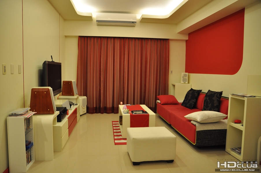

發表於 2010-4-18 22:58:26 | 顯示全部樓層
建議電視高度也可以考慮稍微降低些
樓主府上真是藝術成分很高的精品屋,房子裝潢設計的精緻,住起來就覺得舒服,再加上小許真人的諄諄調教,想必聲音大有改善,先恭喜您囉!
除了聲音有高人指點外,另外小弟也覺得您府上的電視機,掛的也似乎有點高,以坐在您府上漂亮的沙發上看電視,是否是有點向上看呢?建議電視高度也可以考慮稍微降低些,小弟淺見,僅供參考囉!

電視的角度這部分,這個我教要說明一下囉!!
小弟是有經過計算的,查了資料後一般電視高度應為眼睛直視角水平至低於15度,
所以我當時就以此來設計掛的高度,以我的坐姿跟電視的距離加上您要掛的角度,
就可計算出電視該掛的高度囉!! 不過我好像沒有調到15度,因為會跟中置重疊到,
在外觀上看起來就會怪怪的,所以記得當時好像是掛5~10度之間吧!!
如有錯誤請大大指教~

發表於 2010-4-24 21:21:22 | 顯示全部樓層
房子顏色搭配的很好
喇叭擺放的方式更改一下聲音會更好喔
發表於 2010-4-25 10:52:43 | 顯示全部樓層
回覆 2# 的帖子
小許兄:
現代家庭客廳兼視聽室,空間十之八九都喇叭靠後牆,很少有辦法有往前空間,電視櫃看來也無法變動,這樣視覺最漂亮,不過看電影視覺會被外面搶走,很難融入情節
請求小許兄教我們如何在於牆面改變,或者其他改變方式,看來光靠角錐改善不大
