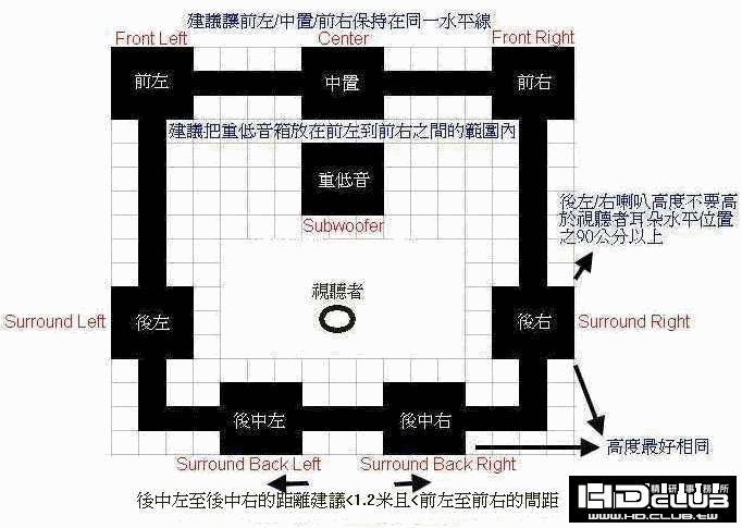

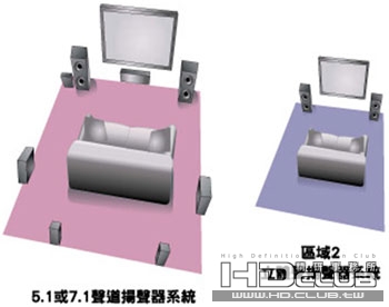

發表於 2008-12-11 16:33:13 | 顯示全部樓層
有圖有真相(讓大家參考一下基本擺位)
7.1
基本擺法~大家參考一下吧!
重低音的擺位其實還是要看空間~
圖只是參考~
[ 本帖最後由 小許 於 2008-12-11 16:35 編輯 ]
平面
平面
立面
立面
