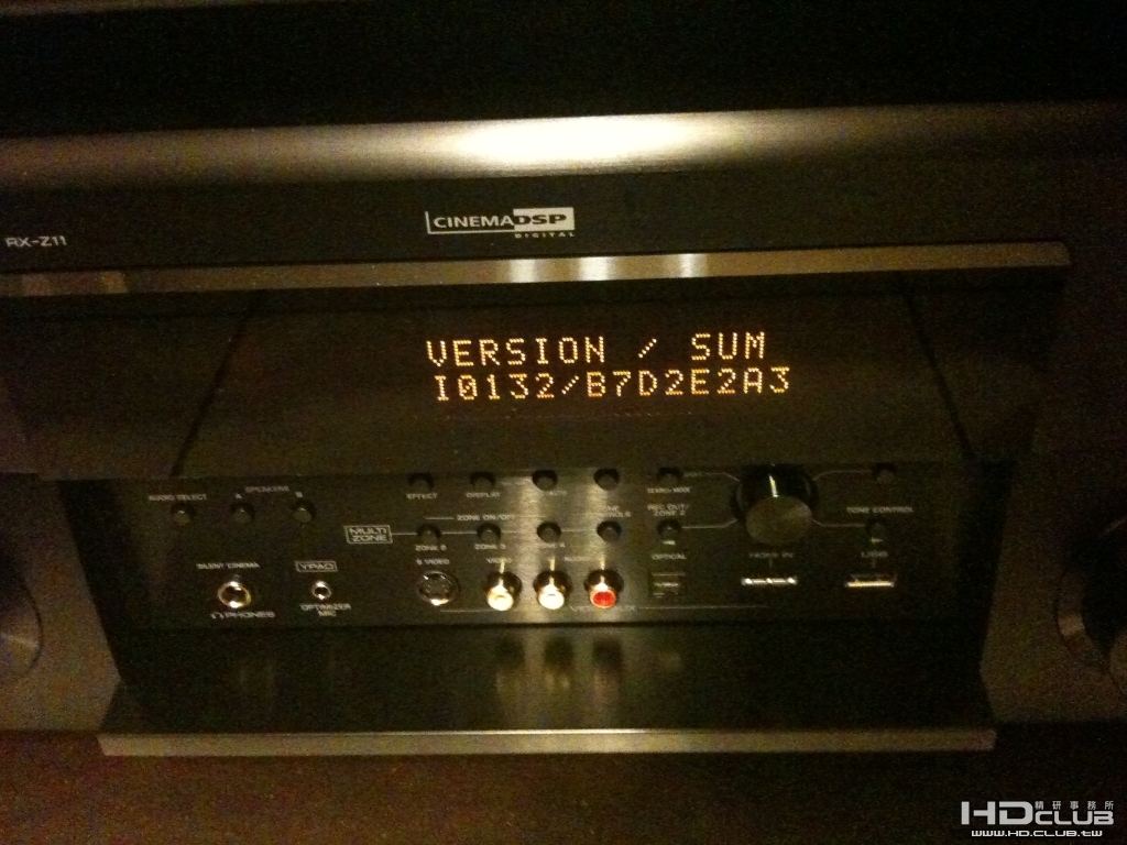

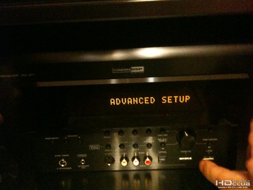

步驟一:

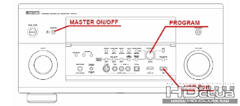

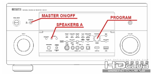

先檢查現行版本,是否要升級....
在關機狀況下,同時按下[PROGRAM]與[MASTER ON/OFF]按鍵
直到螢幕出現"ADVANCED SETUP"訊息

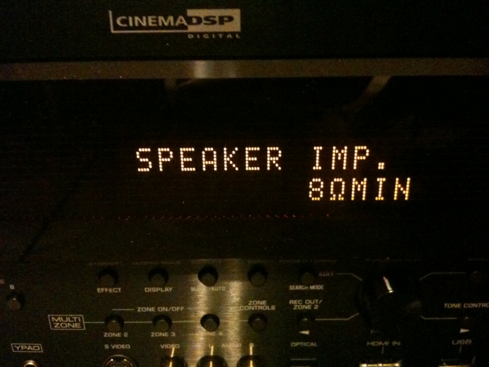

接著會出現....

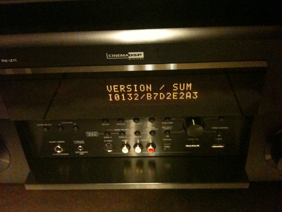

此時請按下[SPEAKERS A]按鍵三秒....會出現版本編號.....
目前Z11的韌體為0132版....偶下載的新版本是0145版....所以要進行更新啦!

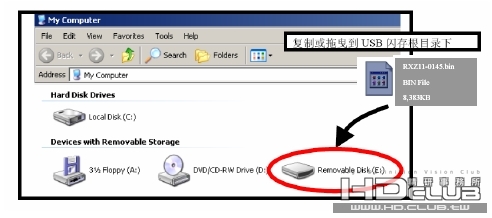

解壓縮之後....將RXZ11-0145.bin檔案....複製到USB 隨身碟(建議無其他檔案)

將USB 隨身碟插入面板USB Port
步驟五:
接著會出現....

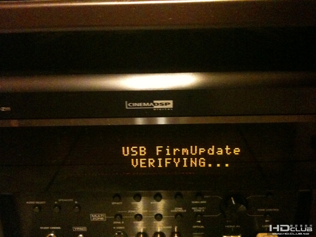

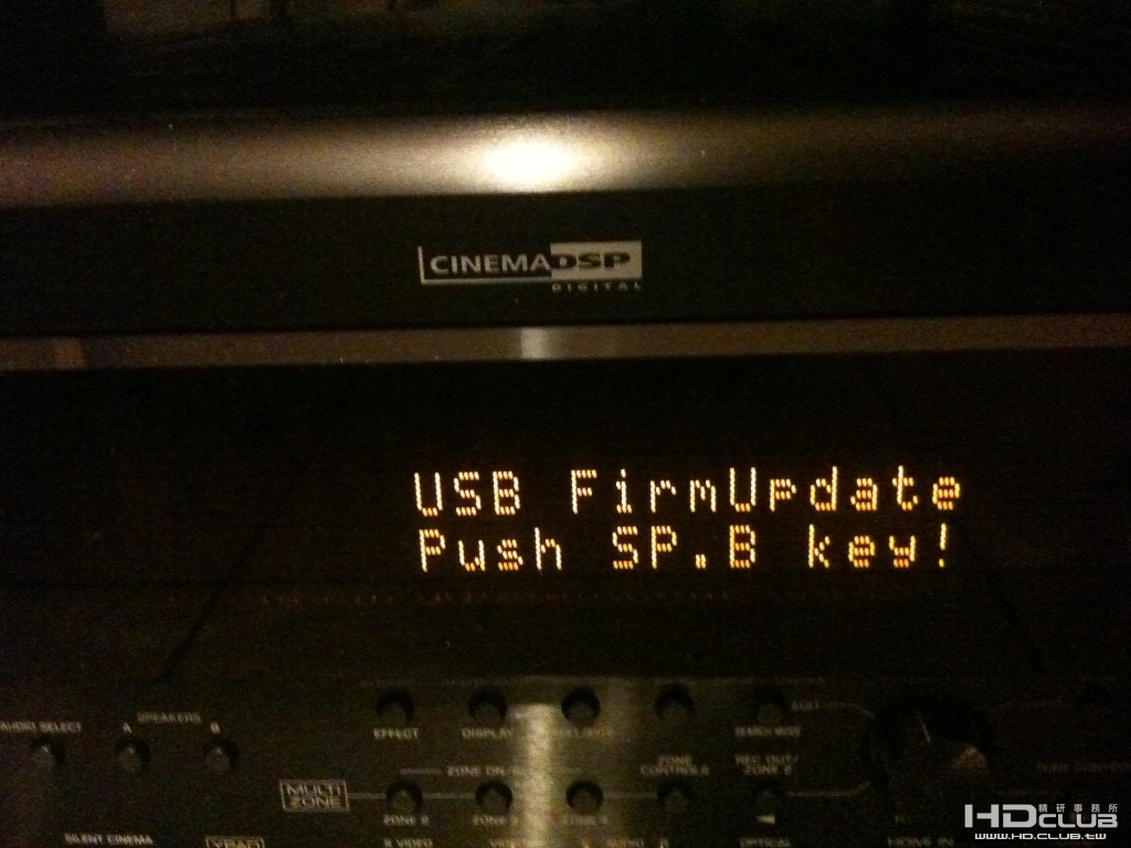

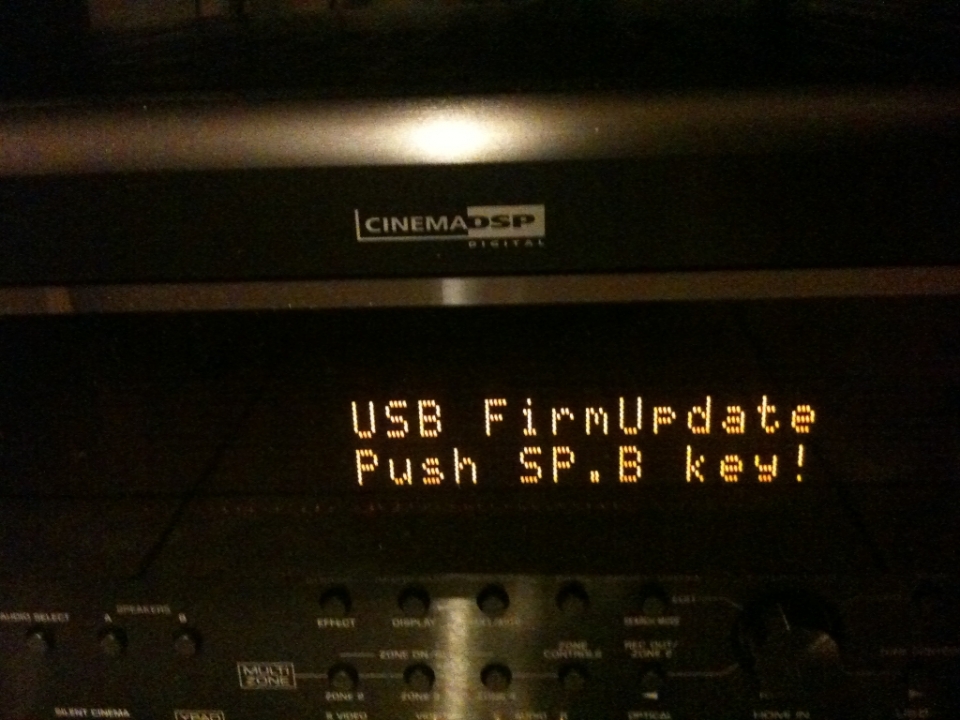

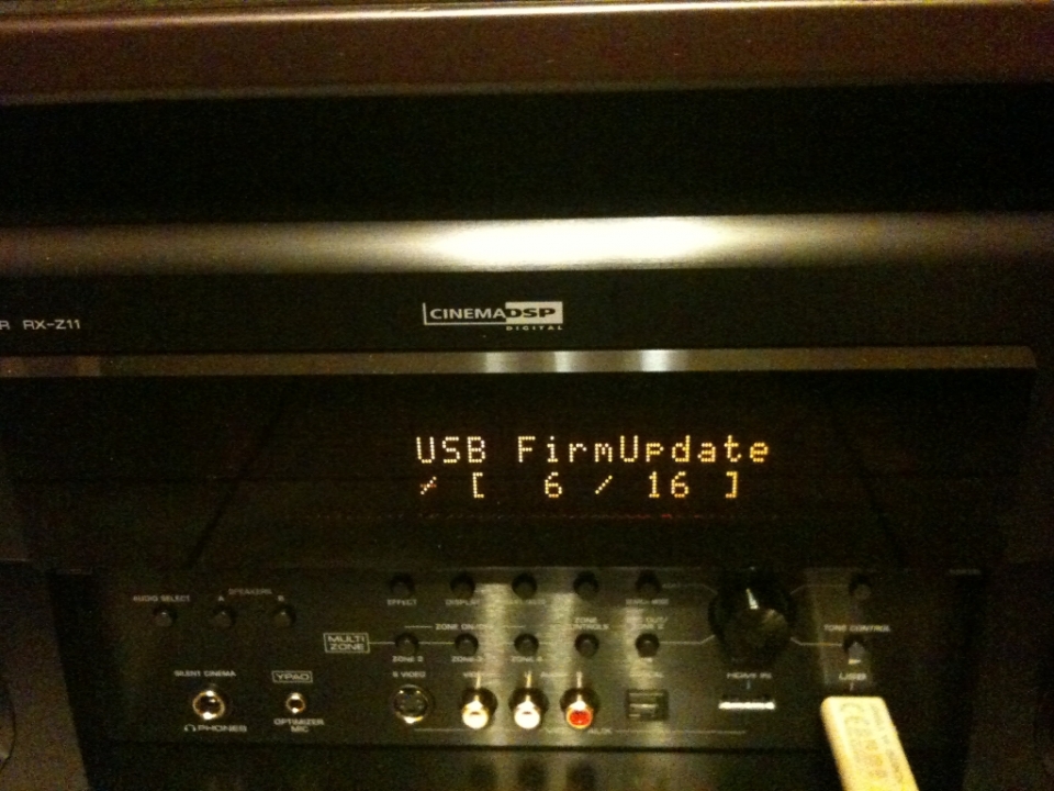

步驟六:
此時請按下[SPEAKERS B]按鍵三秒....

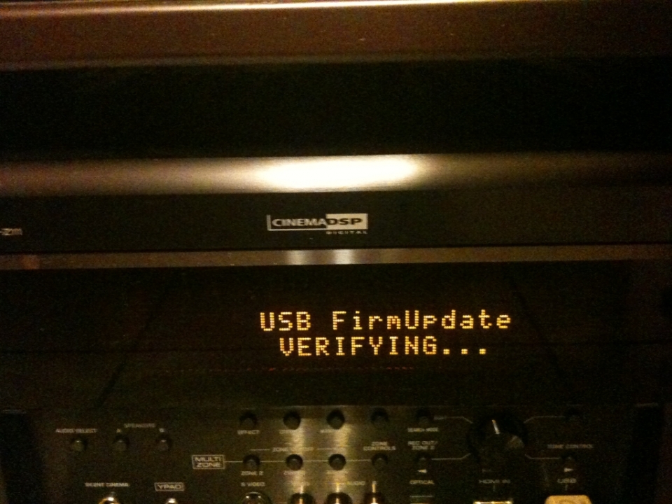

面板顯示"USB FirmUpdate Push SP.B key!"
此時再按下[SPEAKERS B]...開始升級

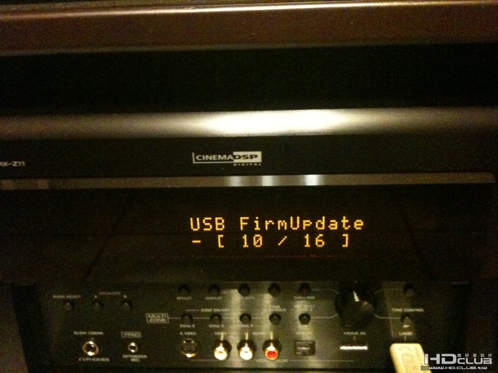

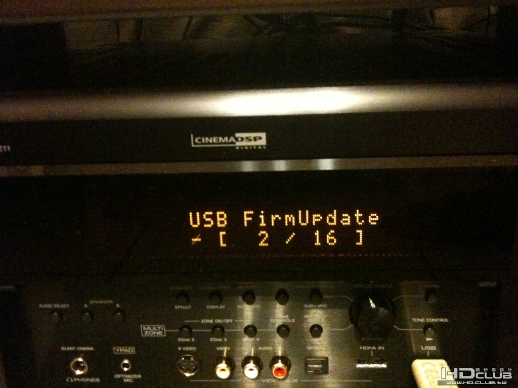

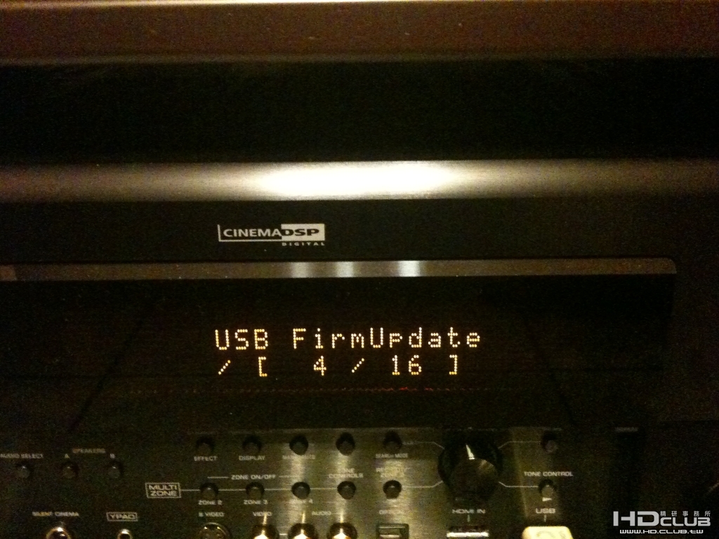

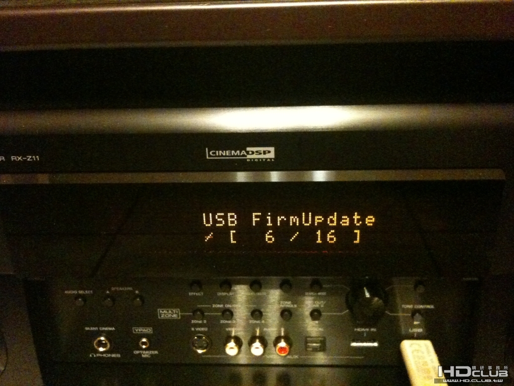

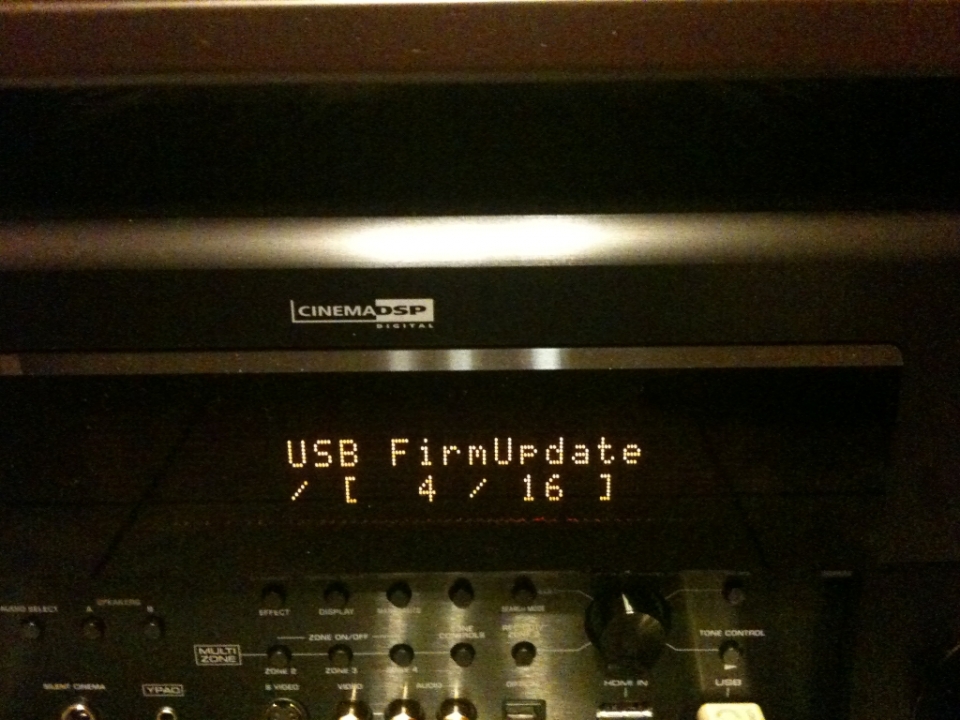

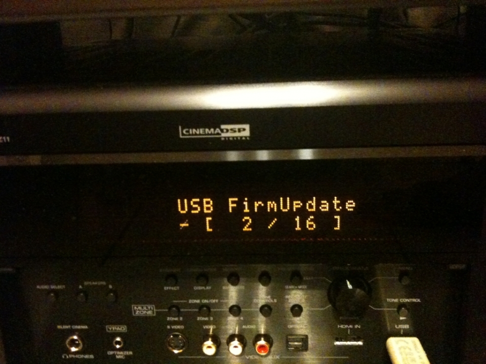

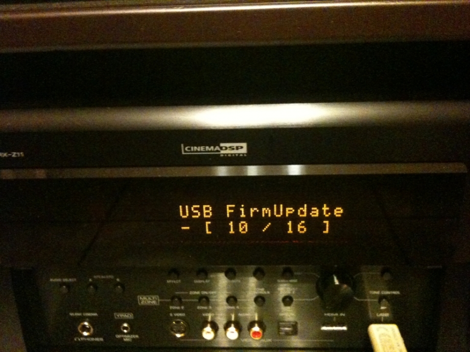

更新進度.....2/16
更新進度.....4/16
更新進度.....6/16
更新進度.....10/16

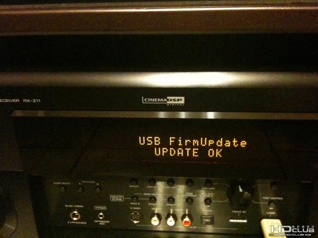

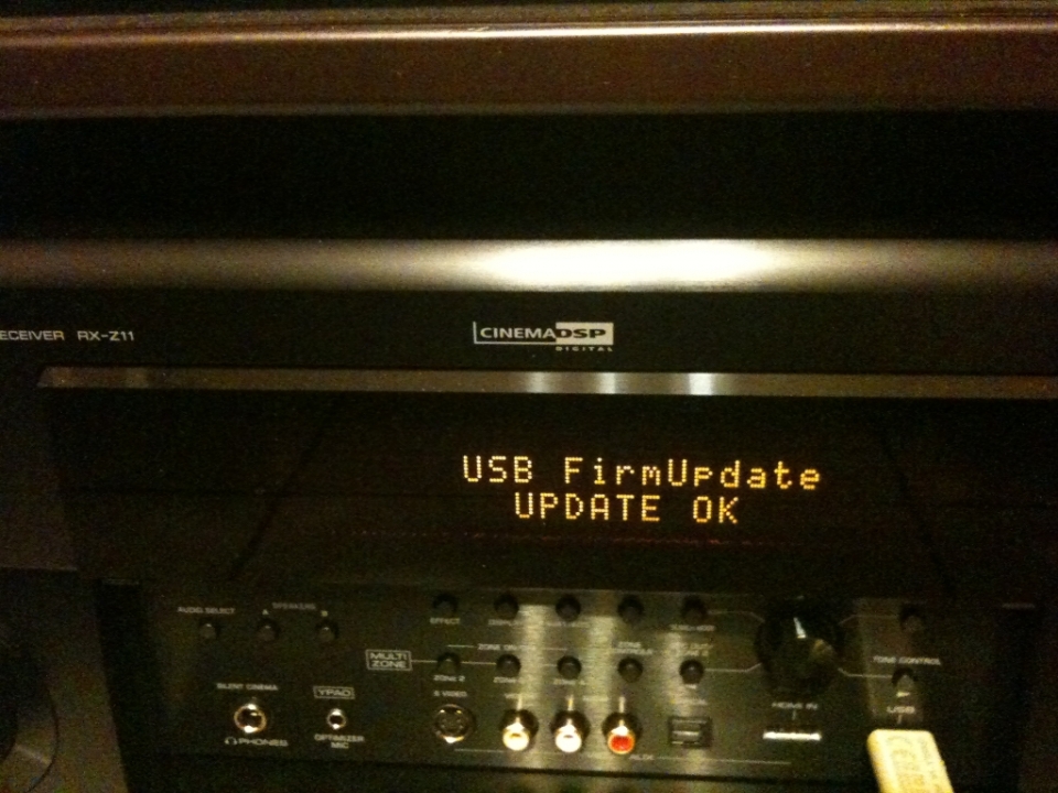

更新完成....
拔下USB隨身碟.....

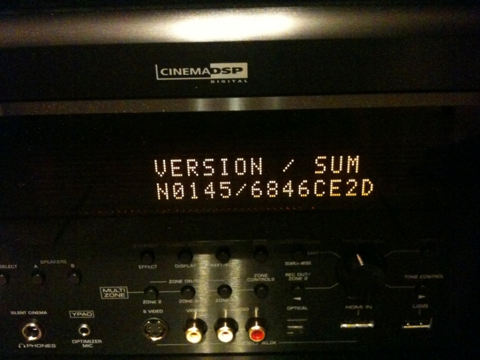

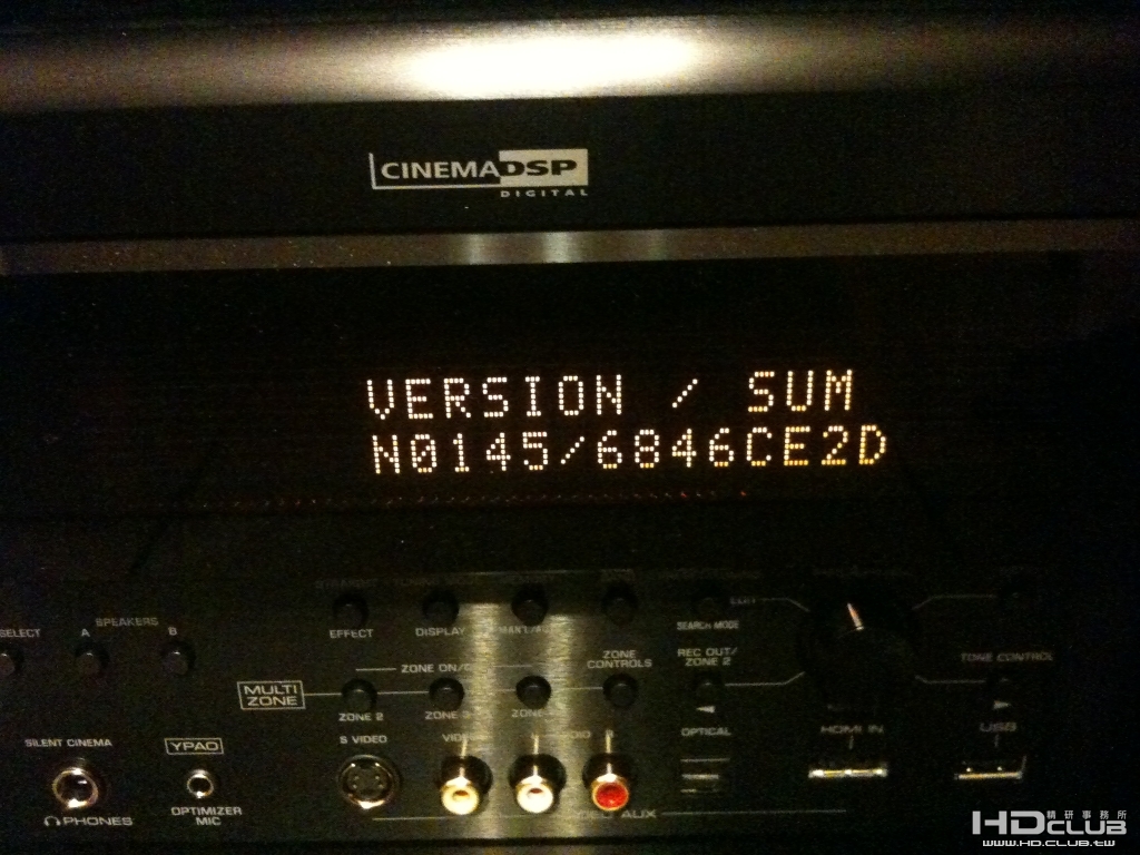

尋步驟一....檢查版本編號....
哈!哈!....已升級為0145版囉!
