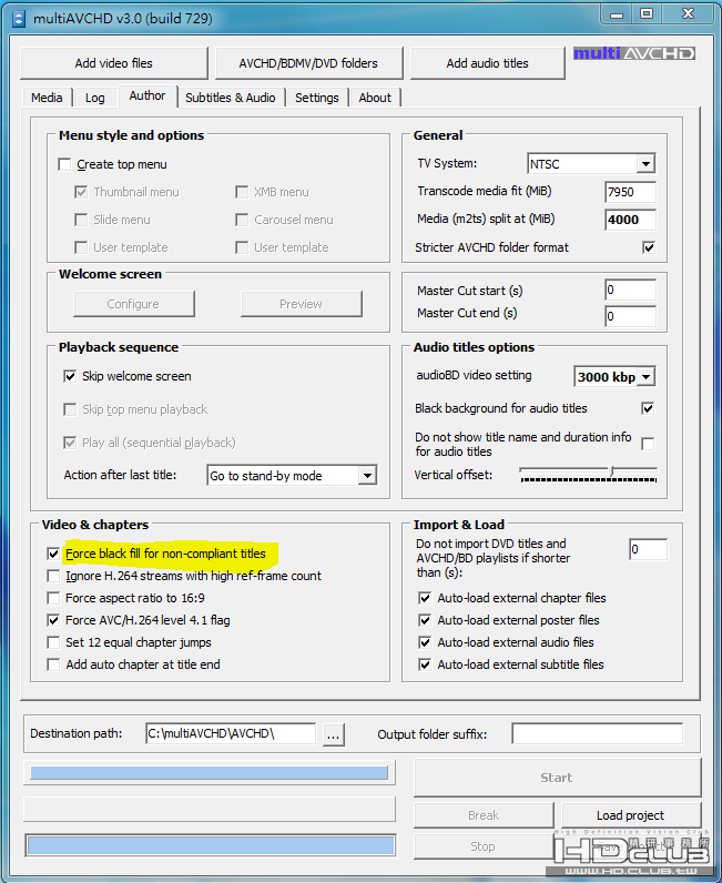

發表於 2010-4-6 09:22:19 | 顯示全部樓層
加黑邊您可以使用multiAVCHD 3.0可達成.....
另外您可多參考土匪大大的文章應該都可有所解答...
 樓主| 發表於 2010-4-6 22:34:09 | 顯示全部樓層
小弟我今天實驗過了用了multiAVCHD 3.0和4.0我也勾選了讓他自動加入黑邊!可是轉出來的畫面...一樣還是有綠線+一大篇的黑邊在最下面,而影像被移動的了最上方!我的格式是用mkv 直接用multiAVCHD 3.0轉成AVCHD 字幕.聲音都有出來!我也試過RipBot264 花了將近7小時的時間來轉ˋ檔把他壓縮到剩下5G的mkv可是用tsMuxer打開他 還是1920*800
