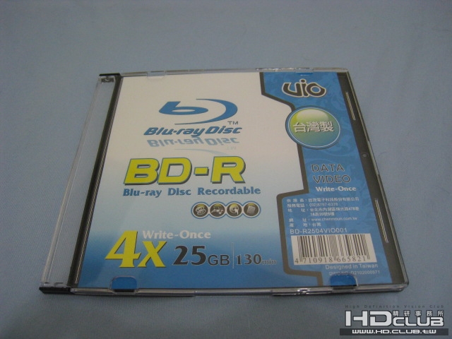

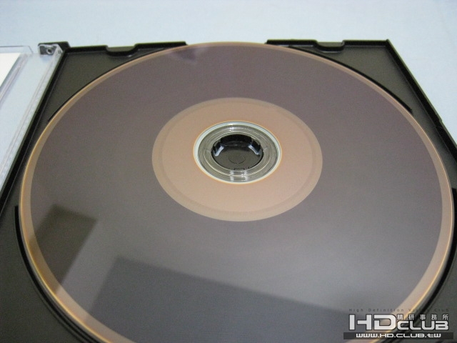

前天到熟悉的店家去補貨時, 發現了一張新的 BD-R
有沒有發現, 它有什麼不一樣呢?
來, 我們順便看一下其他碟片...

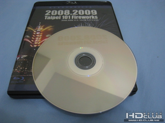

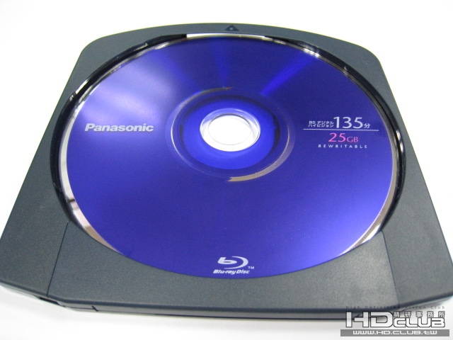

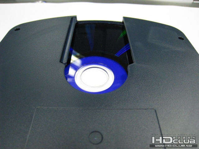

這是一張 Panasonic 的 "初代" BD-RE 碟片 (不相容目前燒錄機)

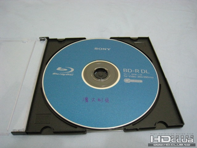

這是一張 SONY 的 BD-R DL (50GB) 的碟片

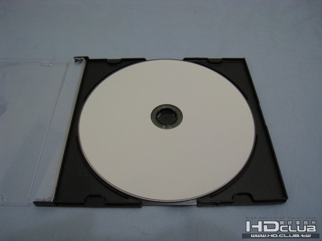

這是 台製廠牌 的 BD-R (25GB) 可印片

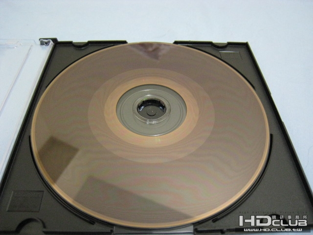

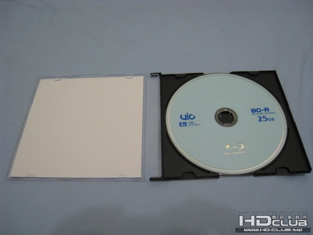

這是 VIO BD-R 4X 未燒錄之前的模樣, 亮得像一面黑褐色的鏡子
有發現不同的地方了嗎?
VIO 這張碟片是少見的 "全塗佈" BD-R 燒錄碟片
全塗佈目前我只看過 "壓製" 的碟片, 以及 TDK 的 BD-R DL. 台製燒錄片這是第一次看到...

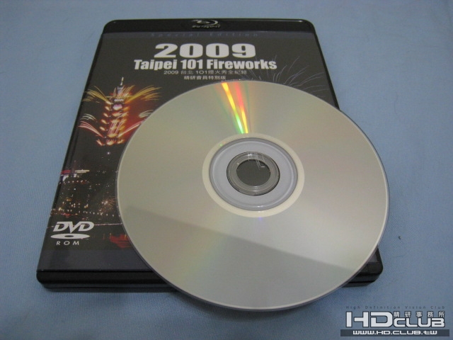

這是常見的 BD 影碟

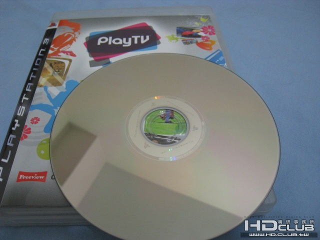

這是一般 PS3 的遊戲光碟
這是一般 DVD 光碟
應該看出來了吧? 差別就是那一區可以用來畫圖的區域... 做全塗佈是生產廠對自己的黏合技術很有信心嗎?
還是... 用錯製程?
發表於 2010-4-6 10:27:46 | 顯示全部樓層
是不是錸德片?
發表於 2010-4-6 11:09:38 | 顯示全部樓層
這是詮茂出的BD-R 4X
這是CMC做的
是LTH嗎
http://buy.yahoo.com.tw/gdsale/gdsale.asp?gdid=1991152
[ 本帖最後由 山寨主 於 2010-4-6 11:46 編輯 ]

一般日製的BD-R都會標示:地上波180分、BS130分...是這個嗎?
還是樓主買回來後發現...已經燒錄過了?   因為第三張圖是燒錄過的啊!

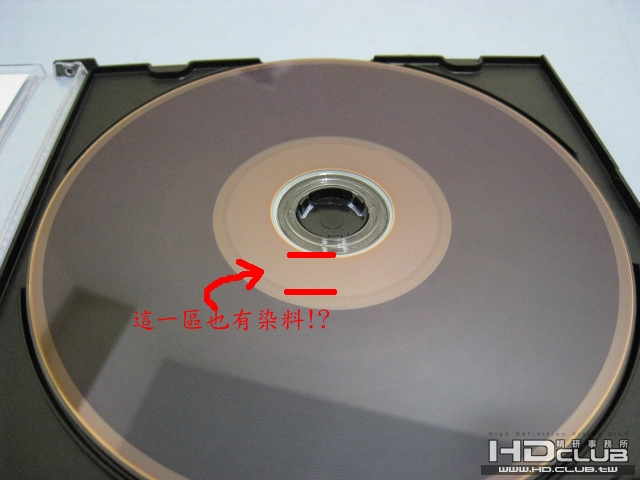

這片內圈也有塗層...  很少見到 "燒錄片" 會在 "不能燒" 的區域做塗佈.
這一片入手價位 50 元台幣 (含殼未稅)
內碼是 CMC 中環.
Disc Information:
Status: Empty
Erasable: No
Free Sectors: 12,219,392
Free Space: 25,025,314,816 bytes
Free Time: 2715:27:17 (MM:SS:FF)
Supported Write Speeds: 2x, 4x
BD Disc Information:
Disc ID: CMCMAG-BA3-00
Disc Type: BD-R
Performance (Write Speed):
Descriptor 1...
-> B0: 0x01, B1: 0x00, B2: 0x00, B3: 0x00
-> EL: 12219391 (0x00BA73FF)
-> RS: 8,991 KB/s (2x) - WS: 8,991 KB/s (2x)
Descriptor 2...
-> RS: 17,983 KB/s (4x) - WS: 17,983 KB/s (4x)
BSD 可燒, 但是我手邊的兩台機器這片都只能 2X 燒.
P 牌的錄影機會聽到一開始提高轉速的聲音, 但是可能上不去吧, 沒幾秒就聽到轉速又降回來的聲音...

發表於 2010-4-7 12:23:01 | 顯示全部樓層
終於水落石出了
原來是這個喔
以目前的生產來說
一般是不會搞滿版的濺鍍
因為COST要DOWN
早期的DVDR/RW也有人濺鍍滿版
但是很快就改了
濺鍍滿版與非滿版使用的套件好像是不一樣的
是不是CMC這一批用到了舊的模具套件
