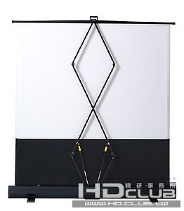

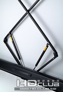

有氣壓式的布幕. 給您參考看看.
雖然還沒有加入投影行列.
朋友家中有這種氣壓式的,蒐藏都很方便,不佔空間.
