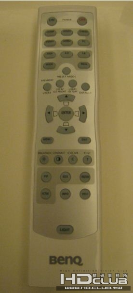

首先W6000 搖控器
很一般的搖控器, Light鍵設計在下方, 需要發光時再按
但個人較喜歡HD 803 的搖控器, 直接按就發光並漸層熄滅看起來比較屌
不過或許有人喜歡BenQ這樣的設計吧~

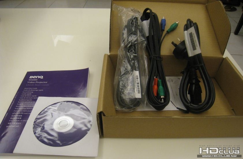

簡單的配件, 連說明書也只有3, 可能是本身自己拿來跟擴大機的厚厚一本說明書比^^

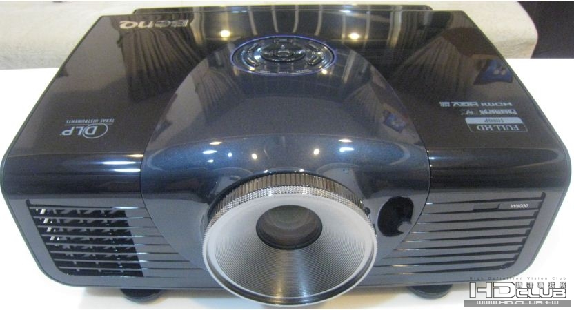

接下來主角登場囉!!
霸氣的黑色鏡面外殼, 不過總覺得投影機要白色的比較好看, 比較好搭配裝潢
但有一點覺得怪怪的是這麼高檔的投影機竟然沒有鏡頭蓋??
雖然每個人習慣不同, 吊掛在天花板的人應該不會再特地去蓋鏡頭蓋, 但個人習慣看完蓋鏡頭以免沾粘灰塵說…….

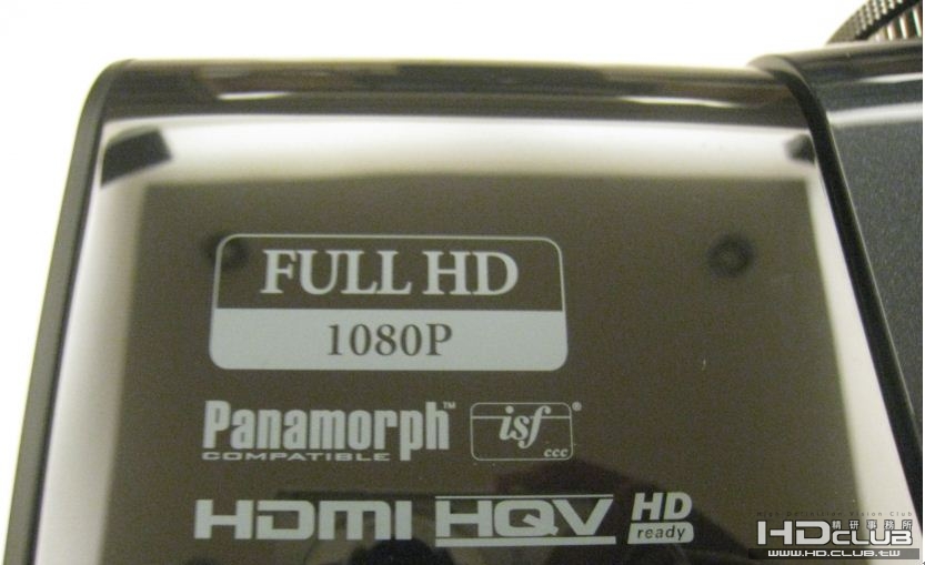

機上標識 : 支援1080p/24fps , 支援ISFccc技術 , 支援Panamorph™ 鏡頭 , HQV晶片, ISF認證等……

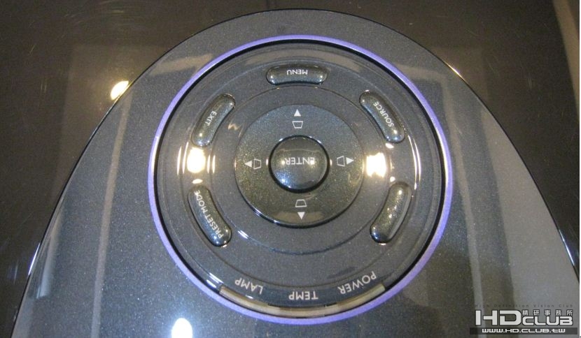

背部按鍵

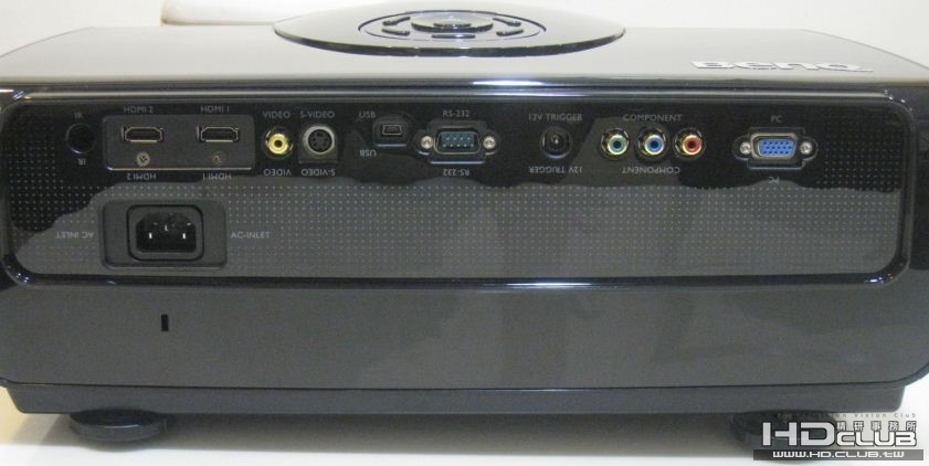

屁股照 : V.1.3版雙HDMI端子 , 其餘該有的端子也都配備齊全

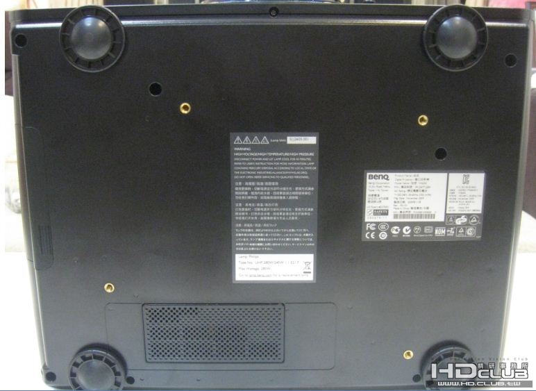

反面照 : 四個輪子都可調整高度, 這一點比HD 803 親切多了

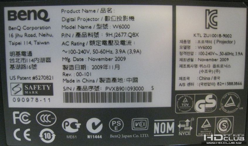

Made in China >”< , 不過現在電器很少有不是大陸製的了, 不然就是超貴的日本製

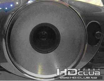

鏡頭旁邊的拉桿 , 簡單又好操作
鏡頭套上有兩個操控功能, 裡面一點的是調節投影尺寸的, 外面的主要負責對焦操作

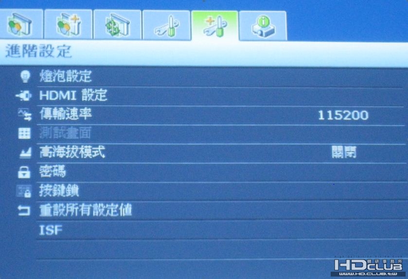

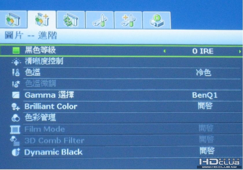

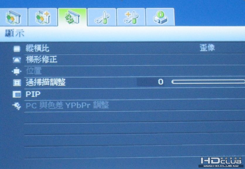

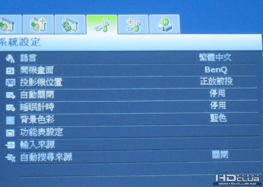

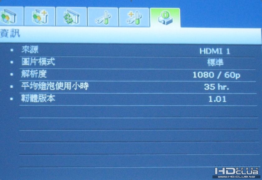

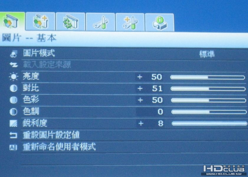

功能畫面
模式分”標準” , “動態” , “劇院” 及 3種User 自訂mode (HD803 只有一種使用者模式)
黑色等級 : 0 IRE / 7.5 IRE
Gamma 可調1.6-2.8
可分別獨立調整三原色(Primary Colors, 紅、綠、藍)及次色(Secondary Colors, 青、洋紅、黃)的強度

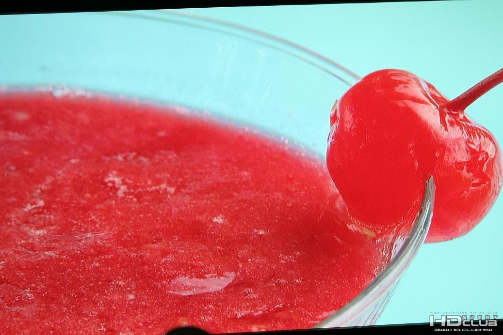

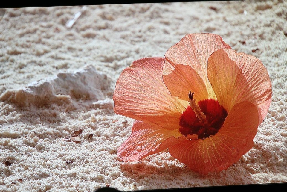

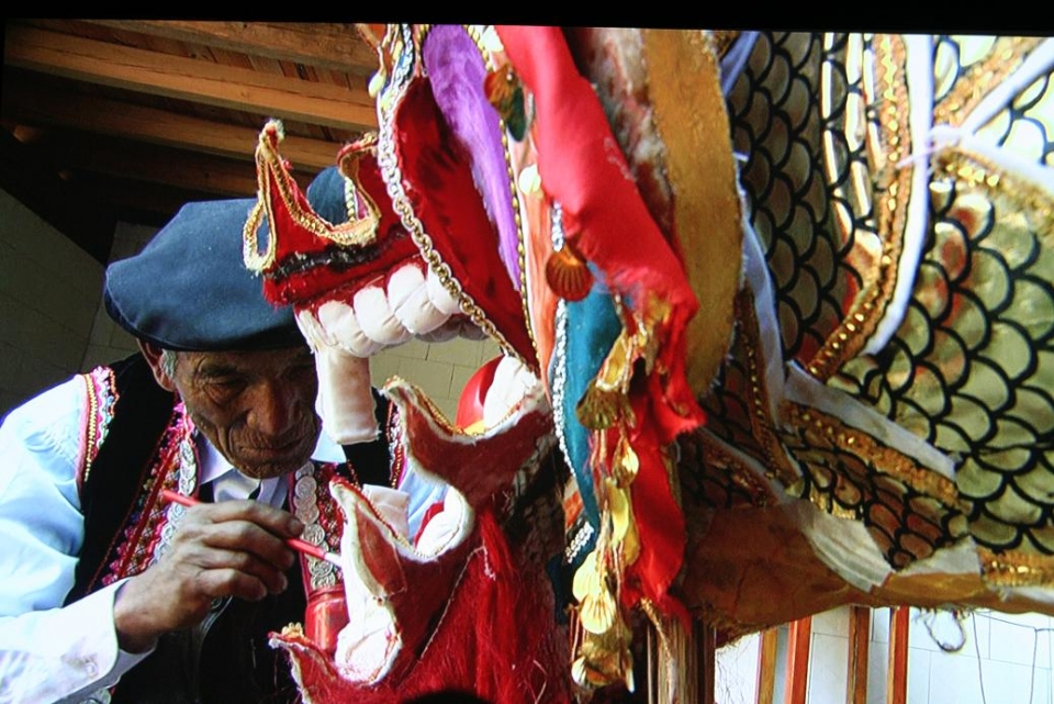

畫質部份
小弟才疏學淺, 在畫質部份不敢多加評論
不過網上討論的W6000四倍速色輪所出現的彩虹現象我是完全看不到, 還特地找兩位友人幫忙看也不覺得有任何的彩虹影子
連續看了四小時的影片也不會有頭暈或不適感
小弟有使用20階黑白對比測試圖去測試一下,由黑至白層次分明, 16段灰階測試也輕鬆過關

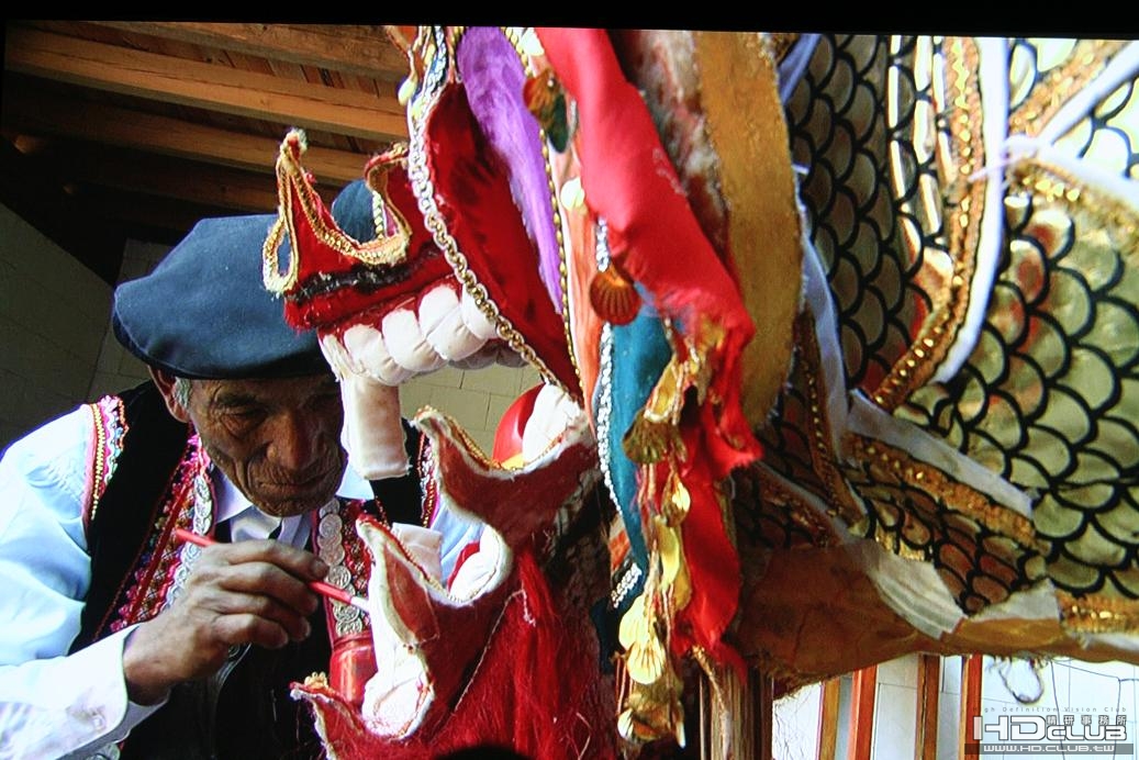

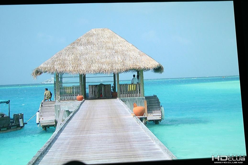

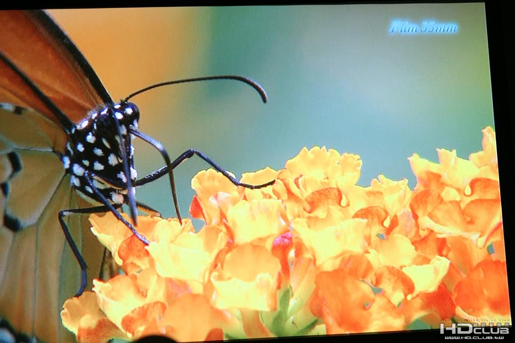

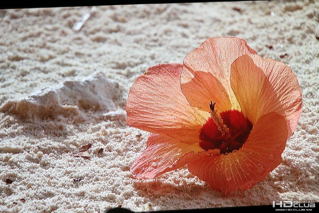

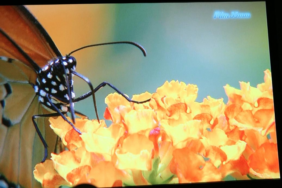

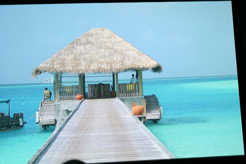

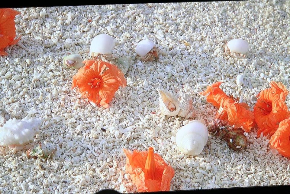

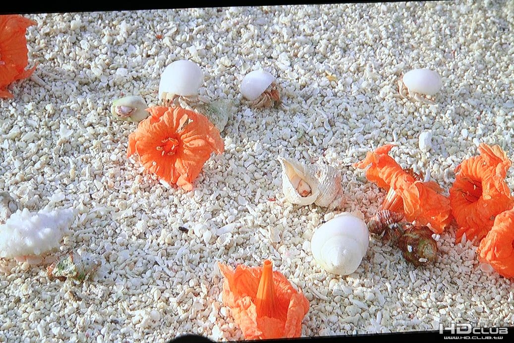

顏色部份也是表現的令人驚豔 , 不管是測試片中花朵鮮紅的飽合度還是彩龍那一段布料的色彩
但小弟的相機實在太爛 , 無法表現出當下肉眼所看到的色彩
小弟還特地撥了一段傳說中黑暗騎士運鈔車車殼黑色的金屬光澤, 果然非HD803所能比擬
小小的秀一下爛相機的照片
