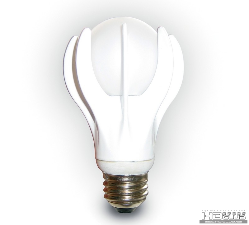

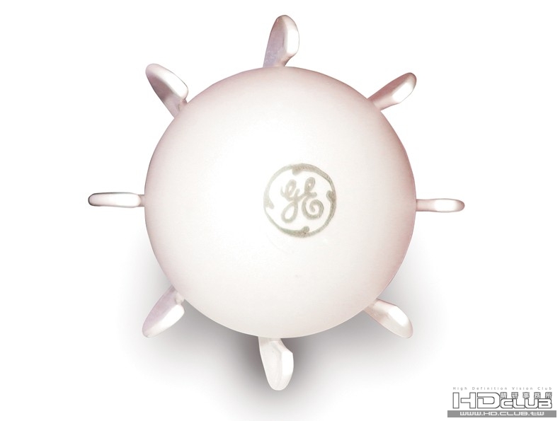

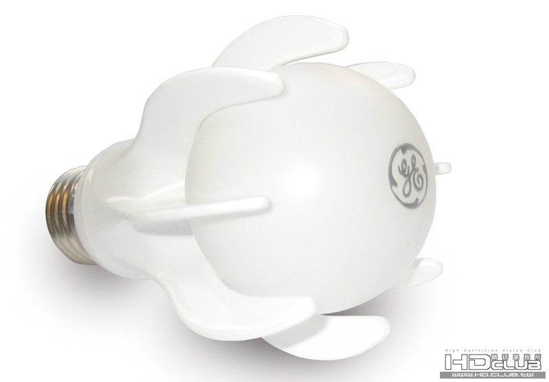

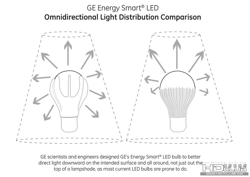

LED燈泡的種類正在不斷增加之中、發明LED的公司當然不能繼續沉默下去。美國奇異電器(GeneralElectric)發表將在今年之內推出被稱為GE Energy Smart LED Bulb的次世代LED電燈泡。40W的亮度、實際的消耗電力是減少77%的9W。壽命為2萬5000小時、1天使用4個小時的話、可以使用長達17 年。還有解決了以前LED電燈泡的高指向性但是狹窄的照射角度的問題、可以和白熱燈泡一様全方位照明。預計銷售價格為40美元到50美元之間。前面說了這麼多、終於來到正題、希望奇異電器能優先推出投影機專用燈泡、造福我們這些影音愛好者、讓擁抱大畫面不再是一大負擔。官網
全方位的照明分布的比較
