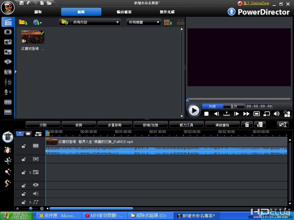

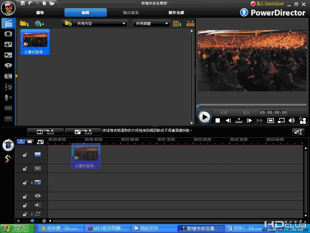

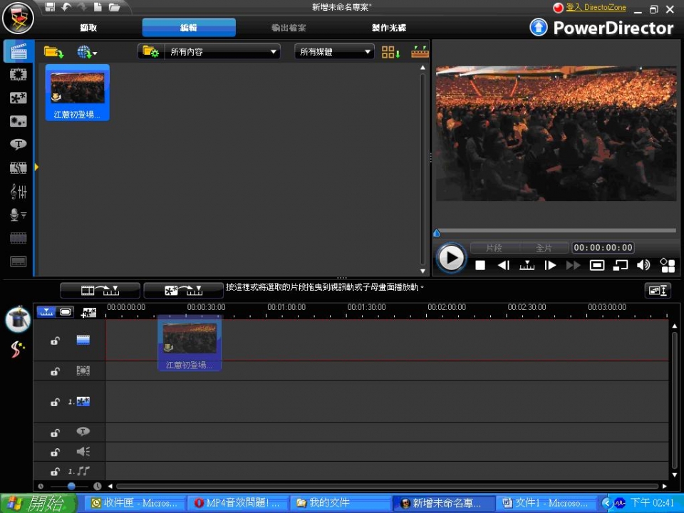

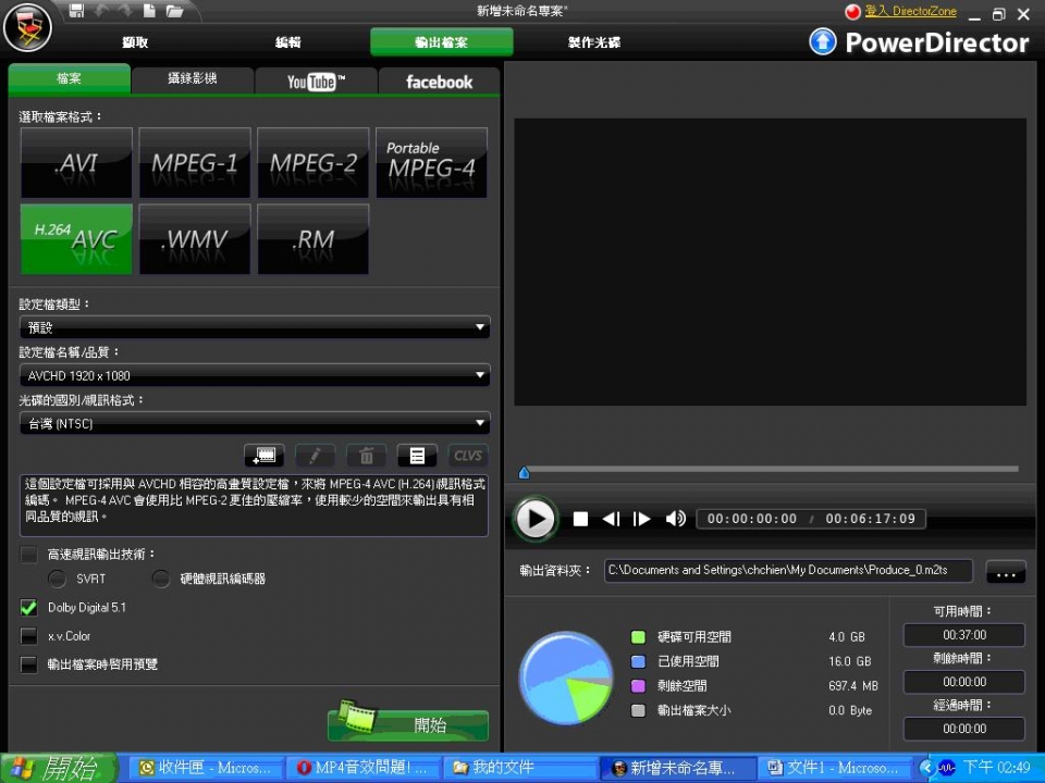

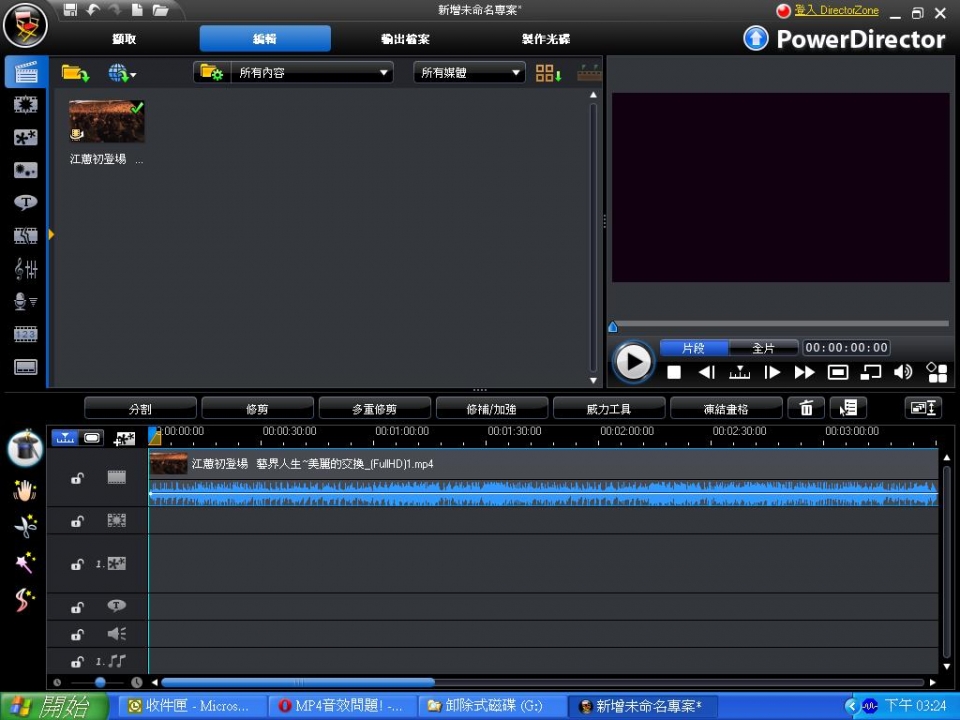

山葉DSP-A1不認識AAC 5.1,可將音訊轉成AC3 5.1,方法有兩種如下:
1.利用POWER DIRECTOR 8

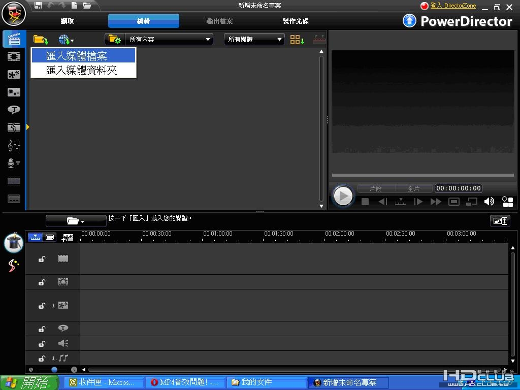

A.開啟POWER DIRECTOR 8 匯入媒體檔案
B.將匯入媒體檔案拖入影像軌

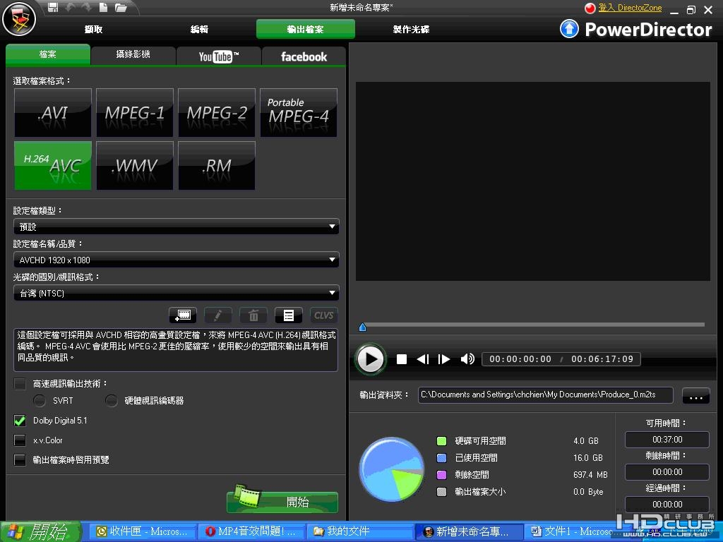

C:按輸出檔案,選取H.264/AVC,選取你要的影像輸出品質,勾選Doby Digital 5.1,按開始。
輸出檔會以H.264/AVC+AC3 5.1封裝成.m2ts,山葉DSP-A1應該就可以解出5.1聲道。

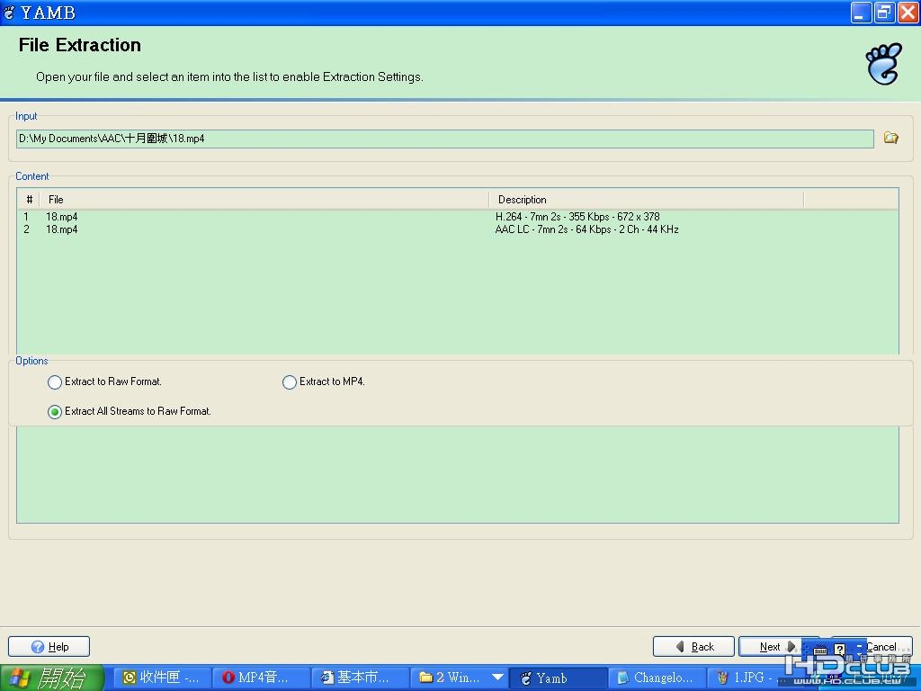

2.另一種方法是利用YAMB + MP4Box分離mp4影像H.264與音訊AAC 5.1,單獨將AAC 5.1轉成AC3 5.1後,再用tsMuxeR來合成,過程比較複雜,優點是不用影像轉檔,影像品質可以維持,若有興趣再說明分享。僅供參考。

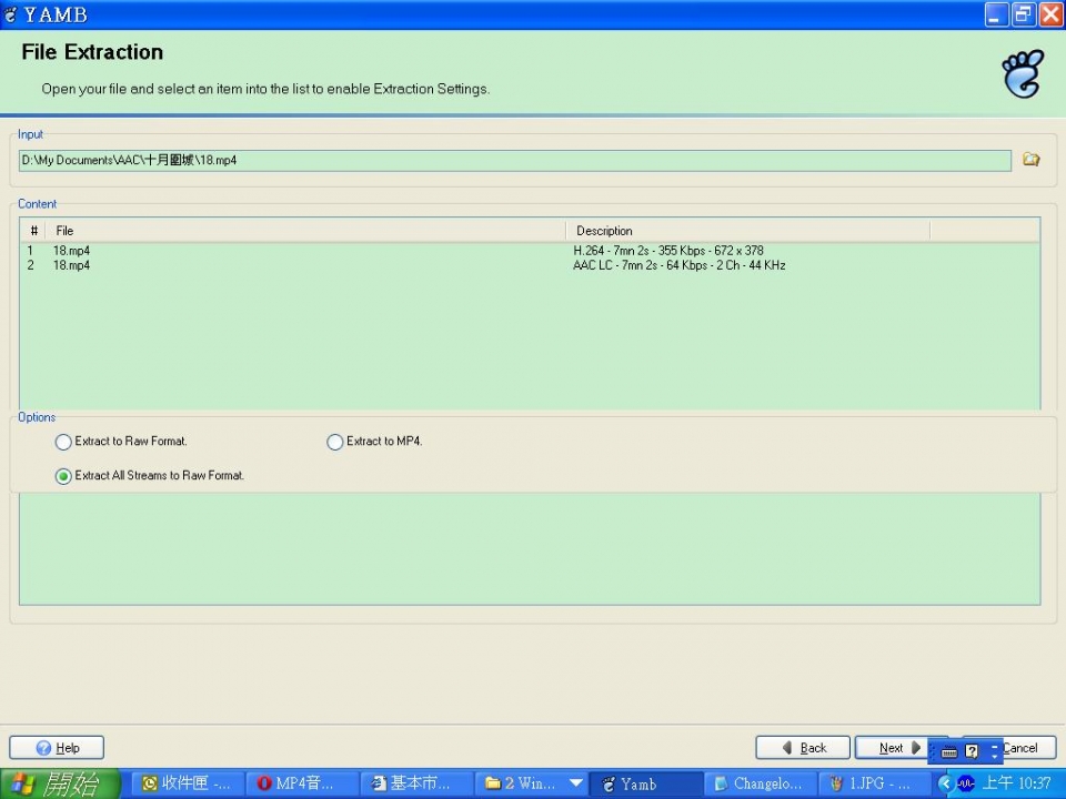

發表於 2010-4-27 11:42:59 | 顯示全部樓層
很抱歉來晚了,依你的情況,建議你用第2種方法,影音分離後只轉AAC to AC3,再合成。
A. 影音分離

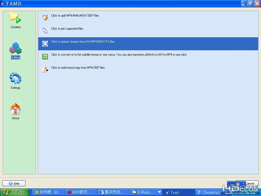

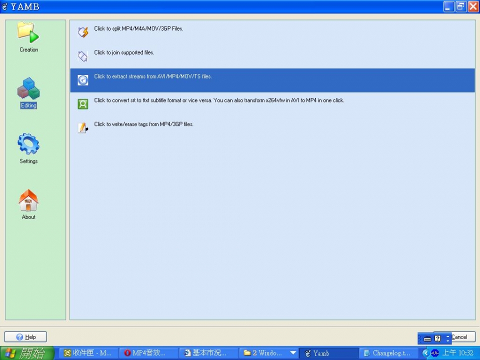

需要下載程式YAMB + MP4 Box (goole一下就有)安裝在同一資料夾。
開啟Yamb.exe,選Editing,Click to extract streams from...,匯入.mp4檔,選Extract all streams to Raw Format.按Next就會進行影音分離成.h264+.aac5.1。

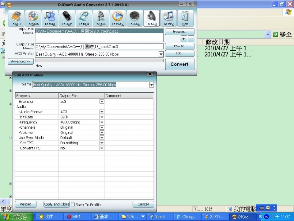

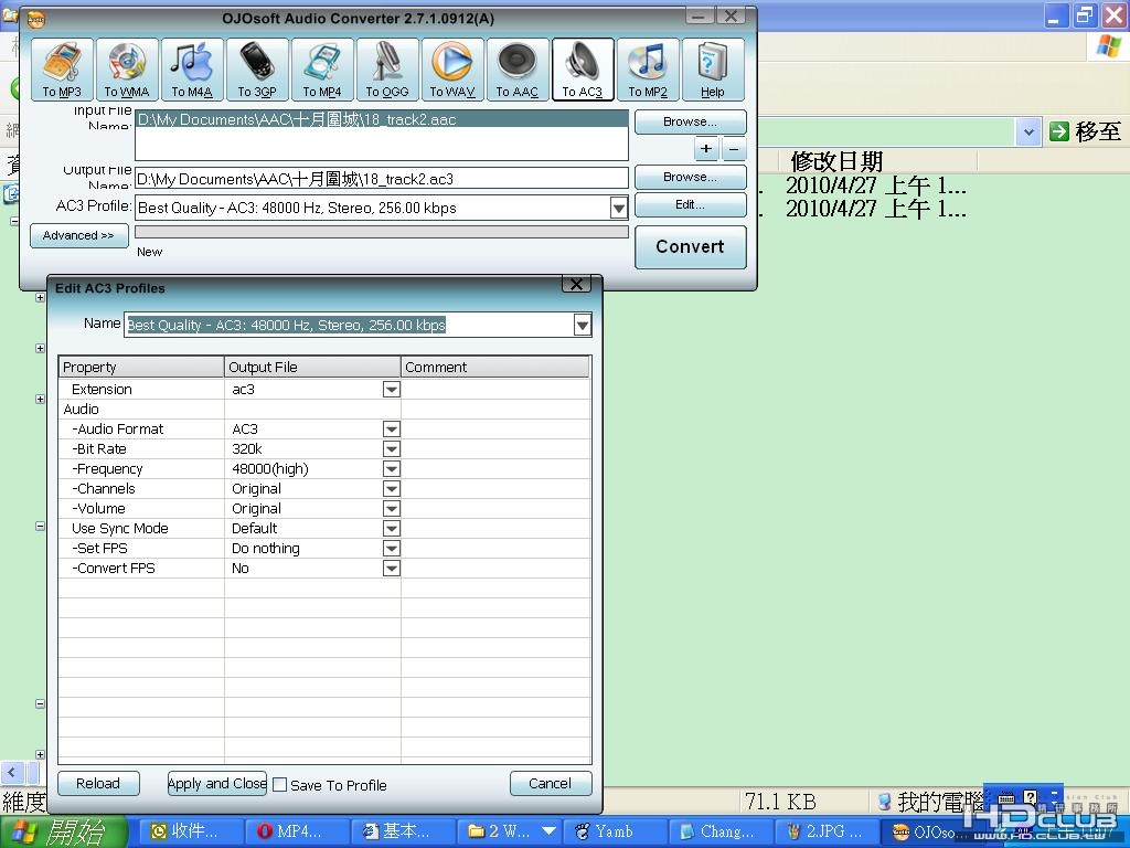

B.轉AAC to AC3
需要安裝程式OJOsoft Audio Converter(goole一下就有),開啟後匯入音訊.aac5.1,選To Ac3,在AC3 Profile 選Best Quality...,按Edit 將Bit rate選320k ,Channels 選Original,按Apply and Close.再按Convert開始轉換成ac3 5.1。

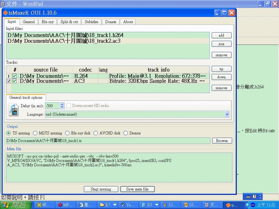

C.影音合成

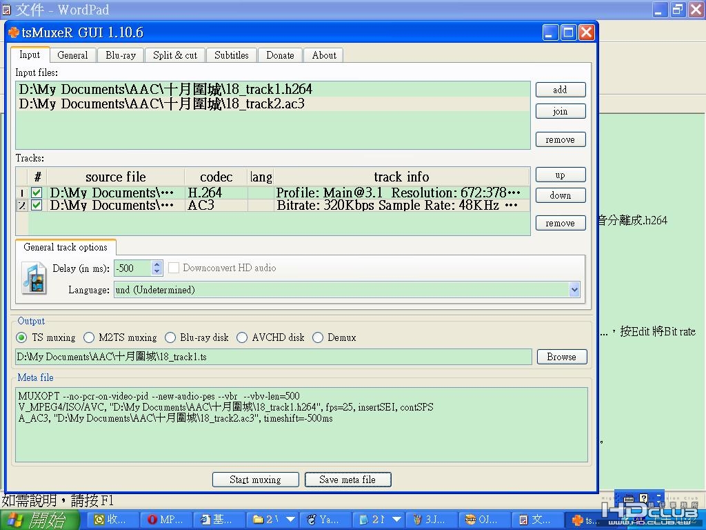

開啟tsMuxeR匯入上述A.項分離的.H264影像檔+ B.項的 ac3 5.1,可以合成.ts檔。將Delay (in ms)調為-500,視情況增減。僅供參考。
